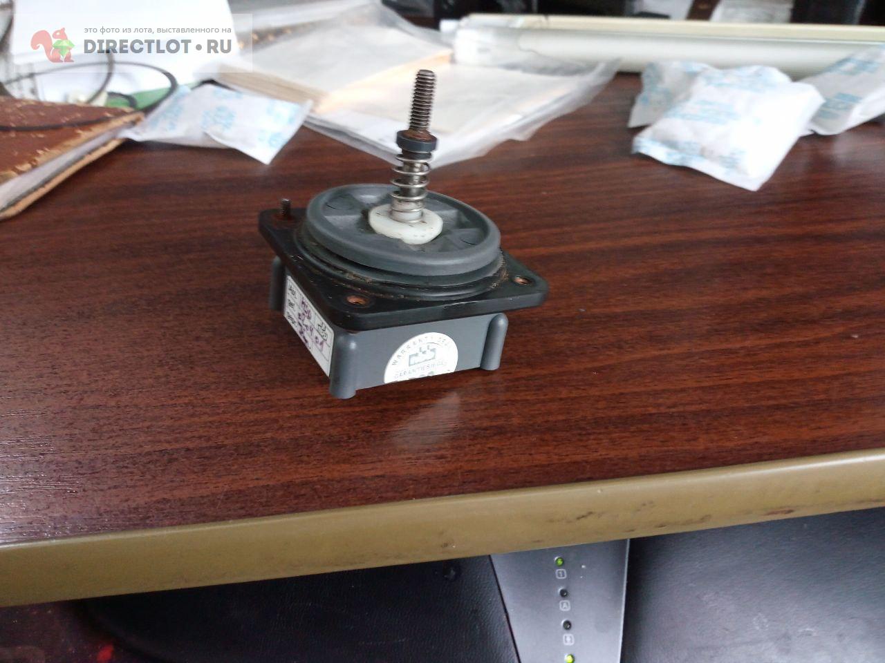

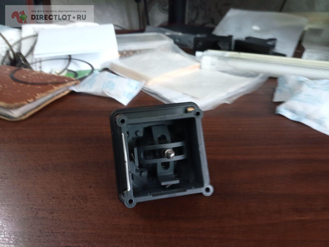

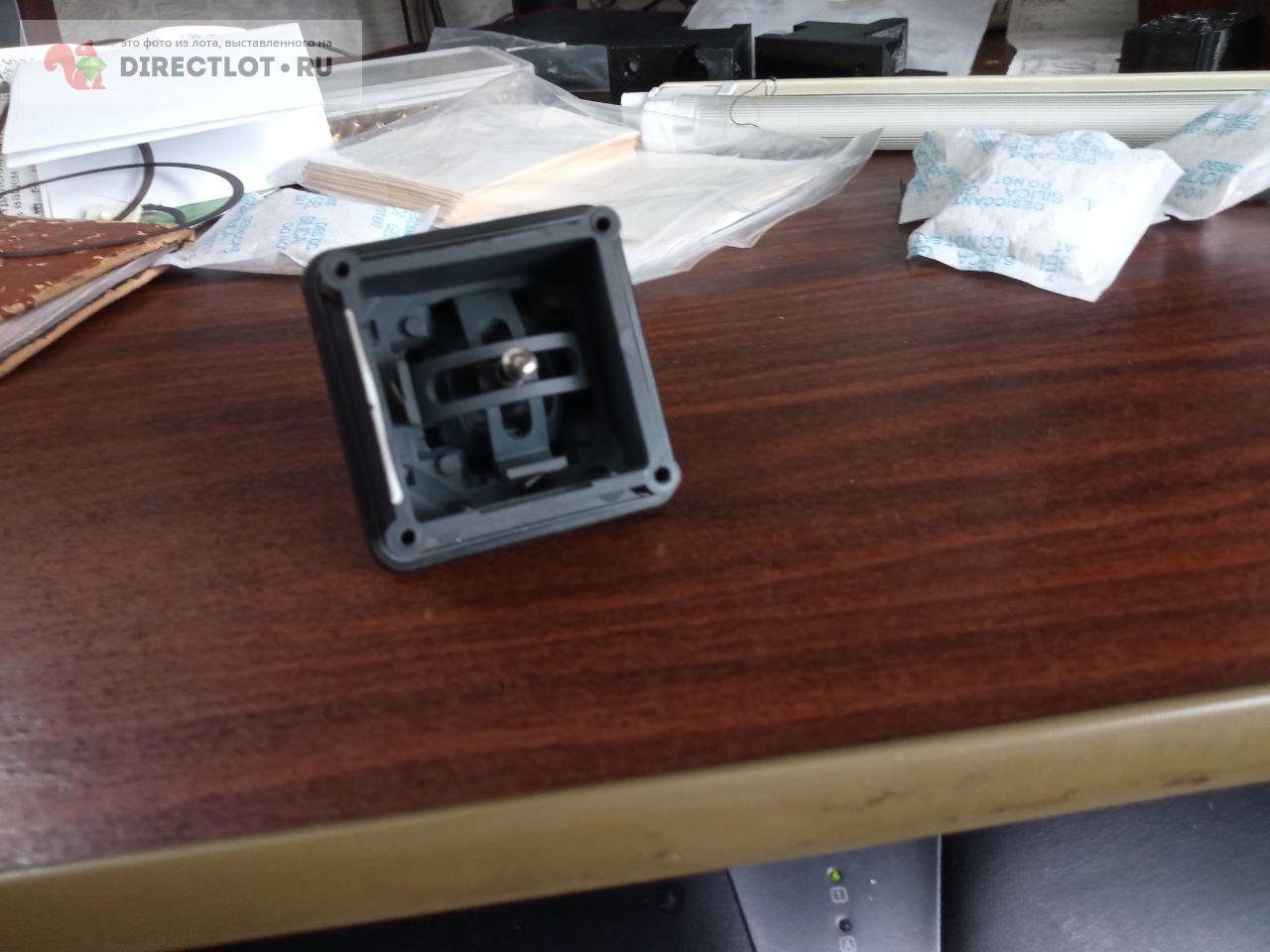

просьба опознать деталь нужно сделать пульт для инвалидной коляски кар-4,1 пульты даже сегодня выпускаются но очень дорого деталь на фото разваливаюсь в интернете никак не пробивается неужели такая редкая деталь что даже интернет по фото не понимает что это может кто сталкивался когда нибудь подскажите?

А развалившую деталь можно распечатать на 3д принтере?

я думаю это джойстик управления коляской можно попробовать поставить станочный ставят на большие станки и стоит не дорого

там железные усики тонкие работа не для 3д принтера

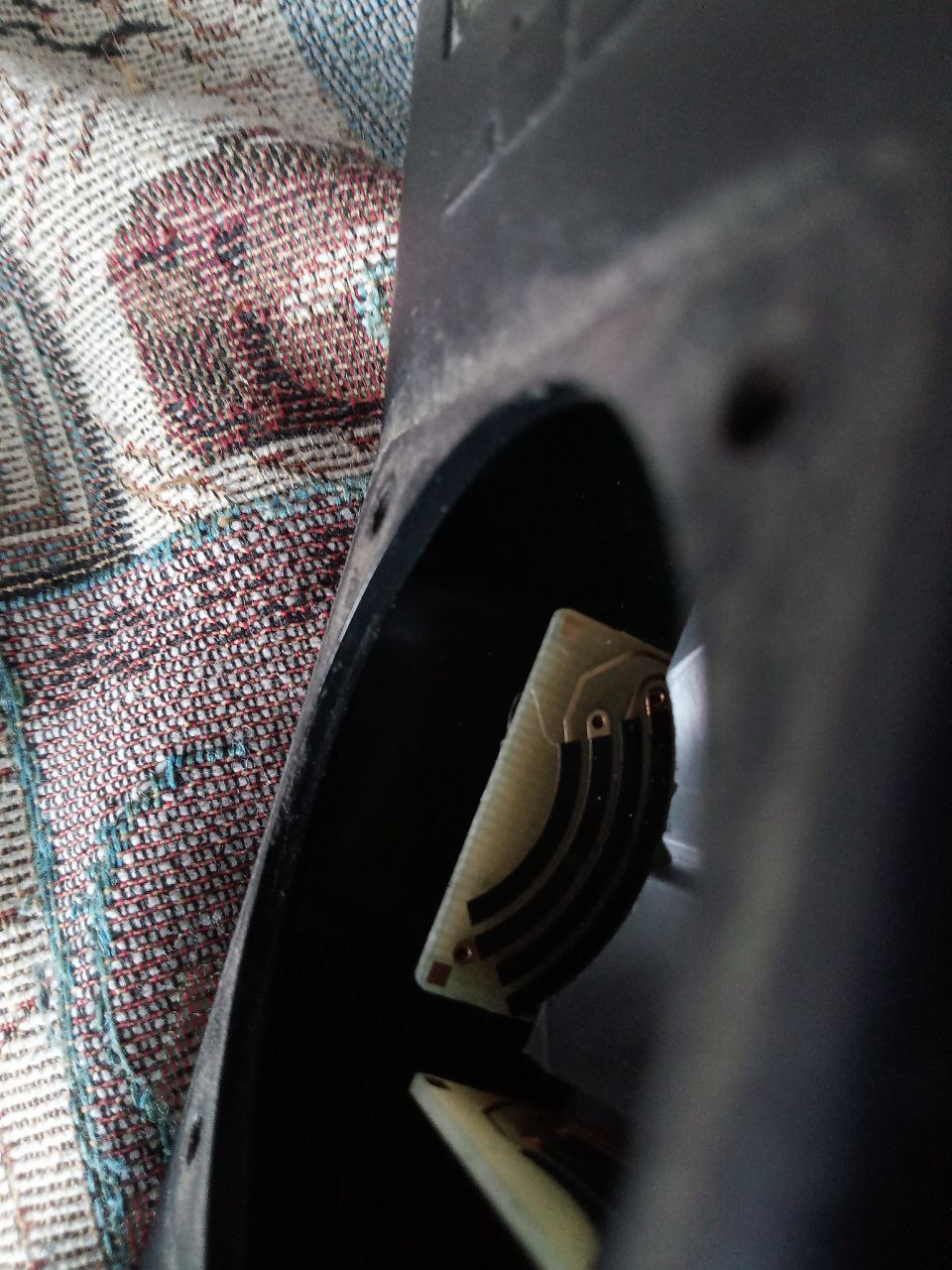

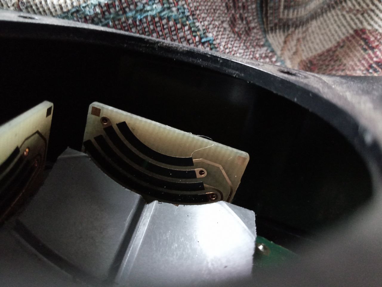

А по чем ходили эти железные усики? Если там типа резистивная полоса, то станочный не подойдет. Станочный можно поставить если они ходили просто по площадкам. В станочных обычно кнопки.
Есть дешевые с резисторами, но они мелкие типа - www.wildberries.ru/catalog/412704524/detail.aspx?targetUrl=EX

мне стало самому интересно из чего полосы как стальные усики взаимодействовать может это графит + медь?

Скорее графит(сажа) в смеси с лаком. Чистый графит наносить не удобно, да и протрётся быстро.

если из тонкой меди или латуни попробовать вырезать контакты будут ли взаимодействовать с контактным дорожками?

Возьмите тестер, промерьте сопротивление черных дорожек. Нет причин делать напыление для простых контактных полосок.

это пропорциональное управление, можно покопать тему с игровыми джойстиками, станочные не пойдут
