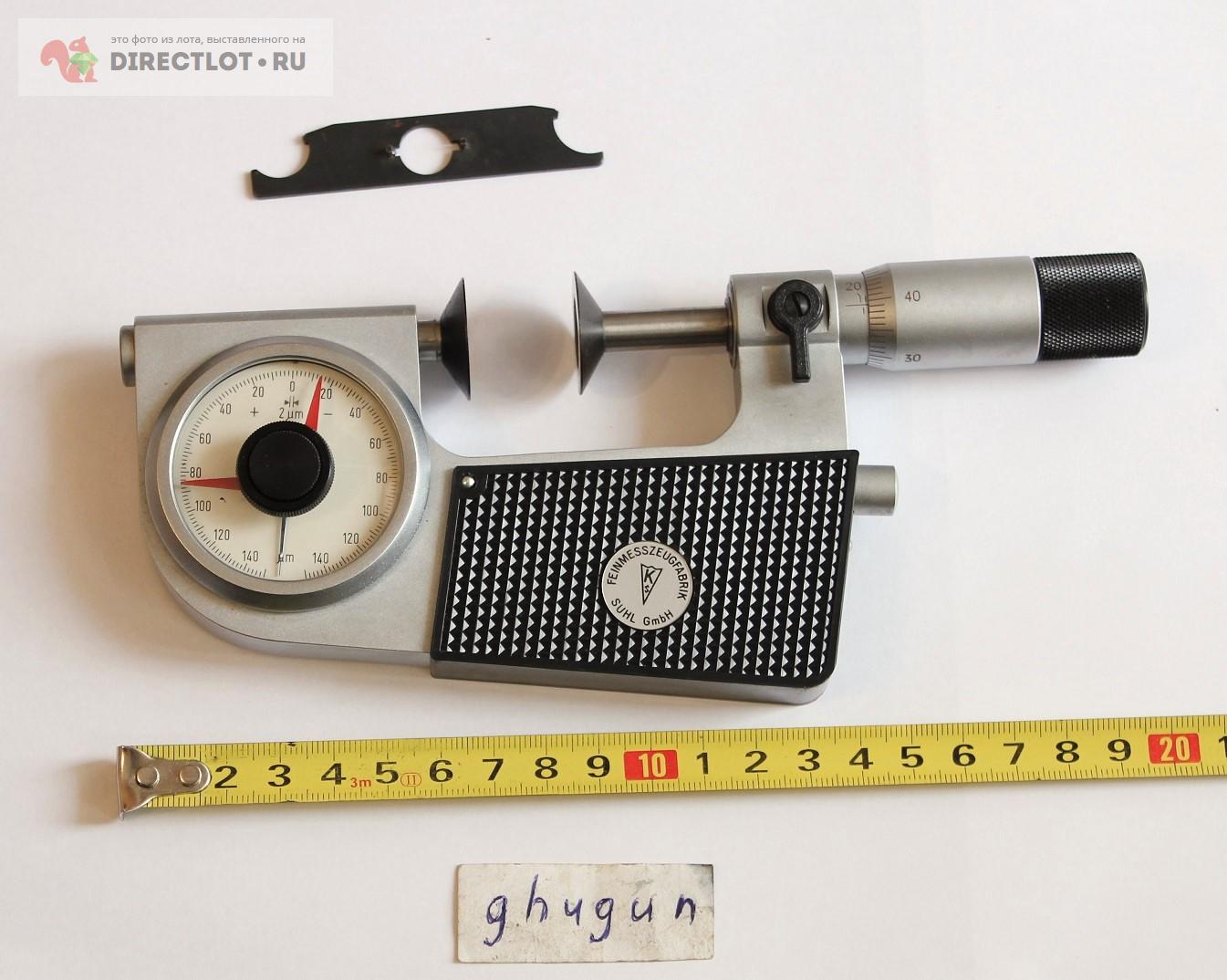

Всех приветствую!!! Подскажите пож. как правильно называет этот инструмент? Чашечный микрометр или чашечная скоба? или может ещё как? Документация на немецком. Заранее благодарен за ответ.

зубомерный микрометр

Зубомерный? Там же чашки стоят - я думал для измерения листового металла. И это не совсем микрометр - там же есть функция нажатия на кнопку и одна скоба отходит и при этом стрелка на индикаторе движется

Зубомерный для контроля в серийном производстве

Это рычажный микрометр Feinmesszeugfabrik Suhl GmbH, предназначенный для измерения наружных линейных размеров деталей относительным методом. Производитель: Feinmesszeugfabrik Suhl GmbH Точность: \(+/-2\,\mu m\) (микрометра) Диапазон измерения: от 0 до 20 мм

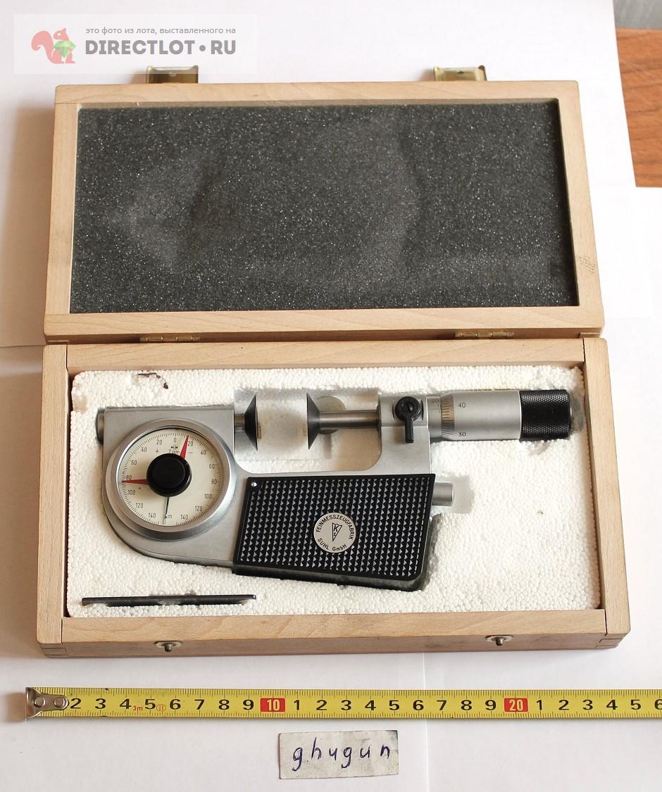

Вроде на круглой этикетке на третьем фото указано от 20 до 45 - или это о другом?

Микрометр рычажный чашечный.
Немецкий заголовок "Zahnweitenfeinzeigermeßschraube" то и обозначает - "точный стрелочный микрометр для измерения ширины зубьев".
Для того чашки и стоят, чтобы было возможно влезть меж соседними зубьями. Если бы нужно было замерять листы, то измерительная поверхность такой большой площади была бы не нужна, достаточно было бы ролика и шарика, чтобы отбивать точку псевдонулевой площади.
Зубомеркой такой прибор не ограничивается, но измерение зубчатых колес по хорде его основное назначение.
Впрочем, для обычной зуборезки он слишком точен и нежен, применить его можно на зубошлифовке (количество таких станков на руках у посетителей этой площадки стремится к нулю) и на профильной шлифовке (этим занимаются единицы).

вот не надо так огульно, у меня например есть и зубошлифовка, и шлицешлифовка, )))
а вообще этот прибор в основном применяется для измерения контрольных размеров зубчатых колес, в основном длинны общей нормали. для хорда обычно используют другие приборы.
