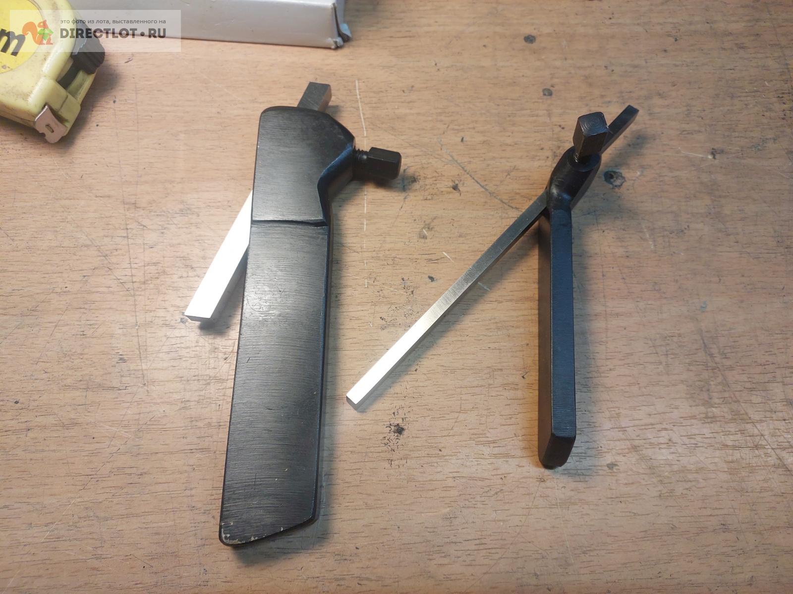

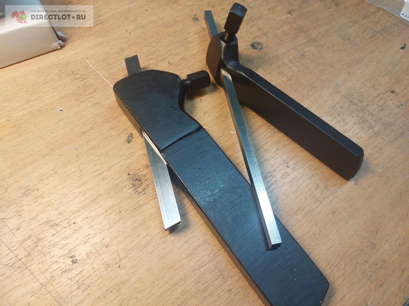

Похоже на токарный резец, в котороый вставляется самокальный брусок 5*5 или 8*8мм длиной 80-120мм.
1. Слева, самокал вставляется как бы снизу
2. Справа, самокал вставлен сбоку, под углом
Для чего такие резцы? Как называются?

В старых американских книжках такие рисовали.
Олег Викторович   5097   4902
  добавлен
Американские державки для токарного инструмента (Tool Holders - American).
Производитель: Groz Engineering Tools Private Limited.

Только на Американских все отлито, выбито ,указано

Для чего эти чудо-державки то? По дереву или по резине? Для чего-то сделано под углом. Оно явно не по металлу.
На лезвиях написано HSS

Под углом сделано чтобы точить вставку только по торцу, остальные углы уже есть.

они древние
HSS это быстро рез тоже свело чугун сталь тоже ножно точить
угол просто для удобства чтобы было можно подлезть если говорить про правый
левый на боку лежит
а быстро рез в нынешних реалях это для быстрого изготовления филейных резцов канавочных радиусных трапеций

www.abmtools.com/product/turning-tool-bit-holder-american-type/
