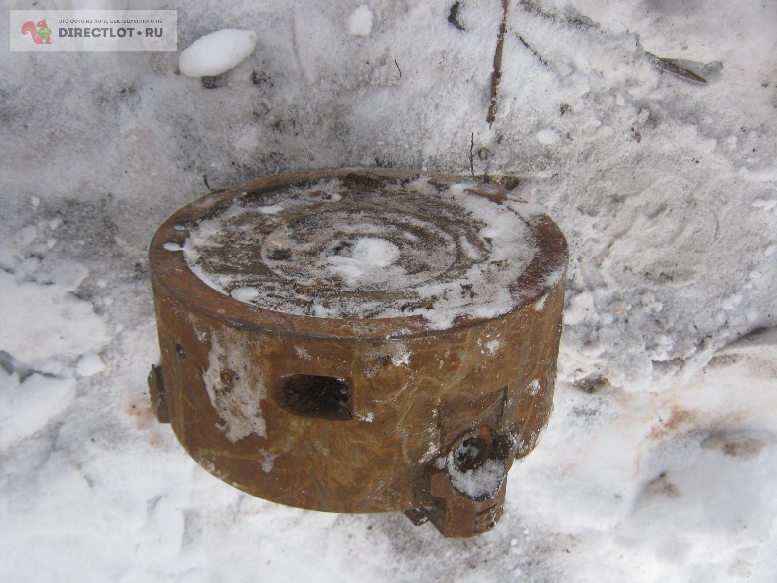

Помогите опознать патрон 250мм
Salnik1970   490   2614
  добавлен
Похоже породистый поросёнок. Вот интересно, зачем патрон с независимыми кулачками, делать полку под проточку кулачков. Патрон похоже самоцентрирующийся, с низависимымыми кулачками.

он новый в солидоле. интересно это патрон для универсальных станков или для какого спецоборудования?
nortamas   217   1869
  добавлен
все просто точить детали типа фланец
а по фирме его помыть придется
для кашек придется делать планшайбу и все встанет но свою
а так они идут на не сильно распространённые шпинделя .... токарныз автоматов .. чпу ...Токарно-револьверный 1п365 и их семейство
к нему еще не хватает посадочного кольца на универсальный конус

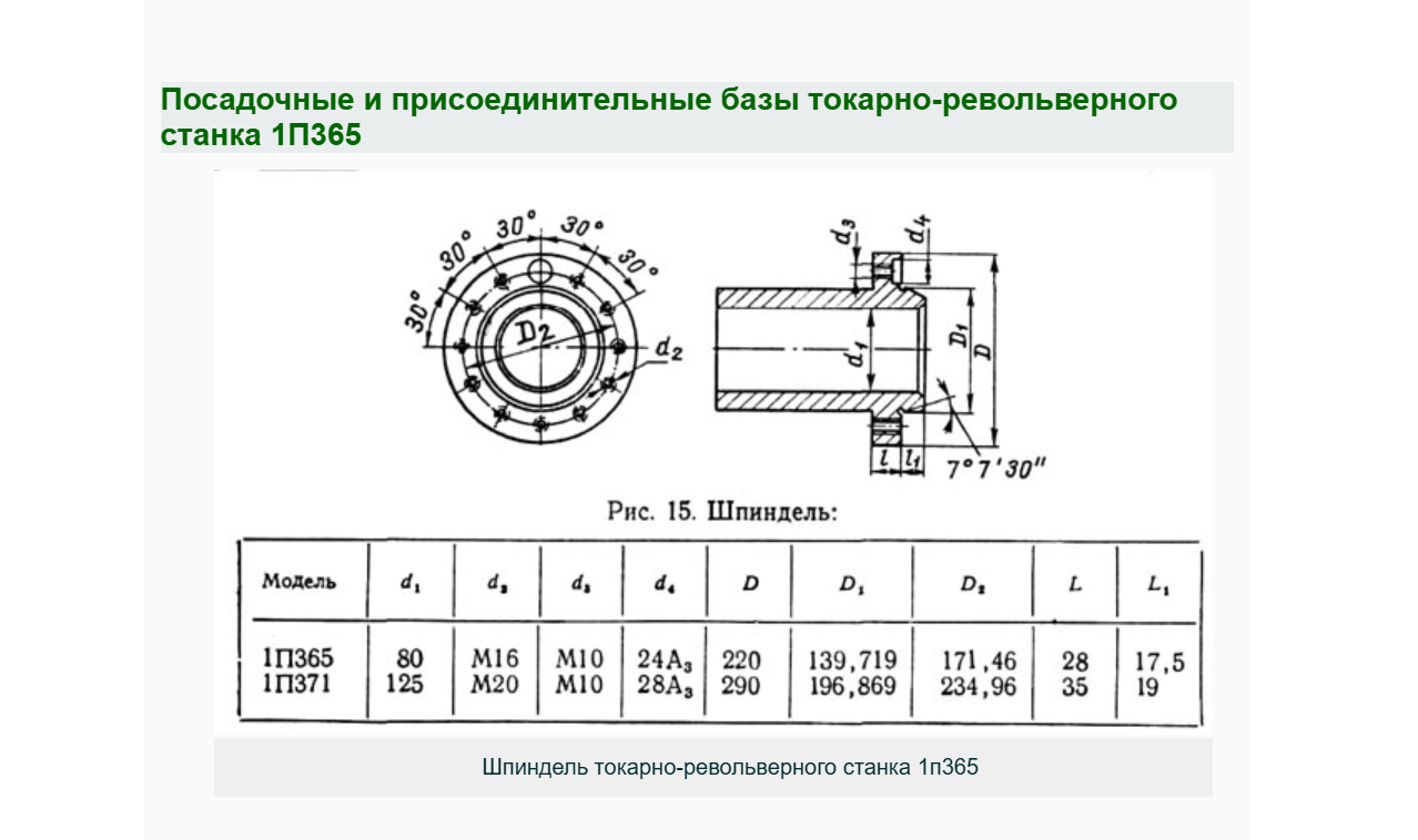

У станка 1п365 ......шпиндель предназначен для посадки таких патронов .... таких как ваш .... четырех кулачковых ... трех кулачковых главное тип посадки патрона
Приложены файлы: Снимок.PNG (254kb)

Патрон токарный 3к ф250 с независимым ходом кулачков.
Лот 62895, directlot.ru/lot.php?id=62895
