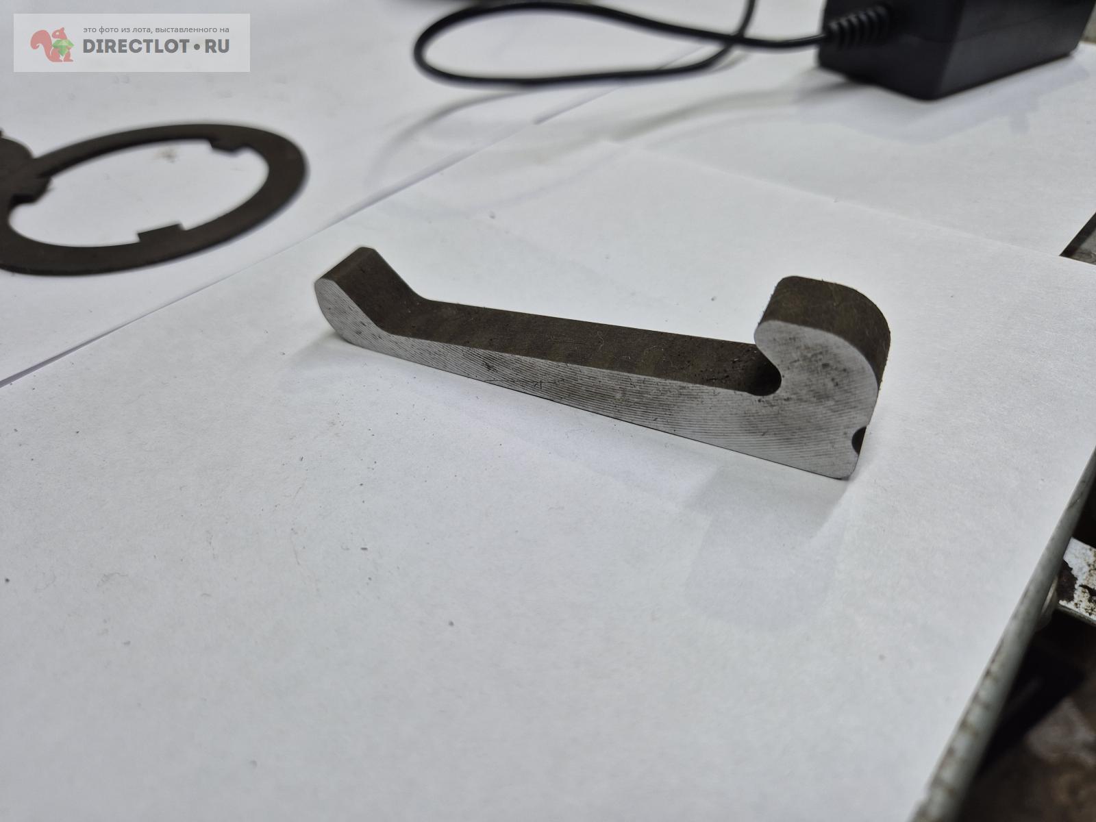

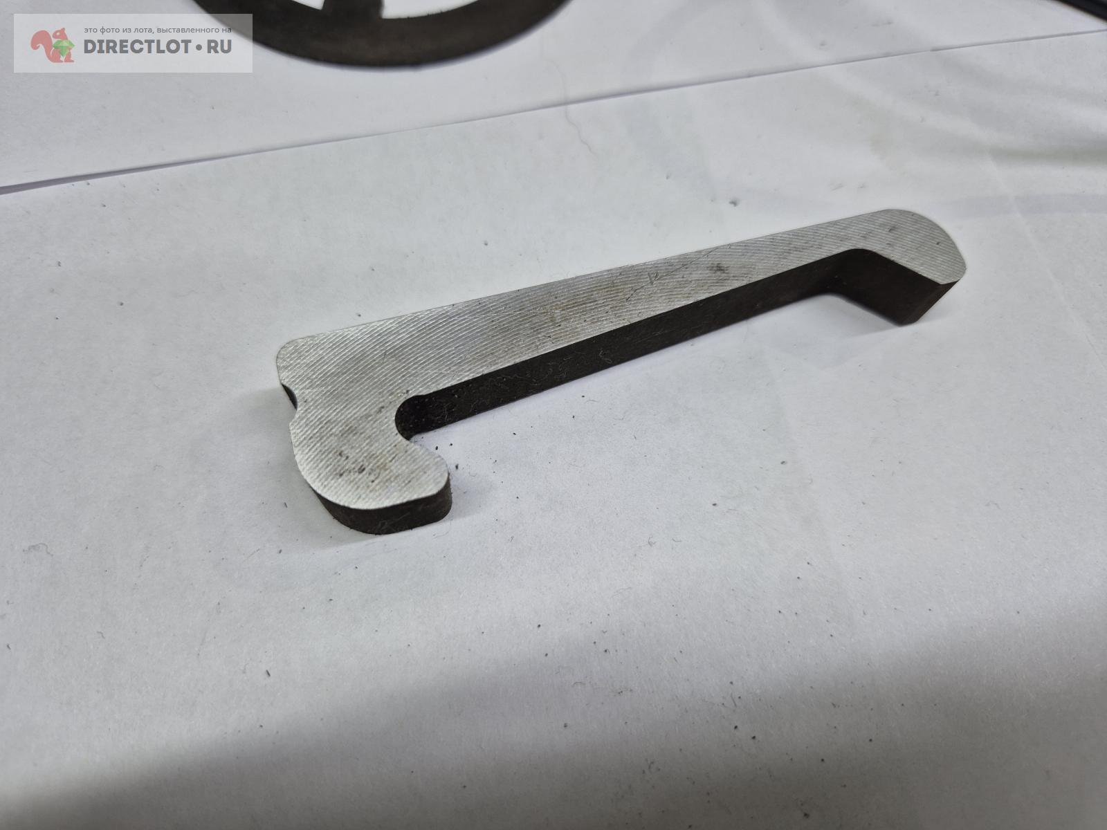

Подскажите пожалуйста от чего кулачек или коромысло?

Зажимной сухарь от цангового зажима токарного автомата. Обычно стоит 2 шт, реже три шт. Для большей идентификации нужны размеры.

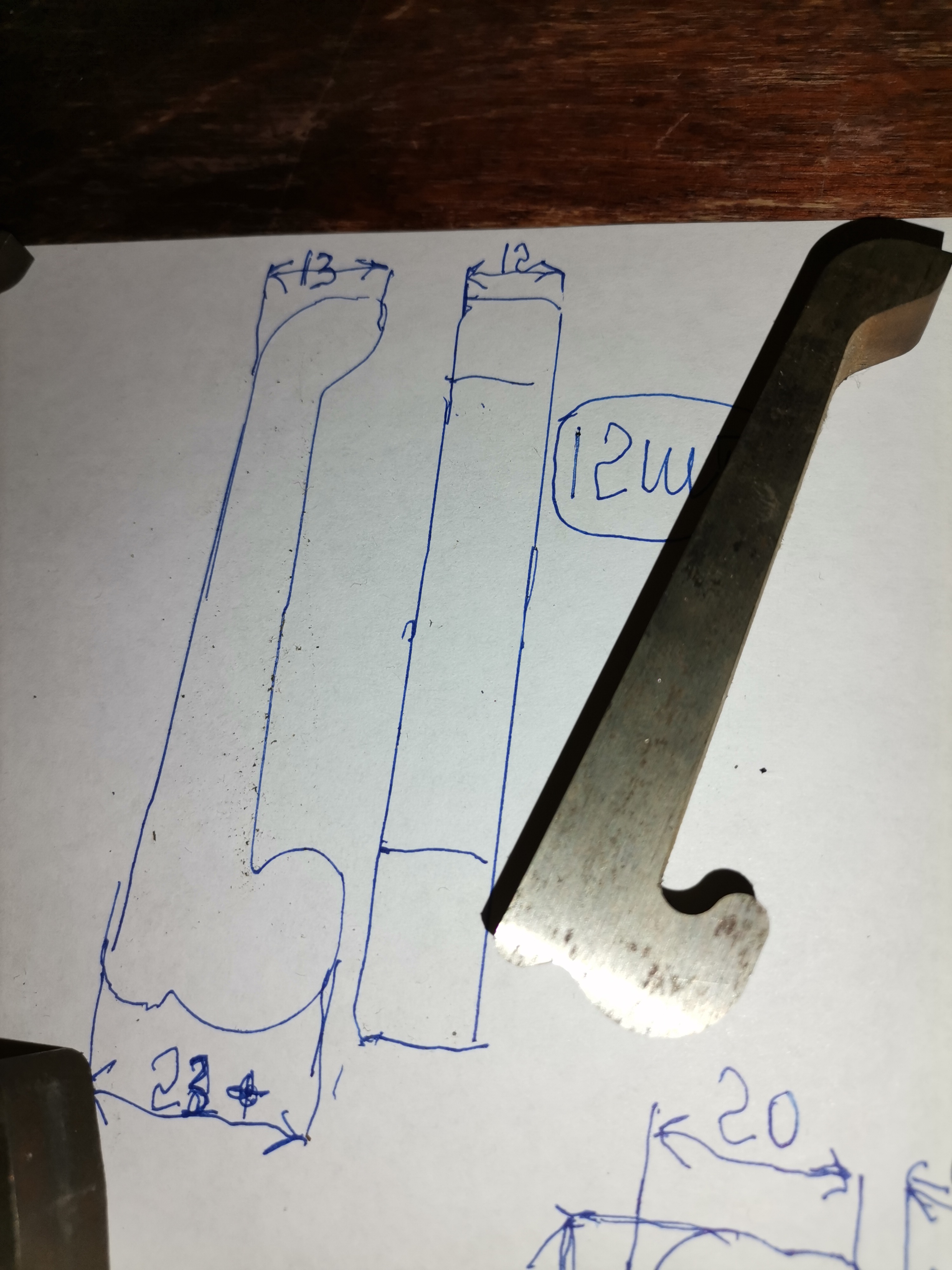

Длина 90мм. Высота большего кулака 23,3мм

1а136 или Индекс с29. Надо более внимательно смотреть паспорта. Сухарь этот или из Ст20х с цементацией или из 9ХС с закалкой до 58-60HRC. На отогнутой лапке должен быть радиус под зажимную втулку, просто так вырезать на проволоке без доработки не получится. Сухари должны быть парными погрешностью до 0,05-0,07мм

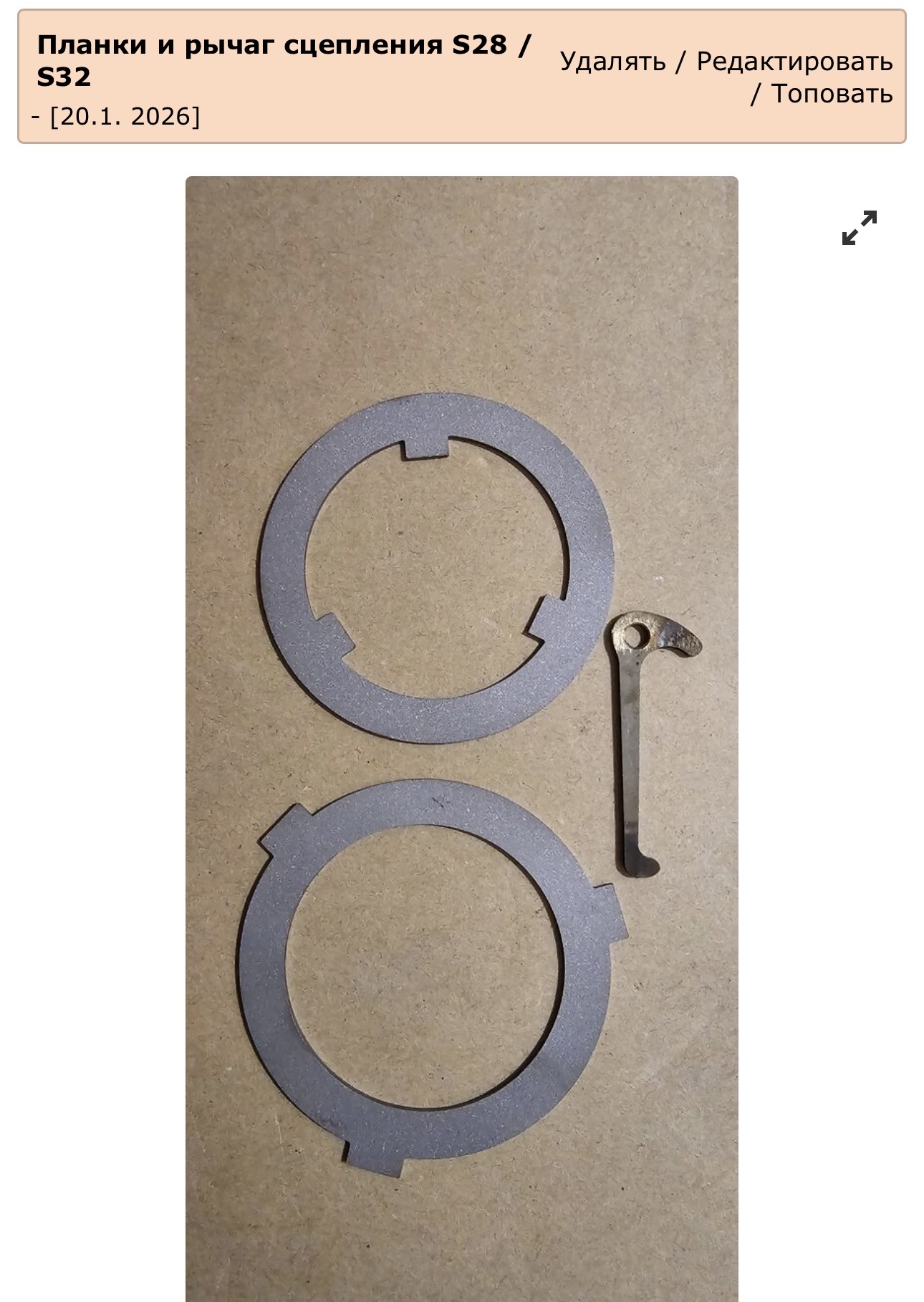

Tos

нет.не тос

Это именно от зажима цанг, а не фрикционов. Вот например аналогичная железка применяется на автоматах продольного точения 11т16а и Ла155Ф30.

Эти кулачки от сстанка 1Д118и 1Д116 Револьверный автомат
