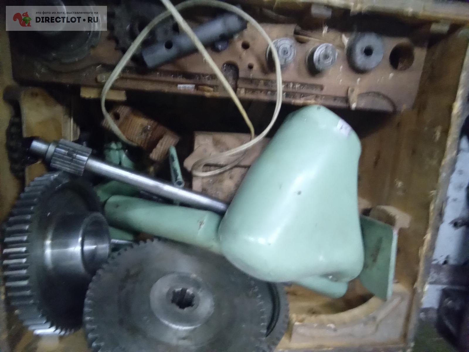

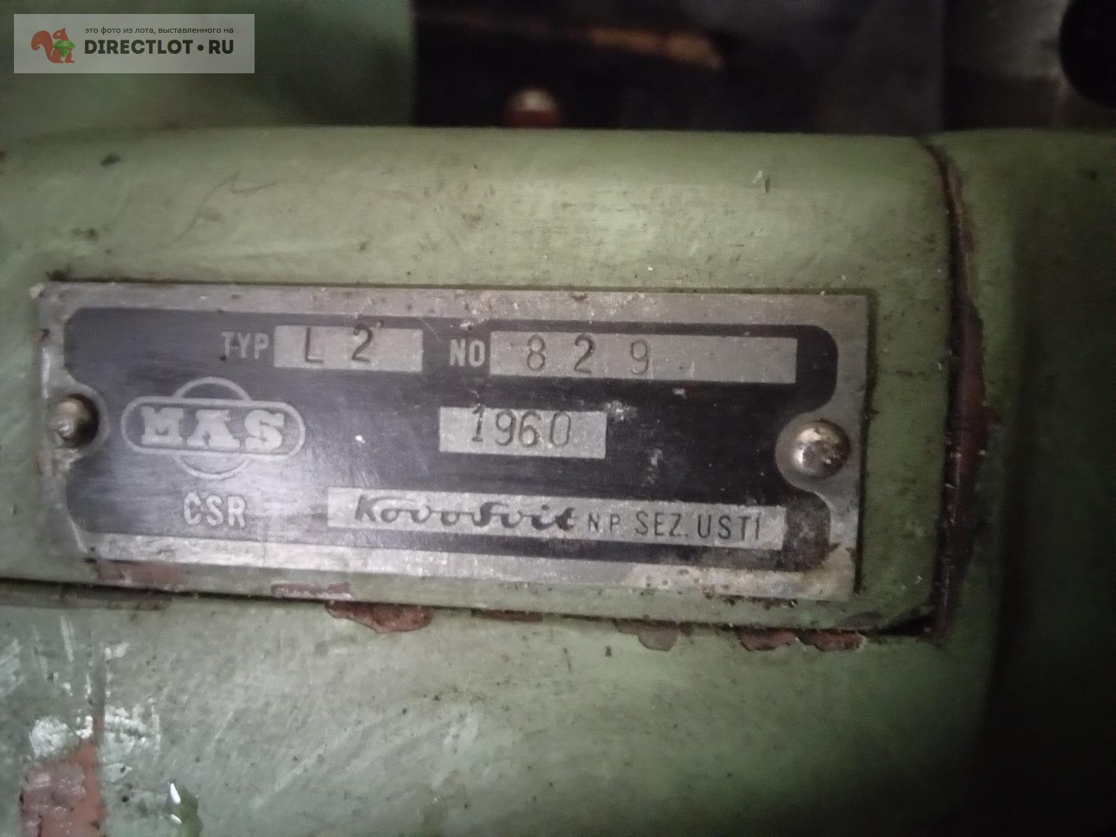

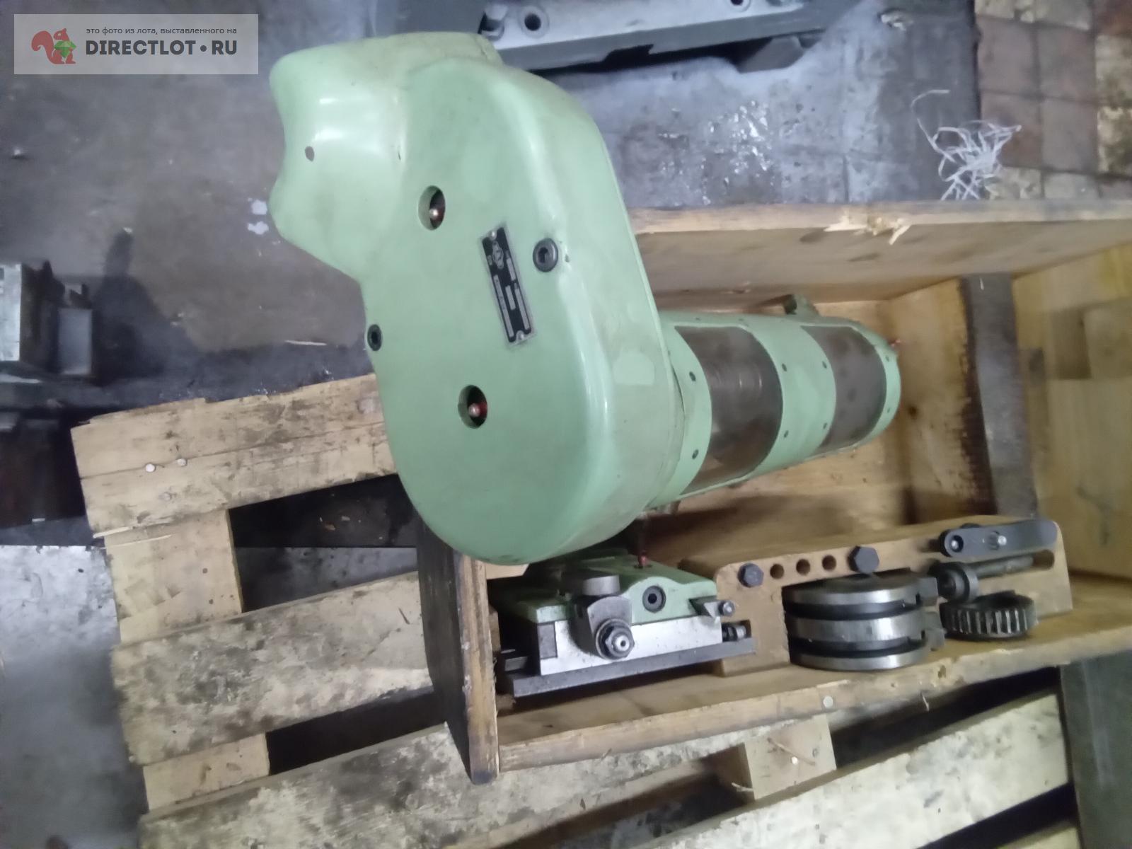

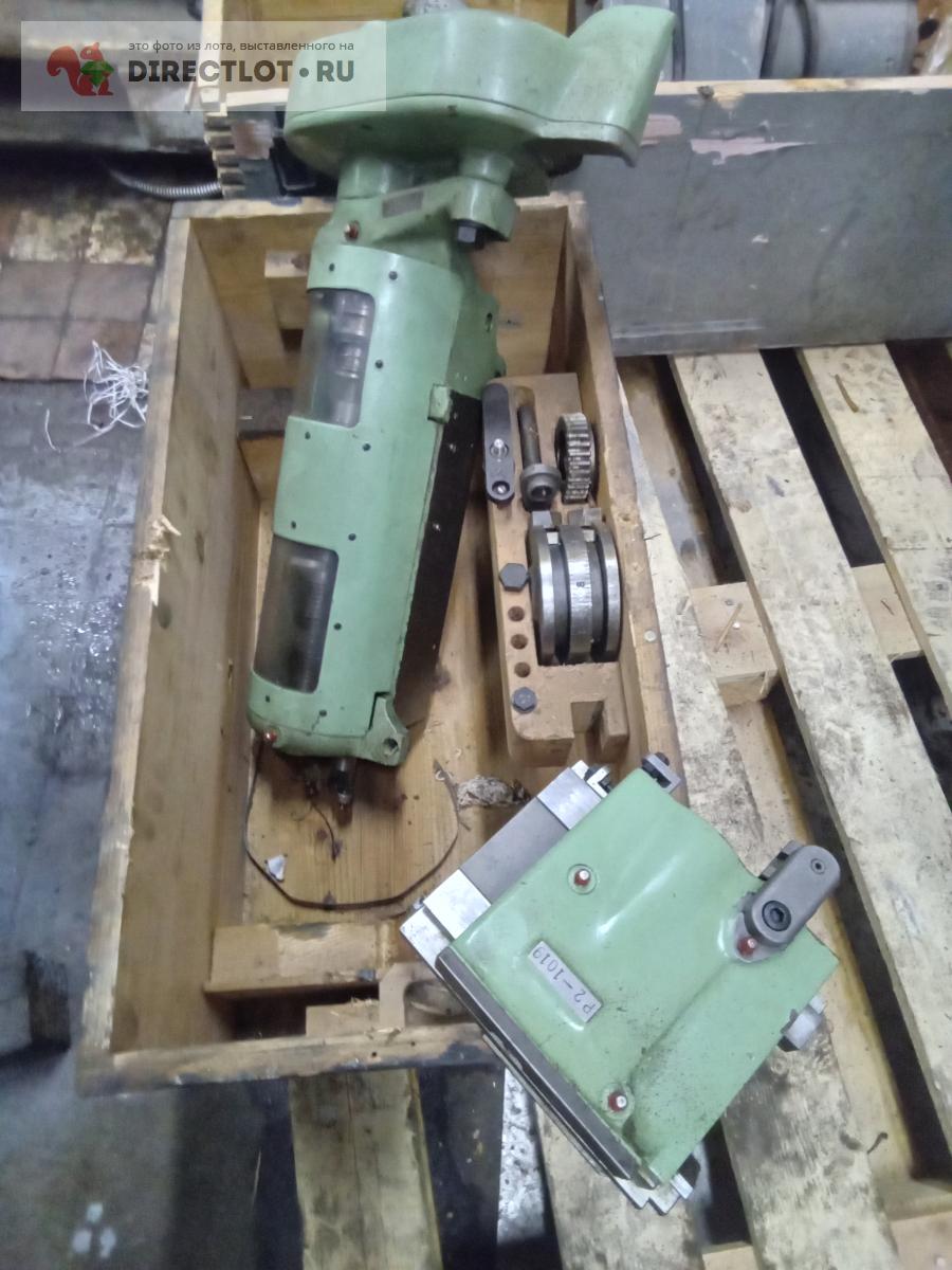

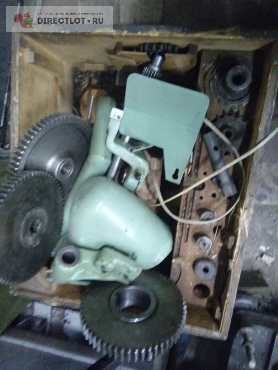

Прошу опознать kovosvit mas
Dинамит 1600   164   2077
  добавлен
Похоже это́ привод от А-20
  добавлен
А20В, А20В токарно- револьверный станок
fda_prim   76   2003
  добавлен
Был у меня токарный автомат MAS A20B, не припоминаю на нем данных узлов. Возможно эти узлы от более ранних автоматов.
Олег Викторович   5097   4902
  добавлен
directlot.ru/lot.php?id=1400238 только для MAS A20B
-Красный_механиК-   620   2892
  добавлен
Это на МAS A20 более ранняя версия А20А/А20В, больше похожая на Индекс-18. Устройство для нарезки резьбы резцом и переносчик детали, возможно там есть или обратная центровка или фрезеровка шлица, лень в каталог лезть.
  добавлен
fda_prim у вас были автоматы, но не факт что с полным фаршем. Это дополнительная оснастка поставляемая за отдельную плату, не шла в базовой комплектации. На те же А20в штатно шел только один задний верхний суппорт. Передний верхний был уже отдельно за денюшку, чего уже говорить о продольной обточке, резьбонарезке резцом, приводном приспособлении для поперечного и продольного сверления, центровке со стороны отрезки, шлицовке головок винтов после отрезки и переносчике детали - это все отдельные приспособления на которые шли отдельные паспорта и в базовых двух книгах на автомат про них ни буквы.
