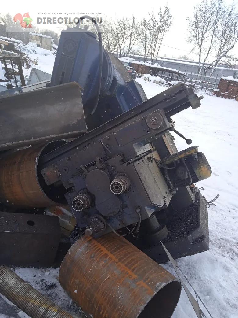

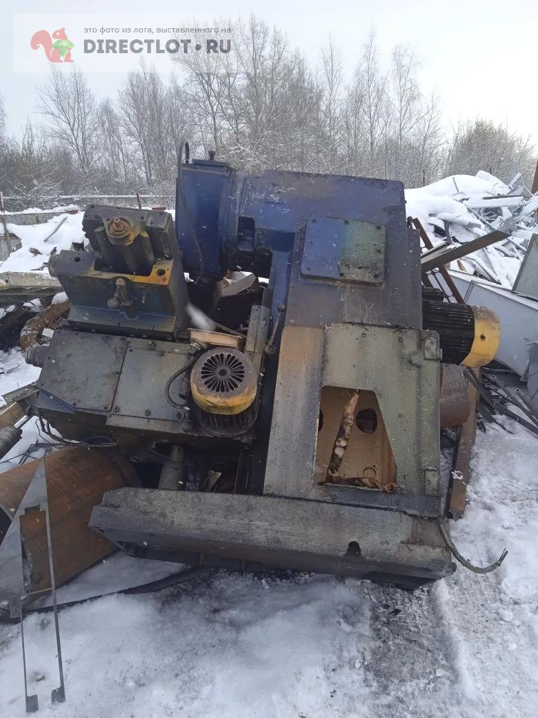

Добрый день , уважаемые коллеги ! Подскажите пожалуйста , похож на 6т13 , какие запчасти востребованы с него ? Спасибо

Голова.

Здравствуйте!
Насос консоли, электро муфты,коробка подач, винты ходовые, кронштейн поперечной подачи.

Шестерня коничка на конце вала от двигателя подач с ответкой, лимбы на эти станки -дифицит. Но они вроде повреждены. Насос коробки подач.

Отрезки труб , возле станка хорошие , торцованные . Заготовка вакуумной камеры отличная

Да жестоко с ним обошлись я год назад 6р 12 разобрал консоли не было а так снял все что можно было снять у меня 6т12 работает востановленный в состоянии нового брал как зип на свой станок если бы была консоль целиком бы забрал Вфг у же год продаеться никто не спрашивает выложино их куча по разным площадкам включая и директлот есть цены можно сказать даром и всеравно лежат кпп все вынял трудоемкая затея и квалификация инструмент и руки нужны тоже не спрашивают кпп учитывая наличие снега и мороза не легкая это затея Вфг и электродвигатели снять будет легко для Вфг кран нужен станок не гаражный не для хобби спрос спецефический но я бы разобрал его до скелета снял все что возможно у меня есть куда сложить на перспективу все когдато будет востребовоно короче это долгострой это уже вам решать нужно оно вам . Поделился своим опытом 6н81была консоль целиком хорошо распродалась

Краник то есть , хранить уже места нет , а так у нас варвары не церемонятся со станками , не пойму пополам его не разрезали когда вывозили

Его порезать будет не так просто резак обычный может и не взять видел я когдато бензорез тот больше 10см продувает этот до 4т будет для крана ерунда я свой завозил в гараж львовским погрузчиком на вилках

ВФГ, коробка подач, магнит ускоренных подач, кронштейн с гайкой поперечки, механизм включения подач (кочерга), коробка скоростей. На свой страх и риск можно еще стол забрать, если живой - у меня от 6Р11 за 16тыс стол ушел. Остальное повиснет мертвым грузом.

MEXANNIKRUS, чугун газом не режется. На приемках такое ломают "бабкой" - многотонной стальной чушкой.
Что же касается вашей повисшей ВФГ...Посмотрел ценник - ну конечно никто не спрашивает. Станко в сборе у нас чуть дороже стоит. Я ВФГ от 6Р11 за 24тыс со скрипом продал - забрали на переделку под какой-то FUS.

Да цена дело хозяйское они мне и по 20т попадались и лежат также я имел в веду что как на инструментальные станки вфг на этот станок не продаётся

чугун "режется" кислородом не сильно хуже стали (для целей металлоприемки результат вполне годится) а так да сломать бабкой естественно дешевле выйдет .
