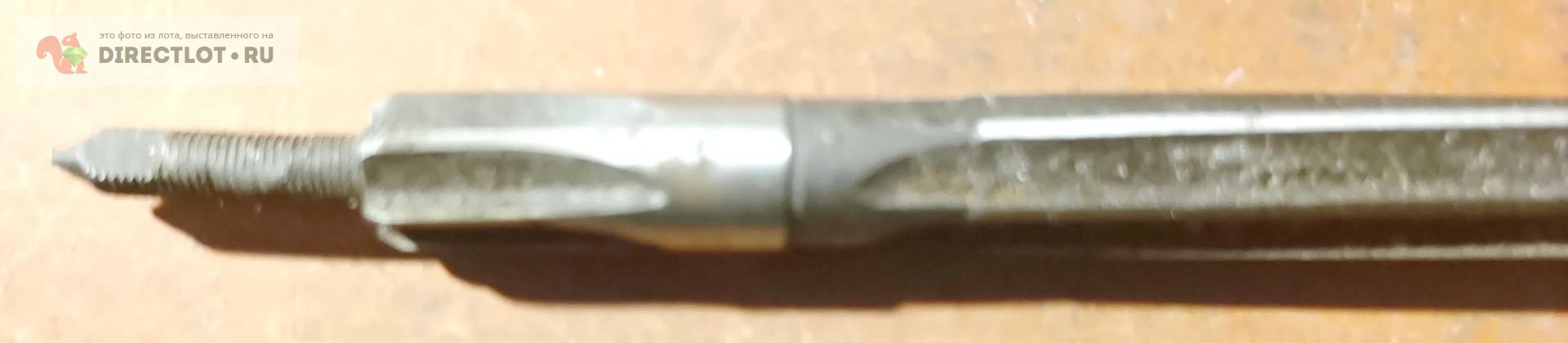

Коллеги, всех приветствую!
Нашел в запасниках двухзаходную развертку, вот с таким смешным "носом".
Подскажите, где такую использовали? Общая длинна 250мм, диаметр 8мм.

посмотрите под грязью, есть ли прорези
может она разжимная с шариком

Да, похоже Вы полностью правы. Это такой разрезной вариант "автотракторной развертки", как их раньше называли.
Спасибо.

Для втулок клапанов ДВС вроде бы.
