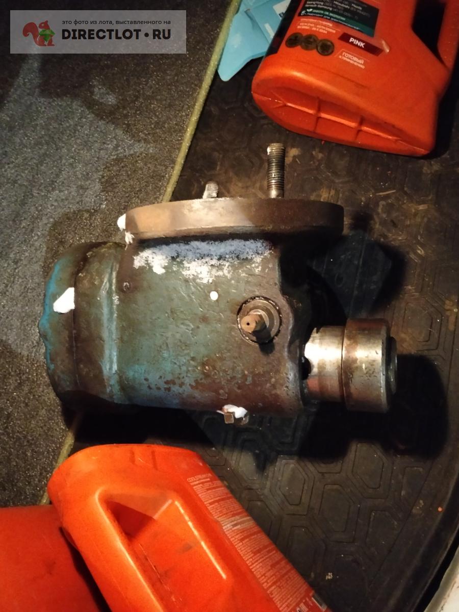

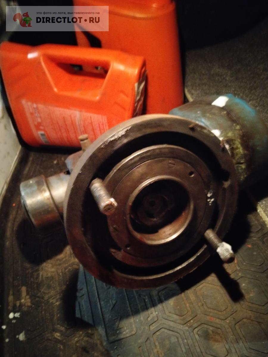

От чего вфг, от какого фрезернрго станка?
GopniG   281   334
  добавлен
На 675/676 фрезер похоже. Смотрите по крепежным болтам.
инструмент-57   3907   2830
  добавлен
675П похоже ...
MEXANNIKRUS   162   87
  добавлен
Древняя Вфг 675 или 676 на 675 меж центрами крепежных болтов 150мм на 676 - 170мм
Дима71   59   104
  добавлен
Не П точно. 675, 676, 679. Смотреть по расстоянию между крепёжными болтами
Иван63rus   2576   6176
  добавлен
Вы бы хоть для размеров линейку или рулетку приложили что-ли?! Так гадать можно долго. Нужны размеры!
Salnik1970   490   2614
  добавлен
Похожая голова стояла и на универсально токарно фрезерном станке.
Salnik1970   490   2614
  добавлен
Наберите в поиске Школьный экспериментальный универсальный станок СССР
