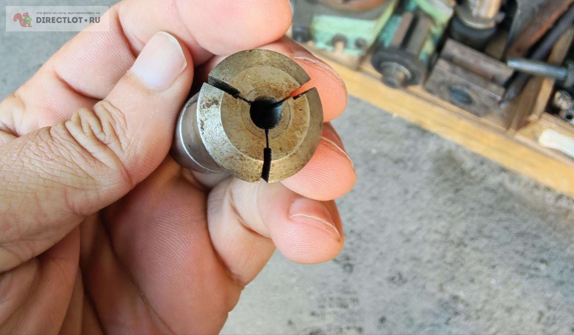

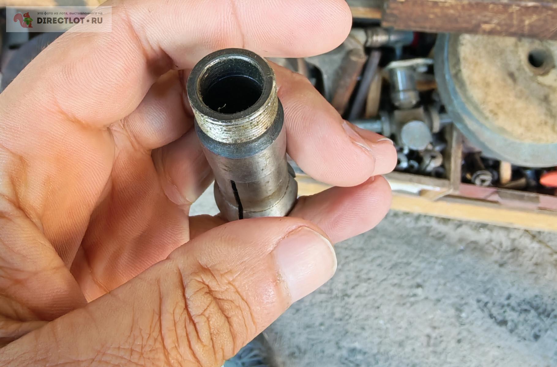

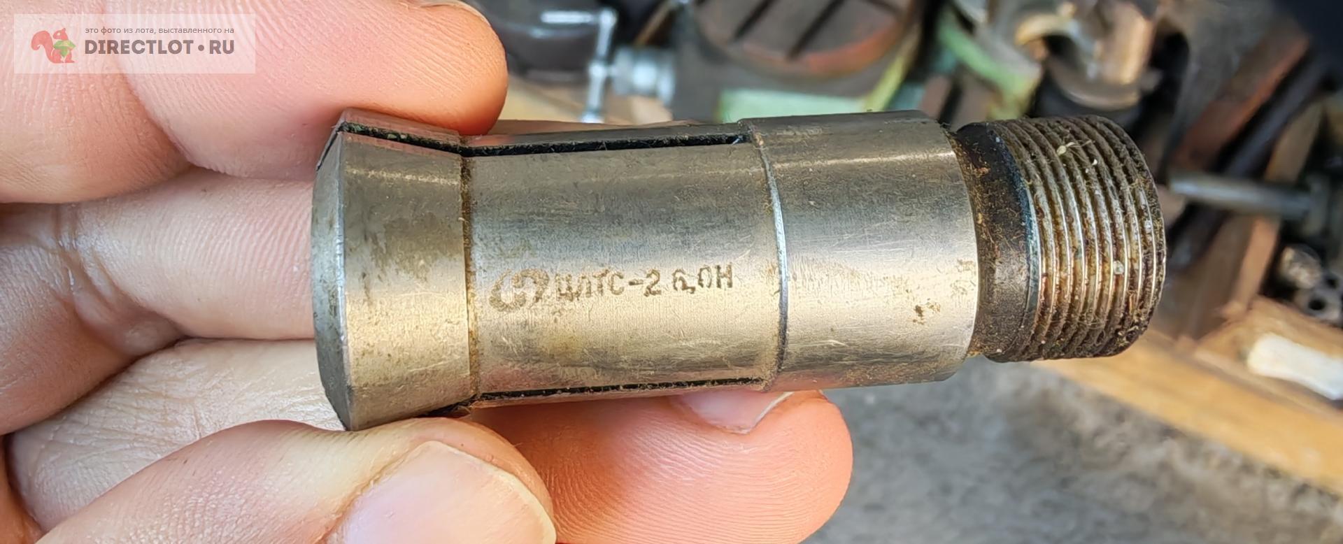

Пожалуйста подскажите от кокого станка
АлександрNN   627   267
  добавлен
Апт, люнетная цанга
Добрый Шубин   1023   3053
  добавлен
автомат продольного точения
codename1182   436   2746
  добавлен
на С5 похоже
-Красный_механиК-   620   2892
  добавлен
С5 диаметром тела 31.75ии и не оснащаются твердым сплавом. Это люнетная цанга от кулачкового автомата продольного точения. По вид тело в районе 20мм т.е. на автомат 1м10да и его модификации, может подойти на 1а12п и т.п.
