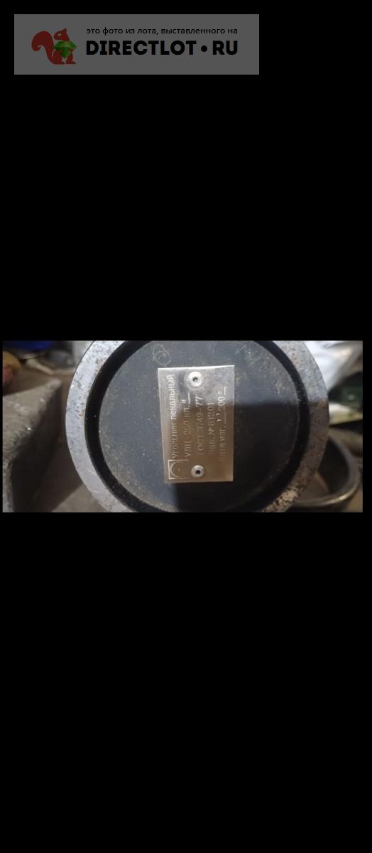

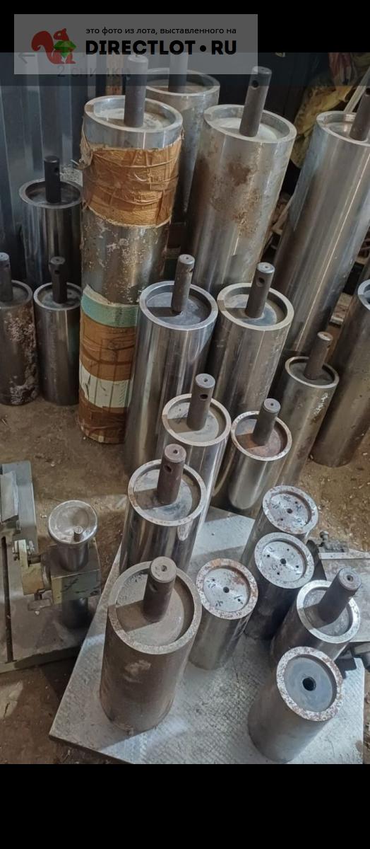

Прошу разьяснить перспективу . Угольники лекальные, вживую еще не видел,привезли,фото прислали. Подозреваю,что часть- новые. Центр метрологии и стандартизации -возможно оттуда. Нужны они кому в таком виде или..

На расточной например, можно использовать.

я так понимаю, если этим озадачиваться,желательно и футляры как-то добыть...и вообще,насколько ломщиков можно с ними развращать?, у них ценник плавающий,,и за сотню за кг может выскочить

И как быстро найдется покупатель?! Не зависнет все мертвым грузом?! Будет прибыль или убыток?!

Ну..буду с утра вентилировать вопрос, насколько понимаю, для полунищих расточников возможные небольшие следы рыжины не фатально страшны? Твердость у них неприлично высокая и если аккуратно убрать , геометрия никуда не уплывет. Так-то , конечно, не хотелось бы...зависаний. Поскольку это и зависимость .

а размер...ну вот на шильде ,что на фото-250 мм. УЛЦ-250 кл.0 Думаю, скорее это мелкий..или мельчайший из средних. Чтобы сделать снимок,его в руки надо взять и перевернуть. Человек ленив, зачем ему тяжелое в руки брать, если рядом полно мелочи....?)

они пустотелые, мнутся на раз, так что выбирать внимательно. Главное без забоин на нижнем торце

Думаю,эту вмятину затруднительно зафиксировать человечьим глазом при такой толщине и твердости 60+..забоины,конечно, легче. Но что-то мне подсказывает, что до утра они в пеналах покоились. А и похоронная процессия недолго шкандыляла. Один перегон равен одному перекуру. Могди и не успеть

и=там слева некий причиндал со стойкой притаился. я правильно понимаю,что надо еще одну призму искать от него?

С рыжиками как поверочный инструмент врятли комуто нужно будет.... Проще по угольнику выставлять станок... А восстановление, проверка для паспорта очень дорого будет. Мы подобные оправки для проверки станков заказывали. Ценник космос...но там и приёмка оправок была как на военку

да понятно... но я их вживую не видел еще,тот,что с паспортом, похоже,скорее,смазкой измазан

солянка ингибированная замечательно ржу снимает и нормальный металл не трогает так что вполне можно избавится от рыжиков без порчи геометрии. понятно что в нормальное производство врядли пойдет но гаражно кустарное очень даже .
