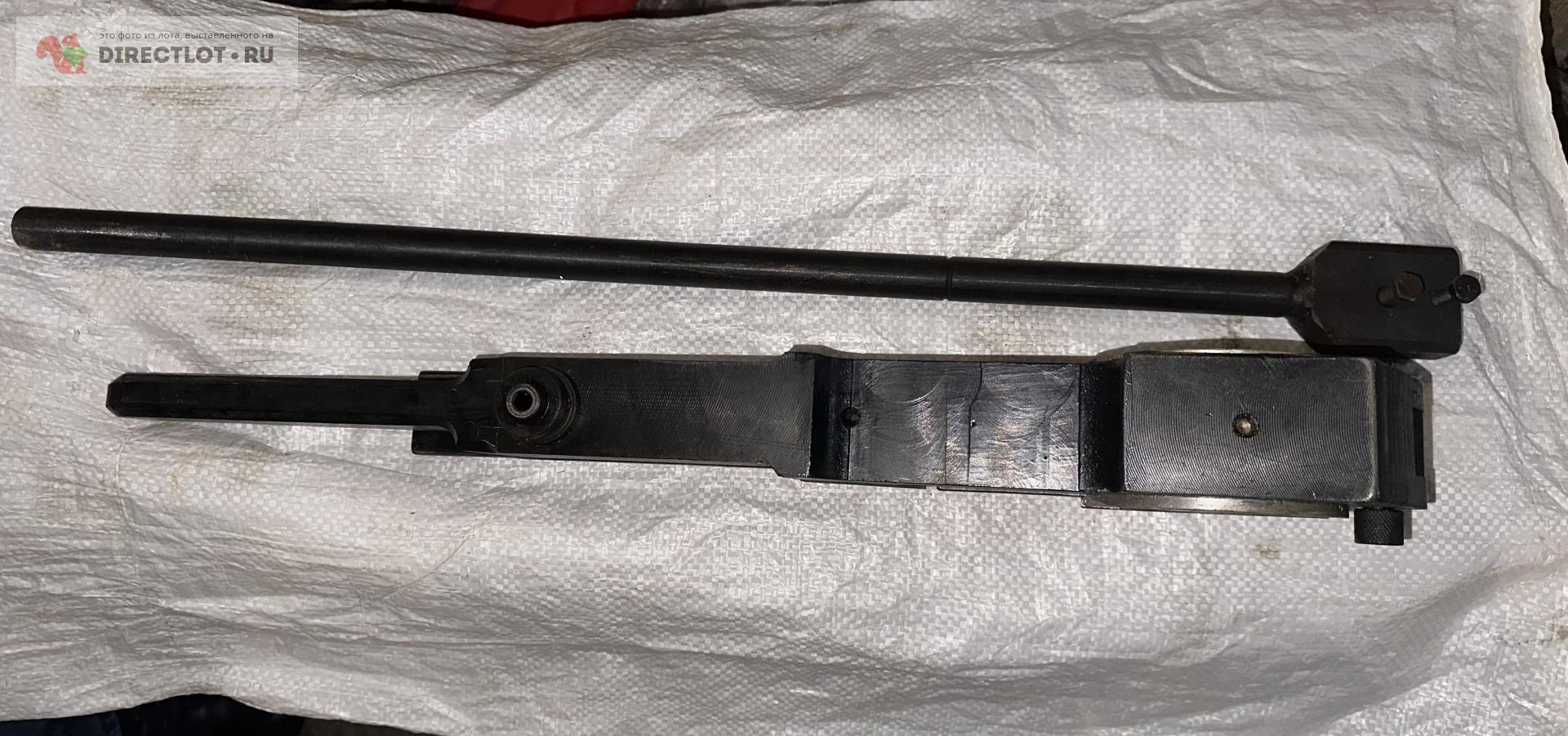

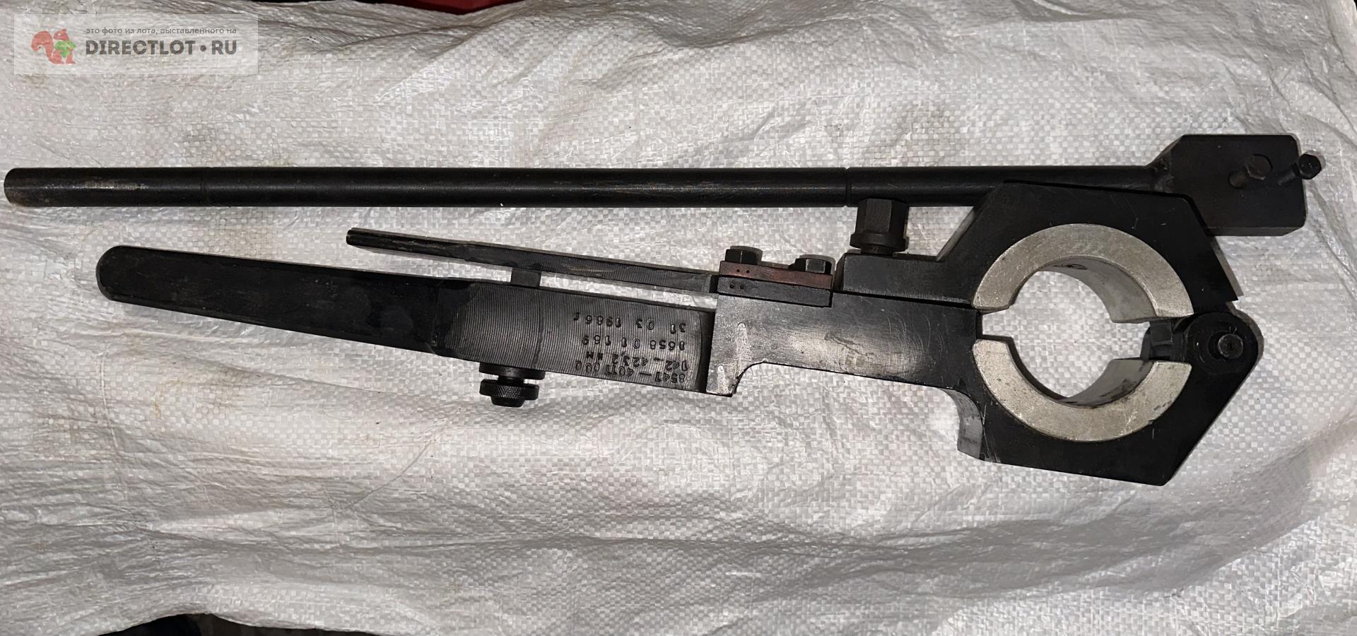

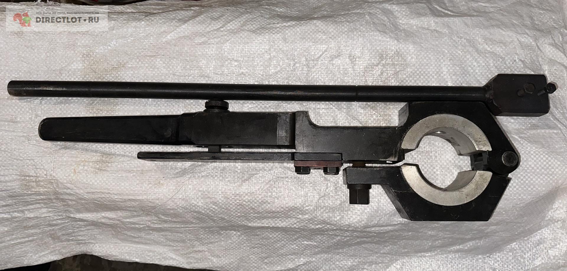

Здравствуйте, подскажите для чего нужен такой динамометрический ключ, и как правильно называется?
Иван63rus   2578   6240
  добавлен
Это внутризаводское изделие для своих нужд. А вот как оно используется, знает только тот, кто разработал и использовал.
Сиря   1   2
  добавлен
Может устройство для притирки на пример шейки коленвалов ДВС под вкладыши
сергей579   153   221
  добавлен
на ключ он конечно похож,но вот на динамометрический не очень..
Texman   896   4060
  добавлен
Судя по дате, это спецмонтажка для извлечения ТВЭЛов из РБМК.
Jojo   184   3
  добавлен
Вряд ли внутризаводской, так как их несколько, и на него устанавливается индикатор часового типа
m.advard   814   2223
  добавлен
Почему вы думаете что внутри завода не могли изготовить несколько экземпляров?
Нужно понять на какое он усилие, плюс-минус.
Если знать на каком усилии его можно применять, то вероятно возьмут на поделки, а может быть кто-то применит без изменений.
johnlc   92   694
  добавлен
больше похоже на приспособу для притирки валов или полировки .
Jojo   184   3
  добавлен
Они находятся в заводских ящиках, но паспорта утеряны, вряд ли бы под внутризаводские ключи делали заводские ящики
nortamas   219   1910
  добавлен
для полировки шеек коленвалов распредвалов
при превышении усилия он расстёгивается а токаря не наматывает на станину
а дальше уже от габаритов
m.advard   814   2223
  добавлен
Jojo Для внутренних целей в советские времена делались и ящики и паспорта.
На прежнем месте работы у меня была куча инспекционных динамометрических ключей скопированных с американских за исключением качества обработки и единиц измерения. Копирование включало кейсы которые тоже были очень близки по конструкции, отличие было в качестве сварки и замках.
m.advard   814   2223
  добавлен
nortamas, Изучите фотографии, прежде чем что-то комментировать.
Можно предположить что этот инструмент нужен для проверки чего-то на усилия по прокручиванию, но при превышении ничего не расстегнётся.
