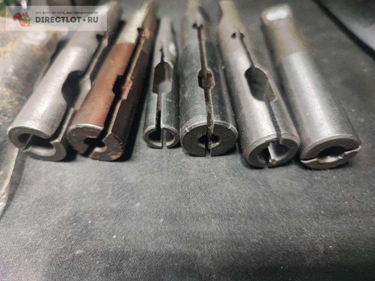

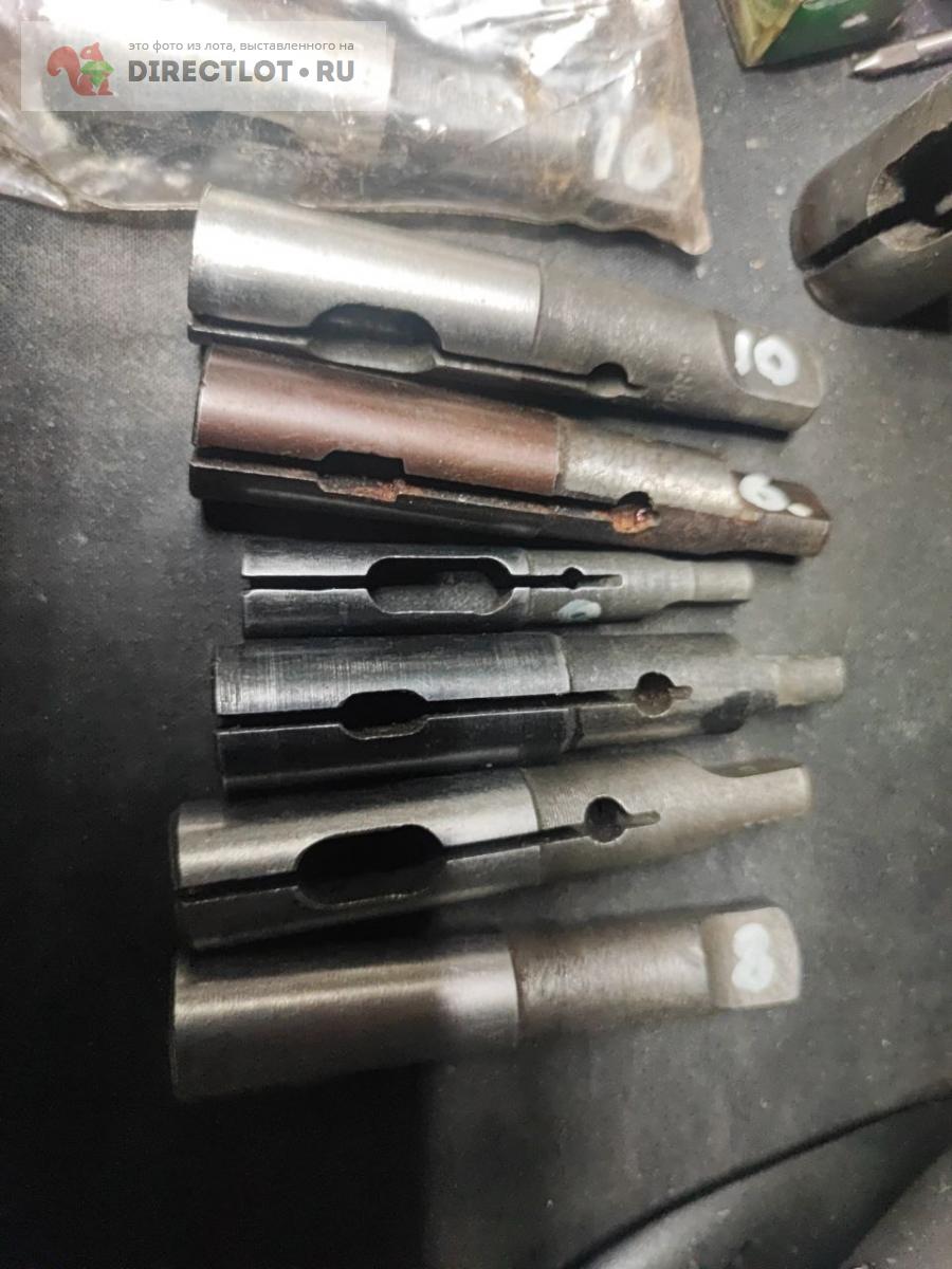

Конус морзе. Внутри цилиндрические отверстия на глубину 40 мм.
Предположительно цанги в заднюю бабку для цилиндрических сверел.
J_E_N_Y_A   423   2050
  добавлен
directlot.ru/lot.php?id=372722
TAT   1349   2021
  добавлен
Я это видел. Всё равно не понятно. Если для сверла, то или надо цангу забивать в пиноль или провернет. Так же не понятно зачем сделано большое окно. Если для выбивания, то сверло там ну никак не заклинит.

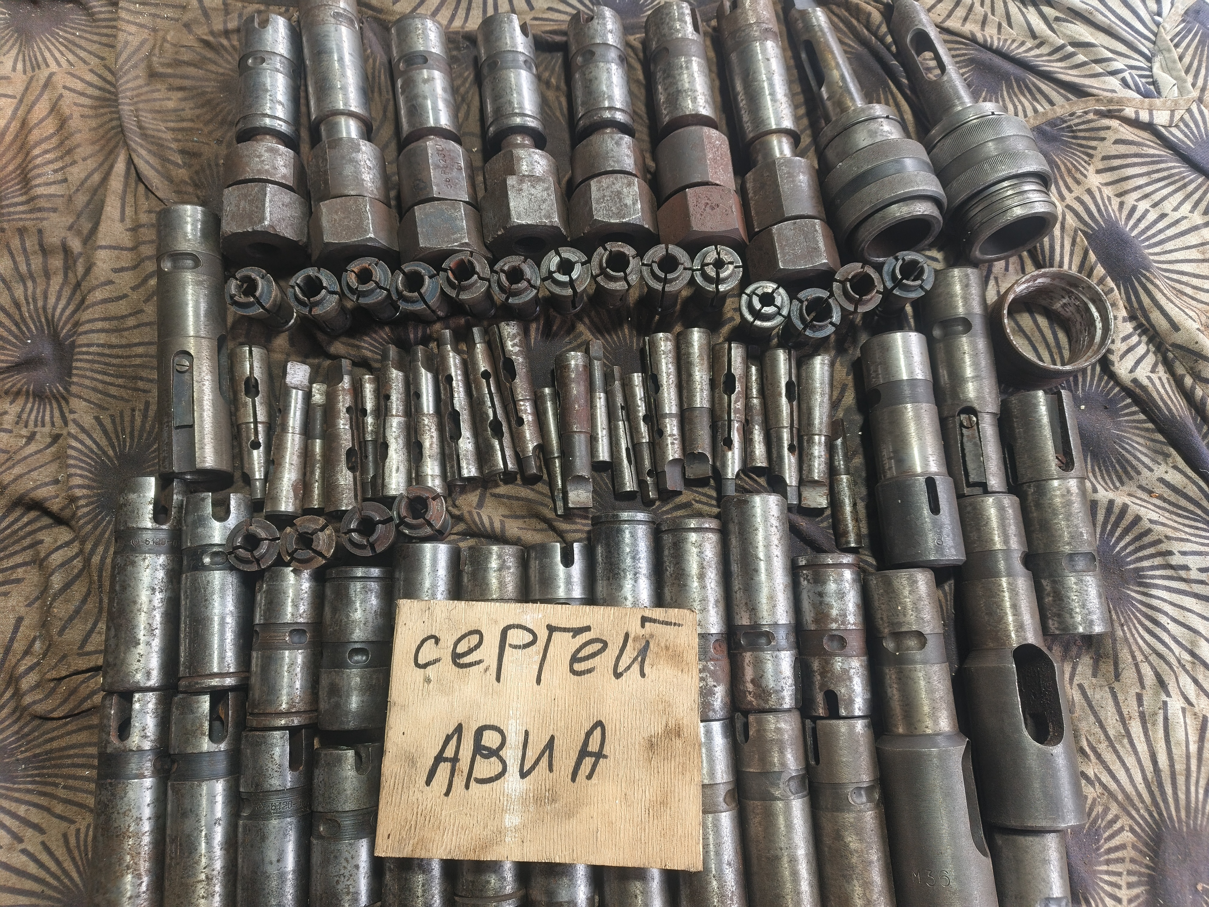

Это цанга для втулки быстросменного сверлильного патрона
Приложены файлы: IMG_20251215_103037_498.jpg (7mb)
Сергей авиа   5   4
  добавлен
Цанги вставляются в большую втулку, а она уже в патрон.
TAT   1349   2021
  добавлен
Ага. То есть она спереди поджимается гайкой?
Сергей авиа   5   4
  добавлен
Нет, просто с инструментом вставляется на конус.
Сергей авиа   5   4
  добавлен
На фото, внизу эти втулки.
-Красный_механиК-   627   2917
  добавлен
У нас на заводе КМ1 и КМ2 вставлялись просто в Велдон, немного подбиваешь и все.
