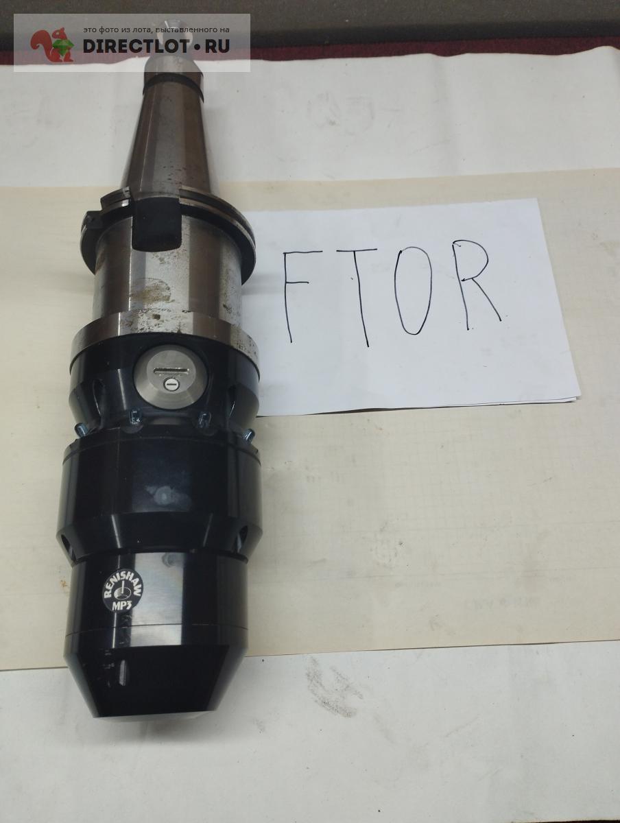

доброго всем. подскажите по использованию этой модели и возможно ли проверить работоспособность без приемника. заранее спасибо.
Олег Викторович   5126   4931
  добавлен

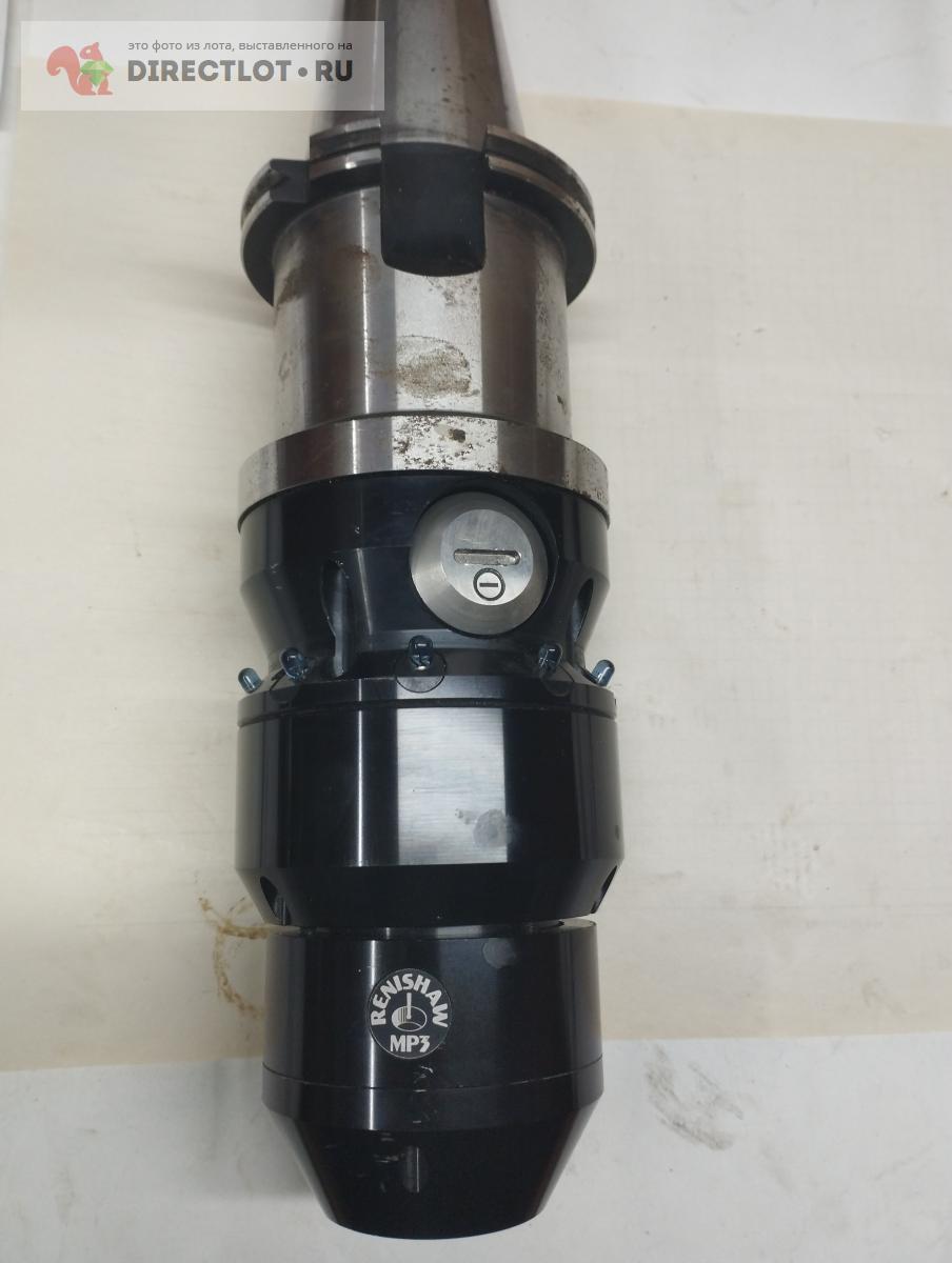

Это измерительный щуп Renishaw MP3 OMP 30 для станков с ЧПУ.
FTOR   2   5
  добавлен
Вопрос в том как проверить работоспособность без станка
Miller   66   2081
  добавлен
На счет это модели не знаю ,но в подобной ренишоу под крышкой должна быть батарейка. Если двигать в стороны щуп ( ножка с рубиновым шариком) то должны мигать диоды.
FTOR   2   5
  добавлен
Спасибо, отсек для батарейки нашёл, батарейка какая то хитрая нужна
