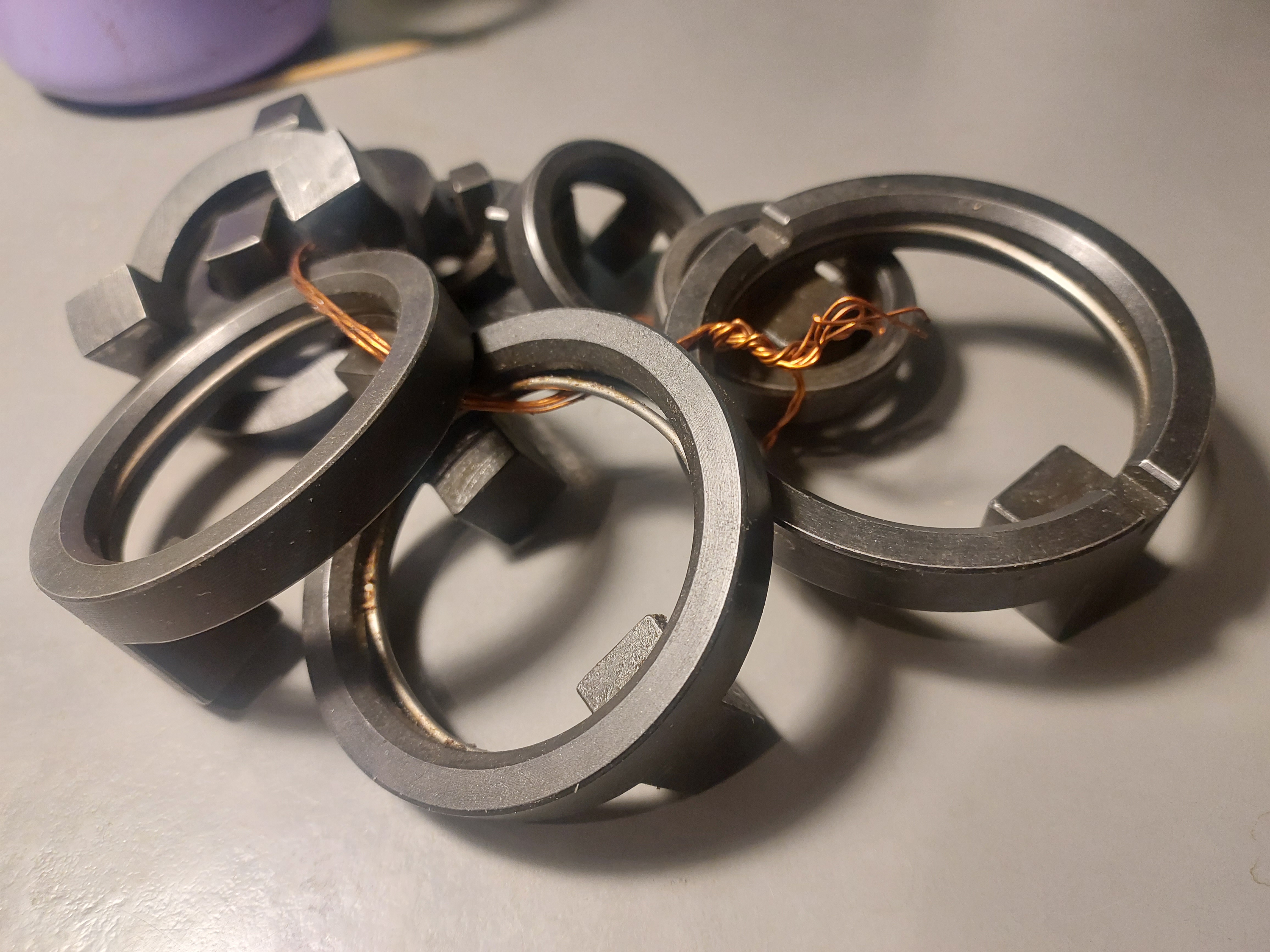

Набор 9 колец. Что это?
-Красный_механиК-   627   2917
  добавлен

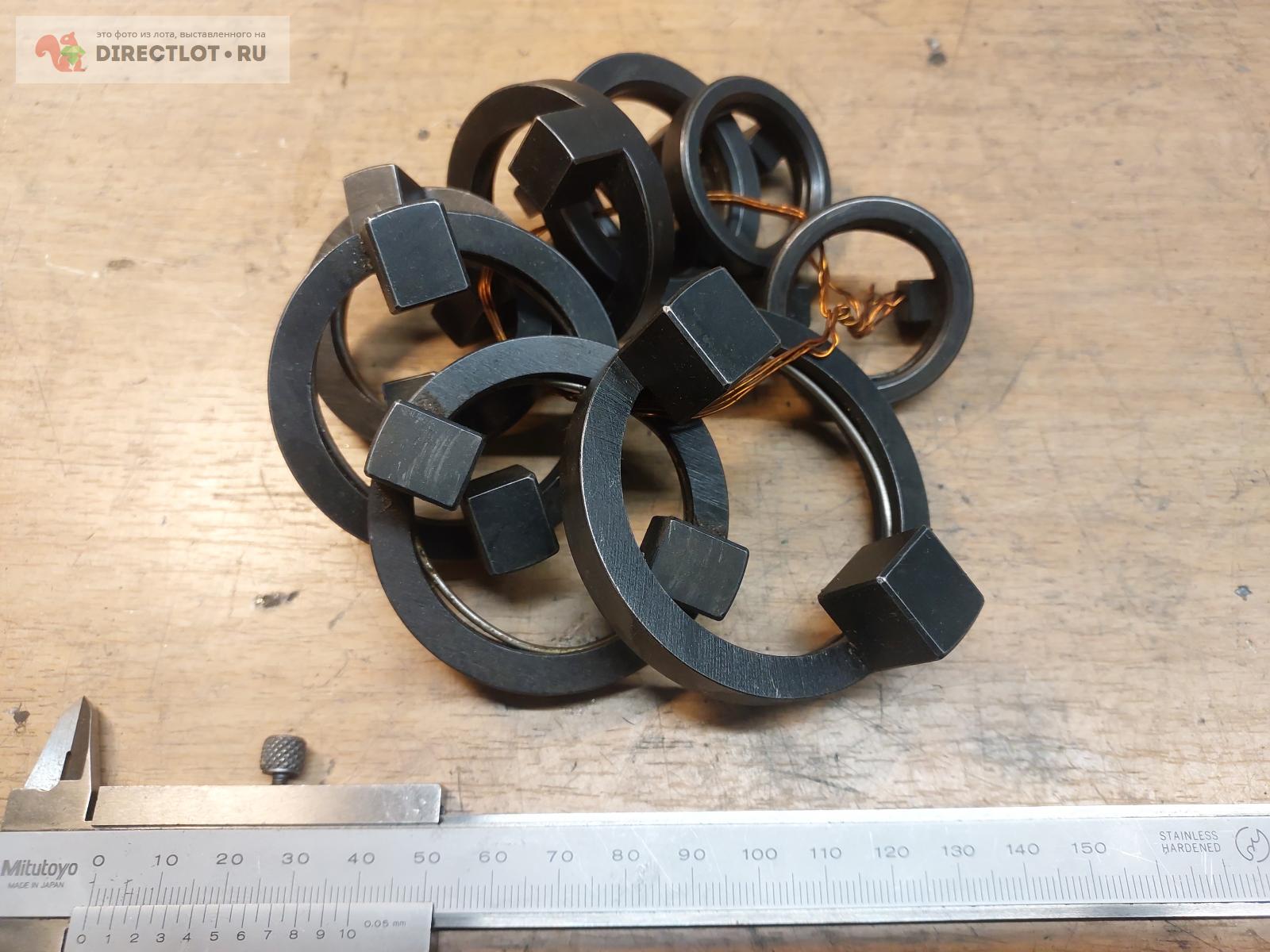

Съемные сухари, вероятно под ИСО30.
directlot.ru/lot.php?id=1669436
fxb   193   2041
  добавлен
Сухари под что? Не видел ничего, под что они такие подошли бы.
Для чего-то, типа насадной фрезы, они слишком слабые. И следов нету по бокам.
johnlc   92   694
  добавлен
я тоже за вариант что это "сухари" а следов нет потому-что они новые.
водитель   670   2673
  добавлен
У сухарей , расположение выступов с двух сторон, а здесь с одной. Да еще и какая то проволка внутри кольца в канавке.
Андрей Фефелкин   1308   2515
  добавлен
Стопорные кольца?
fxb   193   2041
  добавлен
Лежали в оснастке от фрезерного Шаублина. Наверняка что то станочное.
Приложены файлы: 20260112_151410.jpg (4mb)
Тушканчик   1016   1022
  добавлен
Нечто подобное шло к некоторым нашим КРС.
У них пазы под расточные оправки на торце шпинделя сделаны.
Чтобы поставить оправку с ИСО,ставили такие кольца-они внутренней частью в паз в торец заходили,а наружней оправку ИСО фиксировали от проворота.
Может и здесь тоже самое???
  добавлен
Я дал выше ссылку, там оправка, типовая как пример, у нее на юбке канавка, за эту канавку держится ваше кольцо с сухарями с помощью пружинного кольца внутри. Выступы утопают в пазах как оправки так и шпинделя.
Какой внутренний диаметр черного кольца и какая ширина прямоугольного выступа?
fxb   193   2041
  добавлен
Самая большая ф65мм, маленькая ф28. На обычные исо или бт опавки они точно никак не подходят
