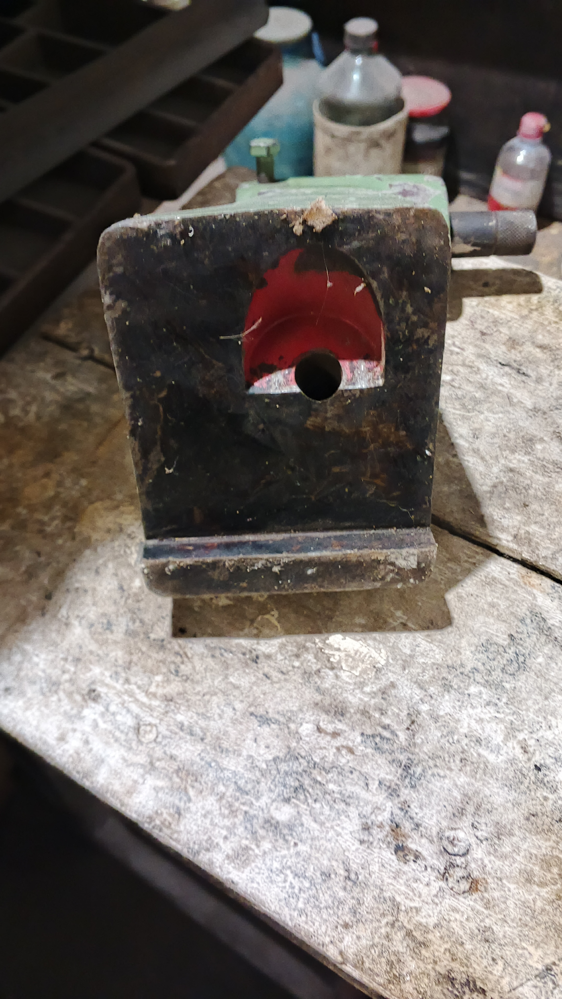

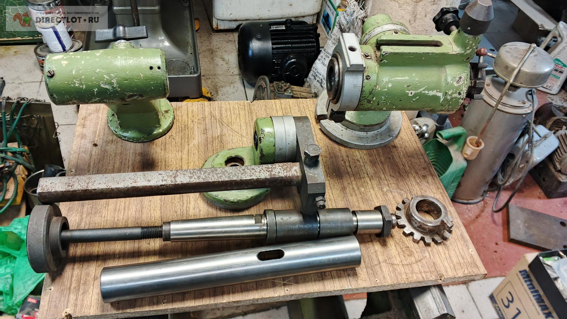

Всех с Новым Годом! От какого заточного станка оснастка? Делительные диски комплект на 12 и15. Судя по размерам посадки на оправке 25мм. и промежуточной дистанционные втулки на 32мм. Что-то для заточки для деревяшечного.

Такой набор мной уже был выставлен на опознание, но без результатно, сделал повторную попытку.

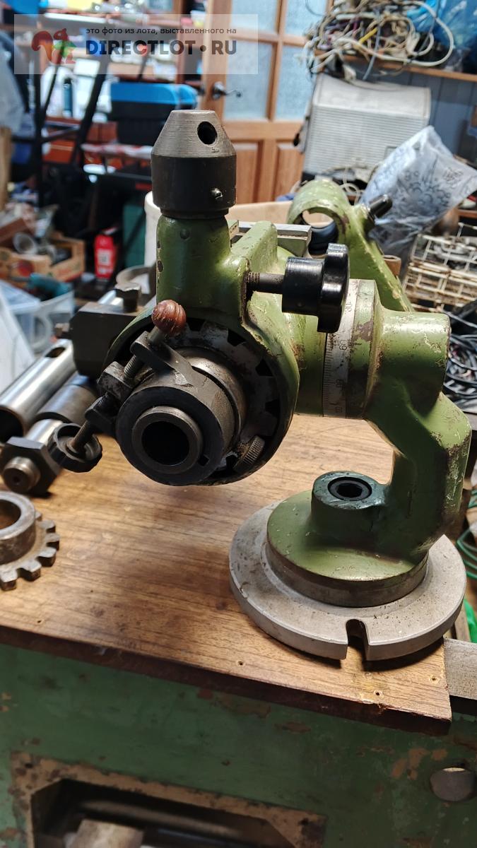

По цвету окраса и исполнению некоторых узлов очень напоминает оснастку от шлифовальных индийских станков "Прага"

Но по креплению на стол здесь по классики в Т паз 12 мм. в отличии от праги с косым затягом оснастки на стол. А цвет да, похож. Возможно индусы по мимо праги делали заточные. Для китая пос советского периода сделано аккуратно, и от лимбов впечатления приятные. Оснастка в середине с длинным валом, похоже для заточки дисковых фрез судя по упорам на черной ее детали. Соответственно не комплект.

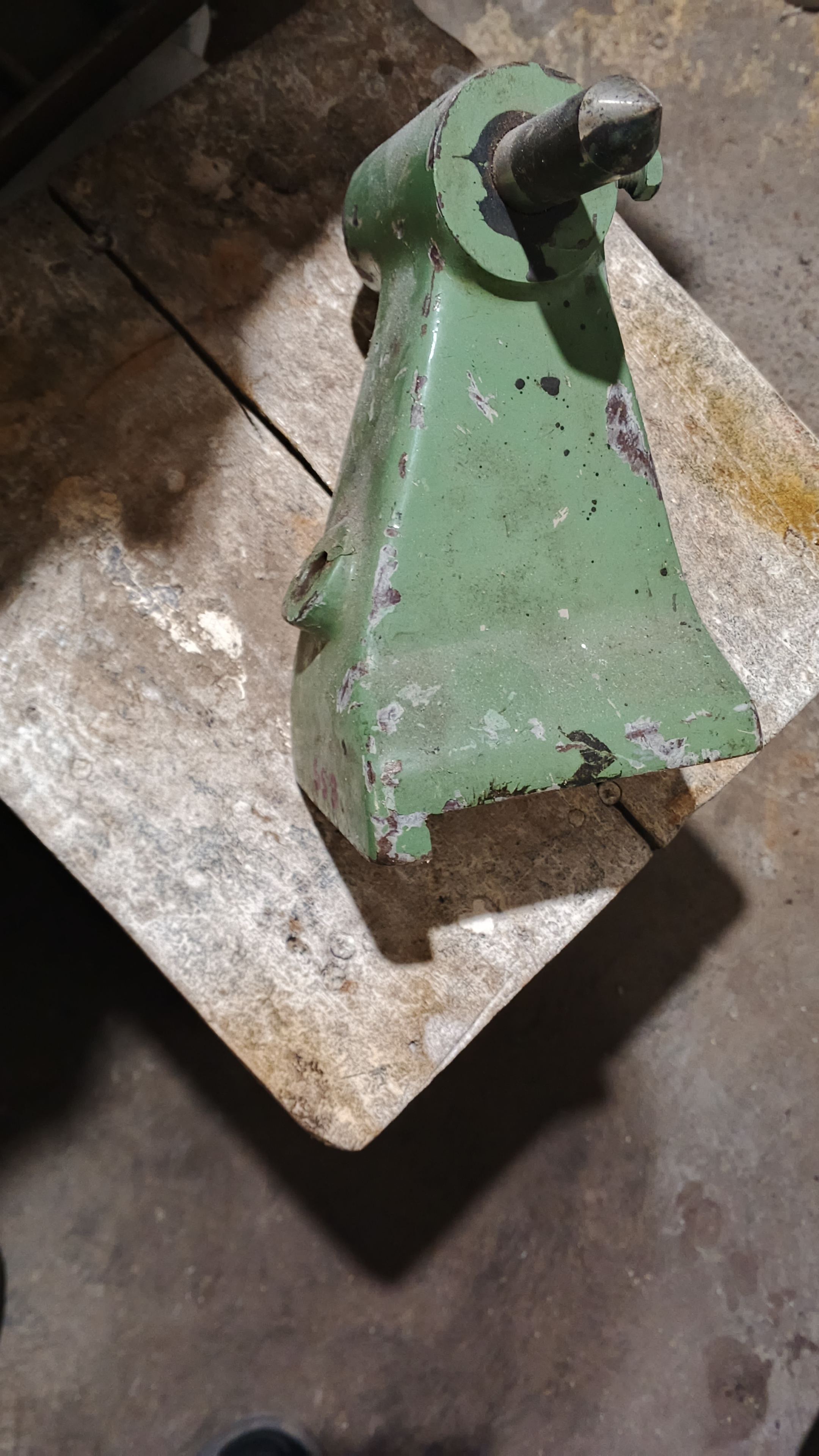

Vintage-moto ваша оснастка от Прага у меня отмечена как интересный лот. Говорится Прага, подразумевается Шипман. Она на стол если универсально заточного ставится, то через какую-то еще приспособу, или на Прагу плоскошлив ваша оснастка для увеличения возможностей как глобусные тиски и правила в одном лице. Вот есть бабка от прага заточного
