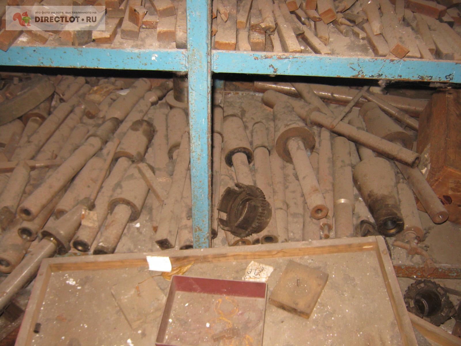

Помогите опознать оправки.
представляют ли они ценность в таком состоянии?

На оправках резьба есть, а тут нету, это скалки были....

По цене заготовок.

они используются для проверки фрезерных и расточных станков?

Для проверки и токарных, и расточных, и фрезерных станков. Но все зависит от состояния этих скалок. Возможно их уже не придется использовать по назначению. Только как материал для заготовок.

Скалки с КМ для токарных и фрезерных. Скалки с ИСО для фрезерных и расточных.

Скалки поверочные. Проверь состояние. Если нет раковин от ржи, то можно забирать.

Ржа не так страшна. Все отчистится. А вот если кривые, раковины или с забоинами, то придется повозиться (перетачивать и шлифовывать). Или на заготовки.

Проще перешлифовать, чем новую сделать. Но на фото не всё так страшно.

Скалки поверочные..
брать надо...

А мне видеться, что это не контрольные оправки, а полуфабрикат. То бишь заготовки под будущие оправки в основном под исо.

скорее всего это готовые оправки потому что использовались на крупном заводе. коррозия на них минимальная и в основном на верхней половине.
