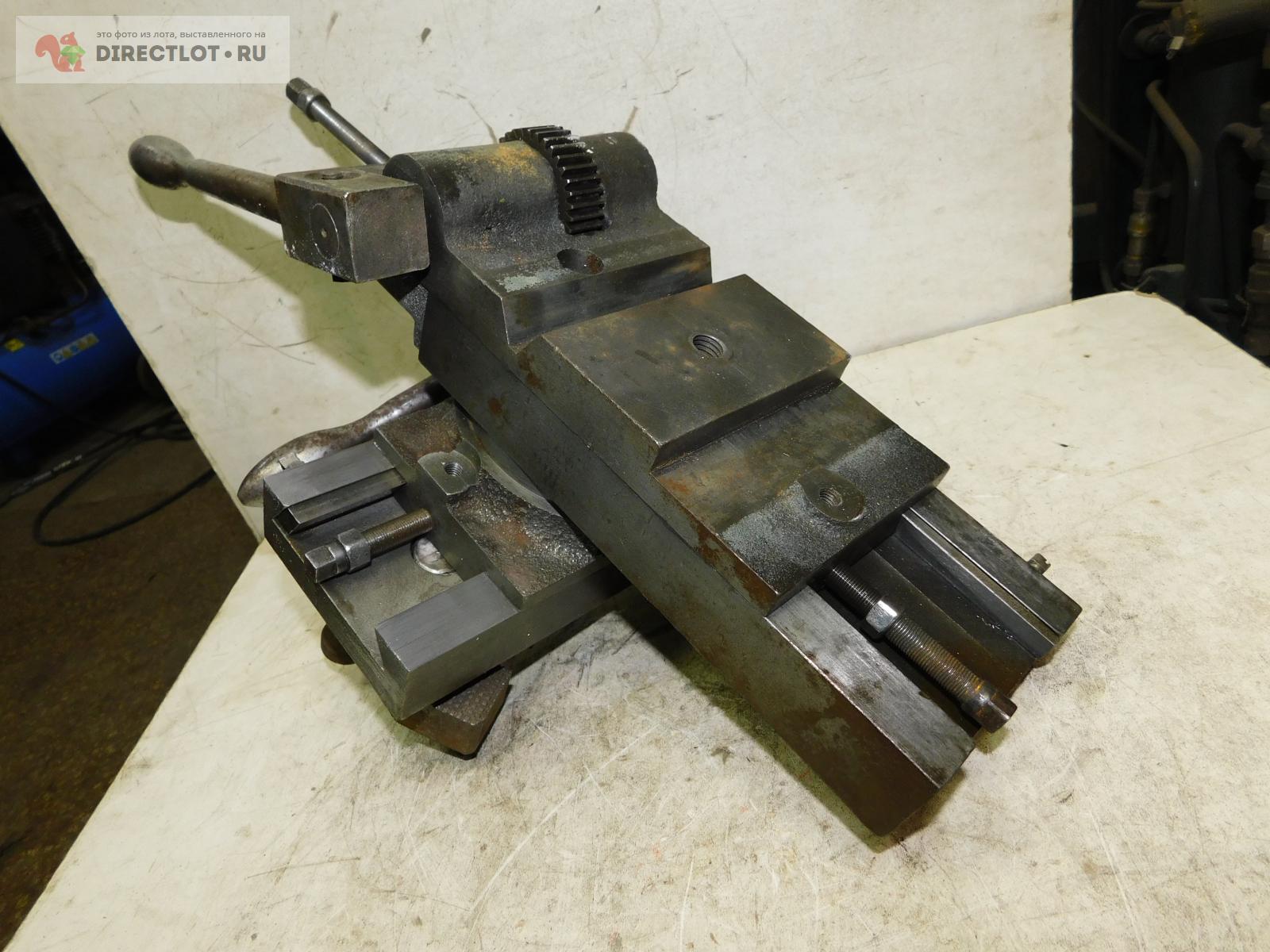

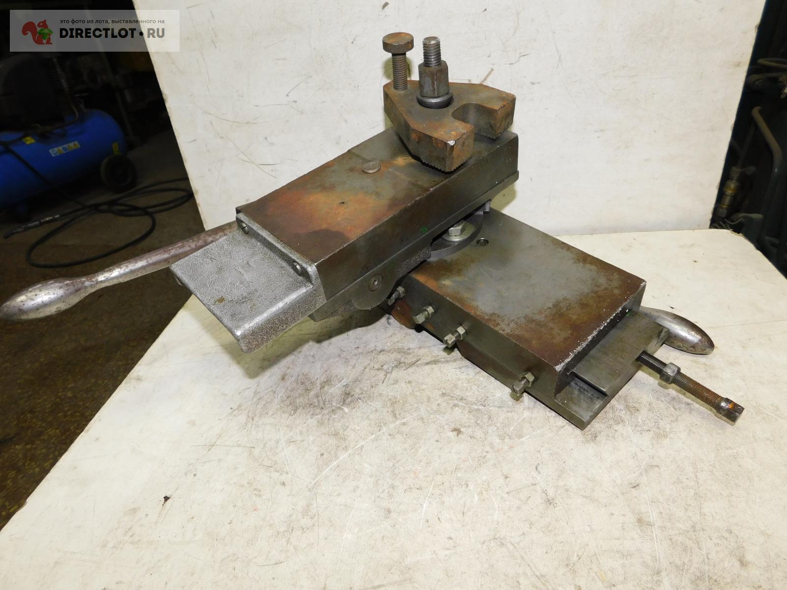

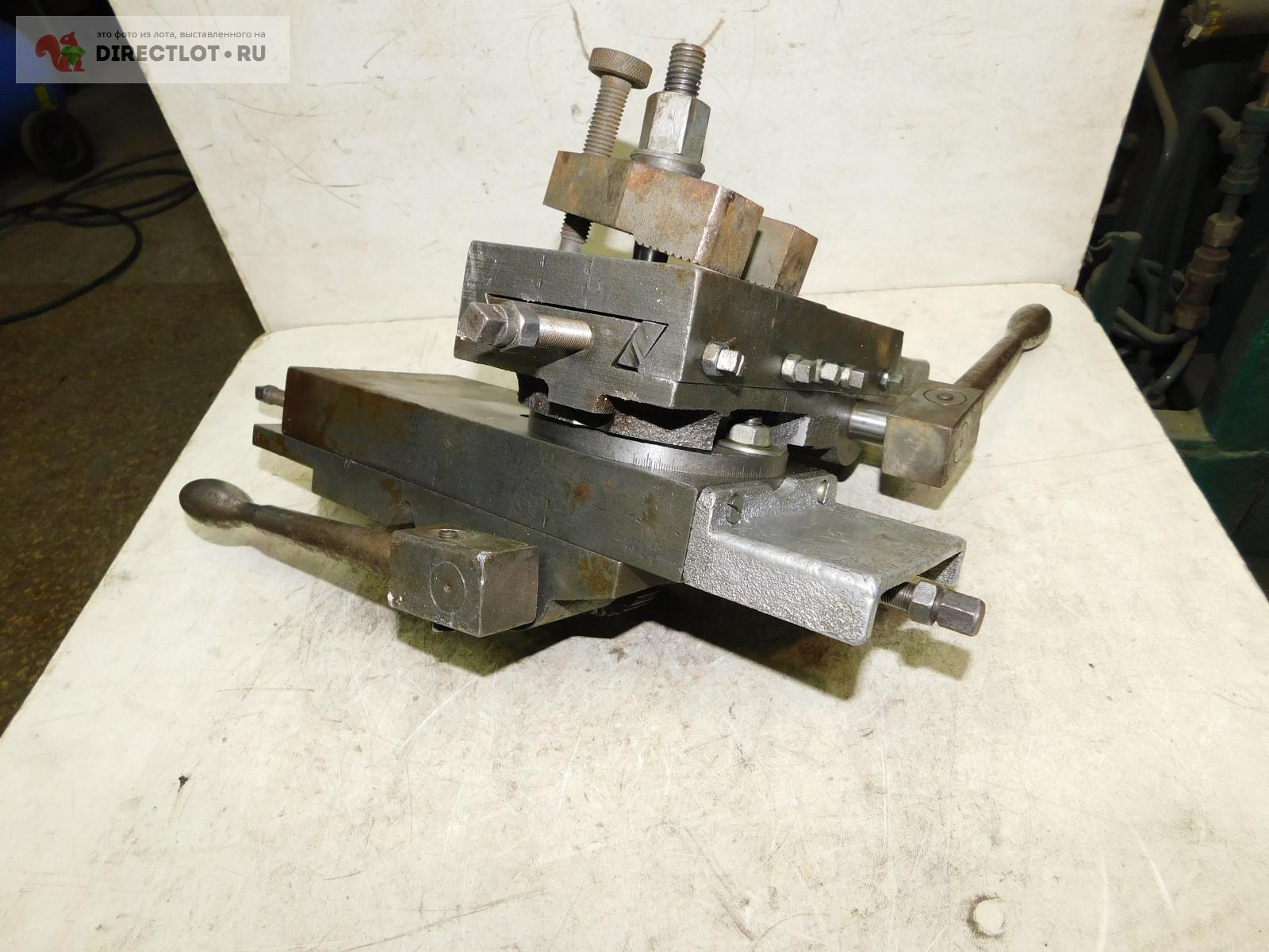

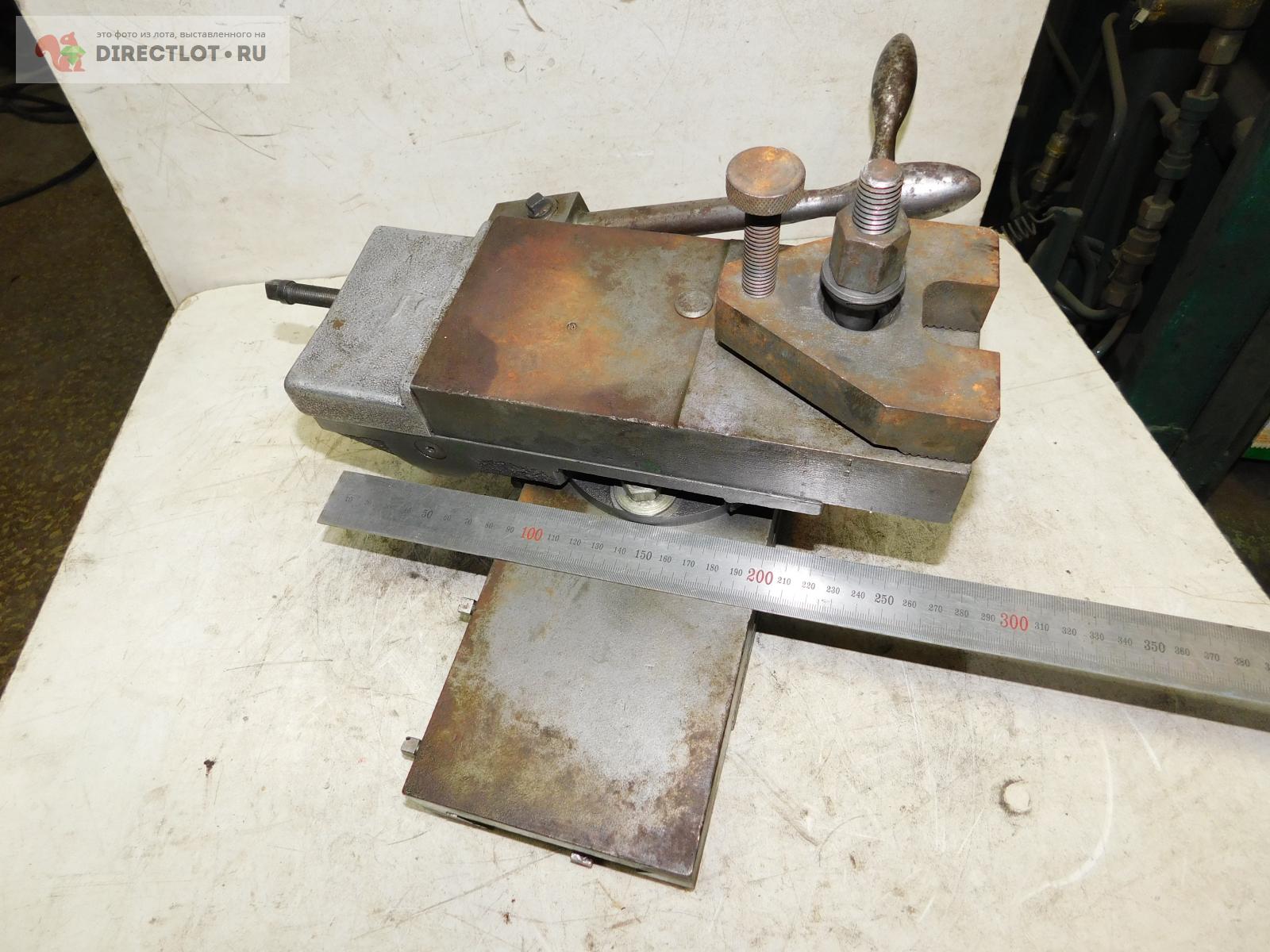

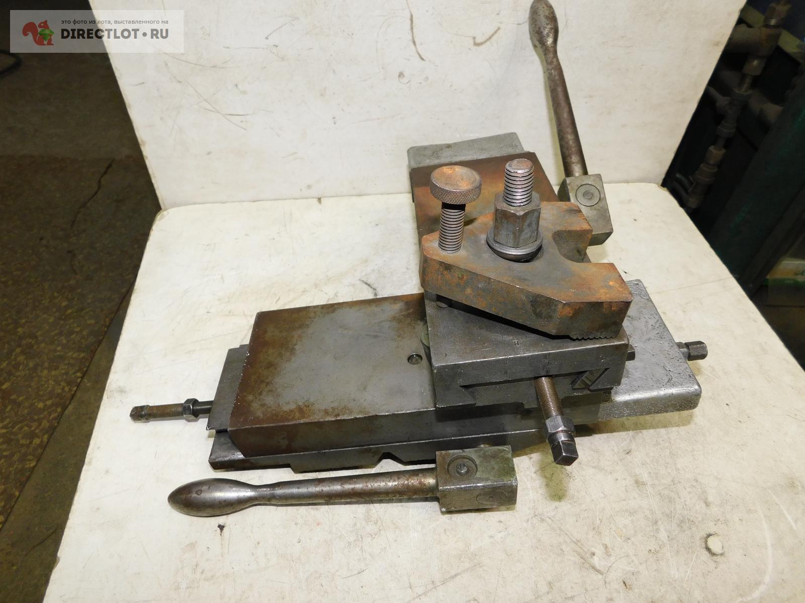

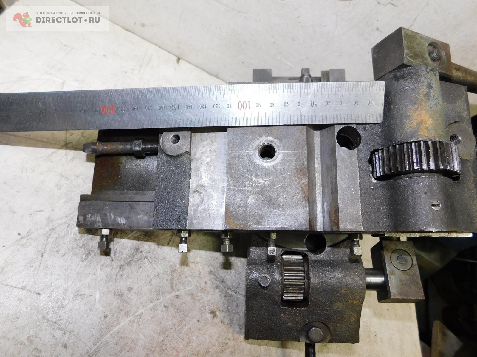

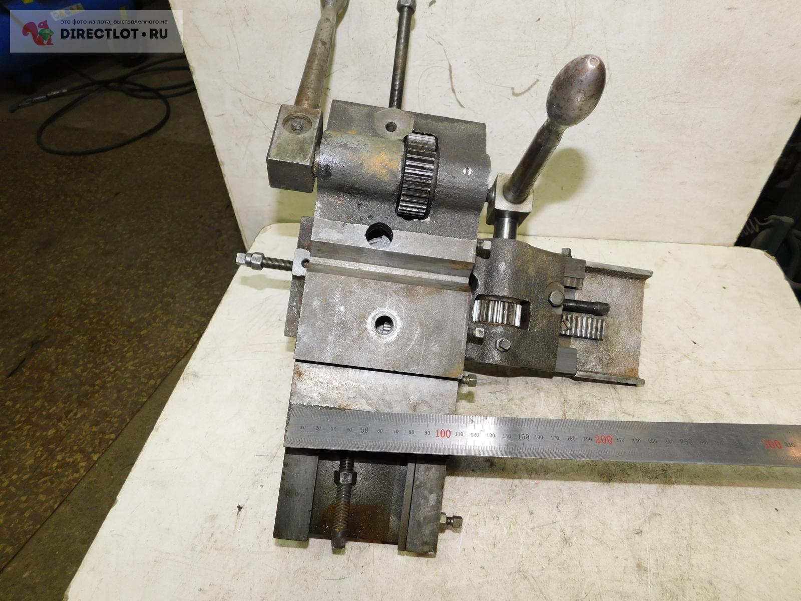

Здравствуйте .
Подскажите с чего суппорт ? ход 80 х90
Спасибо !

Предположу от Лейнин lathes.co.uk/leinen/page5.html

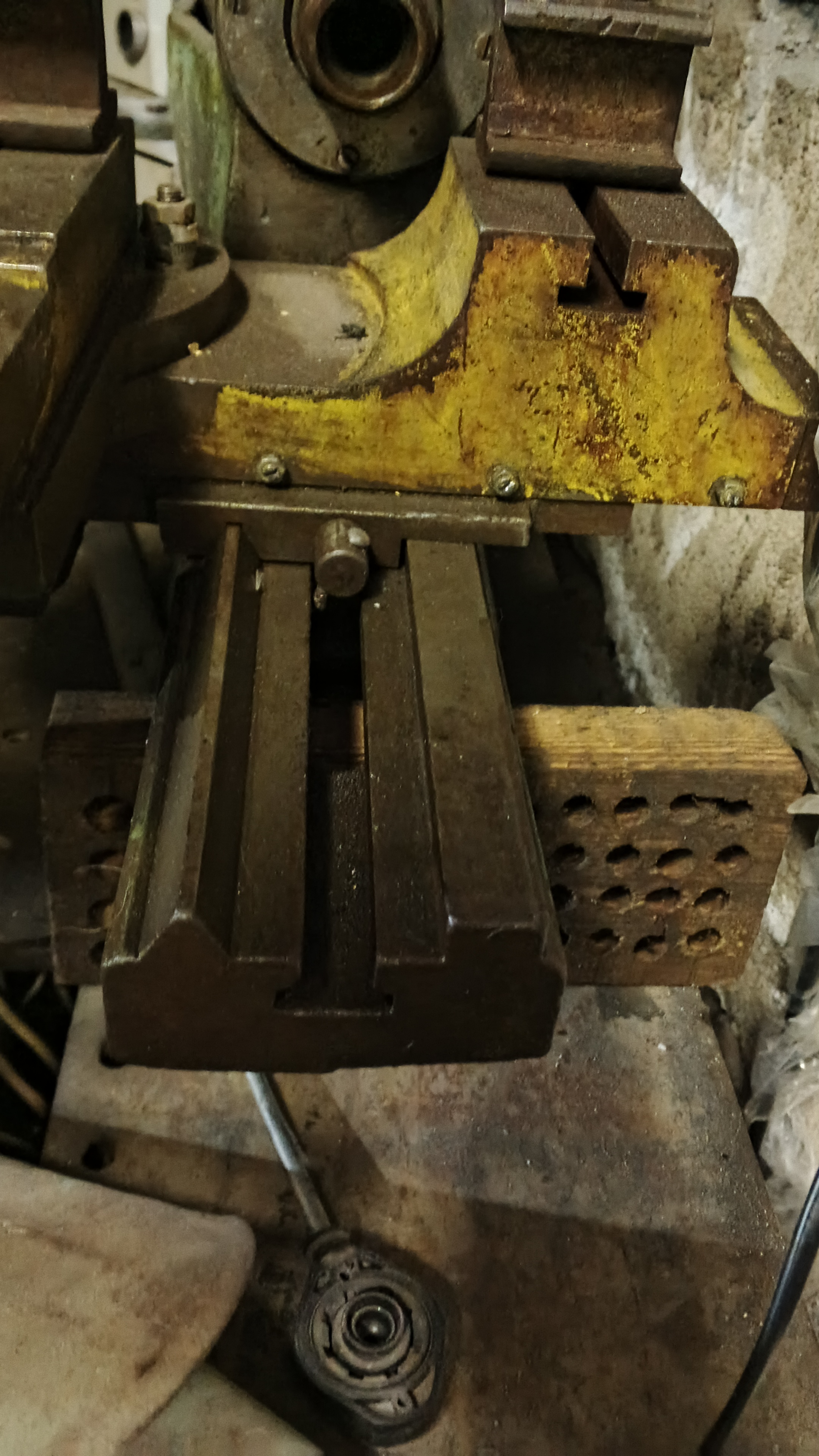

Но возможно, что не арегинал так же как и у меня. Где то читал, что на Харьковском заводе эти станки доукомплектовывали своими оснастками.

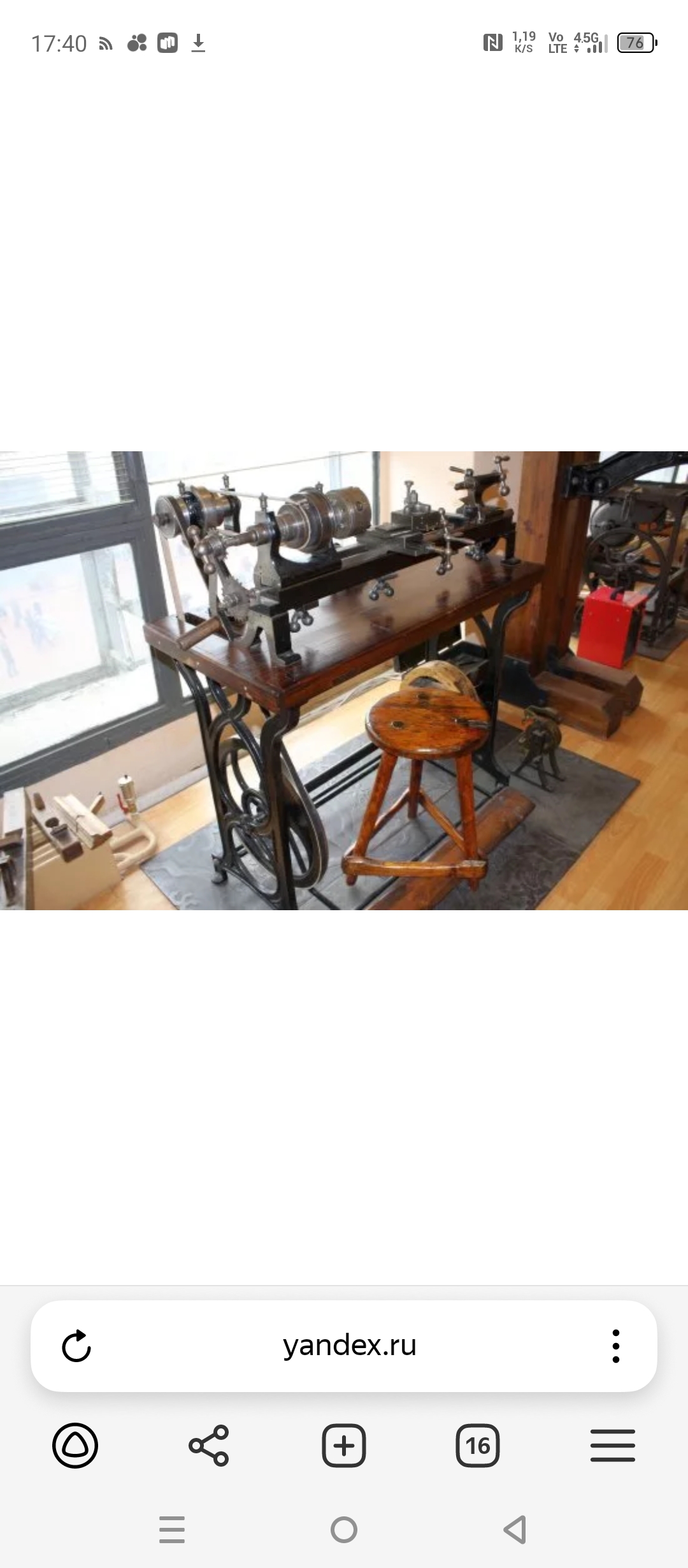

Иди вот вариант с подобной станиной
Приложены файлы: Screenshot_20260103-174010.jpg (493kb)

Это Leinen, алюминиевый козырек отлит - то это оригинал. Так же шариковая масленка с воронкой, такие стоят на ориджинал комплектухе от немца. Рукоятки возможно внутризавод цже ибо в оригмнале кулаки были отлиты из чугуна и сажались на конусную ось. Более ранние были монолитом из чугуния. К Кергеру и Ауербаху этот суппорт не относится.
