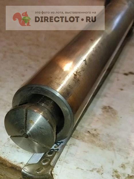

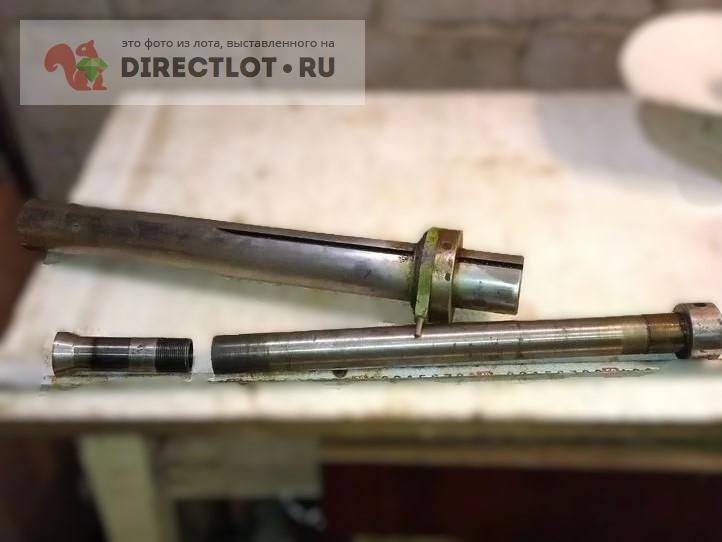

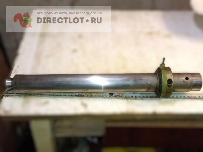

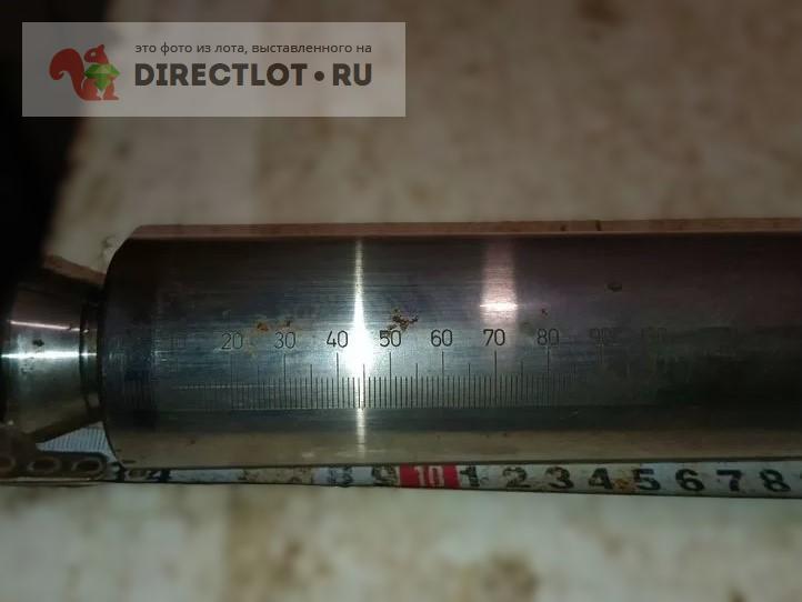

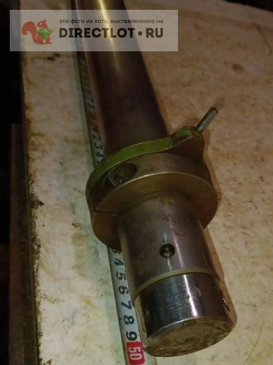

Всех приветствую! С Наступающим! Что это?
Олег243   204   458
  добавлен
пиноль задней бабки
Олег Викторович   5068   4873
  добавлен
С цанговой посадкой?
-Красный_механиК-   610   2866
  добавлен
Какой диаметр тела цанги?
Dmitriy61   29   2082
  добавлен
Очень похоже на пиноль токарного автомата типа traub, casati они есть не с револьвер а сверлильный суппартом
EvgenyHcore   1318   2764
  добавлен

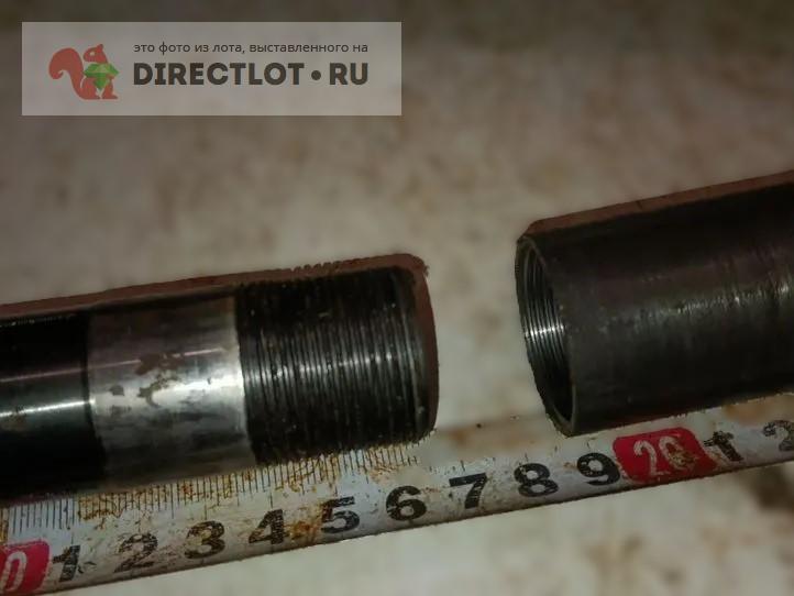

Размеры плюс резьбу цанг и наверняка проще будет опознать
  добавлен
Это не Трукбовская. У меня есть Трауб с такими пинолями, под цангу, и КМ1, КМ2. Там пиноли короче чем здесь и диаметром 30мм и без линейки. Это скорее Вейлер. Почему и спрашиваю про диаметр тела цанги.
  добавлен
Спасибо всем! Стало понятнее. Точные размеры сообщу чуть позже.
