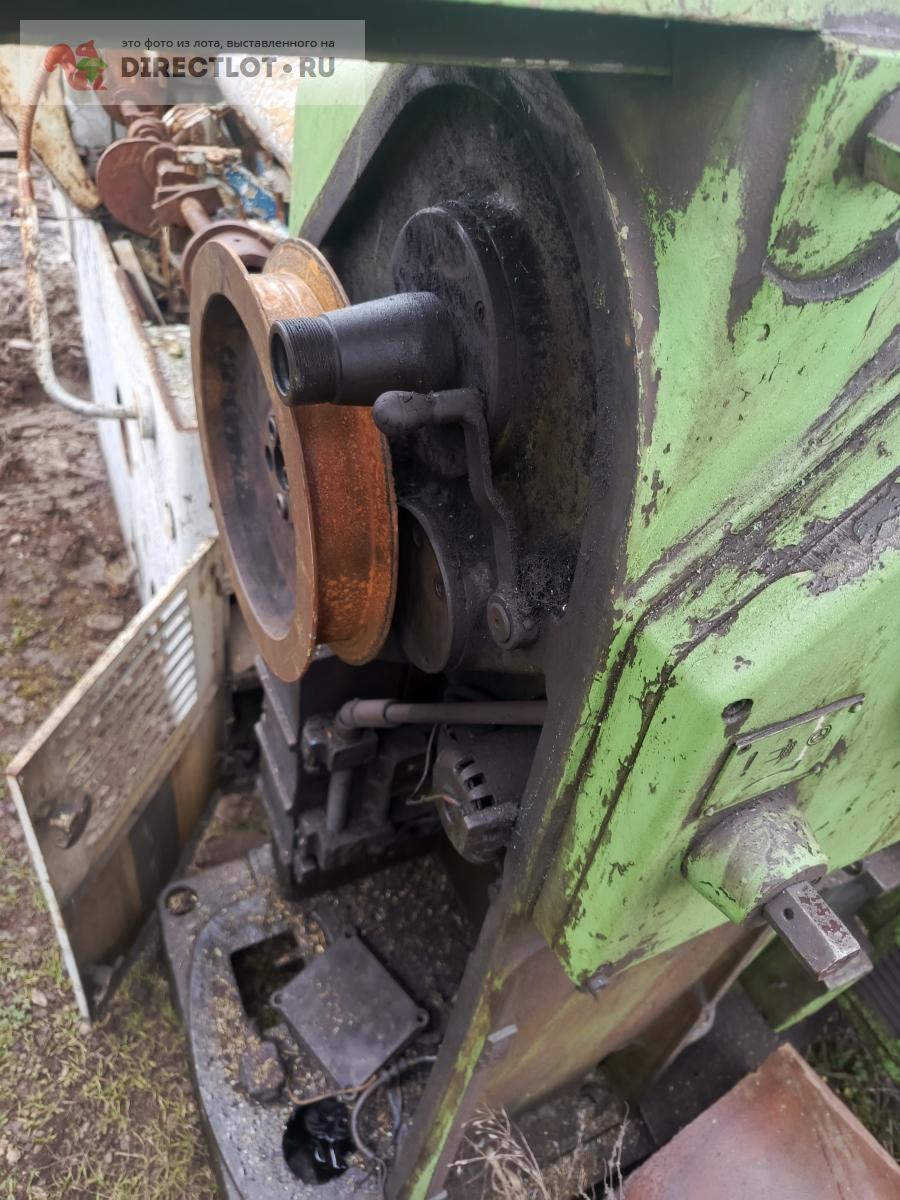

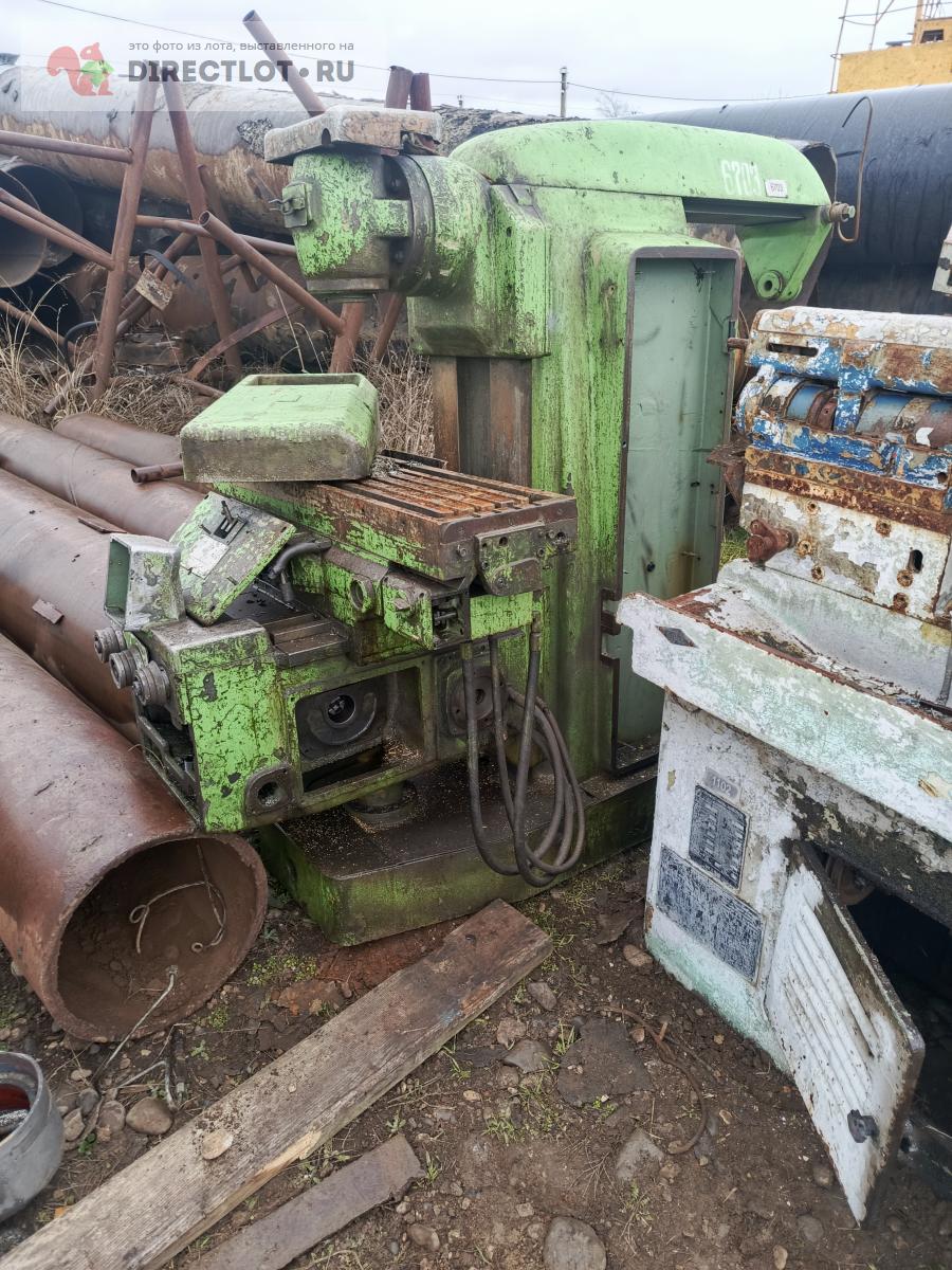

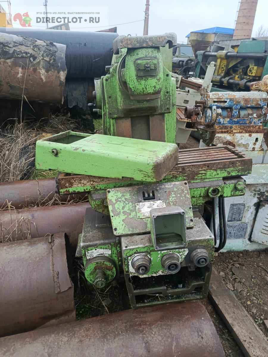

Подскажите что с таким можно сделать разобран помоему немецкий

Забрать ВФГ, серьгу, возможно хобот. Гайки+винты подач, если живые. Коробки подач и скоростей. Запчастей на иномарки мало или нет совсем.
sergeijob   76   2316
  добавлен
Можно восстановить или продать под восстановление, если найдётся желающий. Или продать по запчастям. Ну и самый грустный вариант, отправить в переплавку.
GopniG   274   326
  добавлен
Можно и горизонтальный шпиндель вытянуть, если конус цел.
Сергей Ж.   299   2861
  добавлен
Стол с Т пазами можно снять.
На поделки берут, если не дорого.
Руся Керченский   735   4652
  добавлен
Это хекерт 315 или 350 старый круглый.
Алексей Р   622   2044
  добавлен

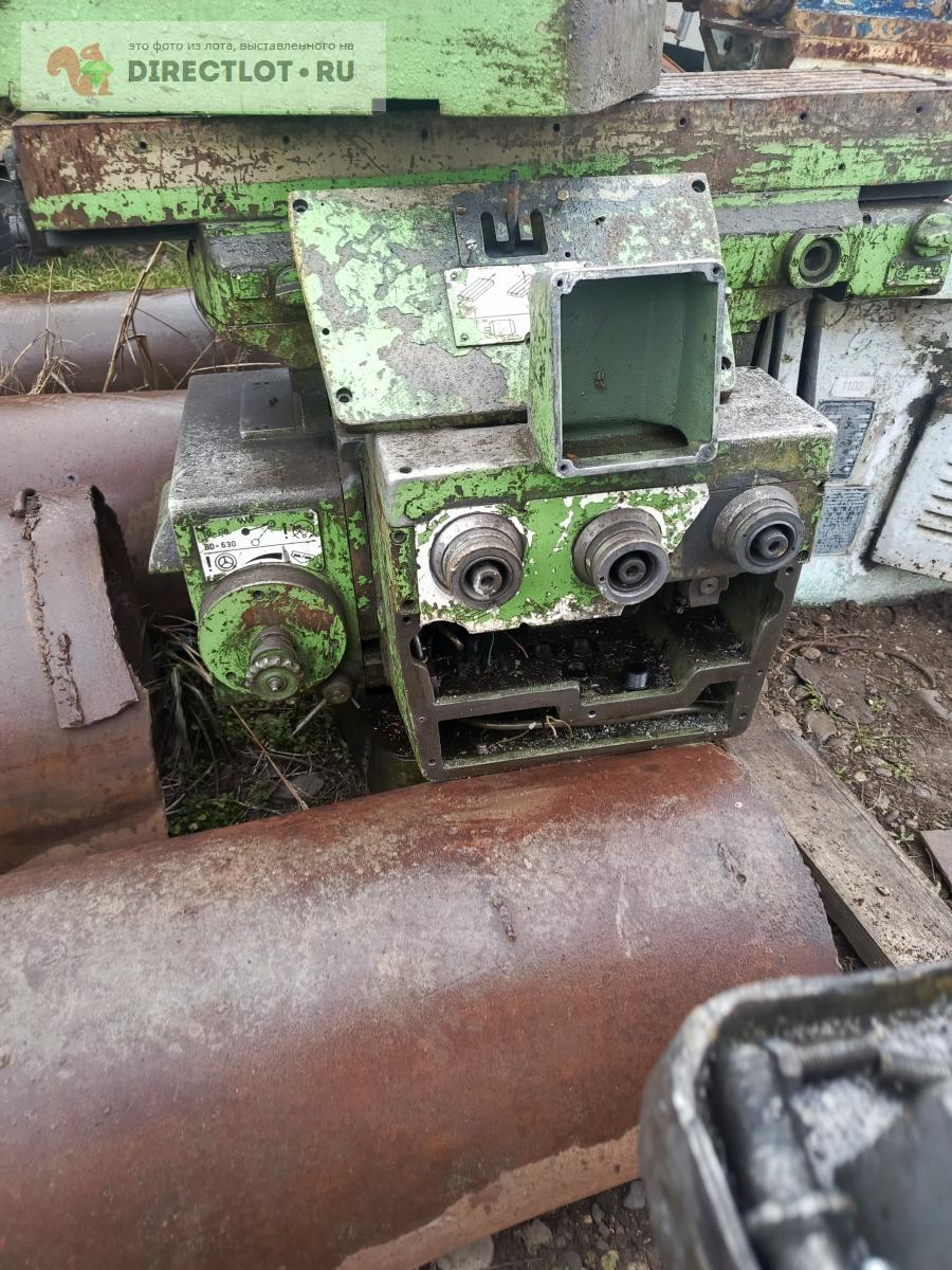

Ценное там муфты, их снимайте первыми
Дед Хамай   965   465
  добавлен
Больше на FW250*1000 похож.
directlot.ru/lot.php?id=1363955
Голова, серьга. Факультативно муфты, если охота повозиться.
MOLOT 888   1211   2387
  добавлен
Германский станок однозначно
