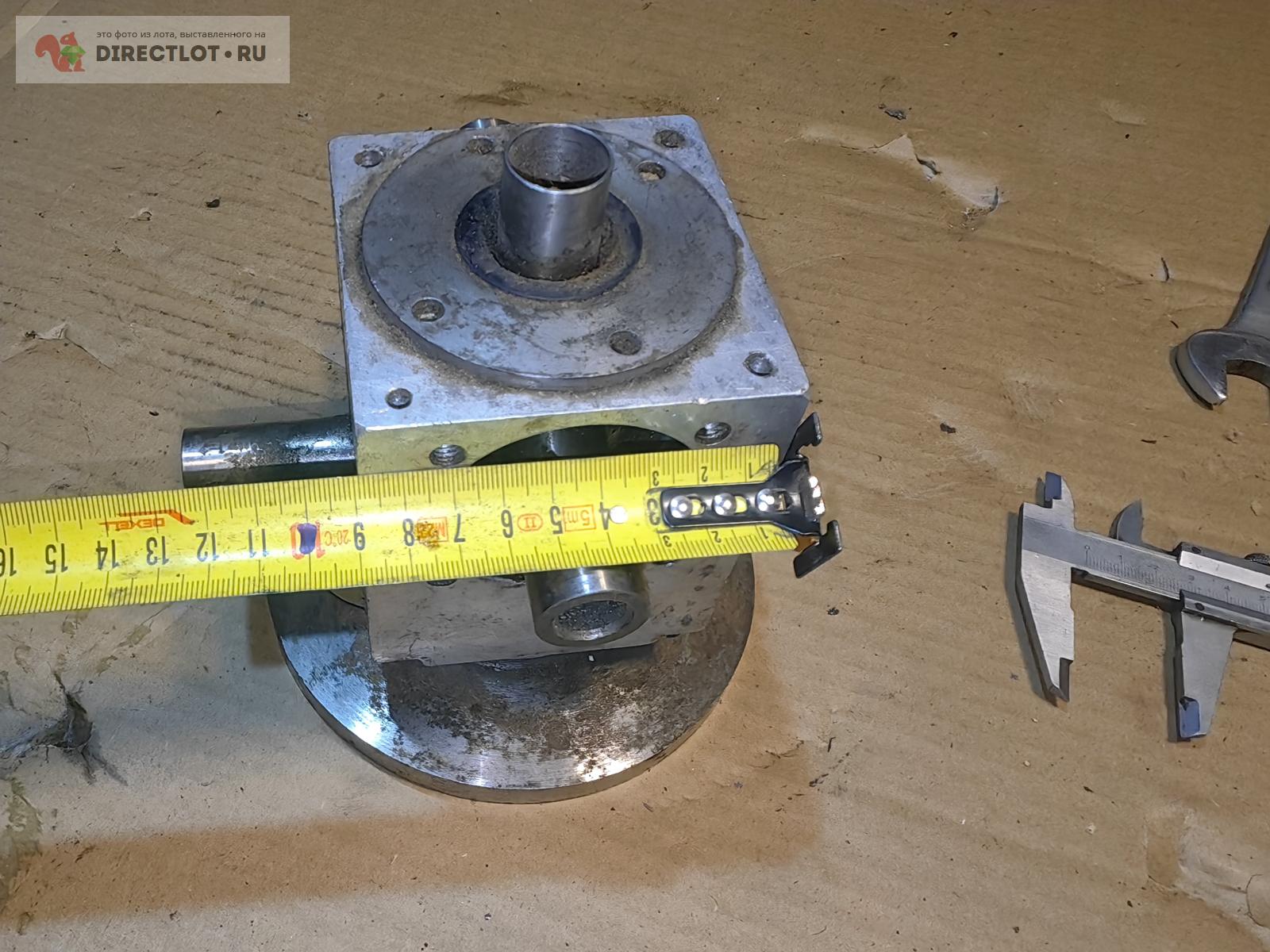

От чего этот узел. Или как его назвать.
NBV(SPB)   5761   3172
  добавлен
Какая то самоделка
Что куда взаимно крутится-двигается?
nortamas   214   1845
  добавлен
что типа компресора самопального
Vakula   2480   3775
  добавлен
Внутри вал типа коленчатого. Вместо шатунов по направляющим в корпусе без зазоров и люфтов ходят ( даже не знаю как их толком то и назвать ) пусть будут шатуны на концах которых с обеих сторон пальцы диаметром 24 мм. Ход в пределах 20 мм в одну и другую сторону.
Salnik1970   484   2582
  добавлен
По конструкции - мембранный насос среднего давления, порядка 20-40 бар. для орошения или опрыскивания.
