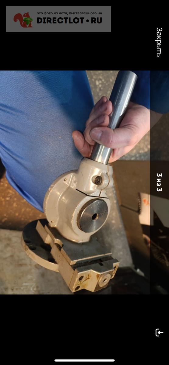

Доброго всем здоровья. Помогите пожалуйста . Может кто знает для чего данный узел из оснастки Riken
Salnik1970   483   2560
  добавлен
Не видно труба полая? Место соединения оснастки. Но на первый взгляд не комплектная шлифовальная оснастка для труднодоступных мест.

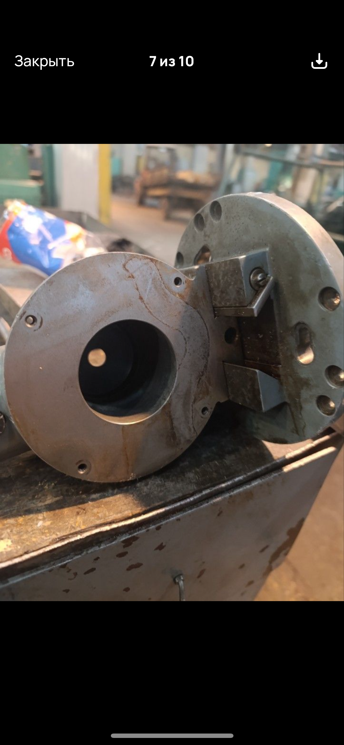

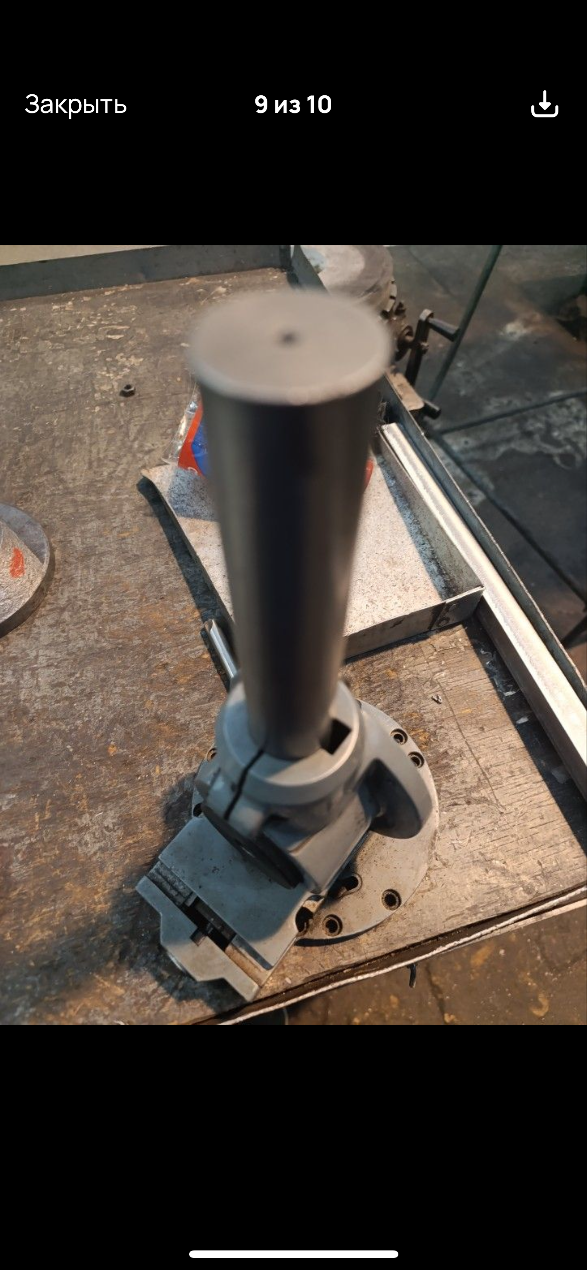

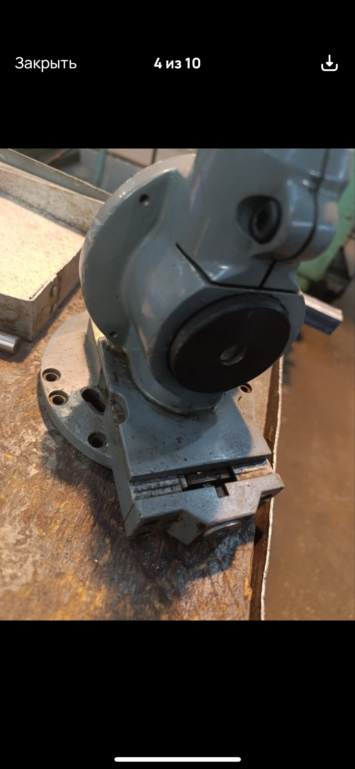

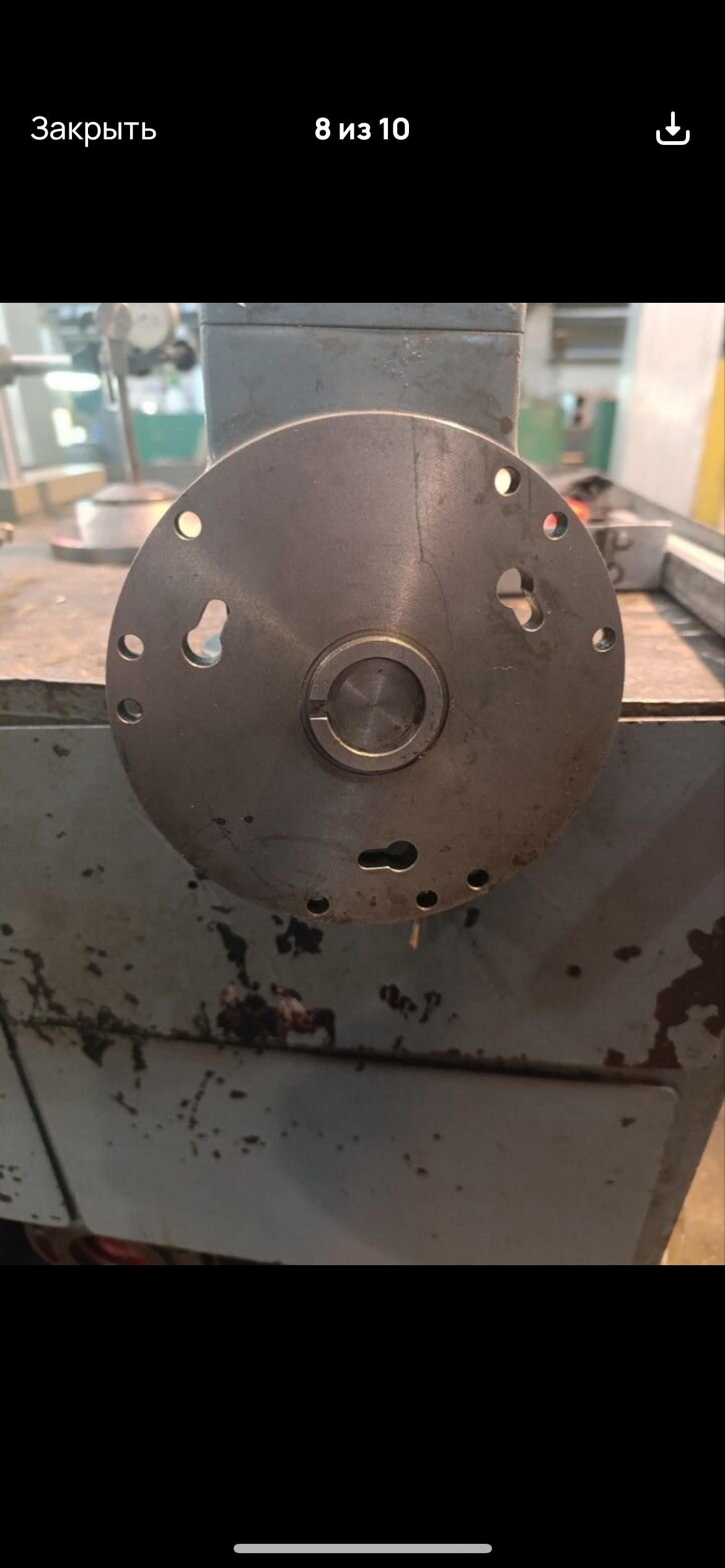

Вот еще фото
MichailV   222   1013
  добавлен
И еще
MichailV   222   1013
  добавлен
Вот
Приложены файлы: IMG_3008.png (4mb)
Salnik1970   483   2560
  добавлен
Похожую оснастку видел в комплекте координатно-расточного станка DECKEL LK. Не знаю, были ли лицензии на них от Riken. Но то что оснастками комплектовались по заказу без спец назначения , будь то расточной или фрезерный похоже имеет место быть. Ваша оснастка возможно была с рабочим инструментом абразивная лента проходила через выемки в доль стержня от шкива электро мотора и на шкив в торце стержня были и головки с ременным приводом на абразивный маленький круг.

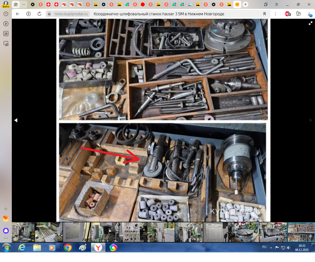

Salnik1970   483   2560
  добавлен
Типа таких абразивных головок из оснастки HAUSER.
Приложены файлы: Безымянный.png (3mb)
