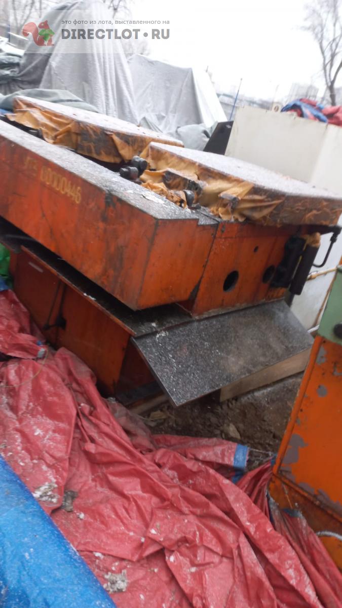

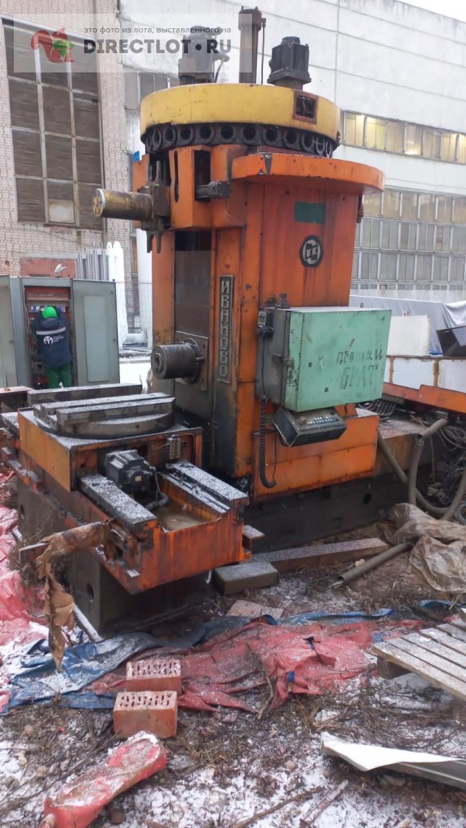

Какая точно модель ОЦ ?
Есть ли спрос целиком или по узлам?
nortamas   212   1831
  добавлен
по дербану 150-200 наскребете позиций ... а целиком данных на два фота ... если весом то да
но есть !!НО!!
1 коплектность ниже 90% отсутвует стол электро шкафы
2 на нем китаские серво движки это важно
и что с ним делали когда ...на движках есть шильды и дата выпуска их ..если старые это одно если свежие уже интереснее
пульт на нем свежий достаточно
3 какая то консервация видна совсем чермет не консервируют
из этого вытекает два момента
1 возможно его капитали начали моде
2 почему бросили капиталку .....толи бабло кончилось или обстоятельства которые не смогли преодолеть
вывод такой его под микроскопом нужно смотреть что с ним и как ...под такой станок в опознайку нужно 20-30 фото ... что у него по станине шпинделю чего нет ШВП как его демонтировали отрубили шлейфы проводов или просто выкрутили или оторвали
и не тянуть
пульт остатки ЧПУ (пс 9/10 свежей) инкодоры на движках швп и станина цена этого на улице может за пару недель упасть в 3-4 раза
nortamas   212   1831
  добавлен
а по виду того как закрыт пульт станок больше стоял чем батрачил день поработал декаду две стоит
и кто попало к нему не подходил
может быть шикарный сохран
john1987   418   2408
  добавлен
ИР-500 или ИР-800. Большой, тяжелый, точный. Работал на таких. Проблема, что частнику это не поднять, а госам это надо уже в полностью рабочем виде
Alex868   1296   2254
  добавлен
Хороший станок. Если железо комплектное и живое, вполне себе продаваемый. В том числе и под модернизацию.
По узлам сложнее продать, в сборе он гораздо более востребован. Но если узлами, то ценится шпиндель (он там картриджный), ШВП, столы-паллеты, шестерни коробки скоростей, рука манипулятора АСИ.
По электрике - снимать сервомоторы (они судя по виду, не самые старые), если шкаф не разграблен и серводрайвера на месте, вот вам комплектные привода, 4 штуки, они всегда востребованы
Шпиндельный привод
Могут стоять измерительные линейки по осям, 3 шт
Ну и много еще чего по электрике
ПоканеТуляк   1392   3042
  добавлен
Отличный станок. Спасать!
Pinole   30   2049
  добавлен
Хотя, цеха почти все типовые, то если, где я работал, то у одного такого станка была проблема со шпинделем, провал и биение.
