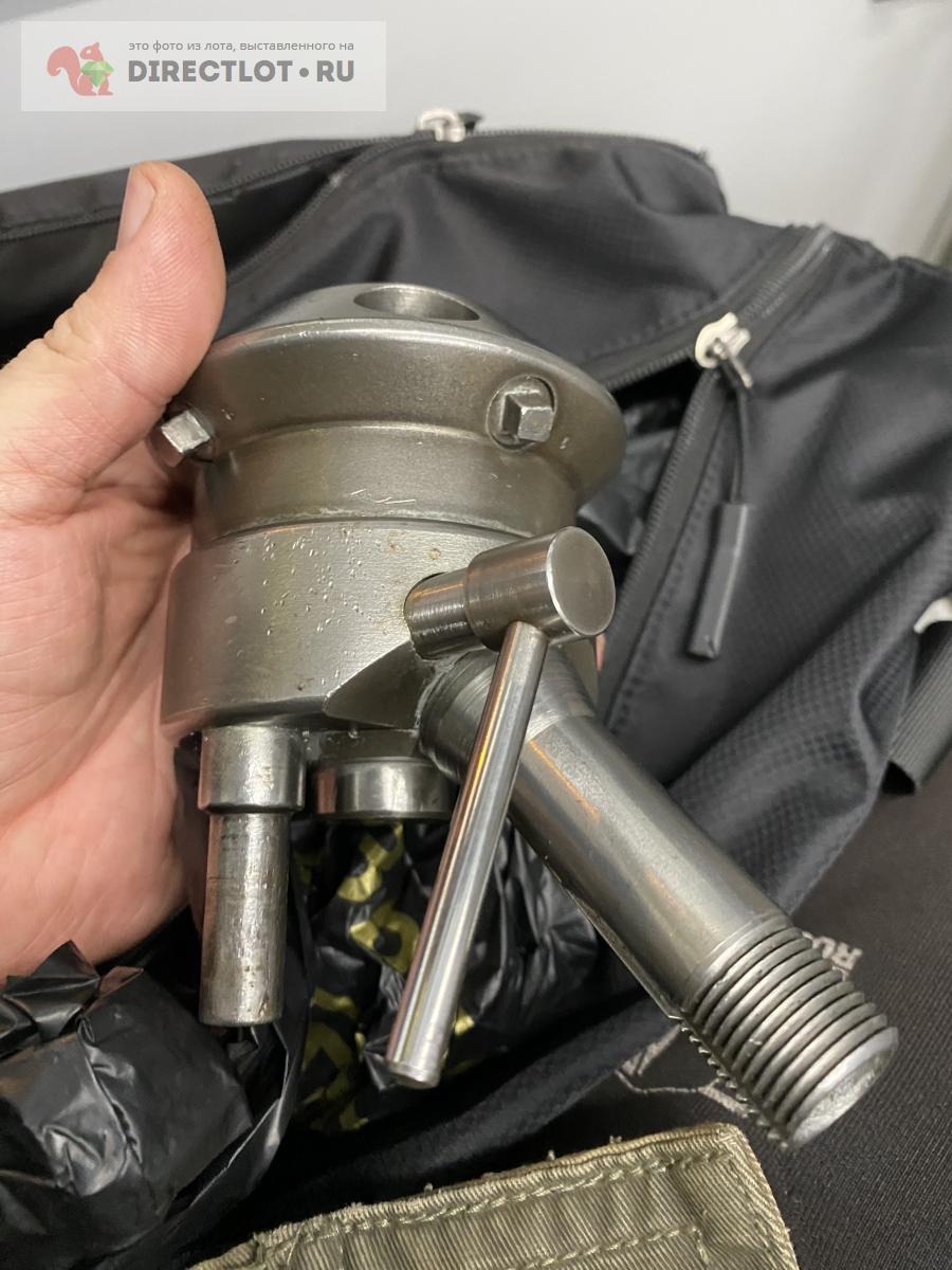

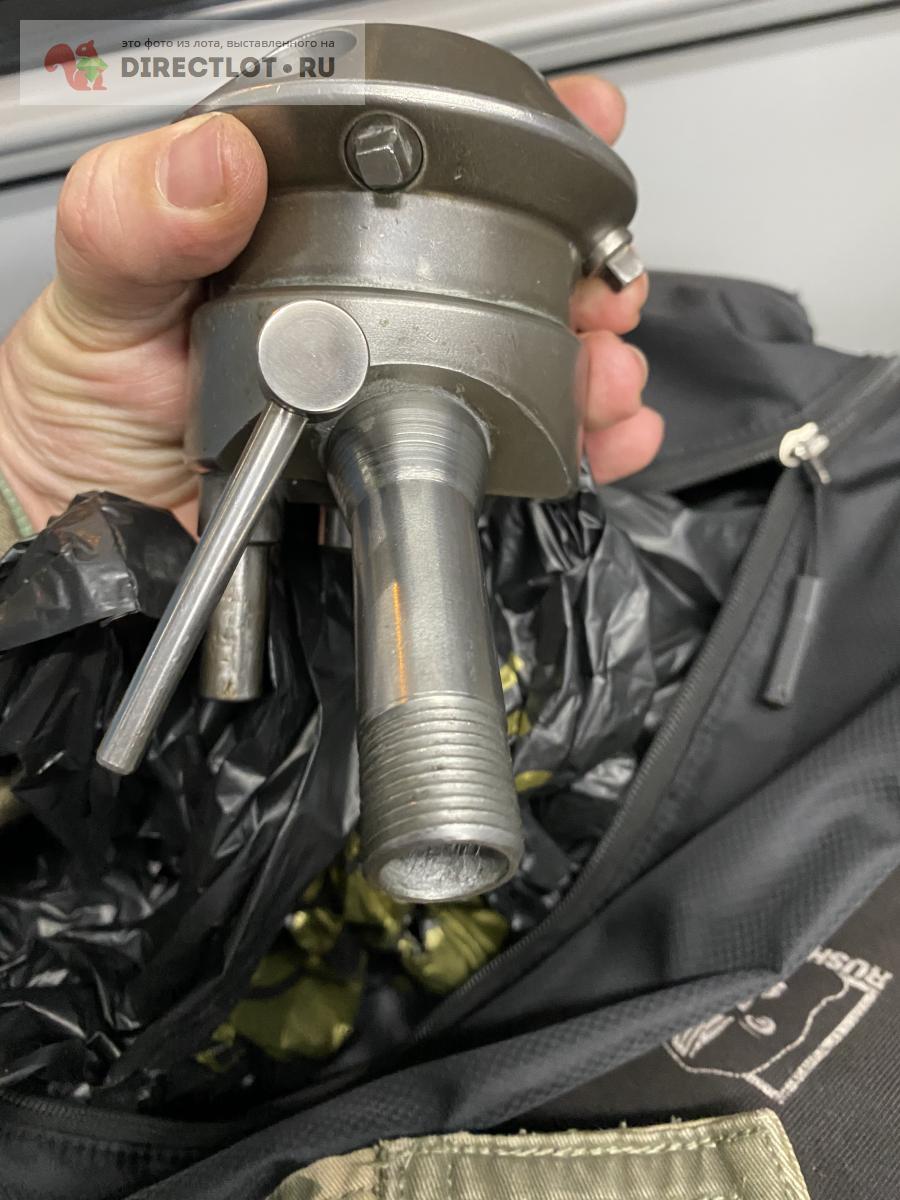

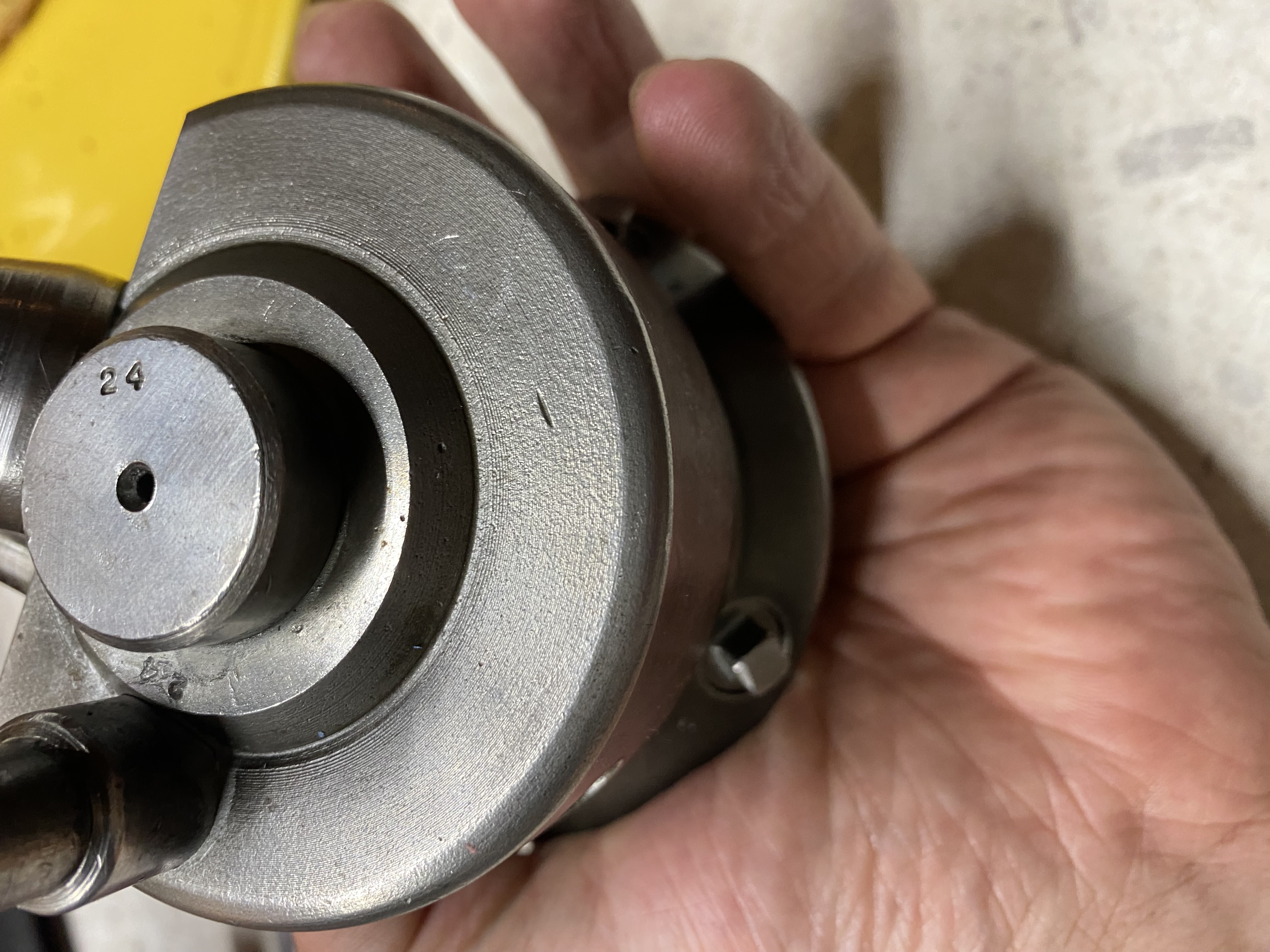

Привет из чьей комплектации револьверная Schaublin
W20
Vattghern   204   219
  добавлен
"Каморы" 20 мм? Может внутризавод, оригинал Schaublin-102 по-другому сделан.
EvgenyHcore   1290   2745
  добавлен
По-моему 19
Чет крутовато для вн завода особенно ,как работат
Вдруг есть фото скиньте пожалуйста
Vattghern   204   219
  добавлен
20 мм стандартный Schaublin-овский размер револьверных приспособ - резцедержатели, накатки, сверлильные оправки и т.д.
Vattghern   204   219
  добавлен

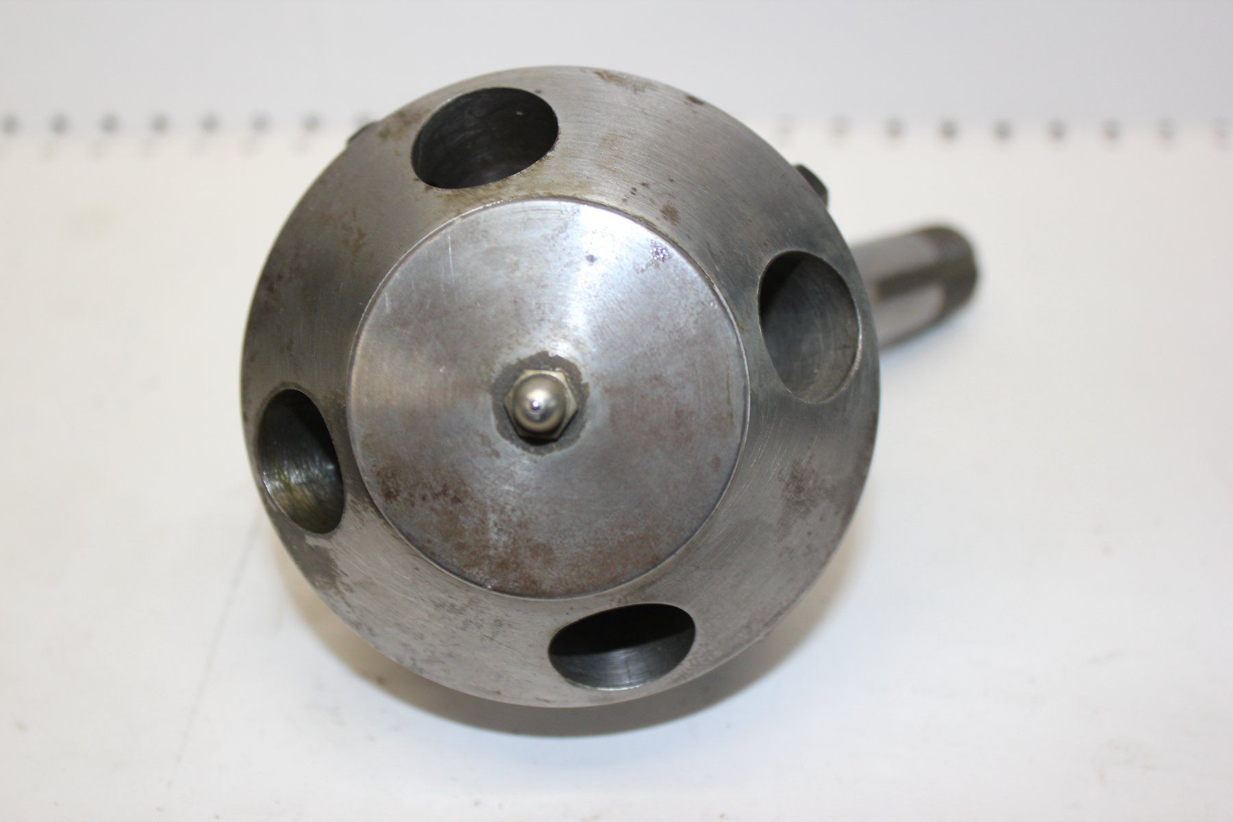

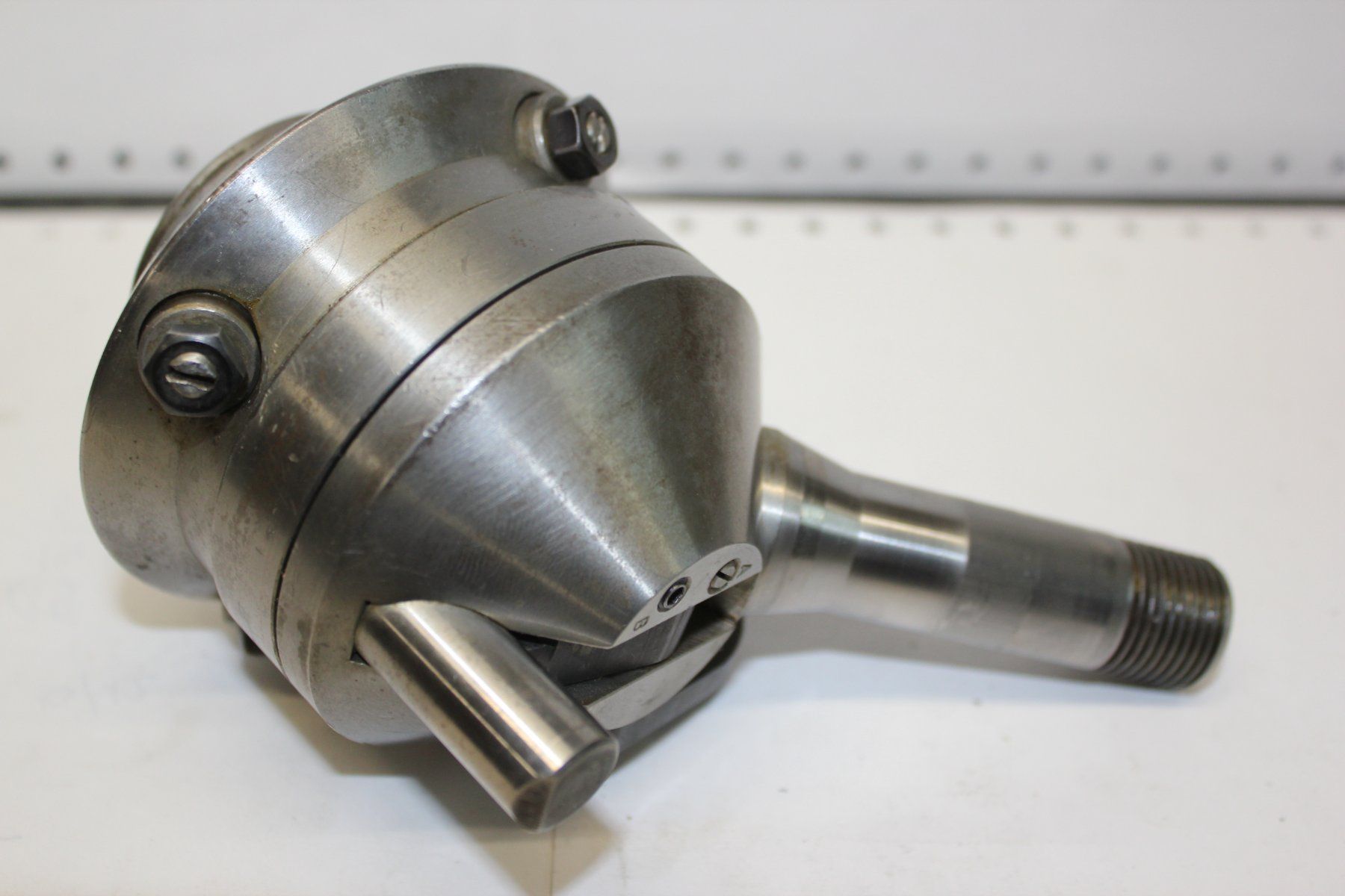

Вот фото револьверной головы для задних бабок в типоразмере W20/
Приложены файлы: 1.jpg (137kb)   2.jpg (120kb)
nortamas   212   1815
  добавлен
не внутреннее это производство ...копипас стабильный и серийный квадраты как минимум поковка внутренняя шлифовка или уже несколько ремонтов

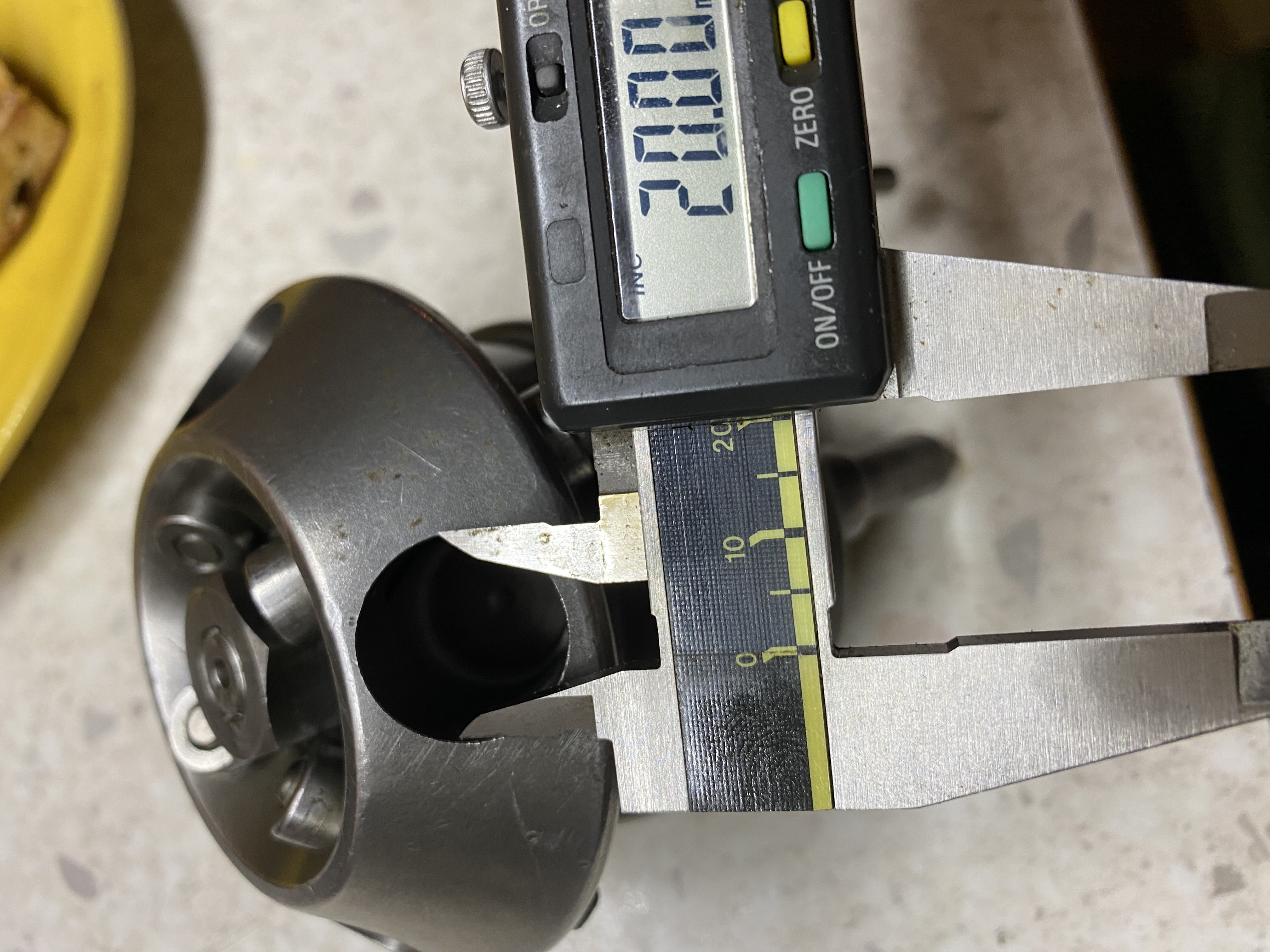

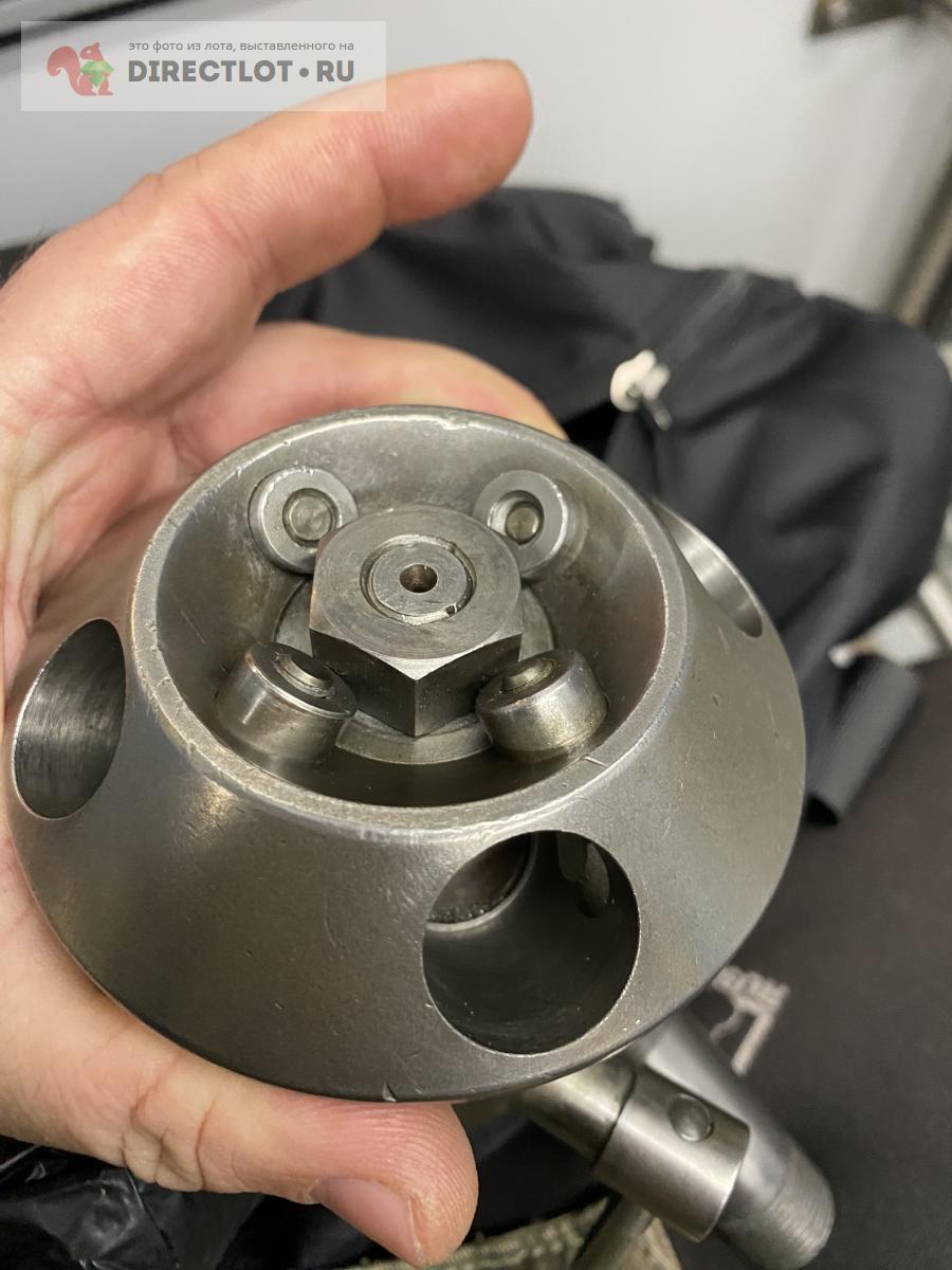

  добавлен
Посадка 20
Ну , а так я понял либо кач клон , либо мы чего то не знаем
Всем спасибо
Приложены файлы: IMG_0794.jpeg (3mb)   IMG_0796.jpeg (3mb)
Илья Тип   1371   3476
  добавлен
Это не внутризавод точно. Такие радиусы везде сделать, корпус особый чугун, плоские донышки отверстий, радиусы на зажимных цилиндрах и тп. Иностранного производства, шаублиновская как образец была.

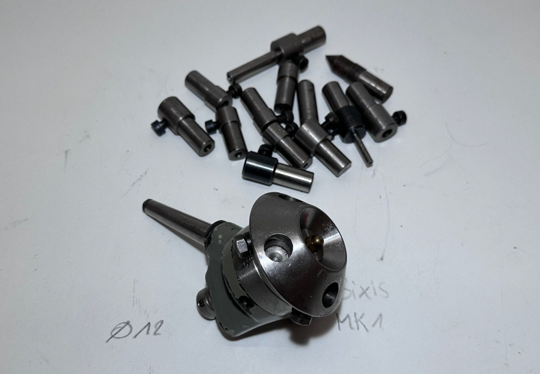

Vattghern   204   219
  добавлен
Немного добавлю. Коллеги были абсолютно правы, это не внутризавод. Больше всего это похоже на револьверную голову Sixis, тоже Швейцария. Та, что на картинке под КМ, но стандарт W20 был не только у Schaublin.
Приложены файлы: 3.png (2mb)
