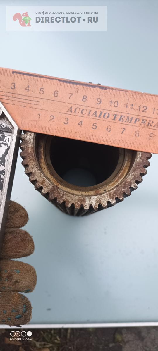

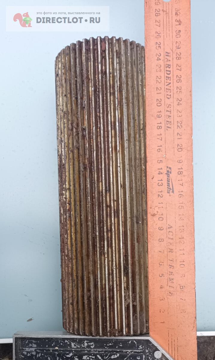

Вечер добрый . Подскажите название станка от которого шестерня . Длина 250 ,внешний диаметр 94 , 45 зубьев , посадочный под подшипники 72 мм . Заранее спасибо !

Вроде как на фрезерный 675,676 или им подобные,под хоботом стоит.

Куда она ставится , то понятно . Я не знаю на какой именно станок

Посчитайте кол-во зубьев и модуль. Откройте паспорта станков и сравнивайте, раз знаете где стоит.

Барабанная шестерня,на 676п,по кинематической схеме,тоже 45 зубьев.
