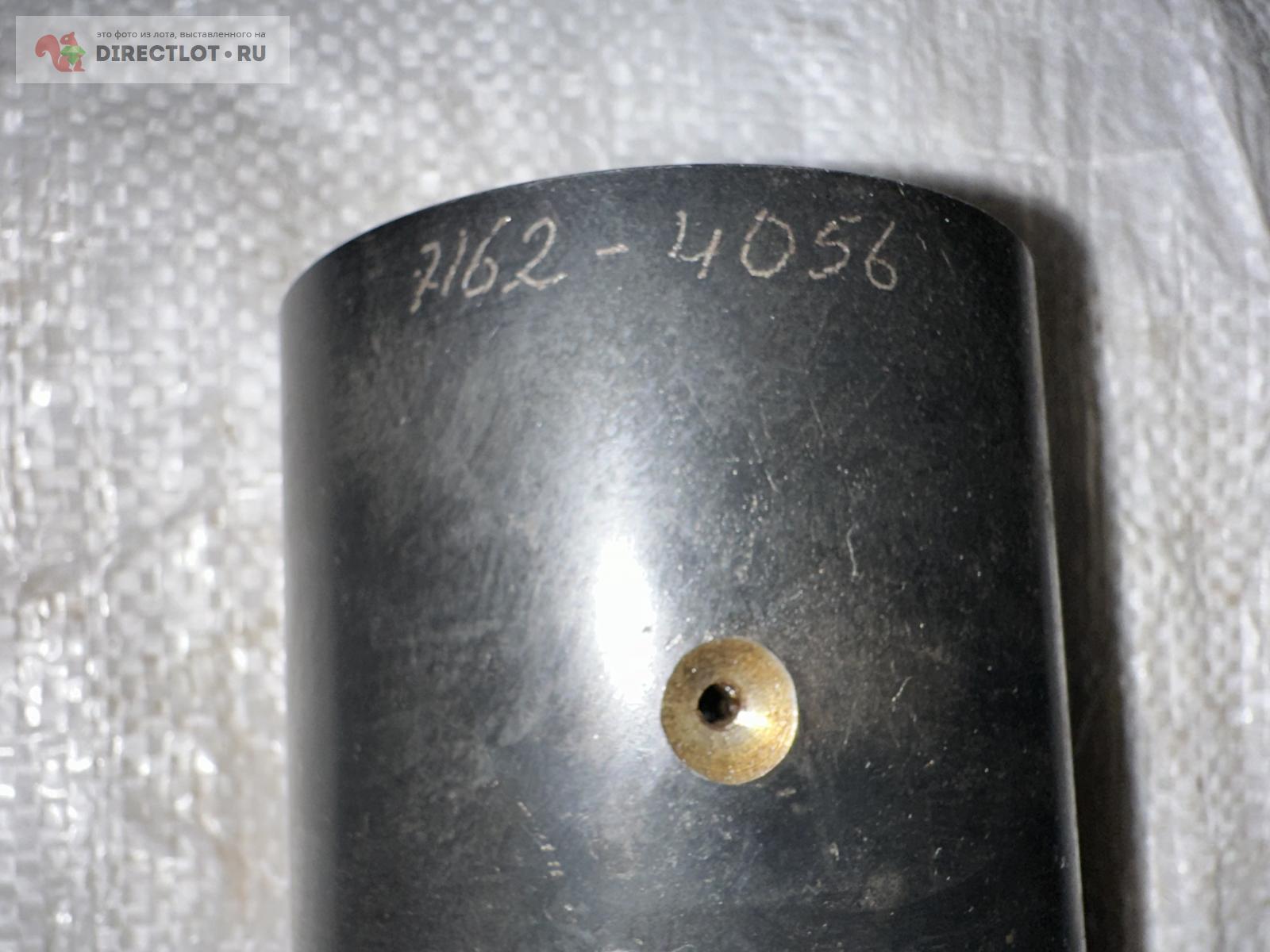

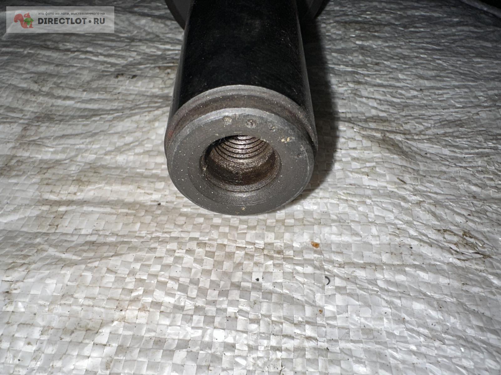

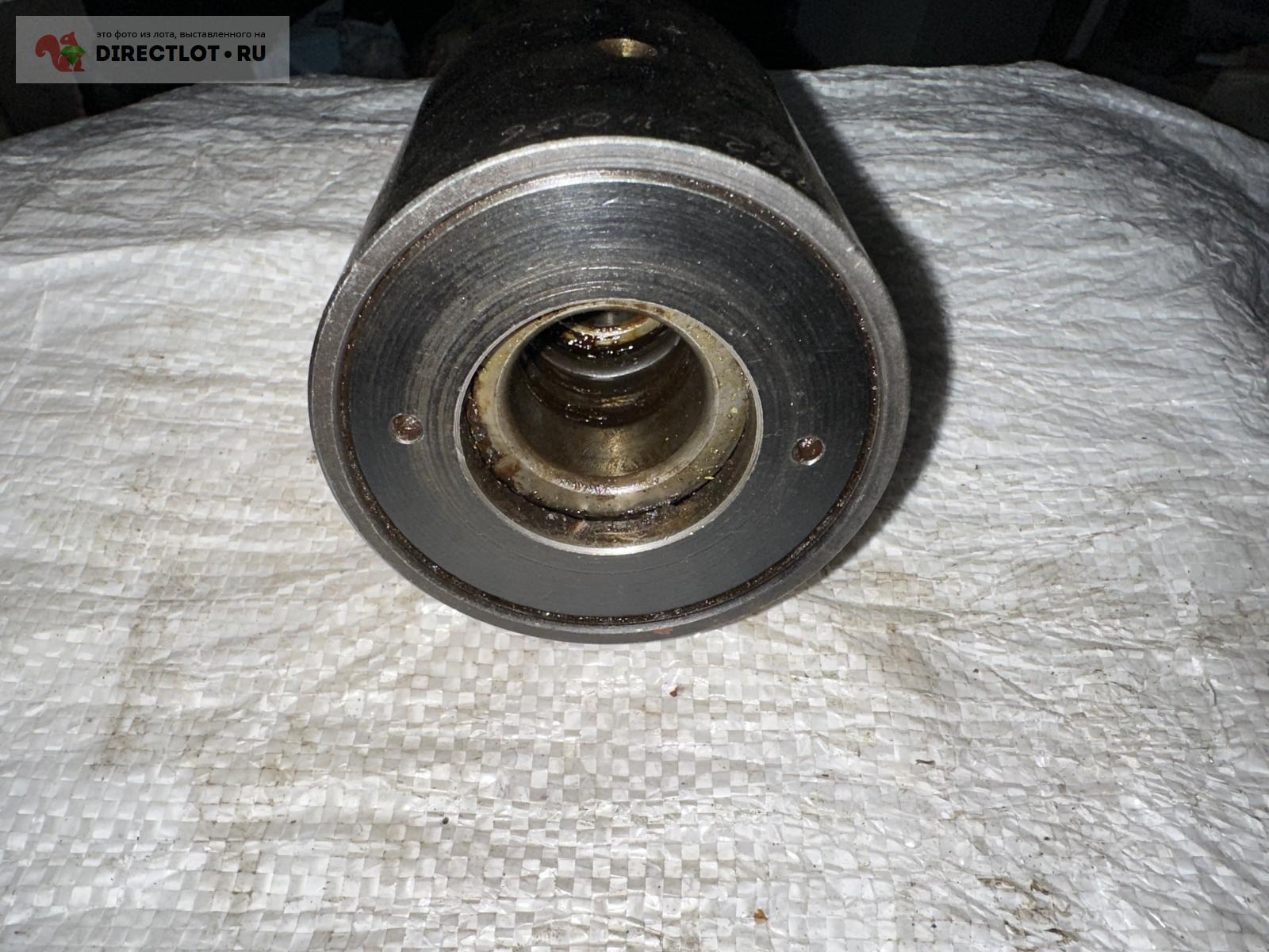

Здравствуйте, Подскажите, пожалуйста, для чего данная оснастка, конус КМ5, внутри под интрумент диаметр 30 мм

видимо древняя вариация центра со сменными центрами .. кб очумелые ручки заводское творчество

больше похоже просто на некомплектный вращающийся центр без центральной оси.

Смущает наличие резьбы под затяг. Может это оправка для прошивки или заклепочника. Определить можно при проверке на соосность посадки подшипников. Если соосны, значит вращающейся центр.

Хотя екцентрияная посадка под прошивки могли быть в недостающей детали.

Эту штуку нужно бы разобрать и посмотреть на внутреннее устройство, тогда может быть будет понятнее. Если это не комплектный центр то почему масленка в виде воронки, а не пробка как обычно? И почему нет канавки для сальника, хотябы из войлока?
Резьба на конце конуса морзе, может быть для пробки под которой располагался винт крепления ротора. Конструктив не типичный но возможно что цеховой конструктор имел свои взгляды на это.

внутри видны класические подшипники радиальный и упорный
я так понел автор выпил вал из центра
тут основной вопрос к резьбе и и нутру что там есть точнее
сейчас каждый второй центр что приходит с китая так сделан уплотнения ласльники минус + забивная крышка хорошо если подшипники закрытые
больше всего смущает что резьба достаточно большая
