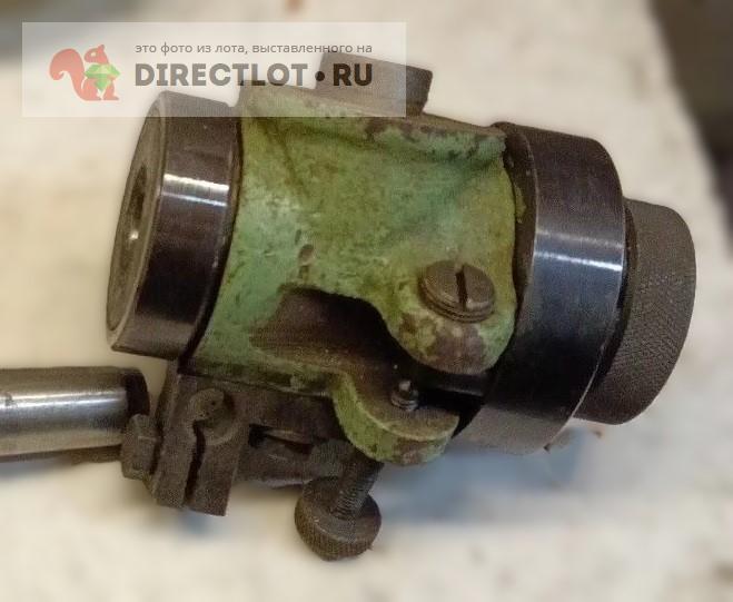

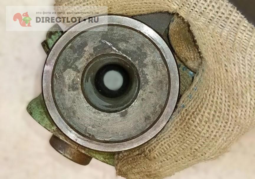

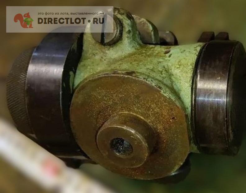

Всех приветствую! Прошу помощи в опознании универсальной головки заточного станка. КМ3.
Salnik1970   480   2549
  добавлен
малая делительная головка универсально заточного станка в вашем случаи км 3, есть еще 4 dirlot.ru/lot/1707130 и 5
Олег Викторович   5012   4827
  добавлен
Может кто узнает производителя и модель?
Salnik1970   480   2549
  добавлен
Оснастка производства Витебского завода, которая является унифицированной от моделей от 3а64д до 3е642е А также можно и установить на ряд импортных с подобным креплением в т паз на стол.
Salnik1970   480   2549
  добавлен
Подобная с км4 есть и в моих лотах dirlot.ru/lot/1710320
  добавлен
Спасибо! Я сам продавал данную оснастку заточных. Это немного другое.
  добавлен
Хотя, если приглядеться не тянет на серьезный импорт. Скорее просто состояние нового.
codename1182   435   2735
  добавлен
это с 641, у нее высота центров в сборе меньше чем 642.
Salnik1970   480   2549
  добавлен
С год назад продал оснастку от данного производителя для такого универсальнт заточного для затыловочных работ. Так она в энтернете вообще не искалась. От сюда делаю вывод, что на мощностях данного предприятия выходили и штучные, опытные экземпляры оснастки.
