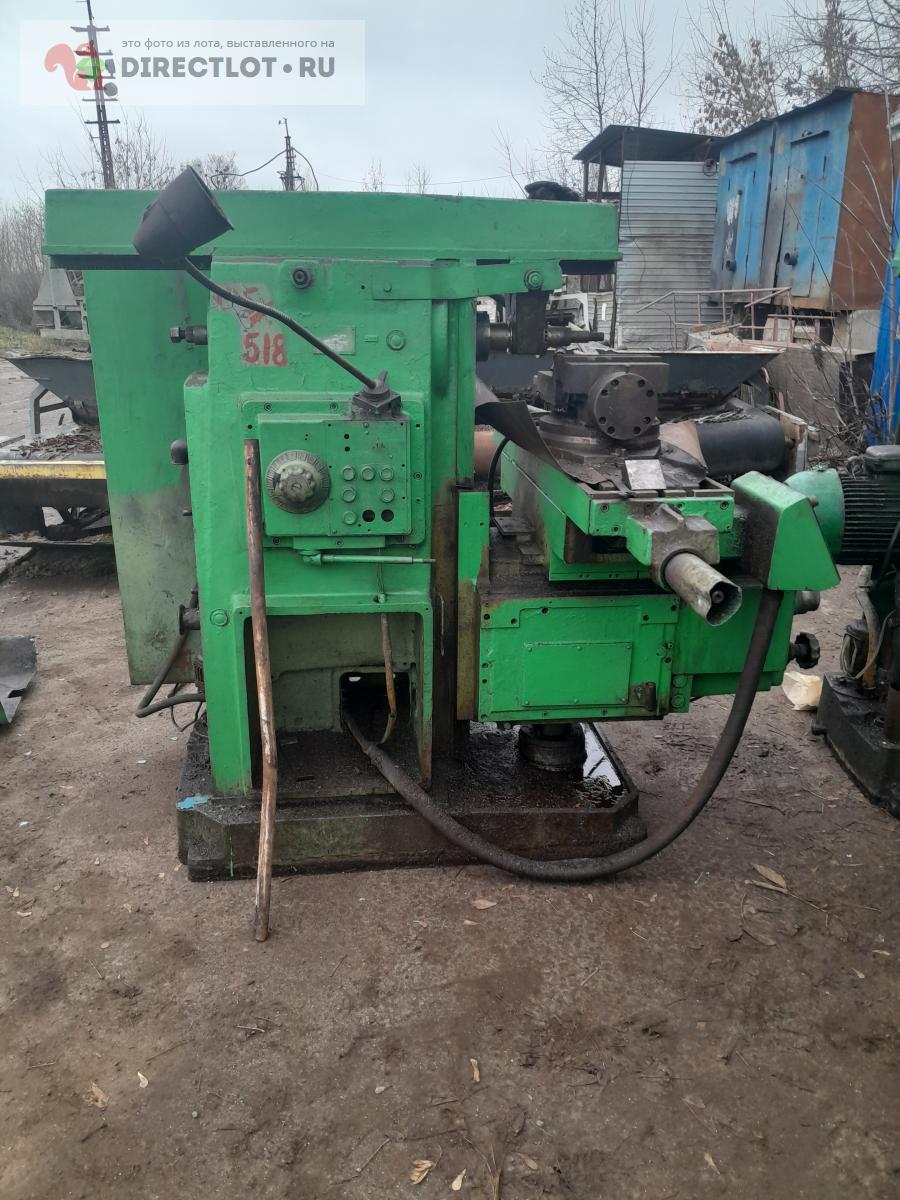

Добрый день. Есть ли спрос , стоит ли забирать ?
GopniG   255   313
  добавлен
Если на перепродажу, я бы не брал. Трехтонный горизонтал....У нас такие по 100 - 120 стоят. А вот запчасти с них востребованы и уходят влёт, если цены не ломить.
Руся Керченский   721   4595
  добавлен
Если б с прямоугольными направляющими колонны и живой, то очень даже спрос хороший, хобот накинул от 83ш и уже лям цена.
Я б с удовольствием такой взял голову со своего 6р83ш перекинуть. Колонна у них больная.
anderson_83a   32   2097
  добавлен
Мне кажется в таком состоянии даже по цене лома брать не стоит , они по сотке годами продаются , нафик ни кому не нужны. Максимум забрать стол если целый .
GopniG   255   313
  добавлен

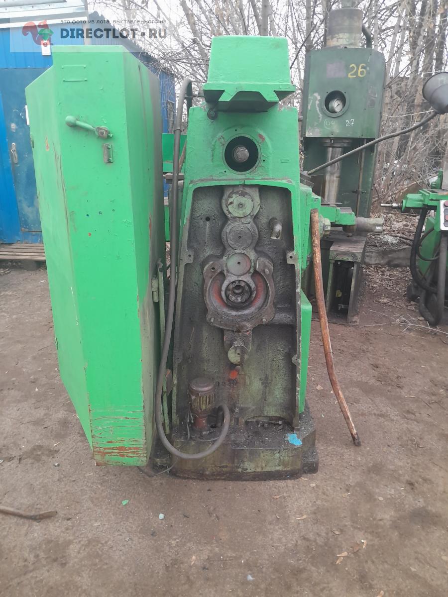

Руся, а вы много видели валяющихся хоботов от 83Ш с головой? Я вот ни одного. Да и данный станок весьма уставший. Даже по 30р/кг я б не брал, учитывая еще не слабые затраты на перевозку - это будет 100% висяк на годы и убытки. Только если поснимать детали на продажу. В этом случаи стояит забрать:
- коробку подач в сборе
- магнит ускоренных подач
- механизм включения подач (кочерга)
- кронштейн гайки поперечной подачи с гайкой
- валы коробки скоростей в сборе
- серьгу
Хобот и стол под вопросом. Вес у них огромный, а берут плохо. Я стол от 6Р11 с горем пополам продал, больше их не беру. Последний раз так 6Р82 раздевал - все вышеперечисленные запчасти забрали за пару дней.
  добавлен
Я б тоже этот не трогал.
MEXANNIKRUS   158   71
  добавлен
Все зависит от цены ? Выпотрошить можно восстановливать смысла не вижу раздрючен уже хорошо я бы разобрал кпп полностью и консоль выпотрошил а там дело хозяйское
Дед Хамай   929   448
  добавлен
Только запчастями забирать. Всё ходовое выше написали. Кстати, строповочный палец я с такого продал чуть ли не в первую очередь. Он торчит под местом крепления электродвигателя. Но это, скорее, частный случай.
Иван 525   688   3197
  добавлен
На гайки продольного перемещения желательно обратить внимание. Если износ не большой, денег стоят. Кстати опорную втулку вертикального винта ищет знакомый(но там демонтаж не быстрый)
kiberex   194   2140
  добавлен
Тиски тоже надо забирать. Самая ходовая вещь!
