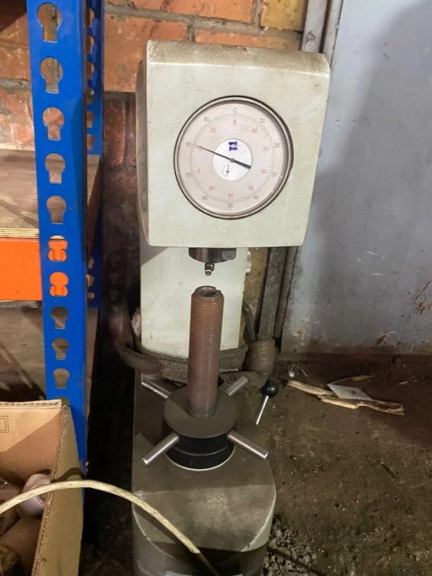

Какой-то твердомер, вроде не наш. Судя по всему нету столика и возможно еще чего-то? Проверить толком возможности нет. Стоит ли спасать?

Больше фото помогли бы ответить точнее на поставленный вопрос. Столика нет точно. Может быть и наш, более современный. Спасать стоит, если внутри все на месте.

А без столика и всех других принадлежностей его можно будет в работу запустить?

Возможно китаец.

Индентор по-моему торчит. Столик может от наших подойти. Или изготовить.

Да, похоже он, благодарю. А как-то исправность без столика можно проверить? Что б дорогую подставку под дверь не заиметь.

Нужна мера твердости и ровная толстая железяка, чтобы на нее положить меру и уколоть.

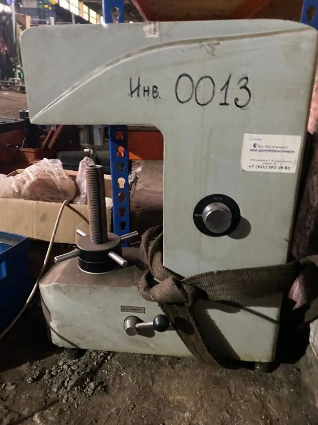

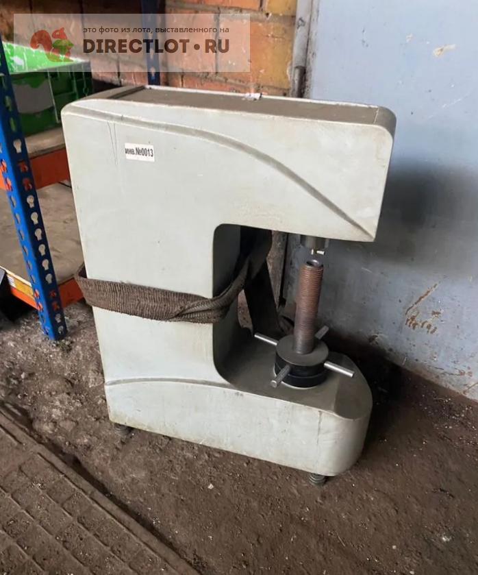

Еще фото.
Приложены файлы: 1.png (633kb)   2.png (638kb)   3.png (660kb)

Шильды не нашел, наклейка - рекламка поставщика. Видимо ТН или ТР500

Ну вроде тн500, да. Алмаз должен стоять на Роквелле.

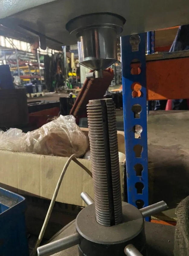

А вот самого алмазного кончика похоже и нету...
