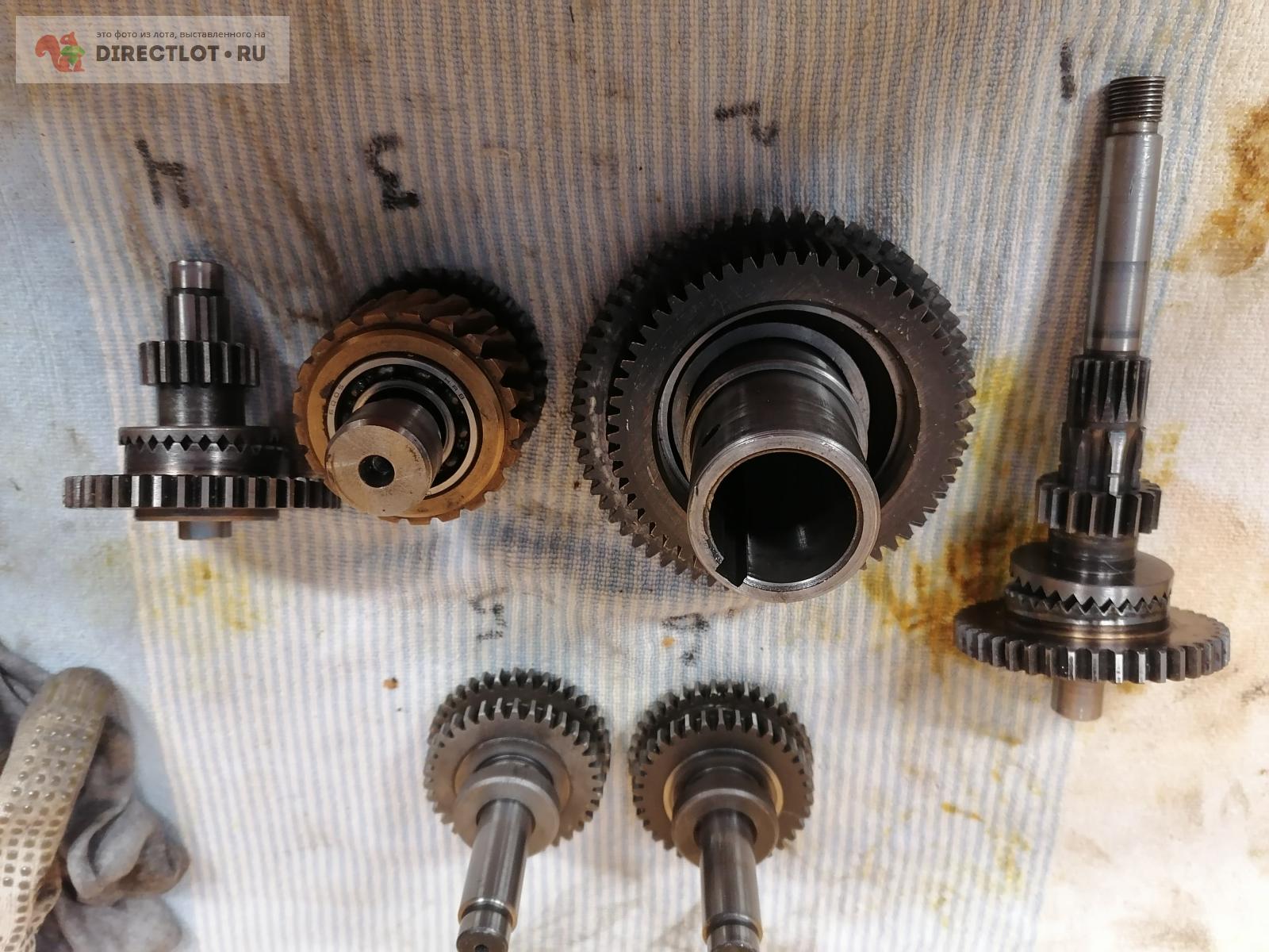

Господа, как правильно называются эти оси с шестернями от фартука 16к20, у меня литература, в ней нет названий, если не сложно напишите, номера поставил, заранее спасибо
Texman   889   4005
  добавлен
Скачайте альбом деталей 16к20, в разделе "фартук" увидите детальки, из которых собраны эти узлы: зубчатые муфты, вал с червячным колесом и прочие.
Из всего этого хлама изнашивается лишь червячное колесо, и то при каких-то адских условиях необслуживания. Регулируемые подшипники, на которых висели валы с муфтами, куда более востребованы и дефицитны.

Регулируемые подшипники? Чето я их там не видел от слова совсем=проспитесь маэстро=)

Texman на счет того что это хлам который не изнашивается это бред ....
чаще всего страдает это шестерни с торцевым зацеплением ... можно и на полу живых работать и под изношенных ... чем они новее тем четче они замыкаются а это уже комфорт от четкости работы фартука
червячная шестерня почти не когда не страдает
самая ценая там (да самая простая) это втулка под приводной вал она первой там умирает и не умират досмерти но станок теряет часть функционала не всем нужный
да тут нет нечего что будет моментально выкуплено много во уже ненайти а уж темболее в таком сохране

Гоша 1616 они как суслик которого не кто не видит но они есть там вал сидит на конических подшипниках они и по заводу регулировались правда методом подрезать крушку_корпус подшипника
