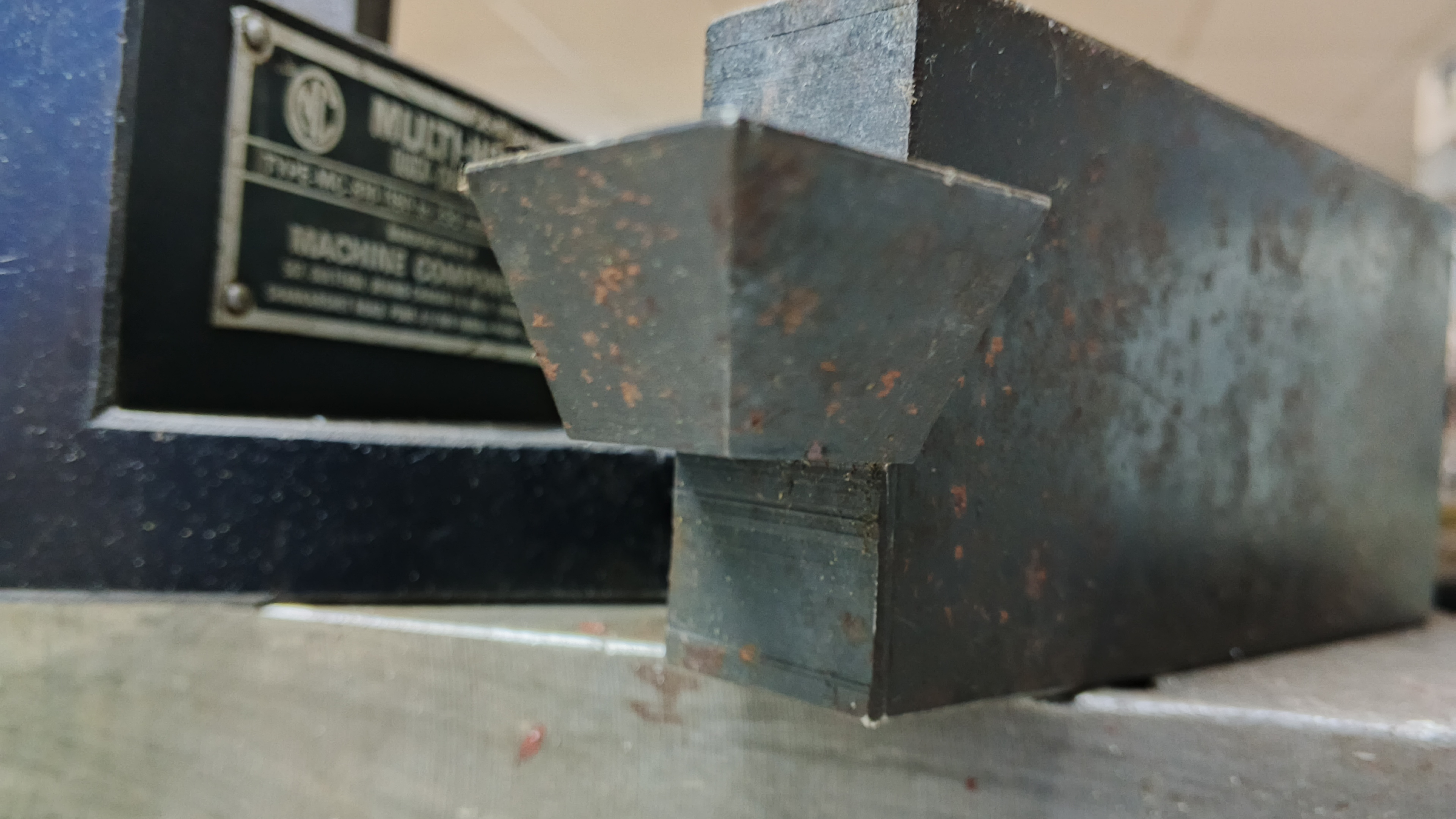

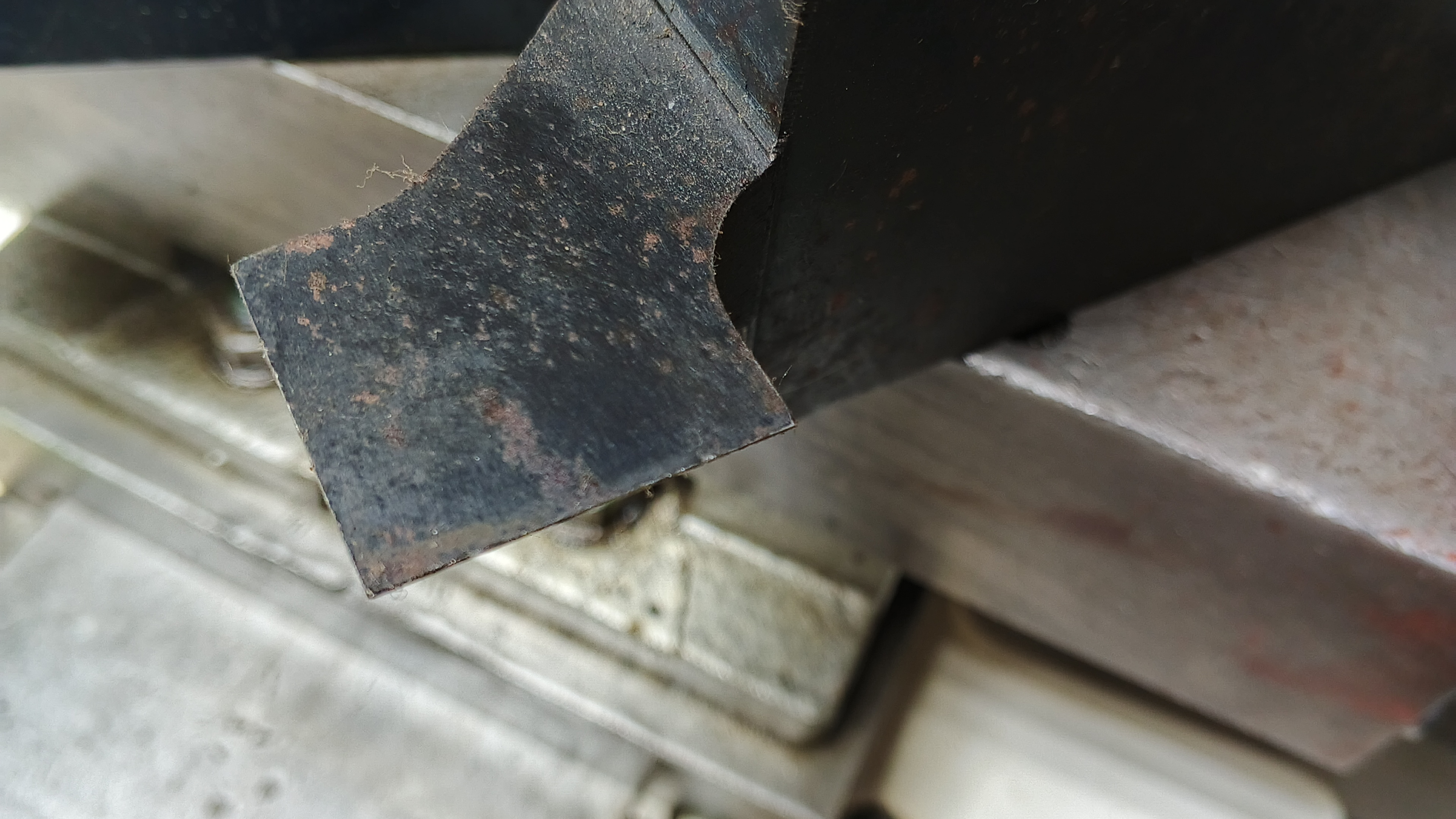

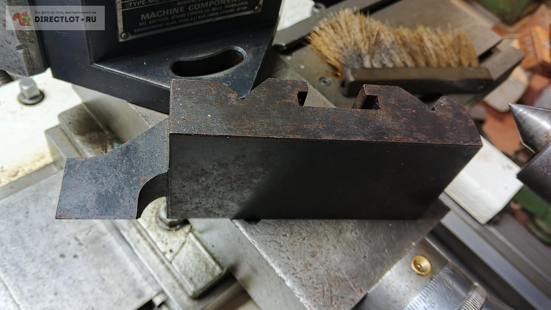

Здравствуйте. Вот такая кассета в ресуедержатель. Сначала была уверенность что это заготовка под не съёмный резец с кассетой за едино. Но позже закралась мысль, что это лекало для позиционирования резцедержки. Подскажите пожалуйста правильный выбор.

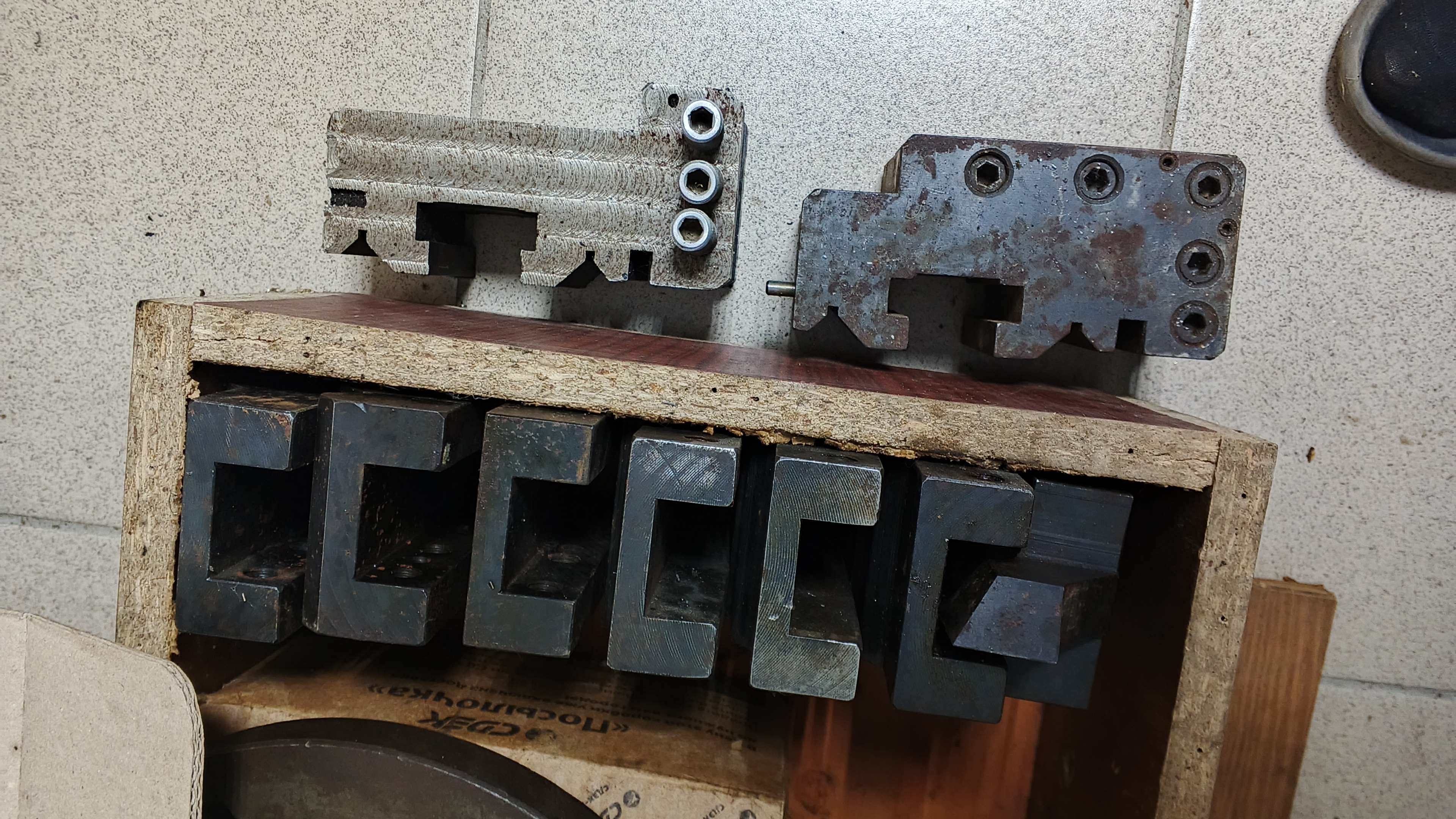

Вот еще

Возможно разметчик по заготовке для Резцов даже был🤷🏻♂ вы лучше все сфотографируйте, особенно Марку станка и резцедержку с размерами, очень на мои смахивает, буду признателен

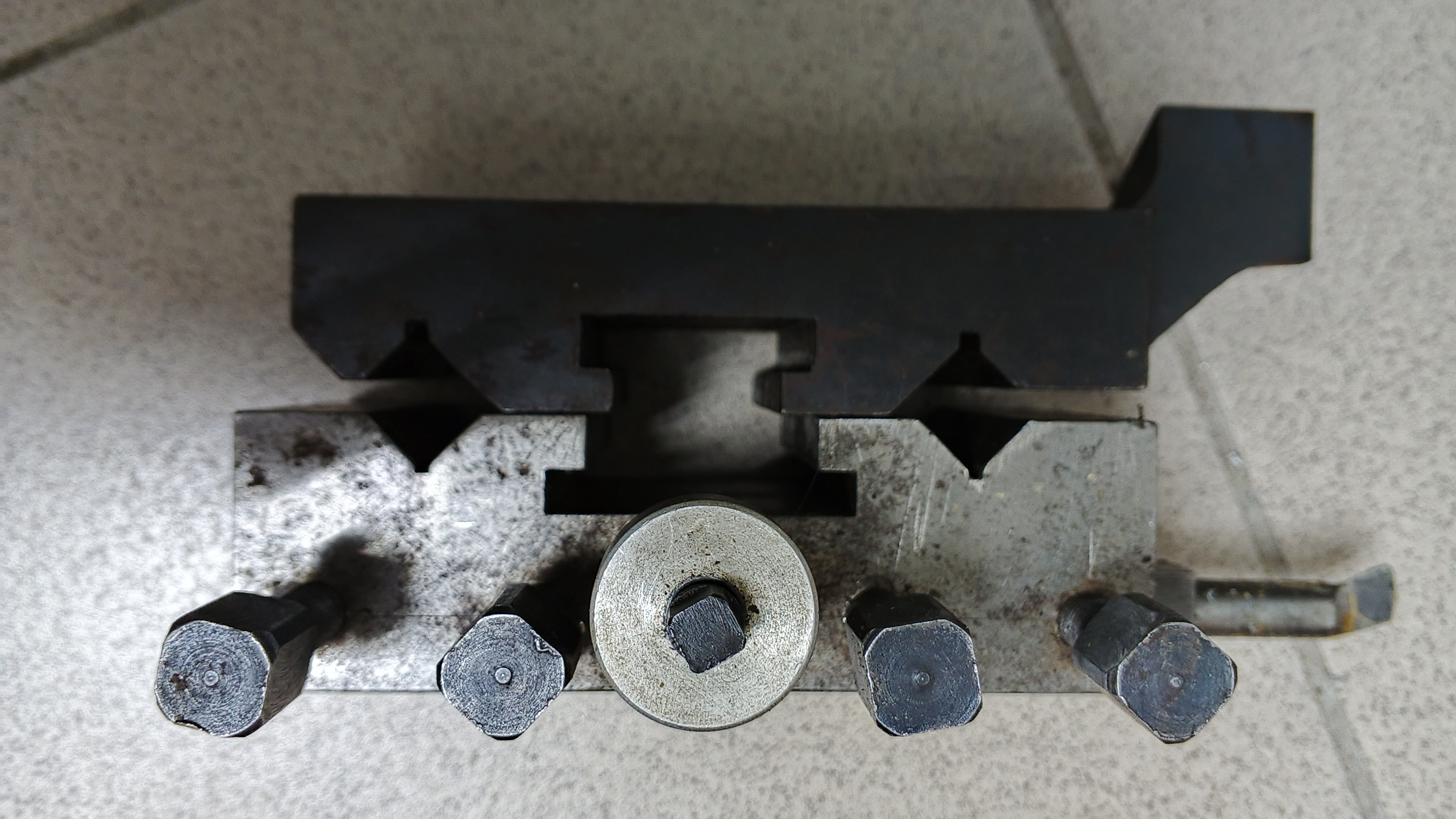

По логотипу на основе резцедержек точно мои))) сделайте пожалуйста подробные фото резцедержки и марку станка (Энтерпрайз наверное по малой продольной)

К Индусу они без танцев с бубном не встают, приходится фрезеровать место притяга. А так да сталь напильник не берет, может и разметочная. Сравнение с Интерпрайсовской и общее количество набора. Есть предположение что они от агрегатного станка.

Это от индийской резцедержки Parat, я приобрёл 355й Энтерпрайз с кассетами и резцедержатеоеи такого типа. NL-22 так же комплектовался такими резцедержателями

видимо для настройки перпендикуляра и параллельности ... после того как его покрутили на угол

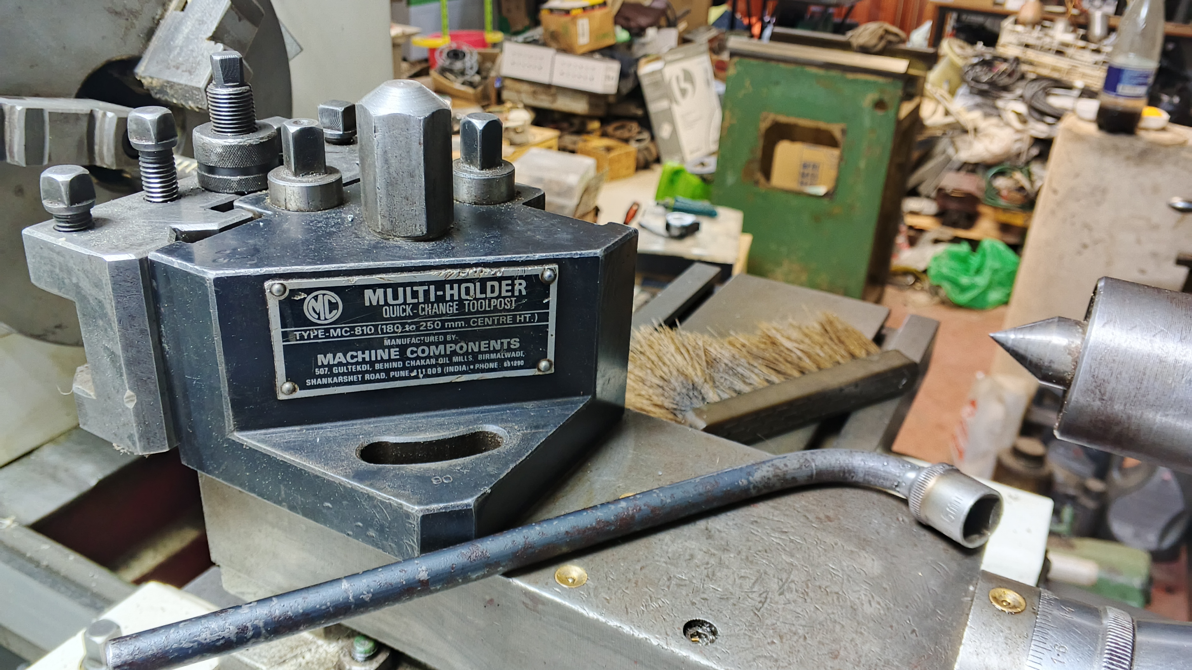

У меня ENP-400 ключ к резцедержки из головки от набора самодельный
Приложены файлы: IMG_20251028_231600_769.jpg (3mb)

Да, вижу что к индусу не встанут. Меньше проточки и притяг на разной плоскости. А вот Ваша резцедержка четко как моя)) у меня HMT nh26. Спасибо большое за фото и хлопоты🤝 если будут резцедержки к ним на продажу- напишите, приобрету;)
