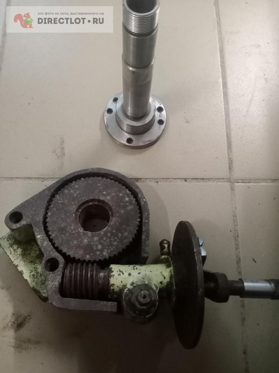

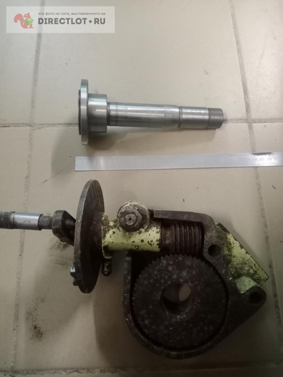

Здравствуйте! Просьба опознать от чего шпиндель и делительное приспособление.

И какая цена на это может быть.

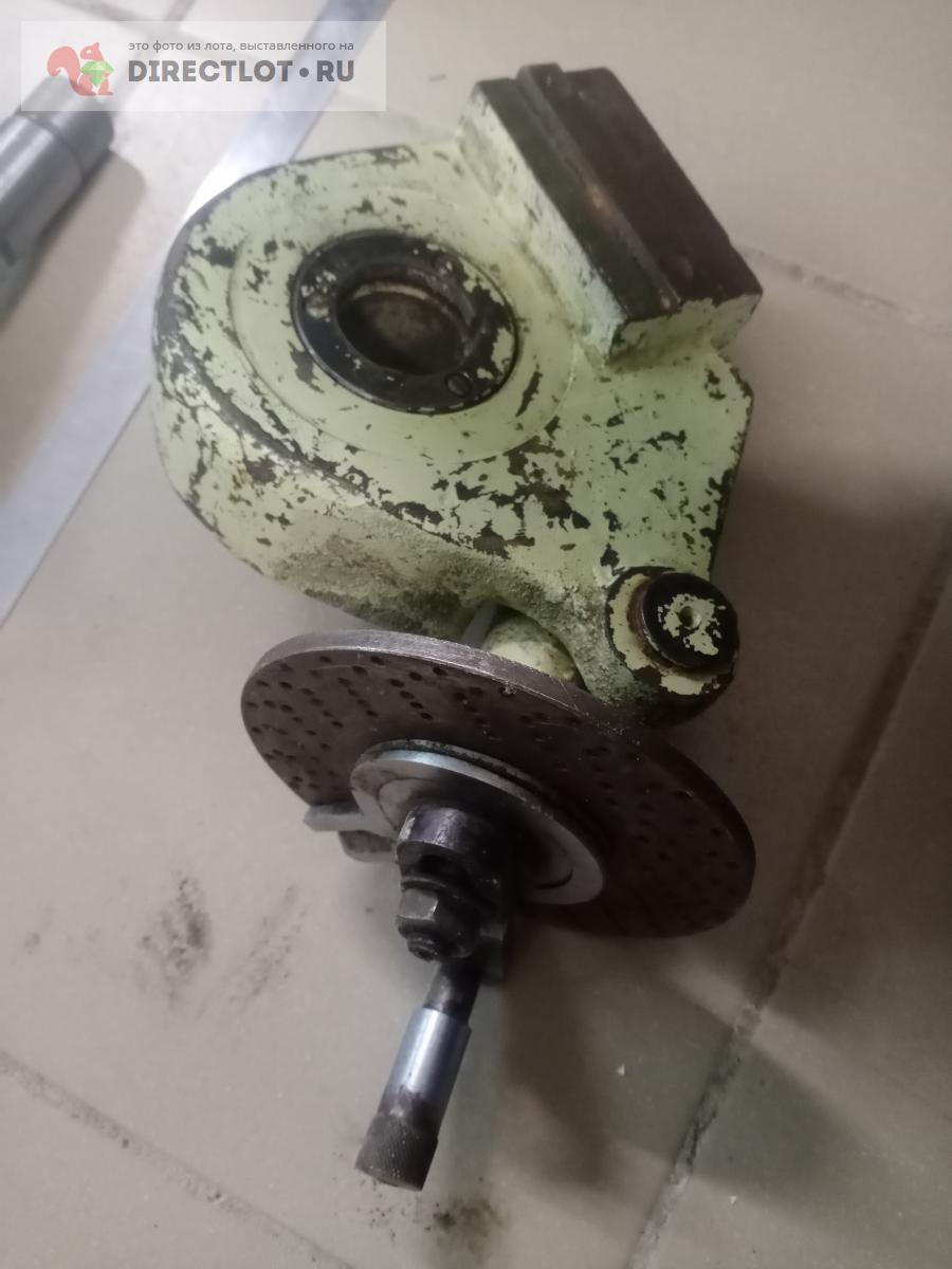

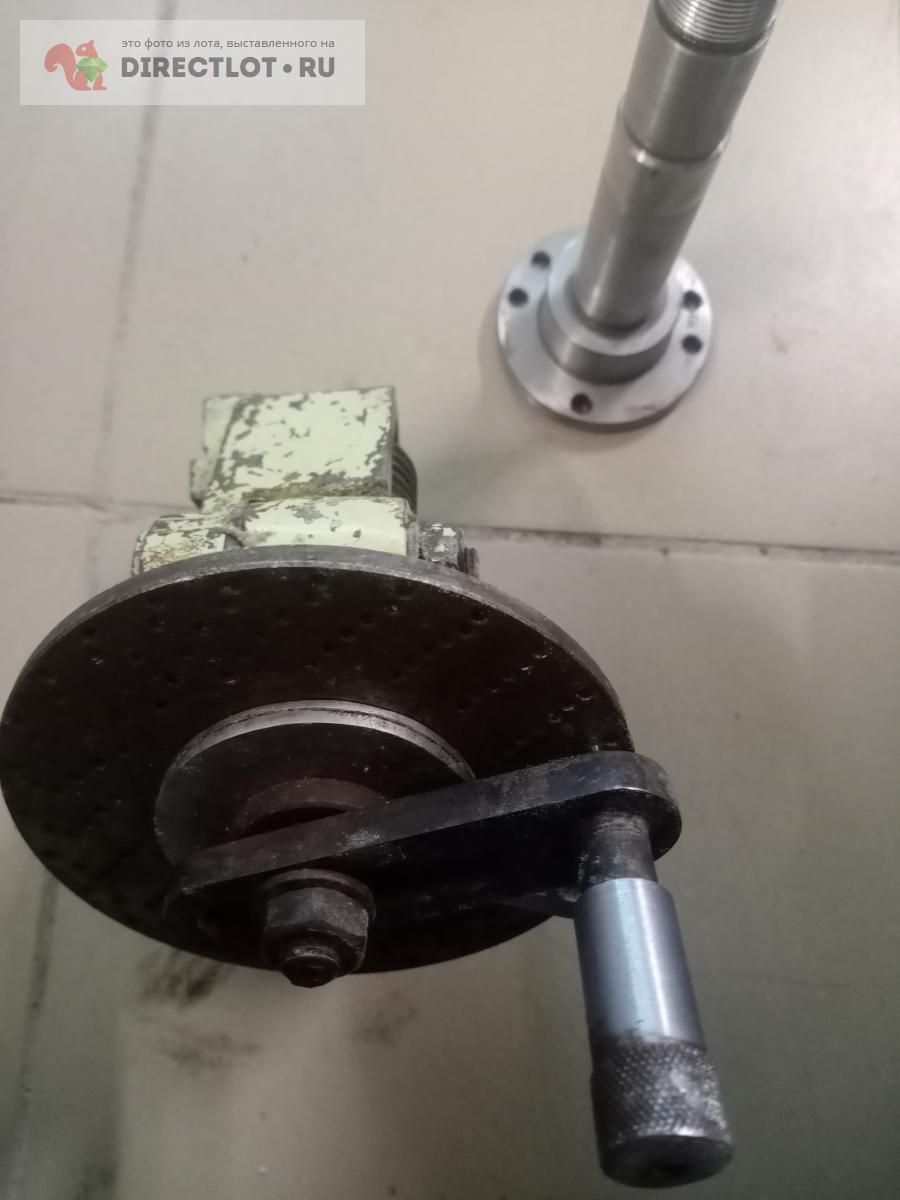

Делительное приспособление на шпиндель токарного станка, типа Шаублин.
Ставится сзади Передней Бабки.
По фото, как могу судить, от Советского (С1 ?)....
Сергей Ж.   297   2846
  добавлен
Делительные приспособление от часового токарного типа шаублин, или С-1.
В продаже бывают редко, стоят дорого. Но все зависит от состояния. Советую хорошо отмочить и почистить червячную пару. Для понимания - шаублиновская делилка в хорошем состоянии - от 100 тыс. И выше.

Спасибо большое!

Делительные приспособление от часового токарного С-1 (не шаублин это точно). И цена конечно не такая. Не более 30000 рублей в хорошем состоянии.

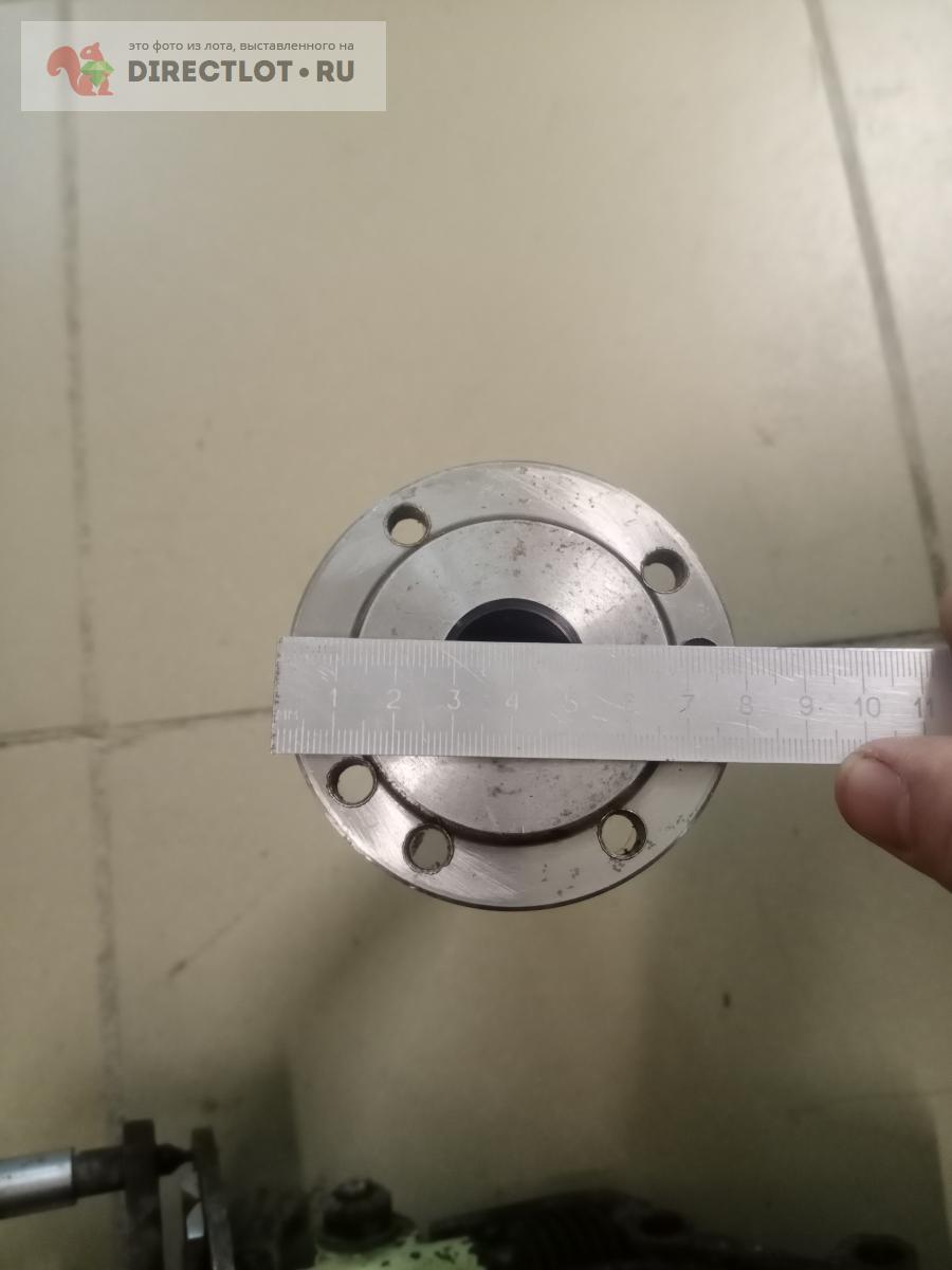

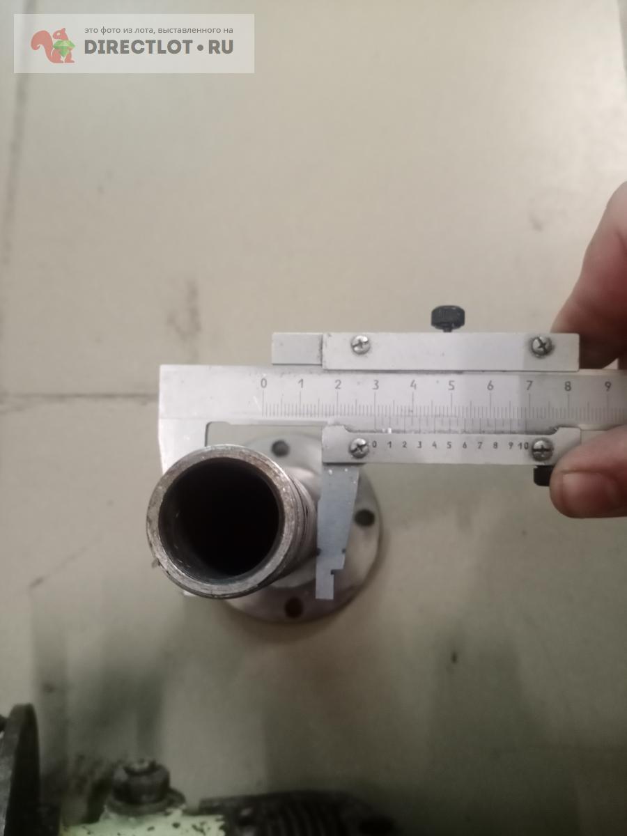

Шпиндель похоже от китайского настольника типа TL-714 или его клонов, с посадкой под 100-й патрон. Хитрые отверстия предназначены для 3-х и 4-х кулачковых патронов соответственно. КМ3 внутри.

Шпиндель там по 80-й патрон вообще. Явно китаец.
