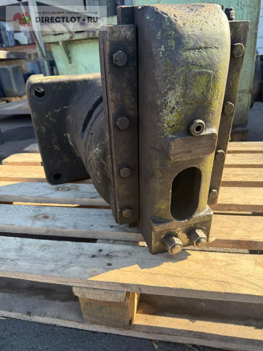

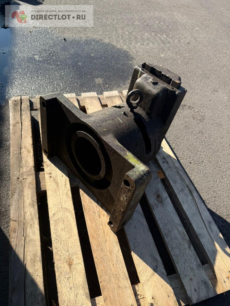

Здравствуйте, помогите опознать что это и от какого станка? Заранее благодарю!!
GopniG   247   310
  добавлен

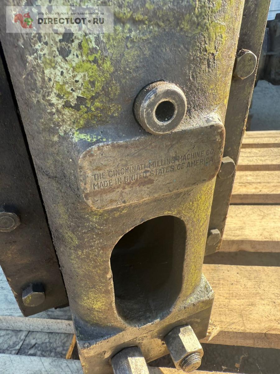

Долбежная головка от американского фрезерного станка фирмы "Cincinnati Milling Machine Company " из одноименного города Цинциннати, штат Огайо.
От какого именного из их фрезеров затрудняюсь сказать, возможно универсальная накладная на целый модельный ряд. Судя по исполнению - старая. Думаю времен ленд-лиза.
По фото не очень понятно комплектная или нет. Будто нету привода кривошипа - посмотрите сами на месте. Сзади должен быть вал, вращая за который начинает двигаться вверх-вниз ползун.
GopniG   247   310
  добавлен

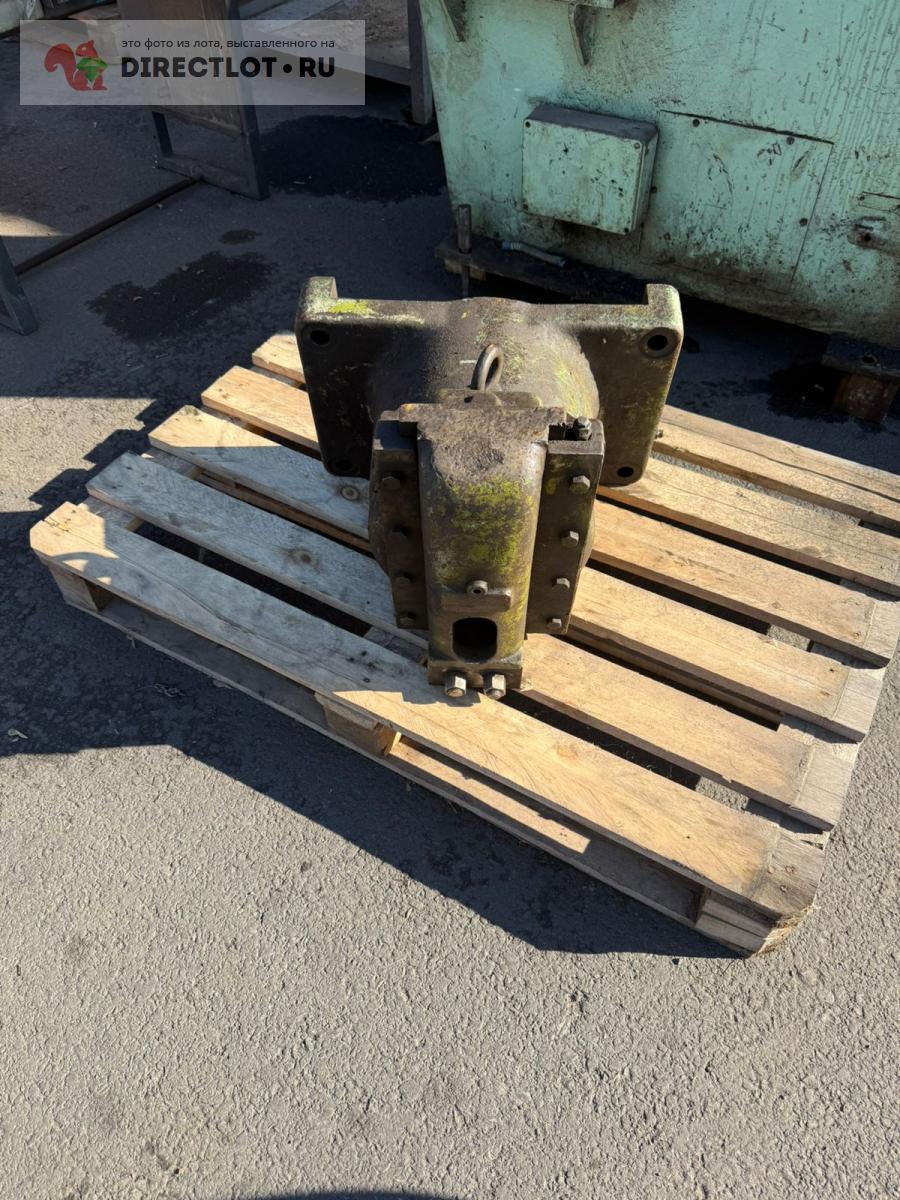

Вряд ли найдется владелец такого станка. Под переделку на какой-нибудь горизонтал думаю возьмут, если не просить миллионы. Судя по фото она не маленькая. Укажите в лоте основные размеры и ход долбяка.
Salnik1970   477   2530
  добавлен
Если не дорого, возьмут даже не по прямому соответствии к станку. По мне так видеться проект переделки под маленький горизонтально строгальный.
ghugun   6644   2951
  добавлен
Под маленький горизонтально строгальный? - с башкой размером с поддон?
Иван63rus   2551   6006
  добавлен
"С башкой размером с поддон?"
Но уж не с поддон! Треть поддона, а может и меньше.
