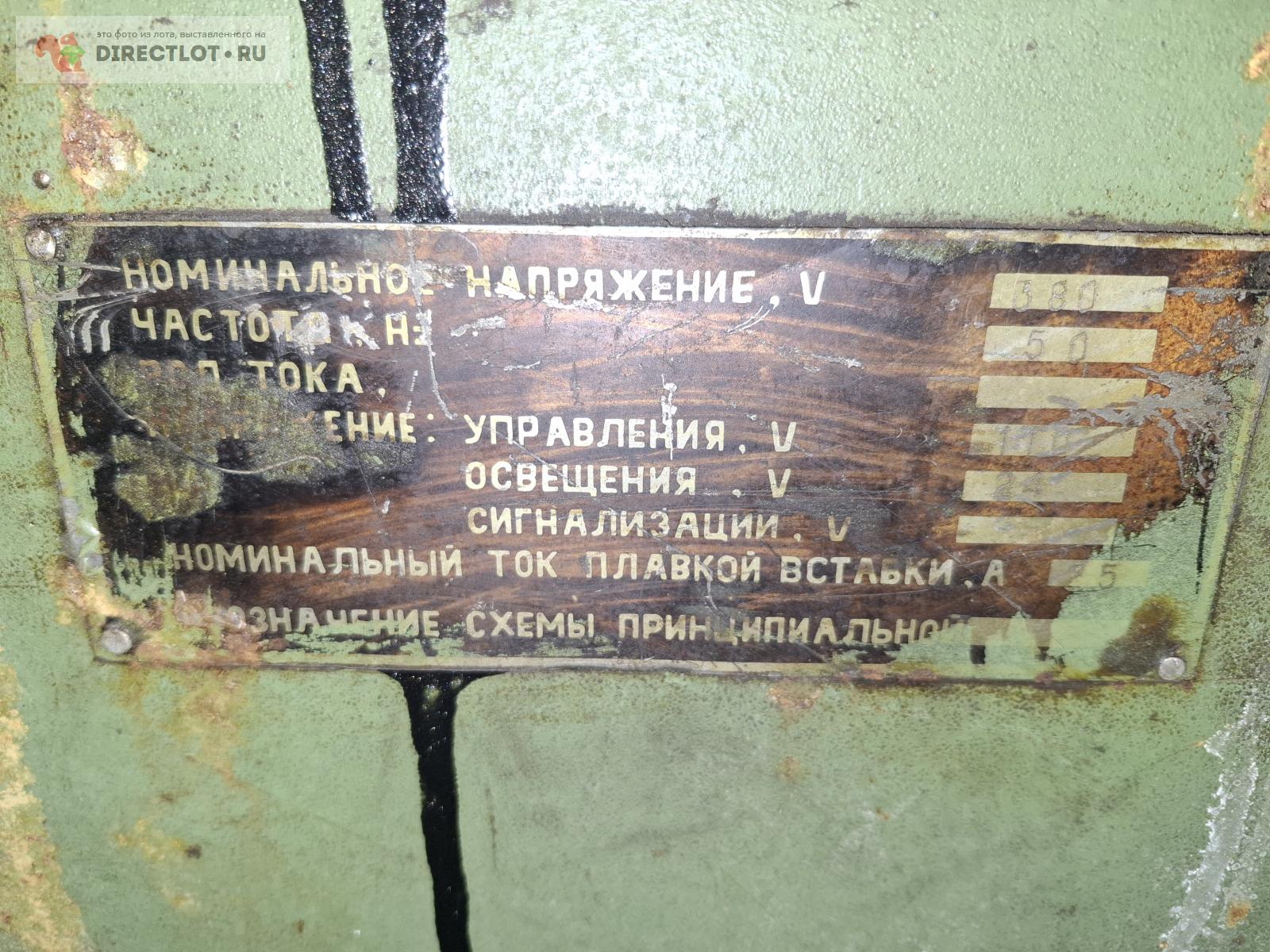

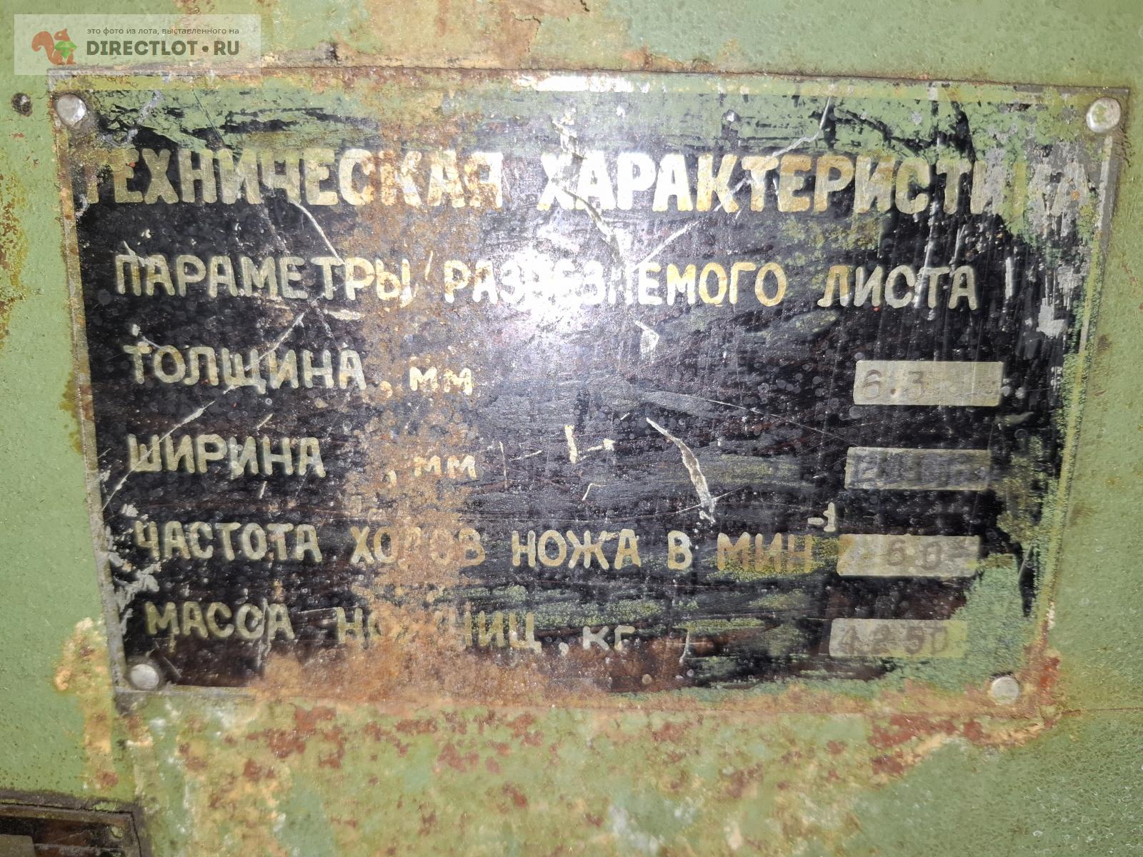

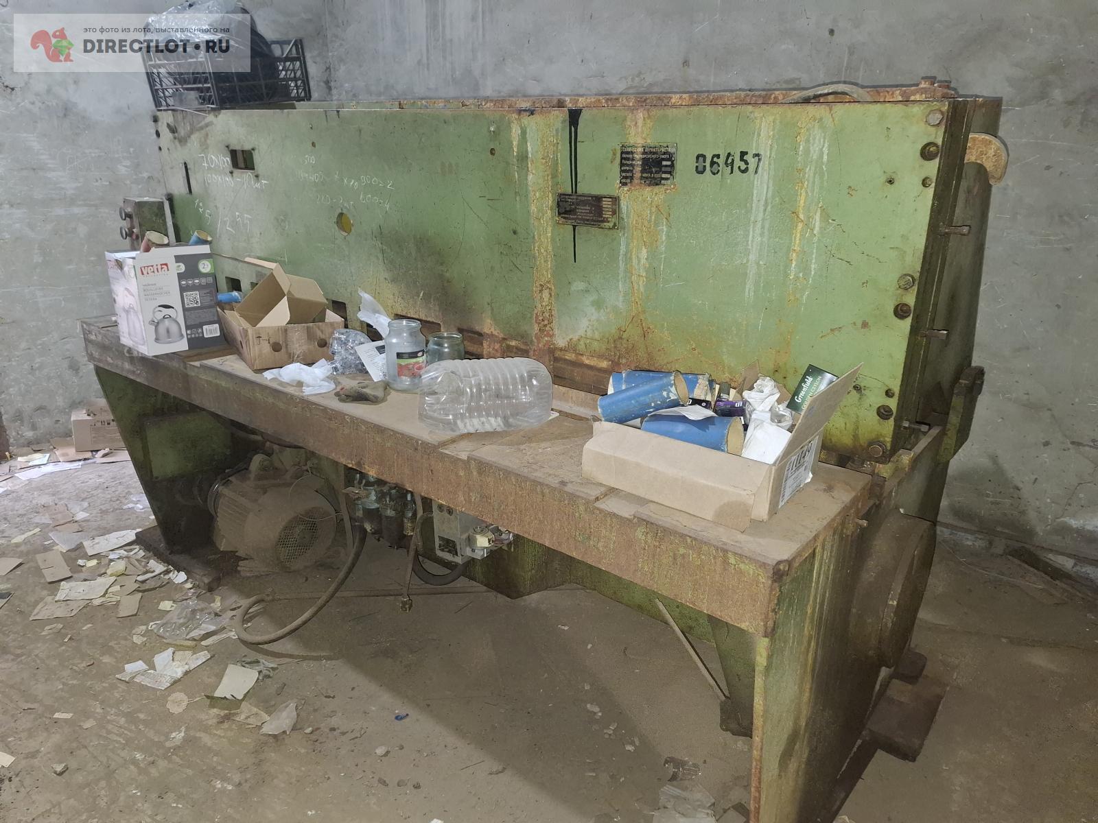

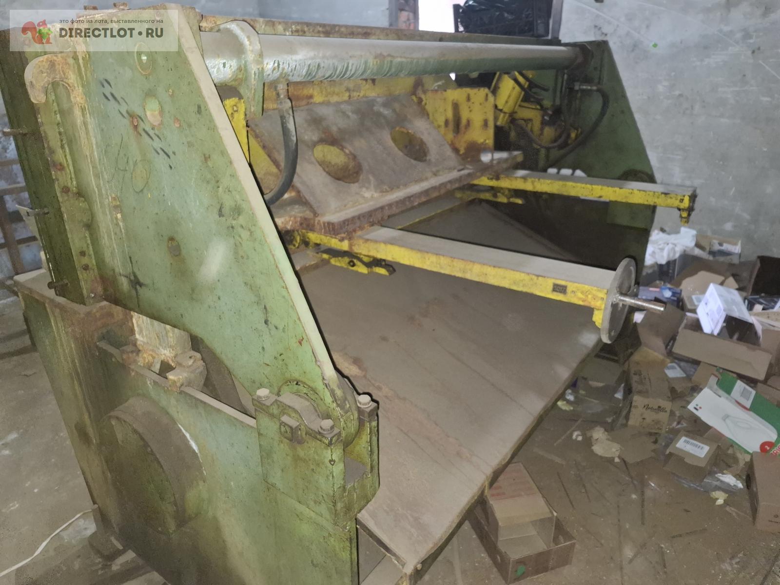

Подскажите пожалуйста, модель гильотины. Почему то не нашел заводской бирки с моделью... Есть ли спрос на такие вещи сейчас... или проще не выкладывать в продажу...
Станочникъ   62   290
  добавлен
старичек. ножницы гильотинные с передней падающей частью модель может быть нк . или для примера Ножницы гильотинные нк3418 только длина реза какая у вас? цена зависит от состояния но не более 100тр
Иван 525   675   3192
  добавлен

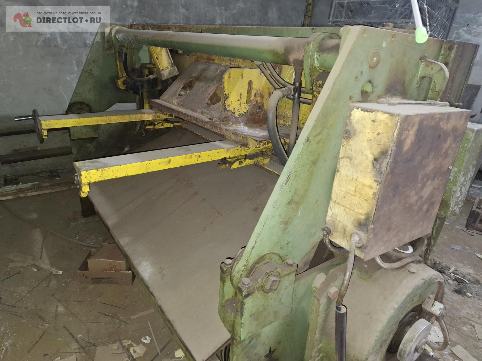

Подмоторная плита с натяжителем гильотины НК 3418 ещё называют ,,лягушка,,. По конструкции сама регулирует зазор м.у. ножами в зависимости от толщины металла. Пннвмомеханическая
Иван 525   675   3192
  добавлен
*Подмоторная плита с натяжителем* исключить.

Толщину рубит написало 6, 3, а длину 2 метра.
Иван 525   675   3192
  добавлен
Если настроить хорошо, машина отличная, но в современных реалиях спрос практически нулевой. Хотя все таки ищут редко именно гильотины для исключения воздействия температуры на зону резания.
