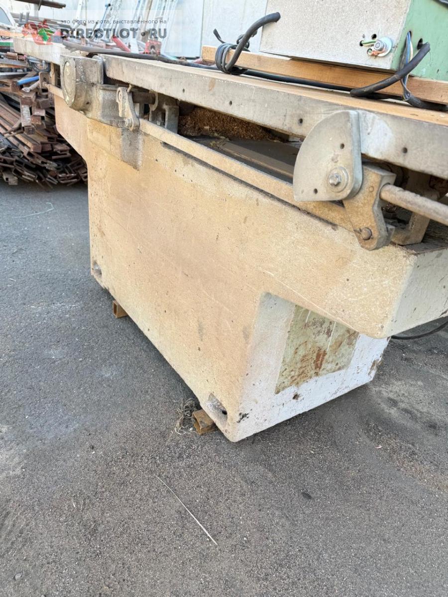

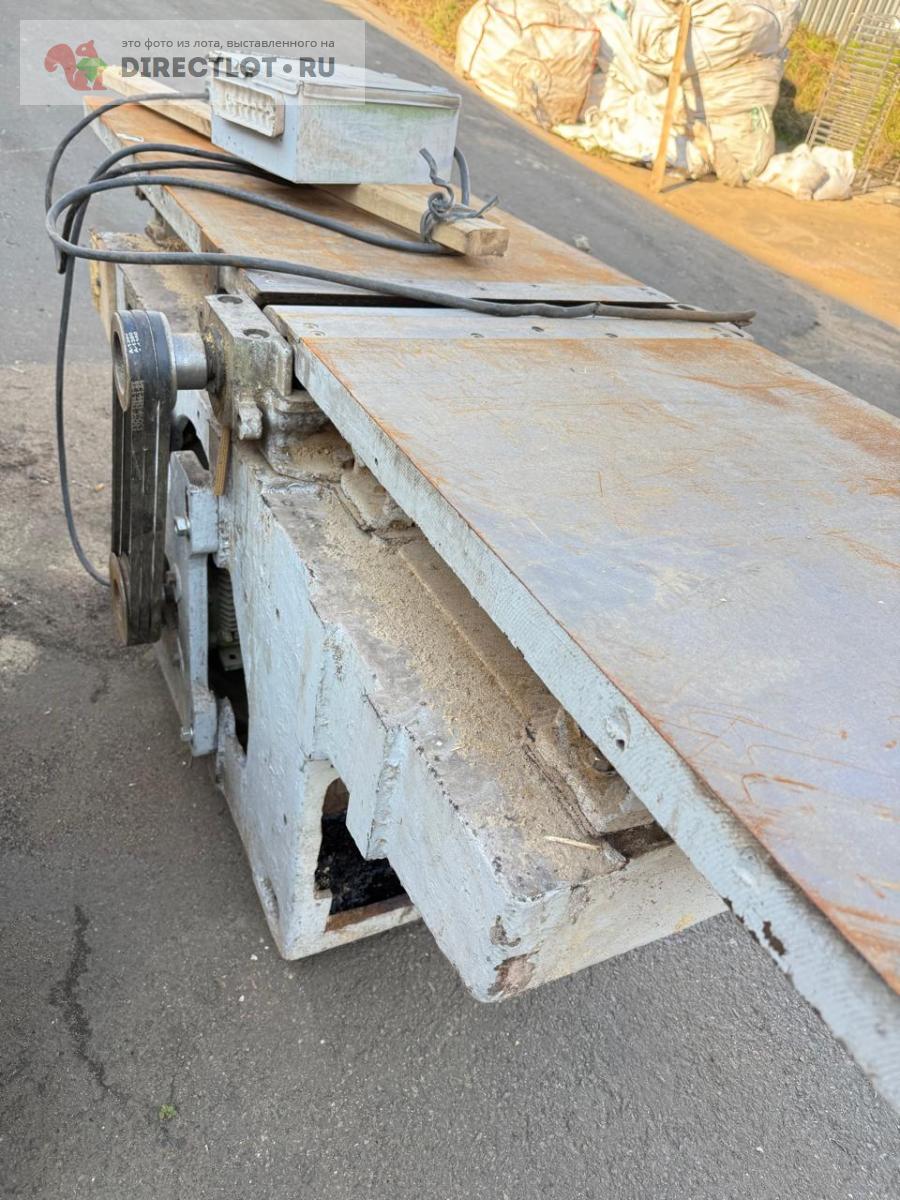

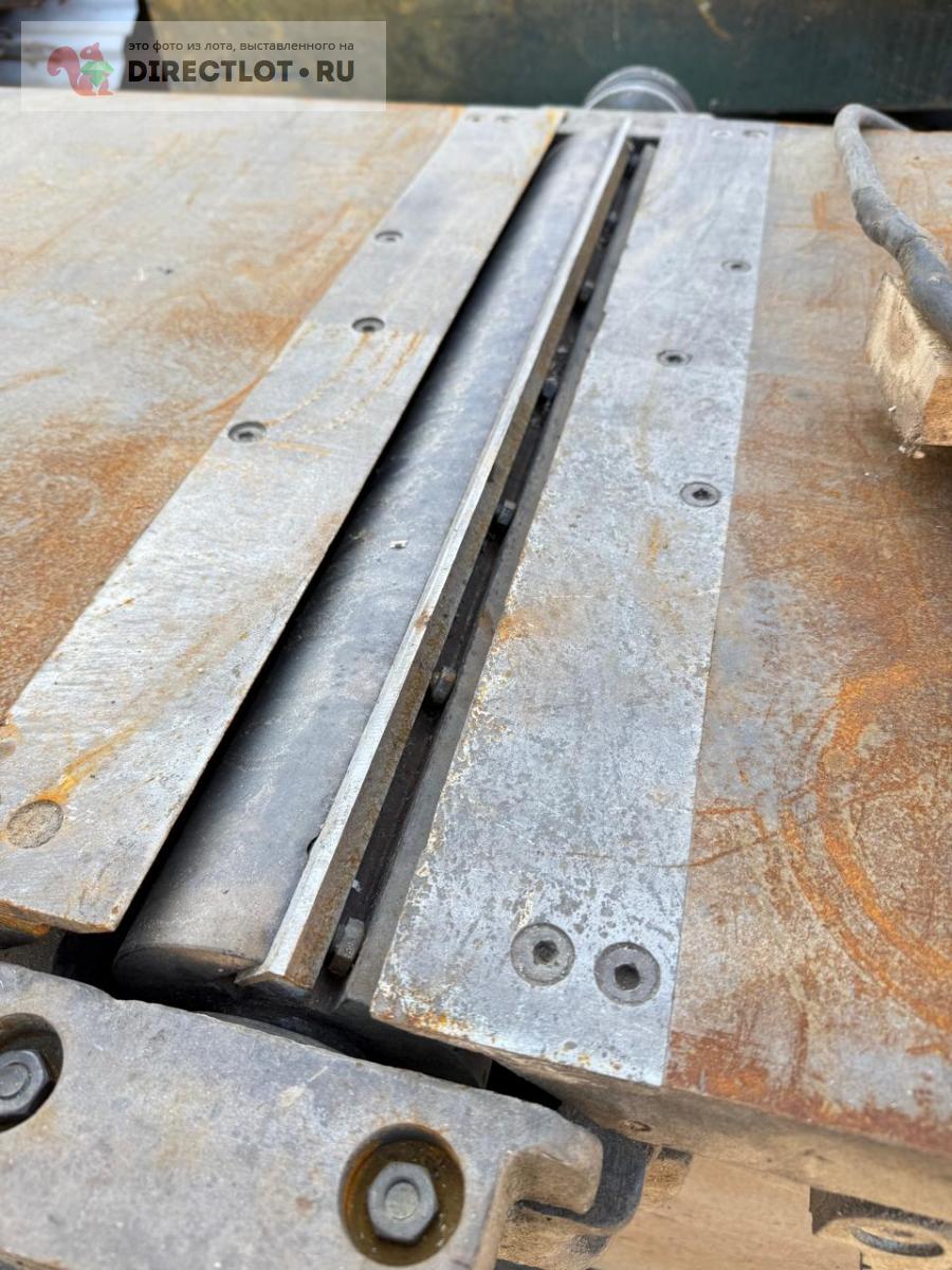

Что за фуганок? Общая длина стола примерно 2,6м. Вал на два ножа шириной около 600мм. Представляет ли ценность или эти гробы уже только в мартен?

Это не гробы, а прекрасный фуганок, но спрос на них невысок, слишком здоровый и тяжёлый.

Знакомый столяр говорит, что проблема всех советских фуганков одна - вытертые и кривые столы. А пошлифовать проблема + дорого. И да, веса в нем наверное больше 600кг.

Это наверно фс-6. И вес там по паспорту 900кг. На перепродажу нет смысла из за веса , а так их часто спрашивают , у меня фс-4 завис в продаже за 35 . никто не берет. Говорят дорого.
nortamas   210   1790
  добавлен
хороший станчек но не для столичных регионов
их берут под само доставку под короткое плече

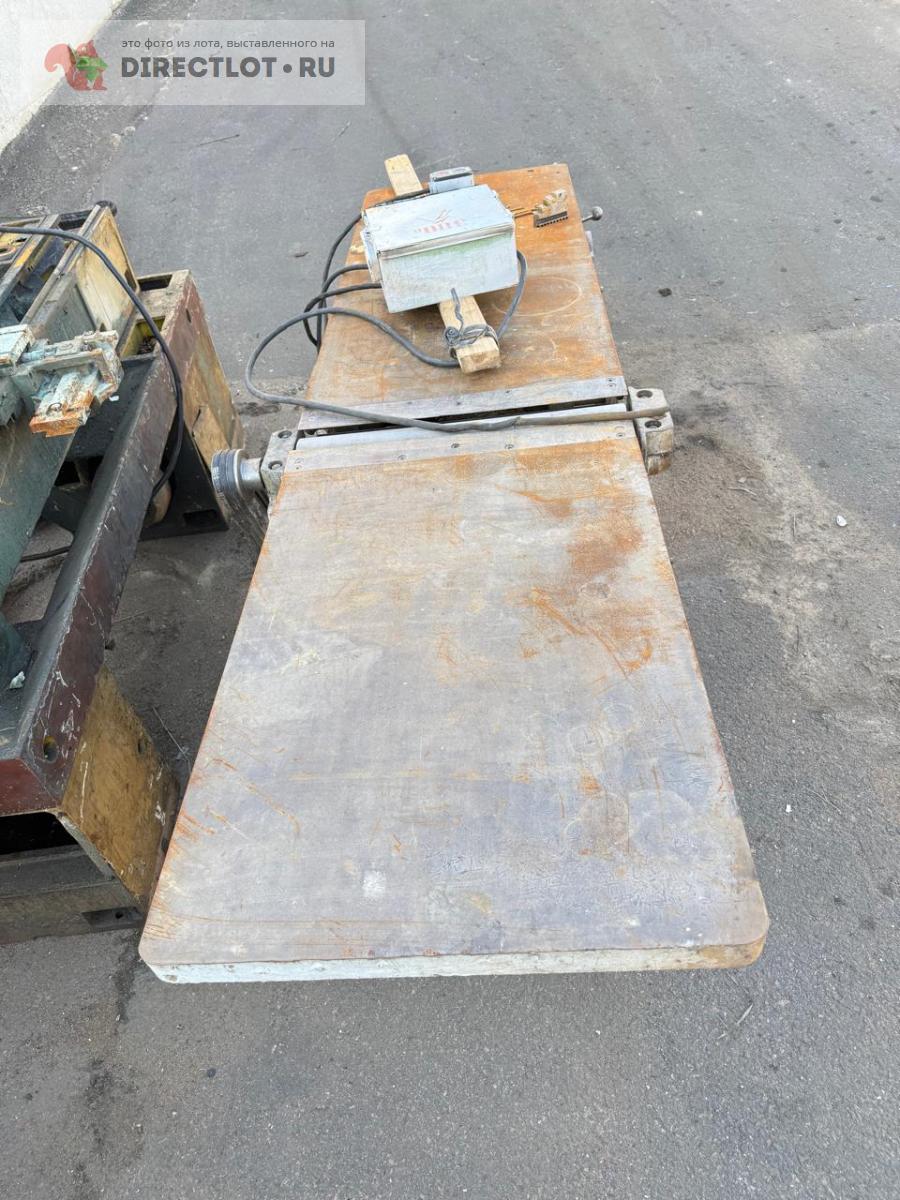

купил себе удаленно чисто столы от этого фуганка
бошьшой стол оставил как операционный стол
малый стол использовал как сборочный , некуда ставить - гдето за 20 ушел,в ноль вышел
ровные облегченные плиты ,для разметочного стола или верстака
можно как основу чпу роутера -длина 1 и 1.5

За идею со столами спасибо. Если не удастся пристроить целиком, то сниму столы. Они тяжелые? Вдвоем реально кантовать?
