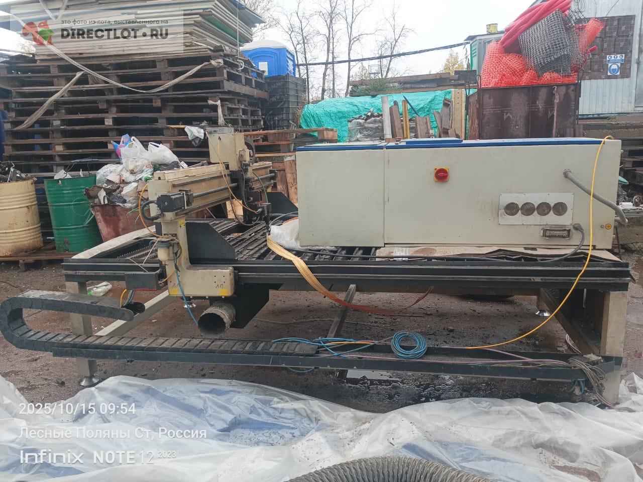

Помогите с описанием станка лазерной резки. Как определить модель станка? Попросили выставить знакомые. Со слов , в рабочем состоянии , брали давно так и не запускали . На что обратить внимание для грамотного описания ? Чтобы не выставлять кота в мешке? Продать нужно быстро , есть ориентиры по цене? Буду признателен любой информации.

вроде плазморез
NBV(SPB)   5701   3135
  добавлен
Нет источника. Ни лазера, ни плазмы, ни газа если это газорезка.
Выглядит так как будто отработал свое и его списали и сдали.
По 50р/кг есть шансы что относительно быстро купят.

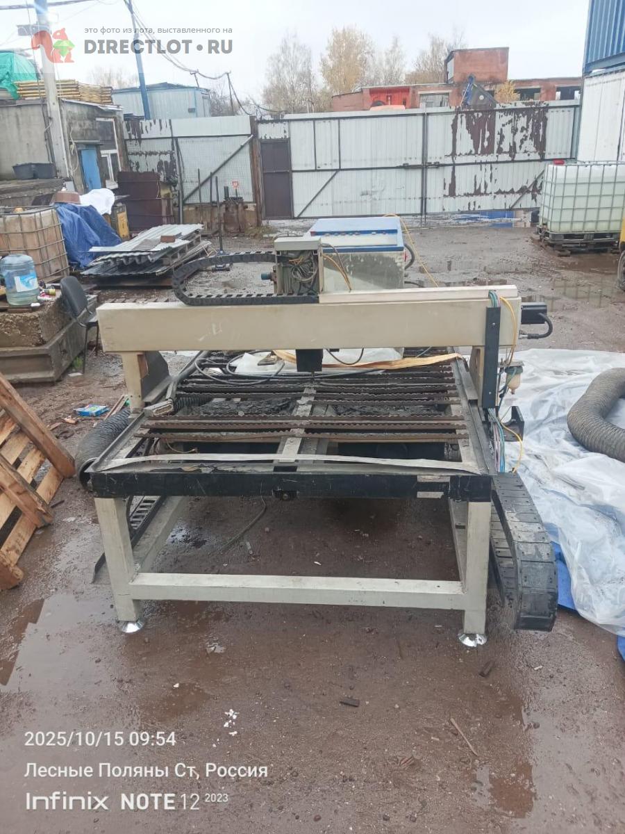

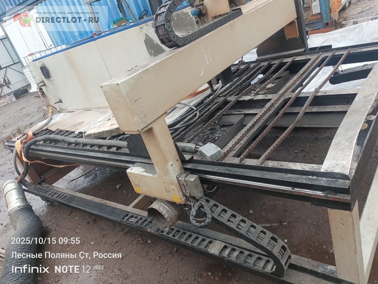

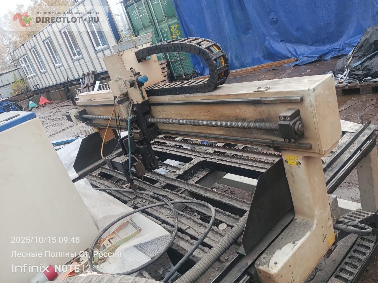

стол 3/1,5 ...........ушатана до безумия.... + это уже древний китай (ПС после 5-7 лет там уже древнее)
стол есть поперчька швп продольный ход не видно ......
по модели ... вам это нечего не даст так как это конструктор ...
поставить на нее лазер будет лазер поставить стол из фанеры фрезер будет раскроечник или плазма
50-100К.....

по сути это "останки" станка , наличие режущего органа и его питания не наблюдается о каком "рабочем" состоянии может быть разговор? 50р/кг имхо хорошая цена если надо быстро избавится.

Хорошая заготовка для рукастых, освежить механику и подкинуть источник нужный!
Пару сотен пробуйте.

На пульте там есть кнопки "лазер" и "кислород". То что они сказали "рабочий " уже понял что погорячились . Поеду туда , проверю всё и видео сделаю , потом выставлю . Про пару сотен примерно и был разговор. Вес не ясен .

он весит 500-600кг тонны нету наверно

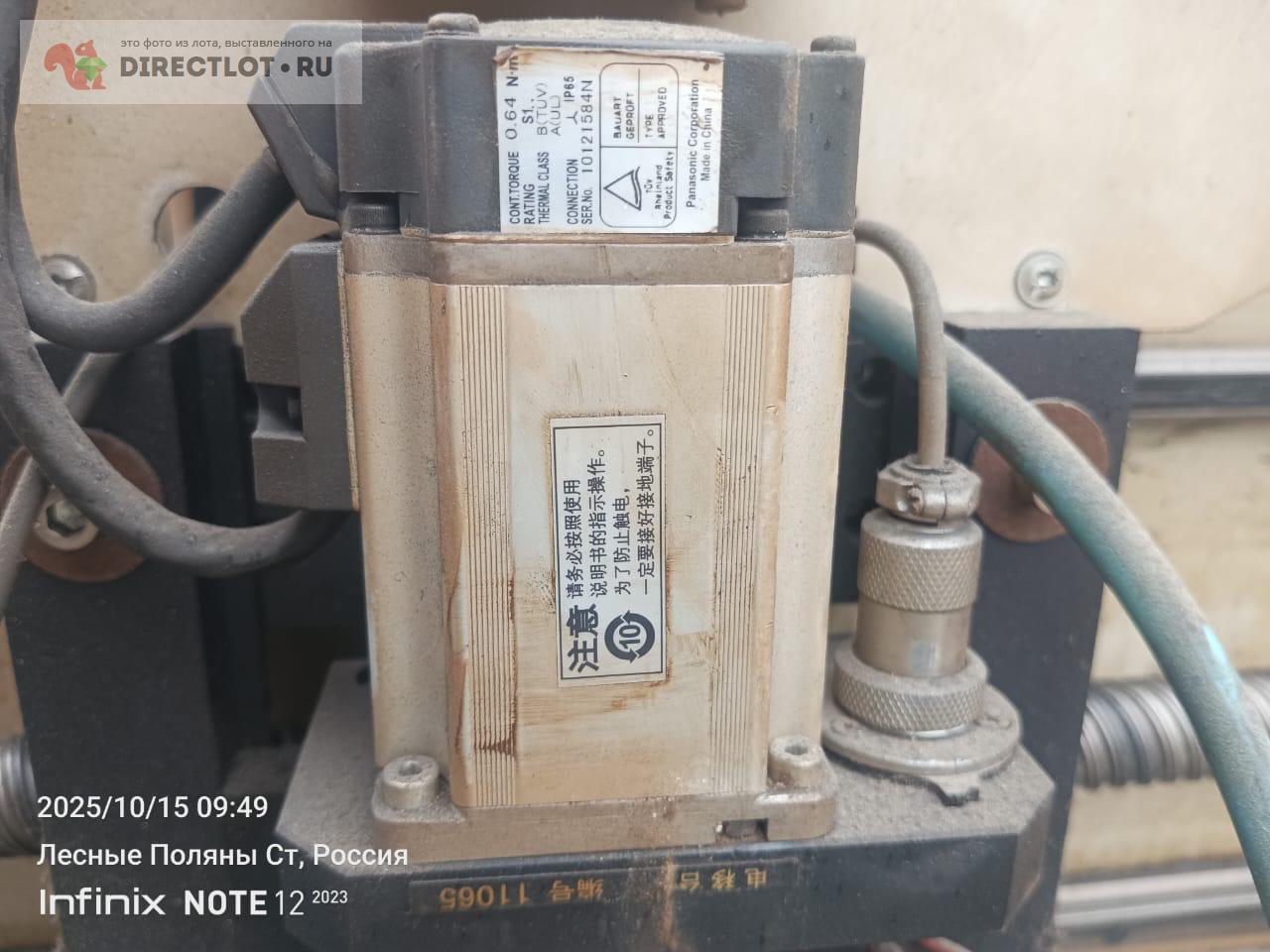

привода вроде есть сервы два видны .... че по третьму невидно
стойки не видно

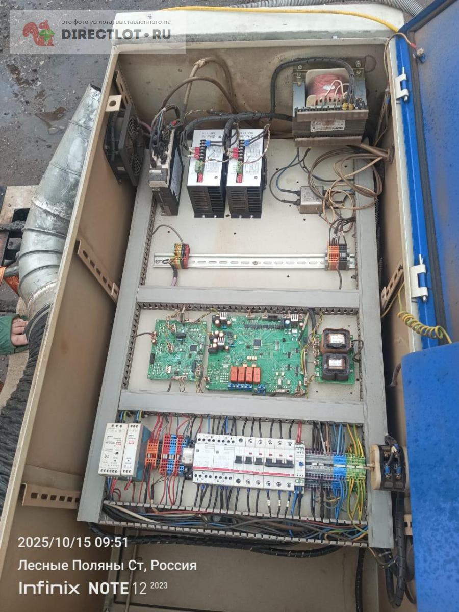

Стойки нет,там электрошкаф , открывается дверца и там монитор и клава с мышкой от компа .
specprb   389   2345
  добавлен
шильды на платах сфотографируйте. по ним можно теоретически вычислить, какая чпу на станке стояла
