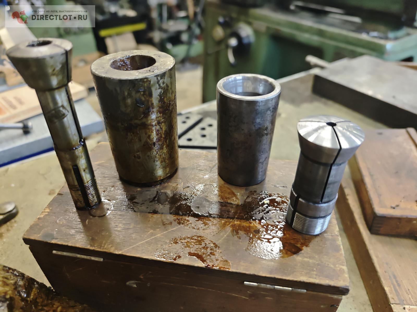

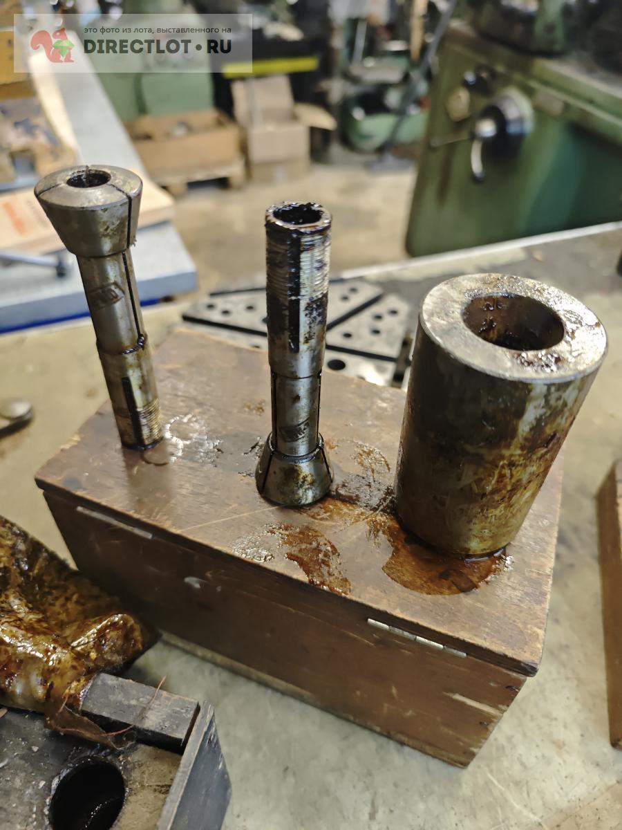

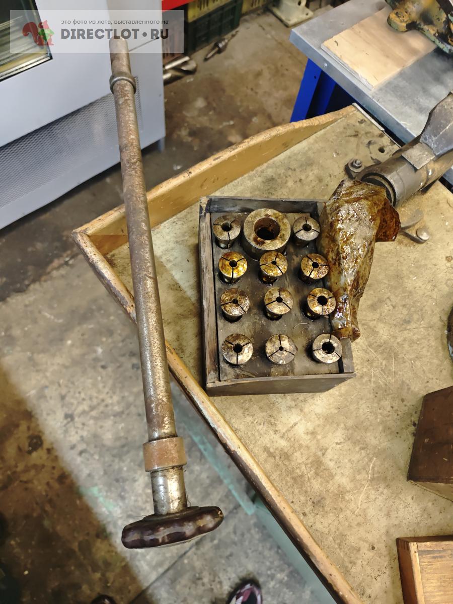

Здравствуйте господа, прошу помощи в опознании к какому станку принадлежит комплект цанг с переходной втулкой и штревелем. Сначала я подумал что это к токарному tos sv18ra, но они сильно разные (на последнем фото поставил для сравнения втулка и цангу от тоса св18ра). Может кто то поможет?

Больше смахивает на комплект для Удг
Прецизионный Человек   69   2004
  добавлен
Удг сомневаюсь ибо штревель ближе к метру длинны, таких удг не видел больших

Длинные цанги с телом 22мм это цанги из комплекта заточного станка, шли в черном фанерном ящике с четным шагом зажимаемых диаметров, резьба М22х1.5, и стаканом с КМ4 или КМ5 в зависимости от станка. Советские.
Малые цанги от станков TOS, Ф32мм, М32х1.5. Втулка под них имеет метрический конусом М50 под шпиндель TOS SV18, 18RA , подобные я продавал ранее и расходились в течение пары недель.

Бр.р.р как всегда не дочитал до конца... Короче первая половина сообщения. Что касается шомпола, не знаю родной ли. Но длинные цанги шли именно с четным шагом как под хвостовики осевого инструмента.
