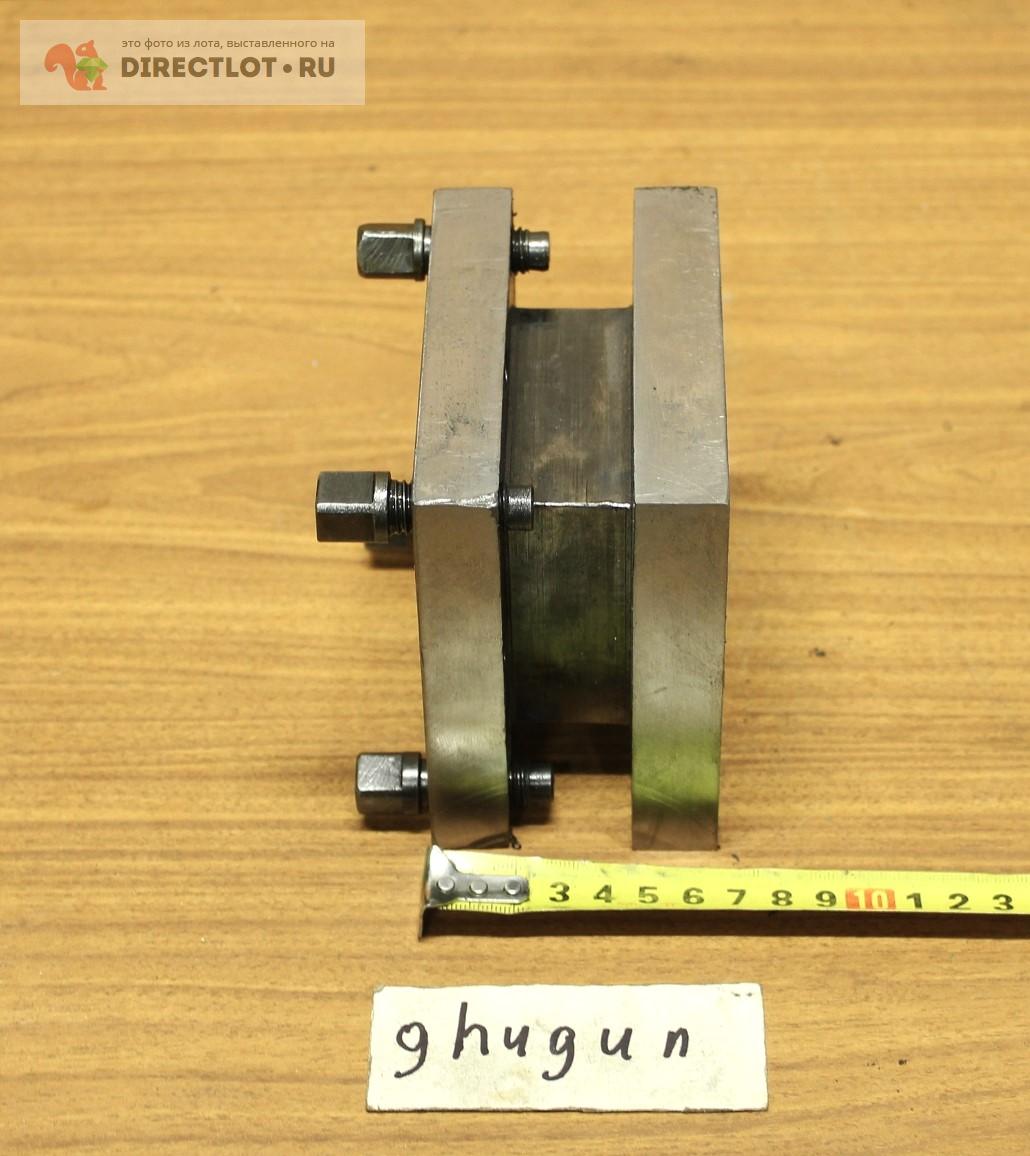

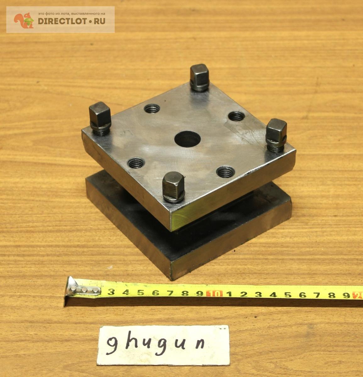

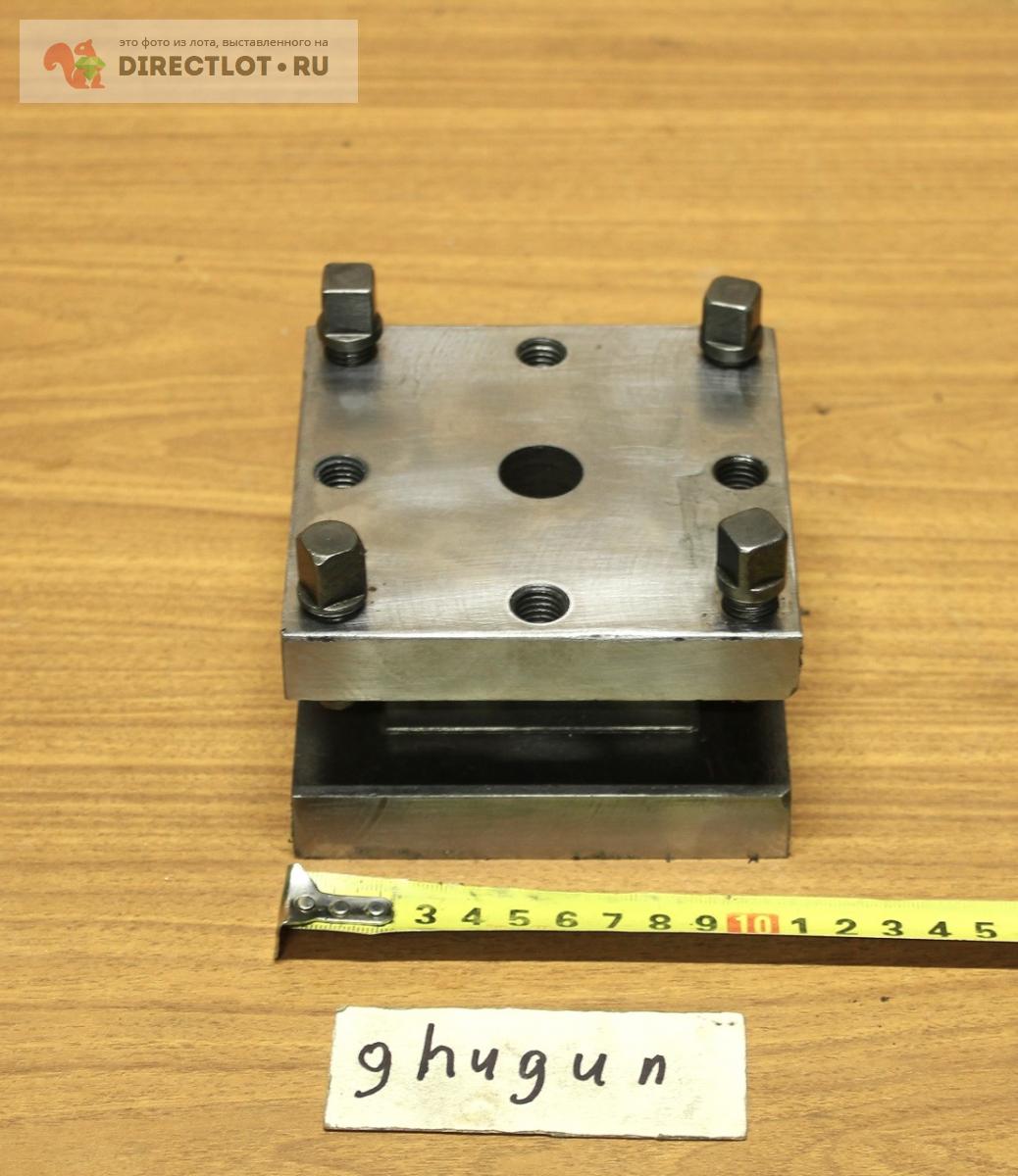

Приветствую Всех!!! Подскажите я правильно понимаю что эта резцедержка от токарного ТВ320? или не от другого станка? Размеры 110х110х65 Нижняя полка 20мм. Пах под резец 28мм.
Заранее благодарен за помощь в опознании.

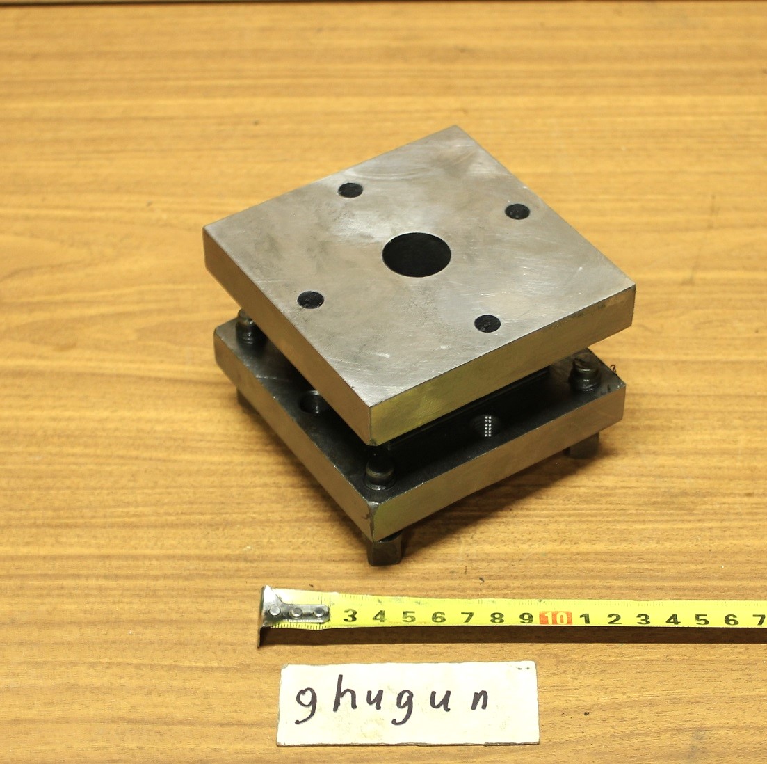

в принципе похож..вот еще бы снизу на него взглянуть..

Вот фото снизу
Приложены файлы: IMG_8184.JPG (245kb)
GopniG   238   309
  добавлен
Если при этом сверху отверстие 18мм, а снизу расточка 24 (примерно) - точно от ТВ320
сергей579   152   207
  добавлен
снизу тоже похож..померил свой,как и пишут выше отверстие сверху 18(у меня чуть раздолбаное,что то около 19) ,снизу 24 мм , 4 отверстия под фиксатор-10 мм.
ghugun   6628   2946
  добавлен
Спасибо друзья!!! Сверху отверстие 18.3 мм.Снизу 24мм.отверстия под фиксатор 9мм.
