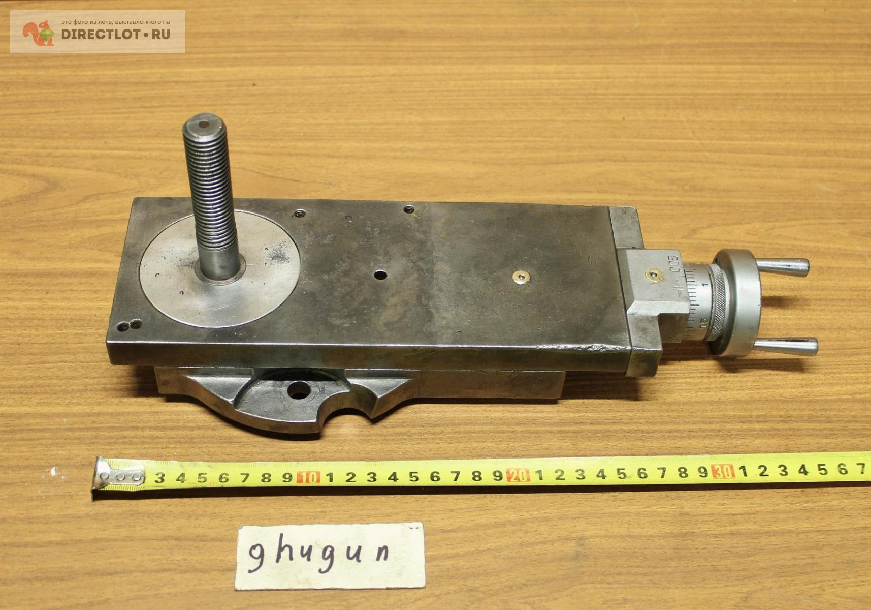

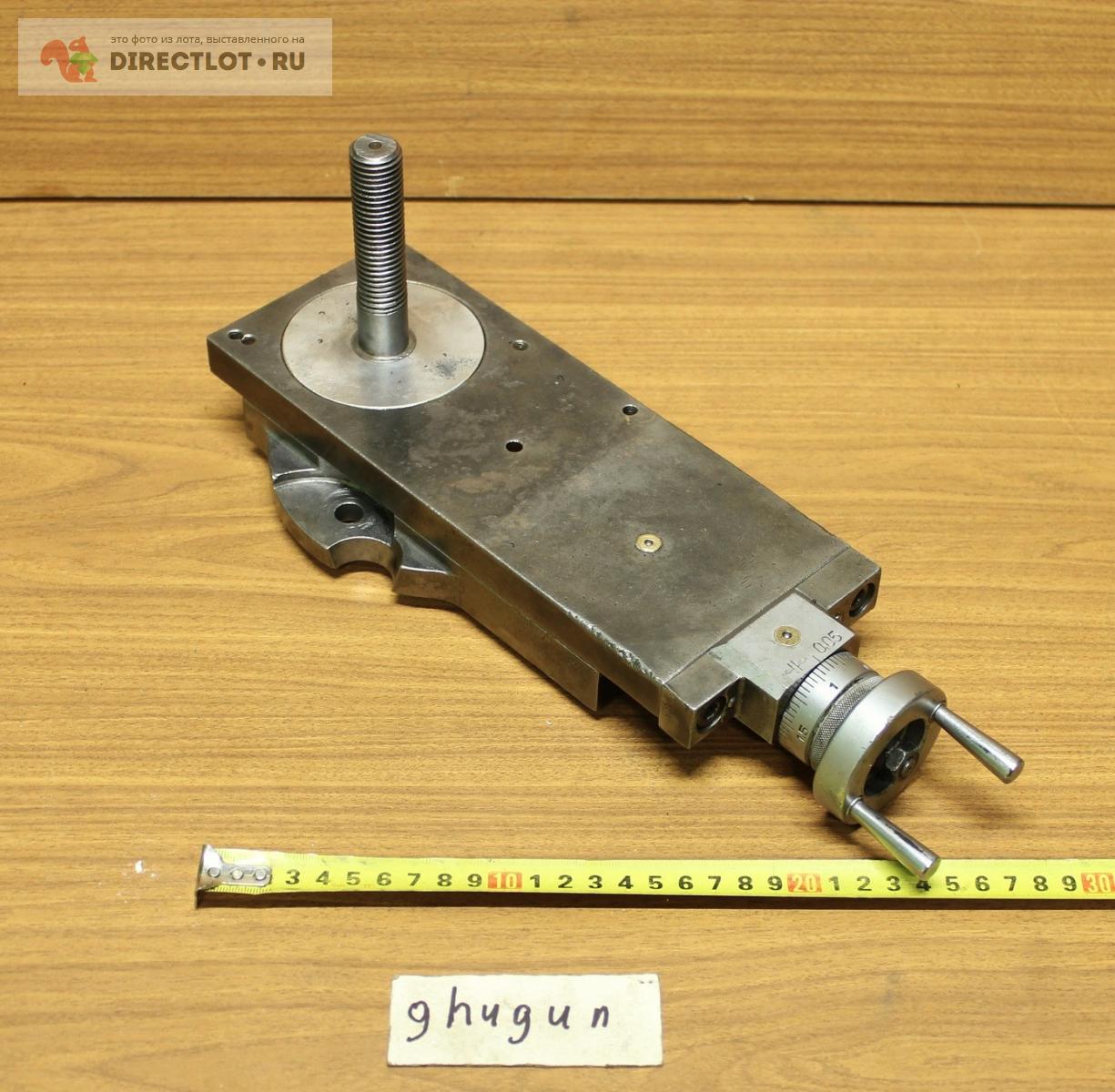

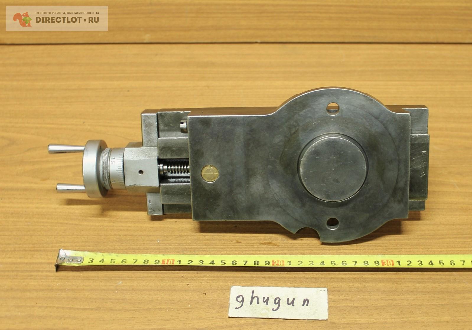

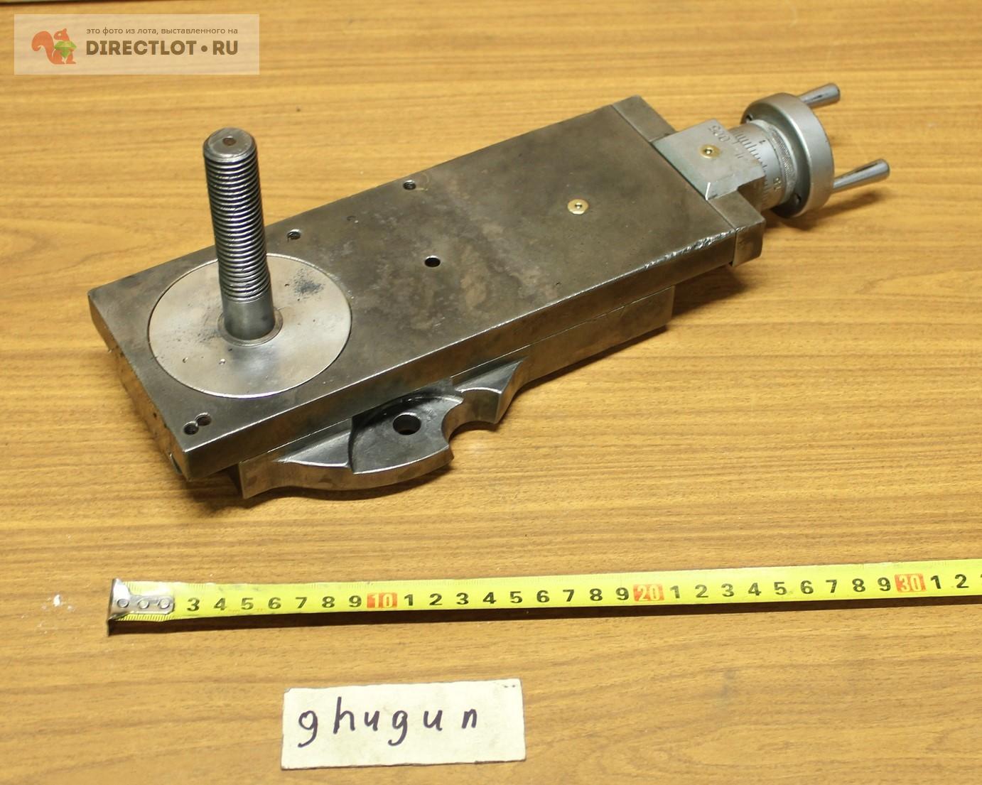

Приветствую Господа!!! Подскажите от какого токарного станка эта малая продольная?
Заранее благодарен за помощь в опознании.

Иж 611
EvgenyHcore   1264   2732
  добавлен
1и611

Спасибо!
NBV(SPB)   5669   3130
  добавлен
Не родная шпилька и шайба резцедержателя.
Непонятно зачем просверлены отверстия в подвижной части салазок
ghugun   6612   2946
  добавлен
Да - сердцевина заменена на гладкую - видать сделали под обычный резцедержатель - возможно родного не могли найти.
Олег-Крым   1466   2065
  добавлен
Скорее всего использовали , как суппорт с подачей на операцию сверления под конкретную деталь, оттуда и появились отверстия с резьбами для фиксации, можно загужонить работать будет
ghugun   6612   2946
  добавлен
Если бы использовали как суппорт с подачей - зачем тогда менять серцевину на гладкую - и винт убрали бы совсем чтобы не мешался для сверления.
