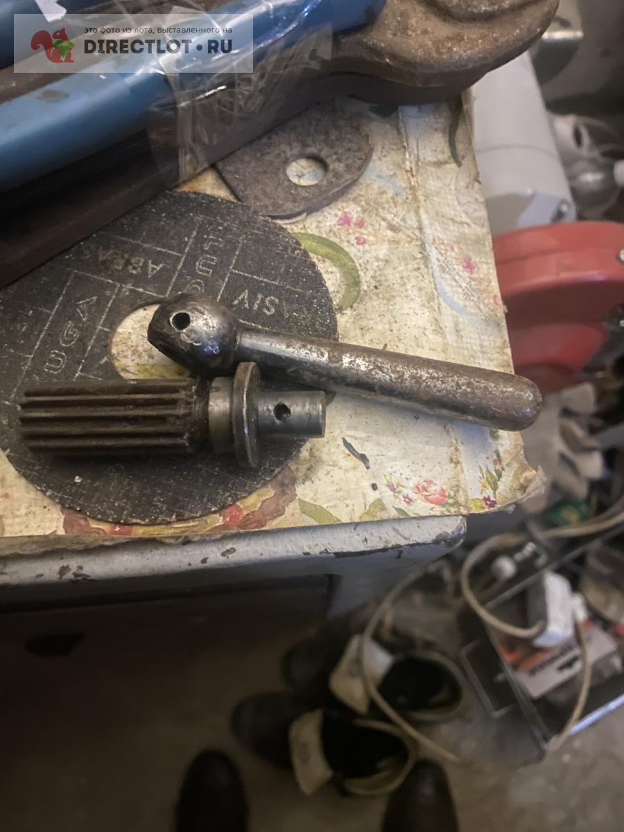

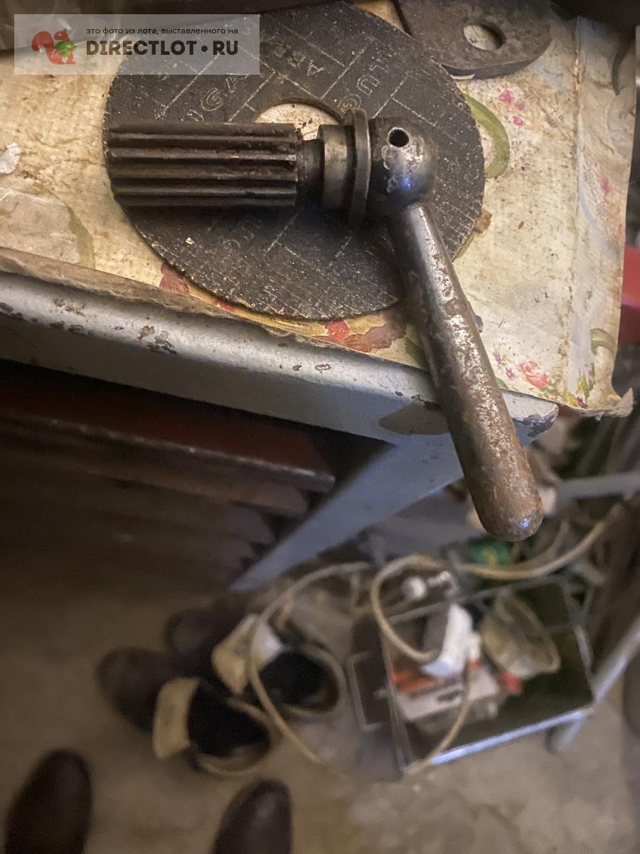

Здравствуйте подскажите от чего эта ручка ?.Спасибо

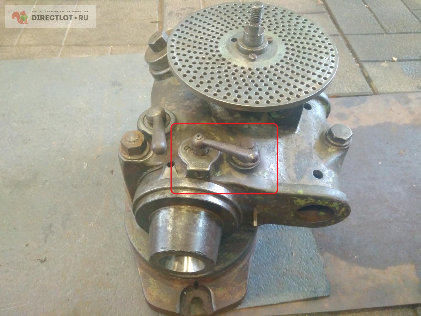

По фото диаметр не понятен. Подобная ручка с шестерней стоит в УДГ Дуплекс-58 и выдвигает стопорный штифт при прямом делении. Диаметр шестерни там в районе 12-14мм, точно не скажу, не мерил.

Хотя на фото, ориентируясь на 22-е отверстие болгарочного диска, все же шестерня бОльшего диаметра чем в УДГ.
