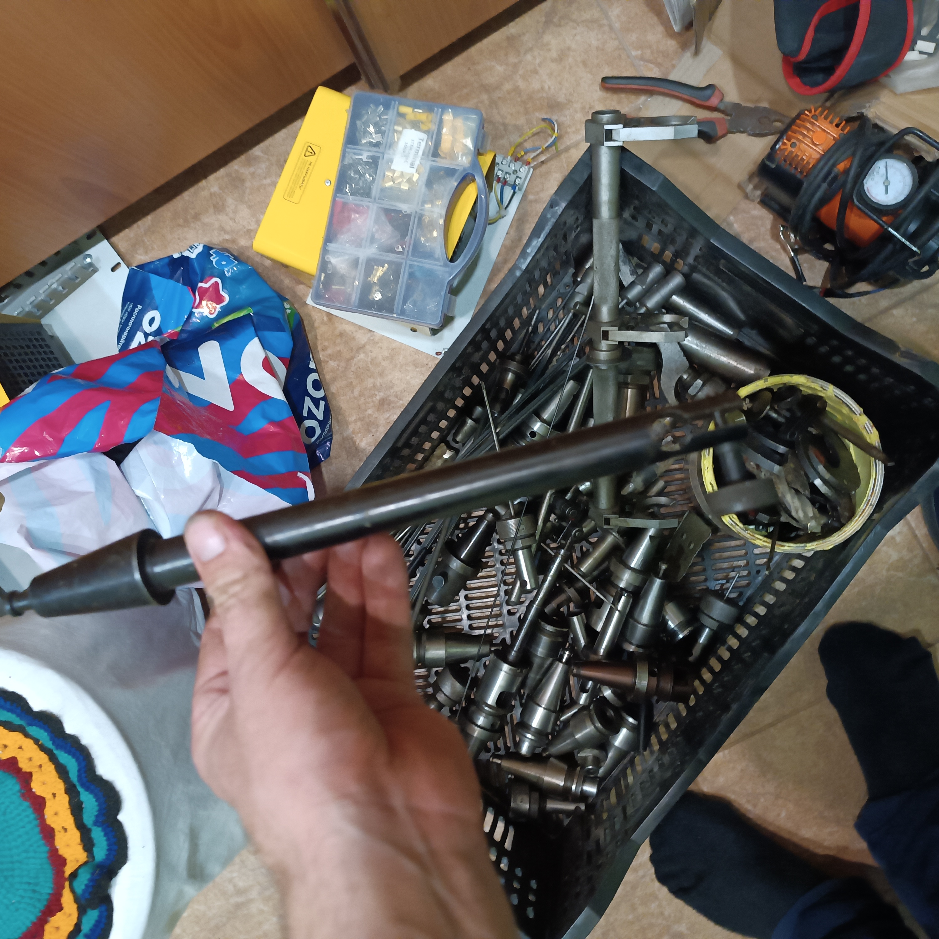

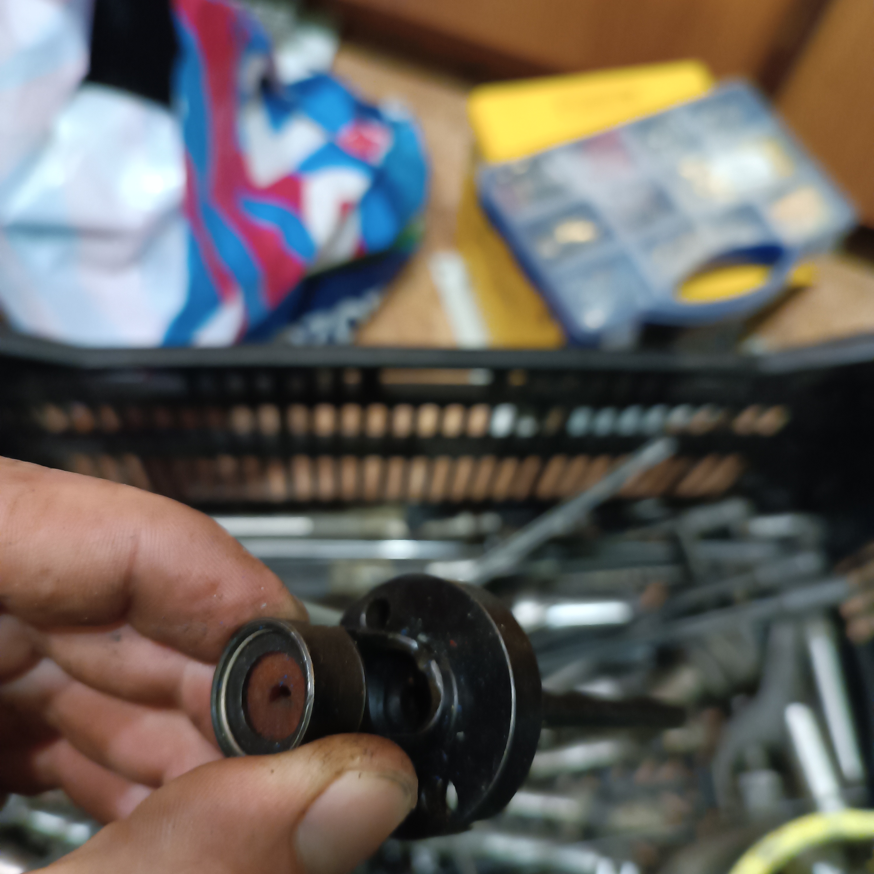

Здравствуйте кому-то могут пригодится такие оправки ЧПУ и от чего они ?

брать и бежать

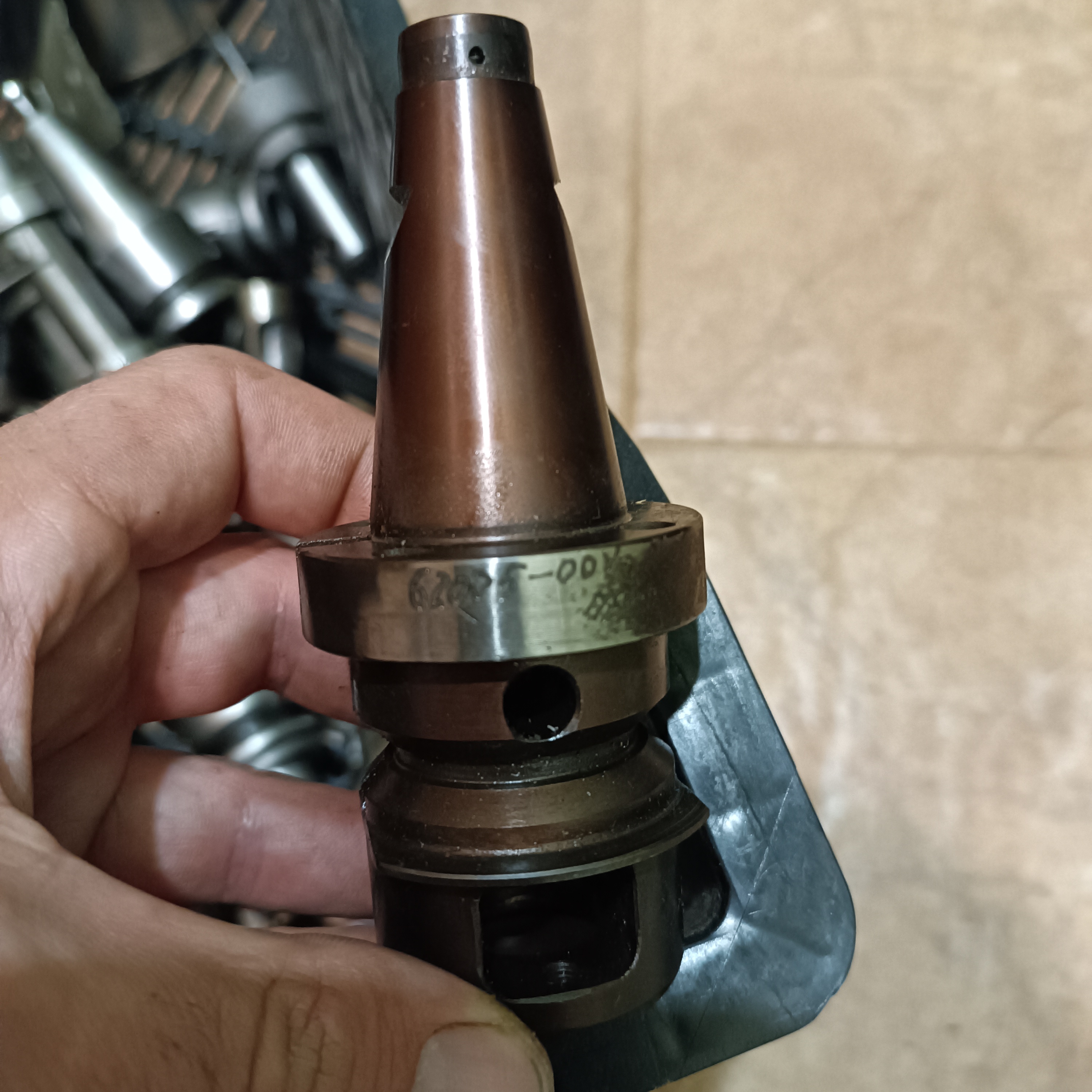

всем Исо +- универсальные .... тоесть их можно и в протые фрезерные .. если какие интересные то их могут и переделать под другой штревель
nortamas   210   1776
  добавлен
только поврежденые ненадо брать ...... а так надо по каждой конкретно

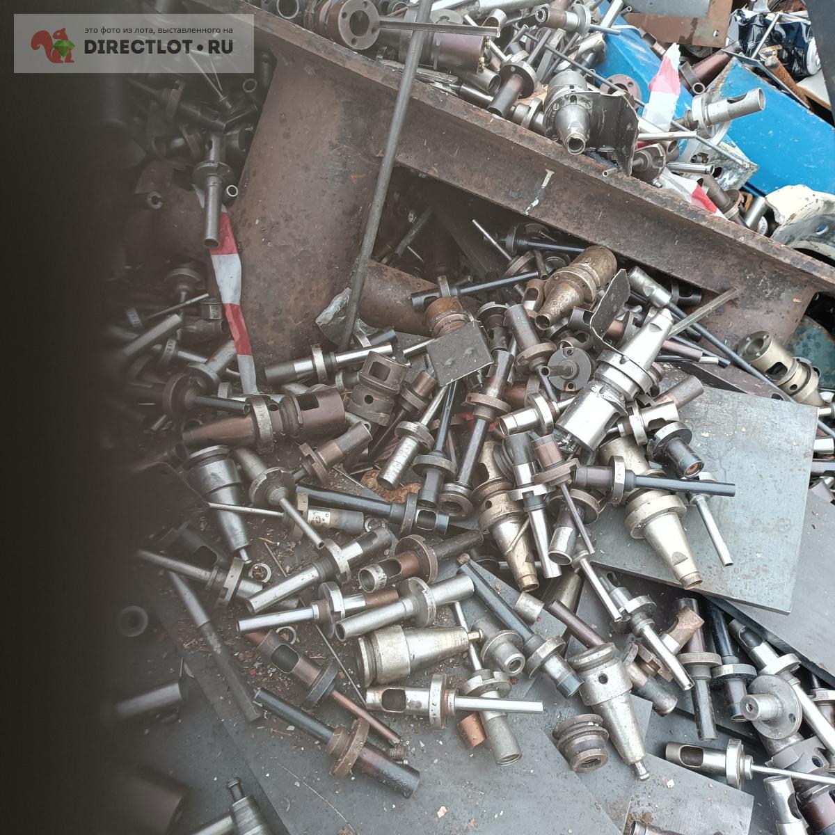

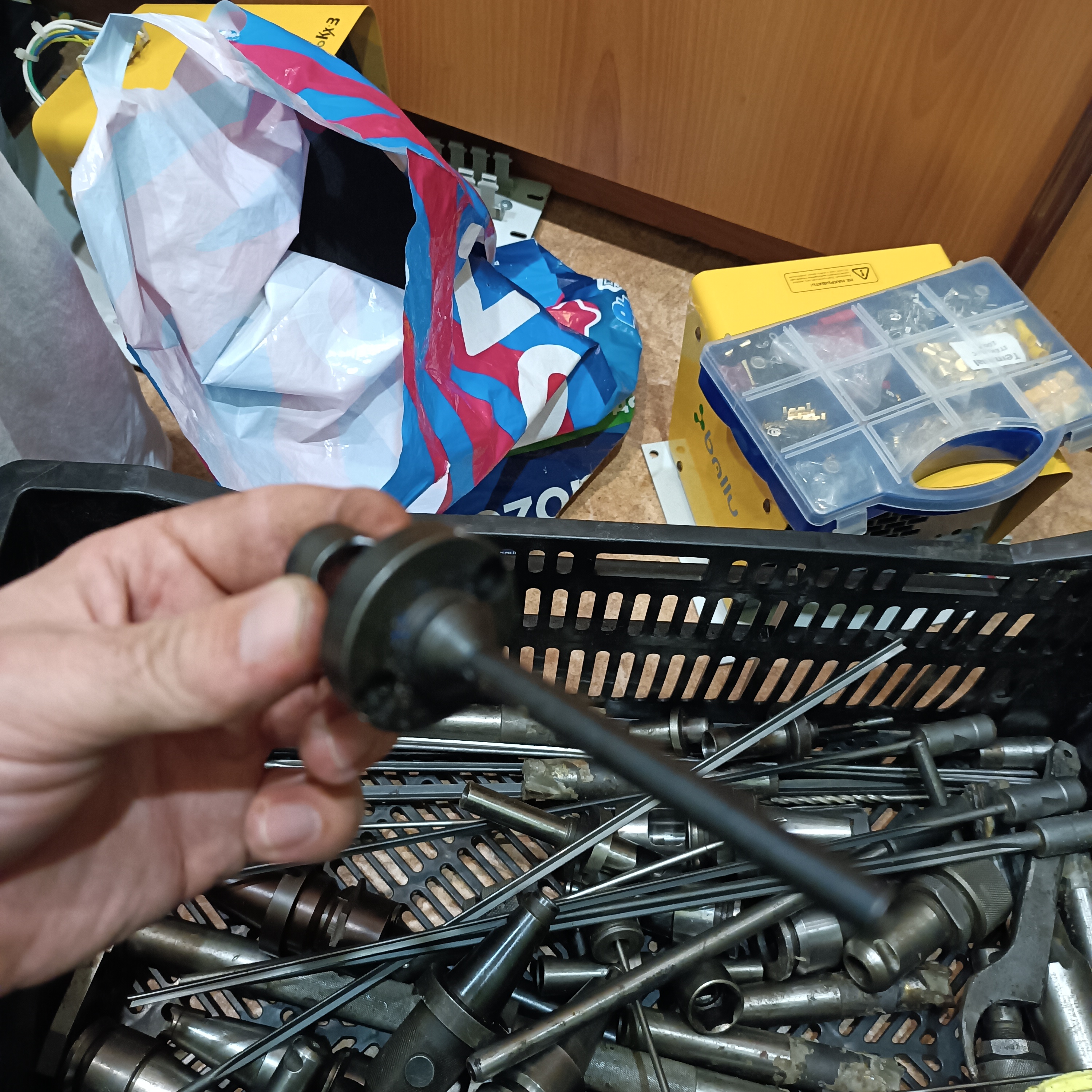

2 фото цанговые патроны на заднем фото + депжатели индикаторов

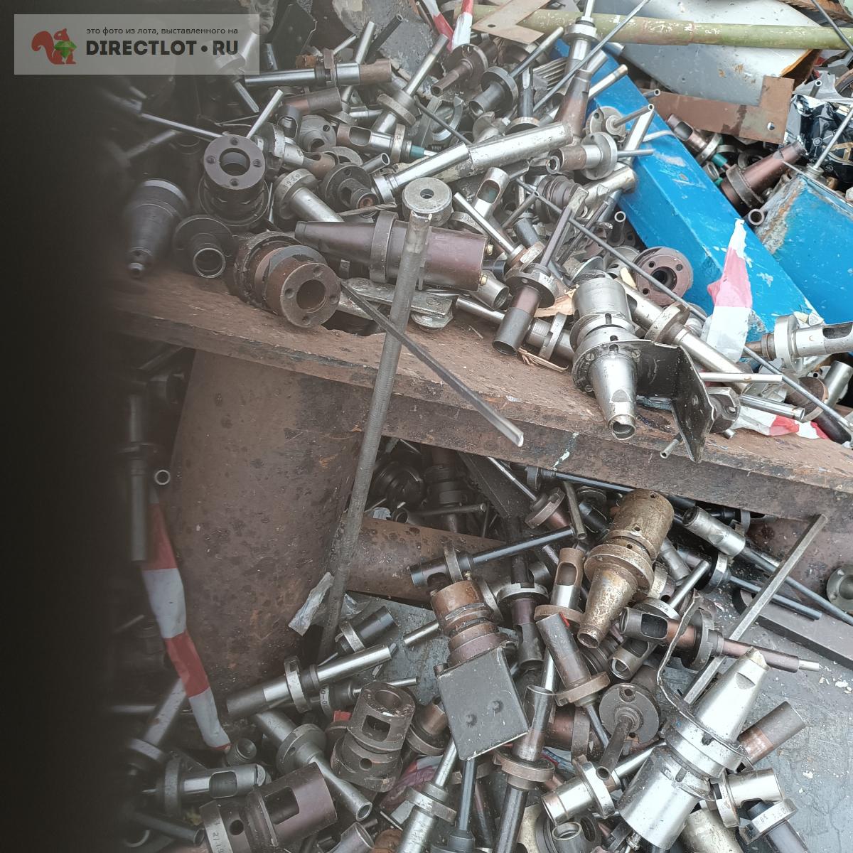

у вас куча того что выкинули с разных стиложей и разных станков

Брать все и не думать. Если конечно цена не совсем "космос"?! ИСО всегда универсальные и пользуются спросом на многих фрезерных станках.

Они похожи на исо 30 но совсем другие от каких-то советских автоматов или чпу спас кучку думаю ехать завтра еще подбирать

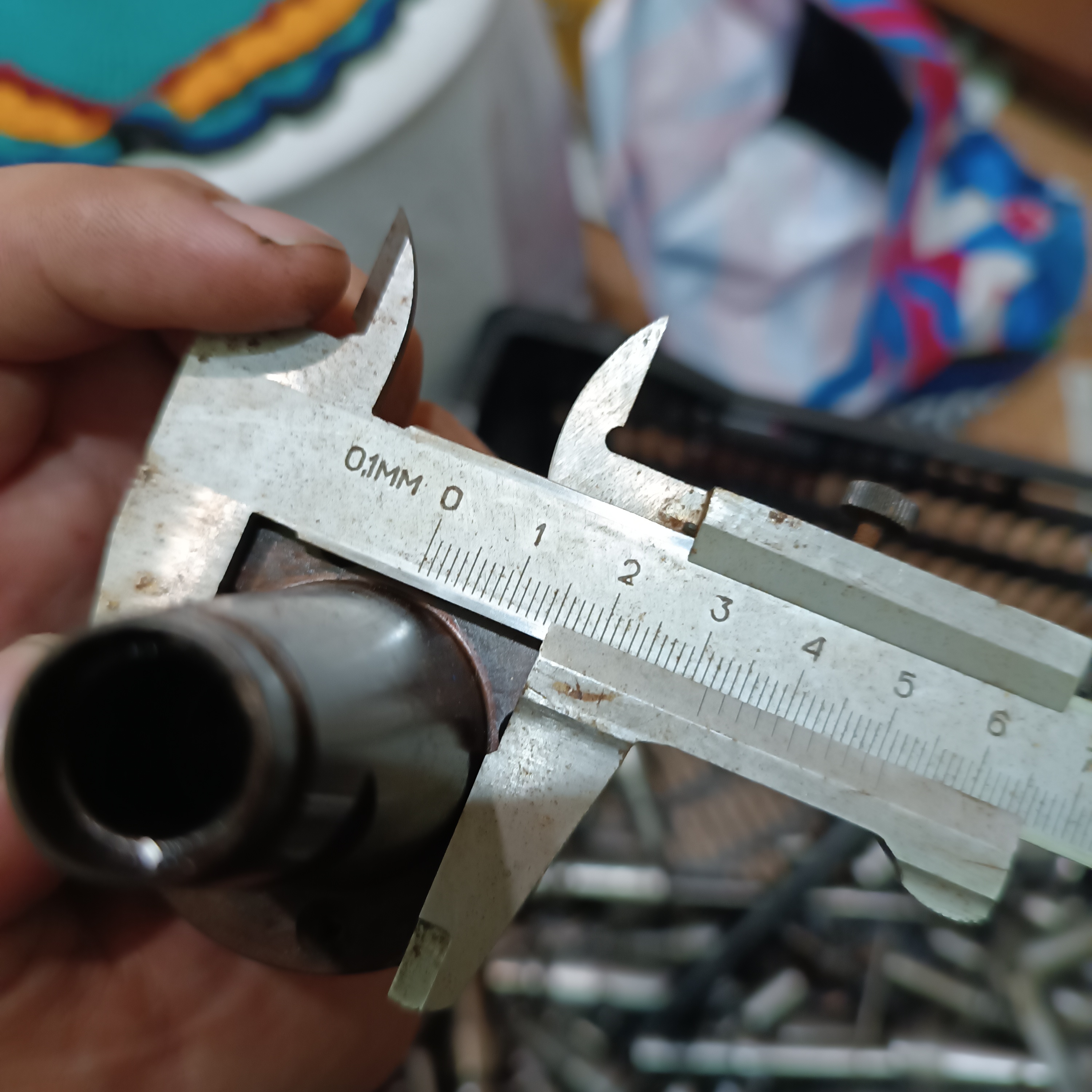

ехать ..... только для точности фото законцовки исо и размеры

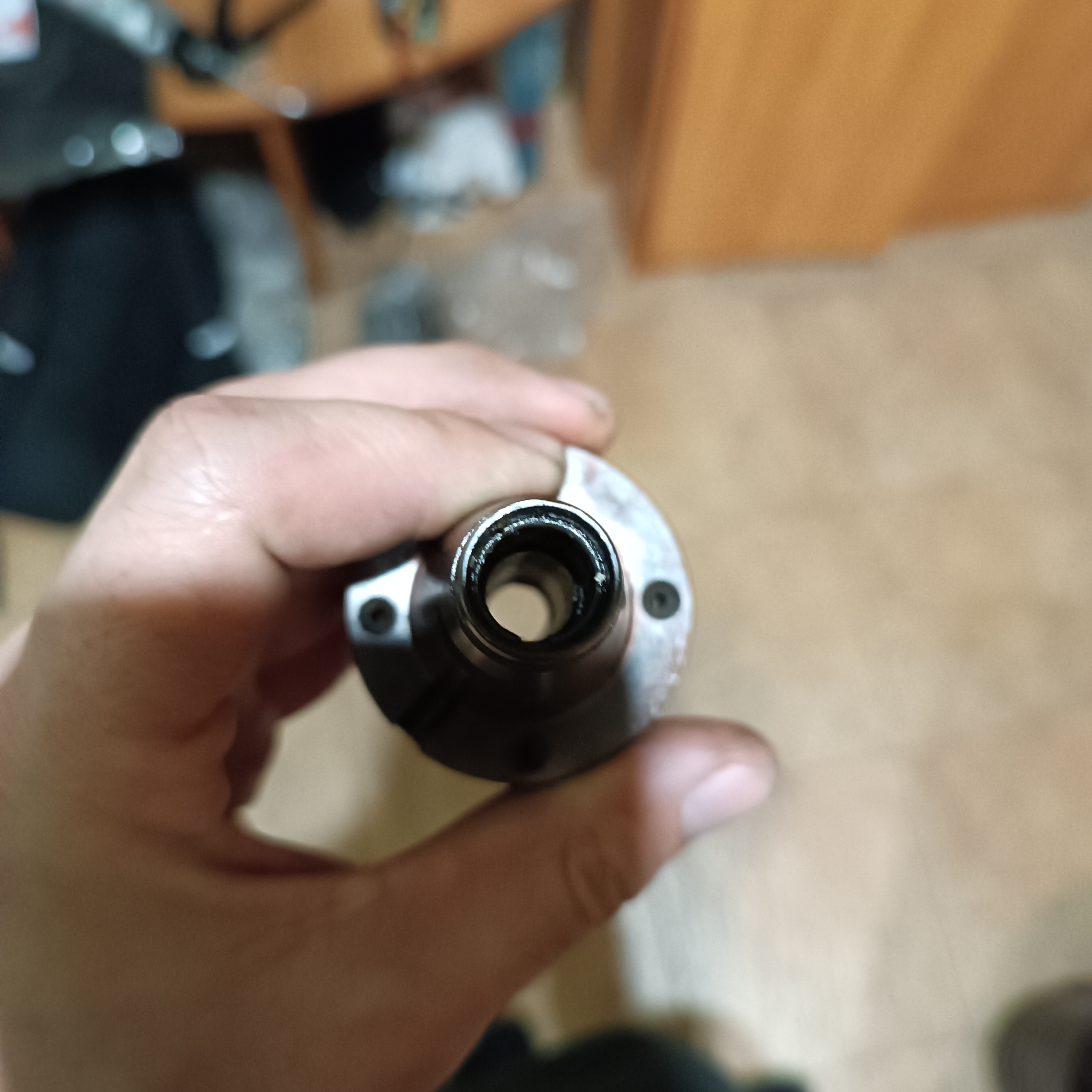

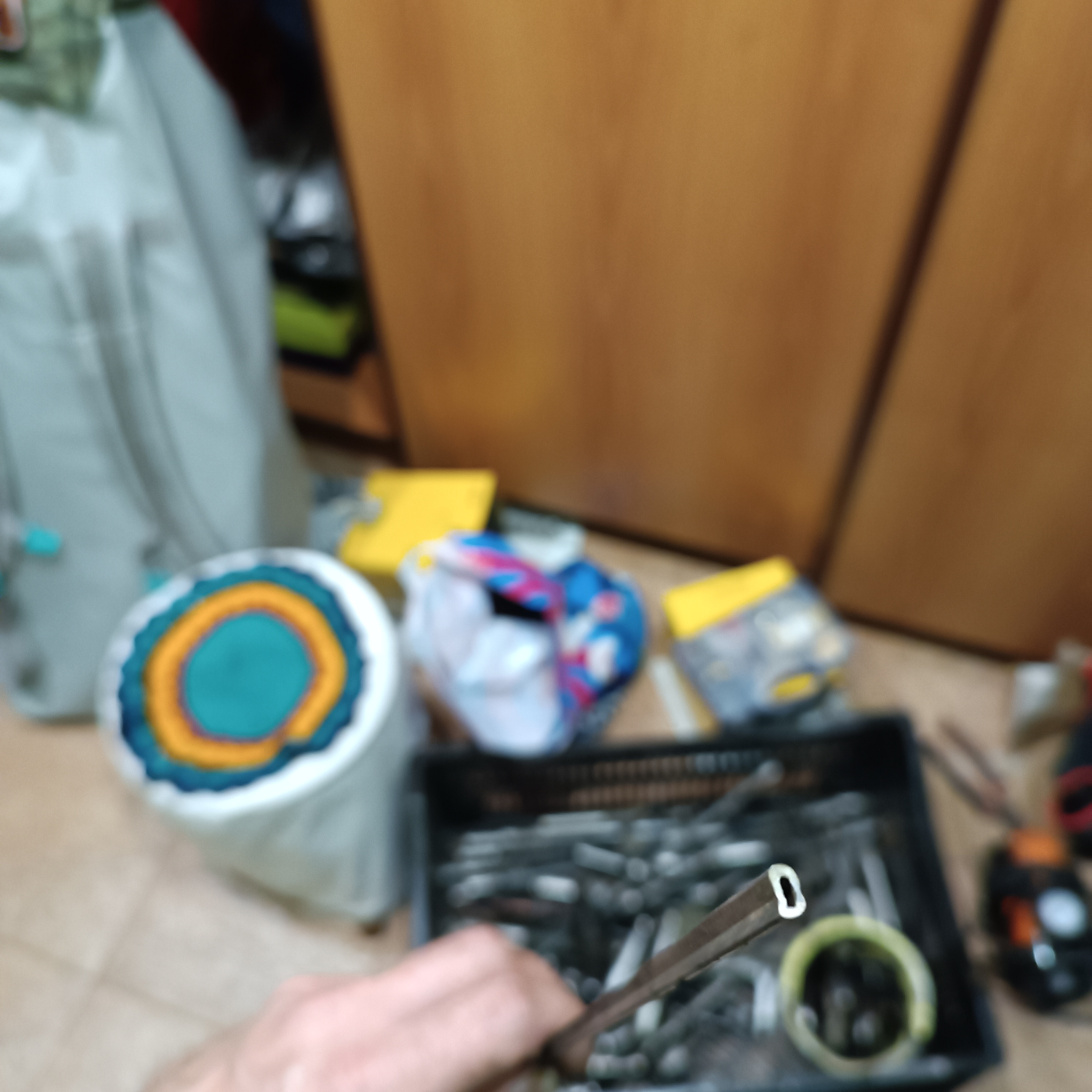

Еще фото
Sach.100   75   2022
  добавлен
Сконца нет резьбы для шомпола

Брать и не думать - плохой совет. Думать надо всегда. Бывают оправки ИСО-30 цельные со штревелем, лежат годами, никому не нужны. Да и вообще 30я оснастка не сильно ходовая.
Sach.100   75   2022
  добавлен

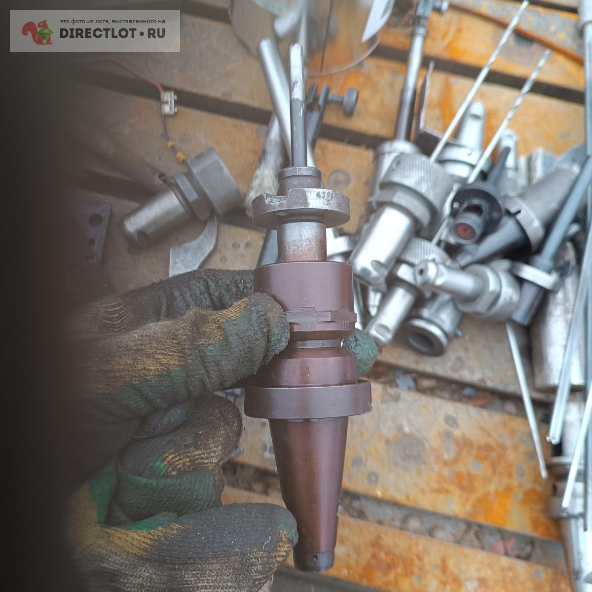

Это кокрас они и есть целый штревель
nortamas   210   1776
  добавлен
а вот тут тоже Дед Хамай поддержу .... вот при таких вводных уже большинство из них это уже бяка и не ходовая те что без резьбы ....так как нужно иметь большой интерес чтобы там делать резьбу

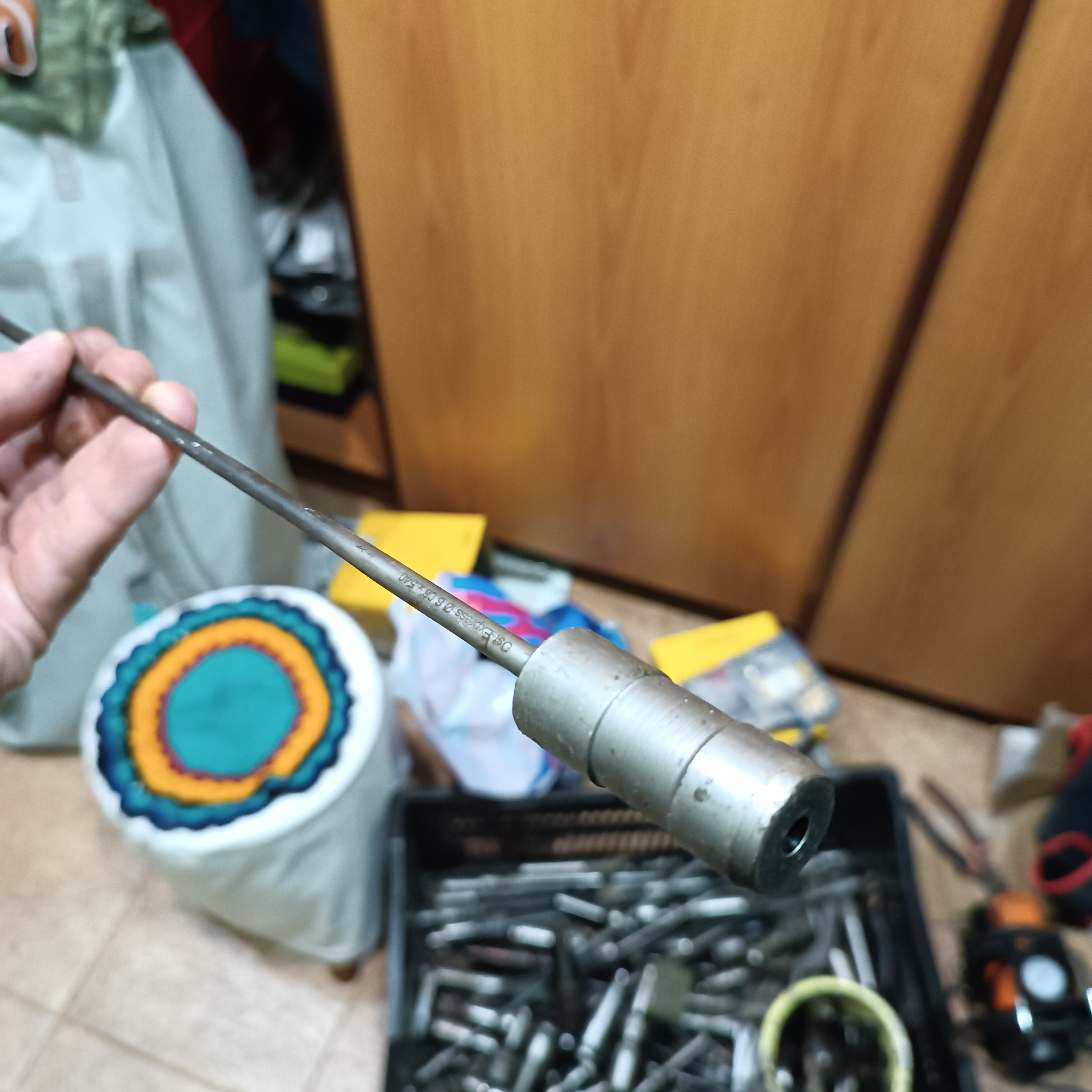

сверла оржейные если без напаек уже шляпа выходит это еще заготовки

Полазей по кучам, поищи для них переходники - исо30/исо40, исо30/цилиндрический. Вобщем смотри оправки или "детали" с внутренним конусом.

С цельным штревелем от советских ЧПУ фрезерных КФПЭ-250, МС12-250. Если оправка без штревеля и сквозная без резьбы, то ищите под конические хвостовики переход.
Nortamas, резьбу пытались в них делать, хорошего мало. Они маленькие, прокалены глубоко. Только, если это последний вариант, можно морочиться.

Резьба в жопке хвостовика режется, локальный отпуск я делал даже простым кислородным факелом. Владельцы твч могут и кондуктор замутить.

Это оружейная тематика там есть сверла для глубокого сверления т.е. для стволов.
