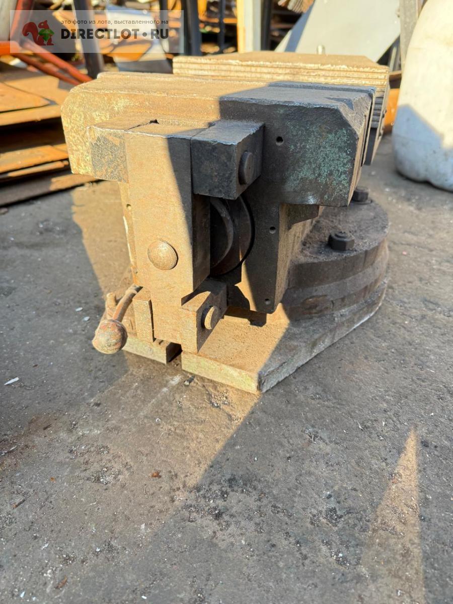

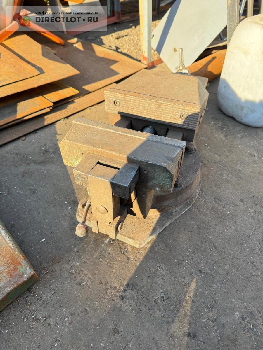

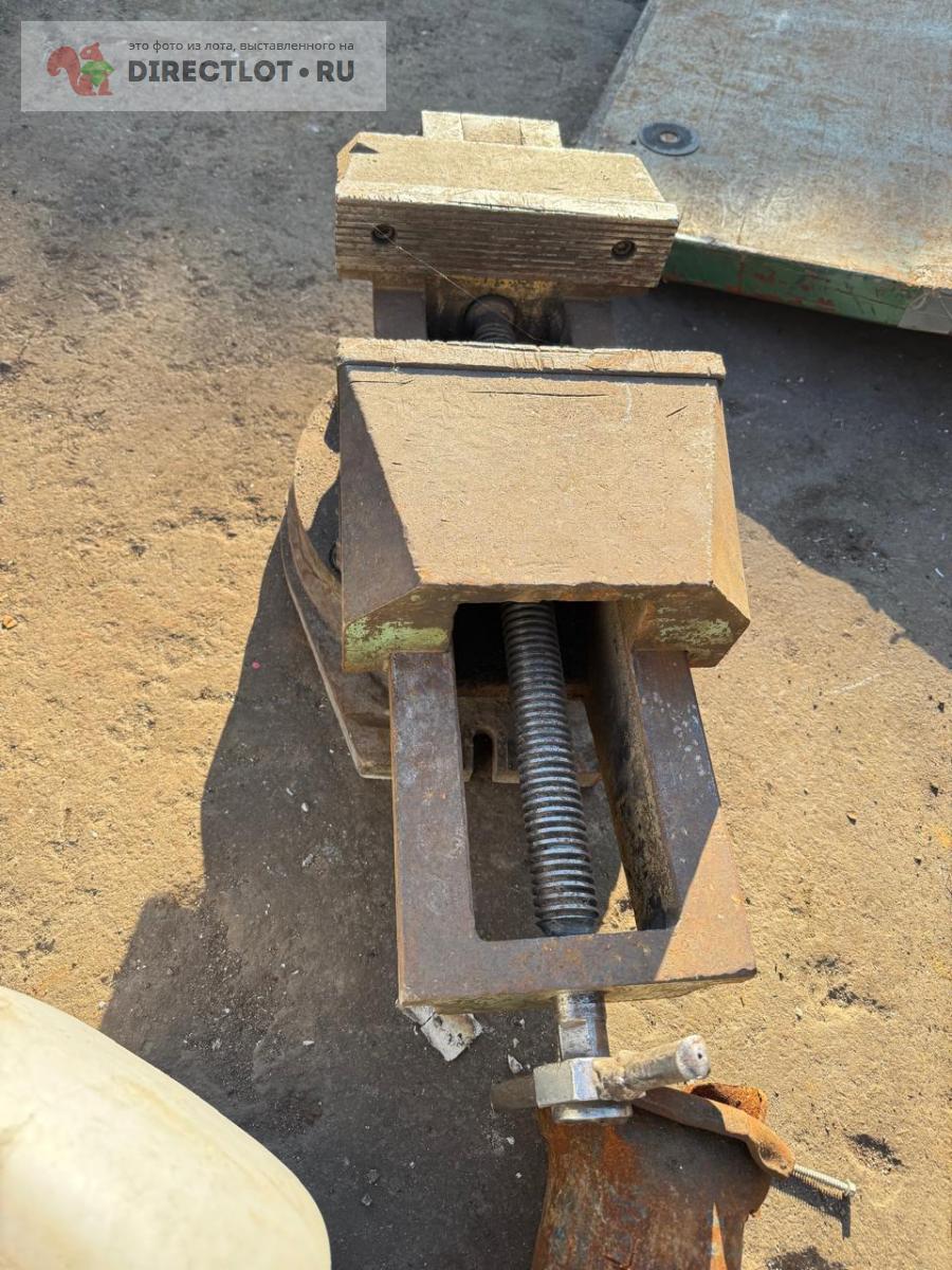

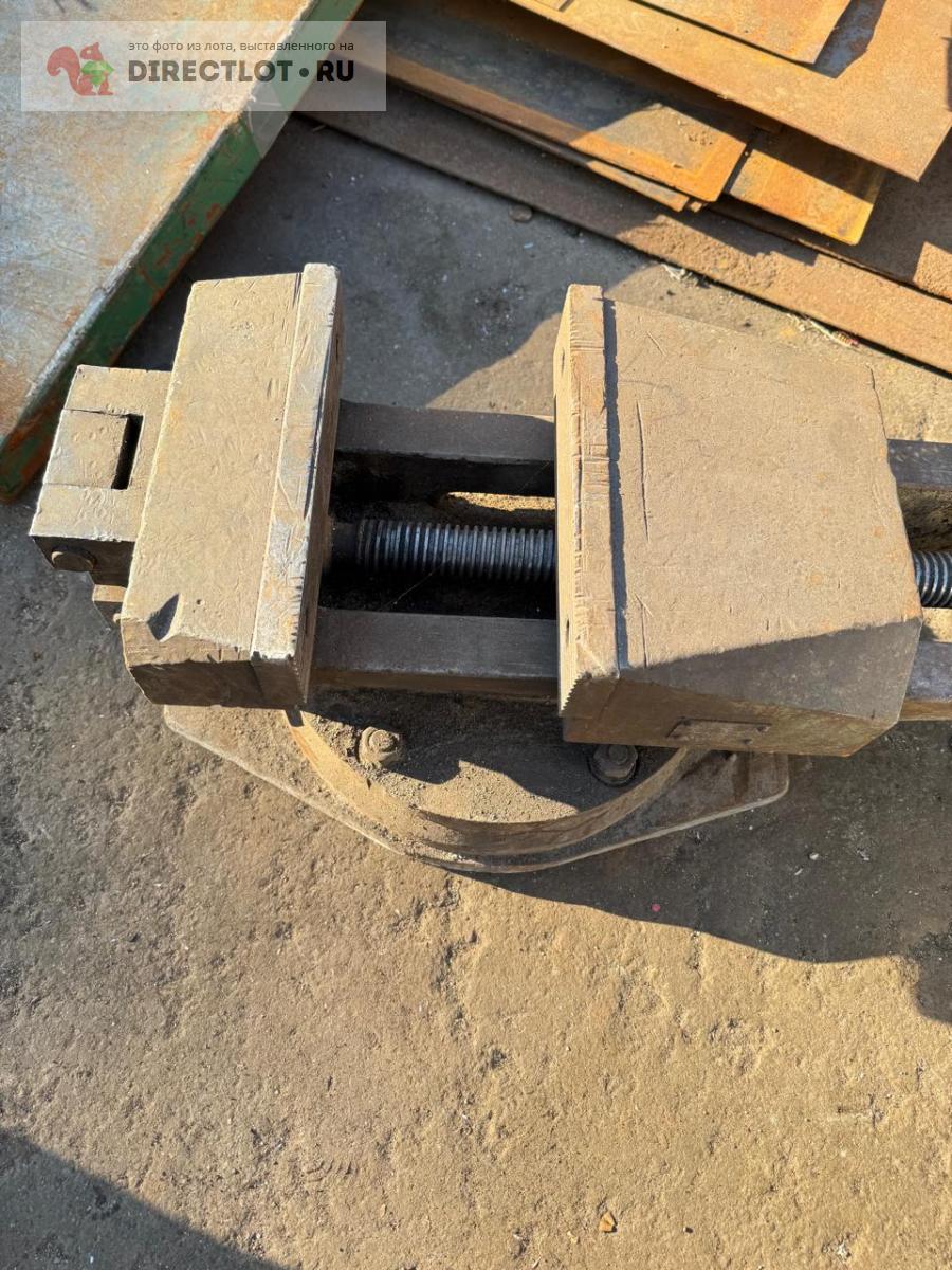

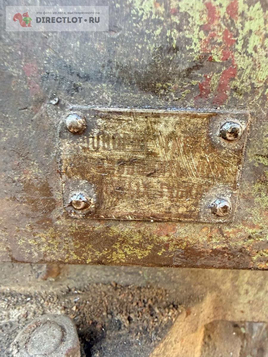

Вроде обычные тиски 320мм Барановичи? Но смущает какая-то рычажная конструкция у неподвижной губки. Что это и для чего? Завод или чьё-то творчество? Шильды есть, но не читаемы.

похоже они с пневмоприводом.
посмотрите на форуме.
там описание таких точно есть
67рус   1221   3397
  добавлен
Это "дожим", для быстрой смены деталей, при серийной работе
Miller   66   2078
  добавлен
Тиски с пневмо приводом.Поварачиваете пневмокран, воздух двигает поршень в поворотном основании тисков ,через рычаг давит на тарельчатые пружины и подвижная губка отходит назад примерно на 4мм+-.Пнемопривод сжимает пружины, это не держим а отжим.
