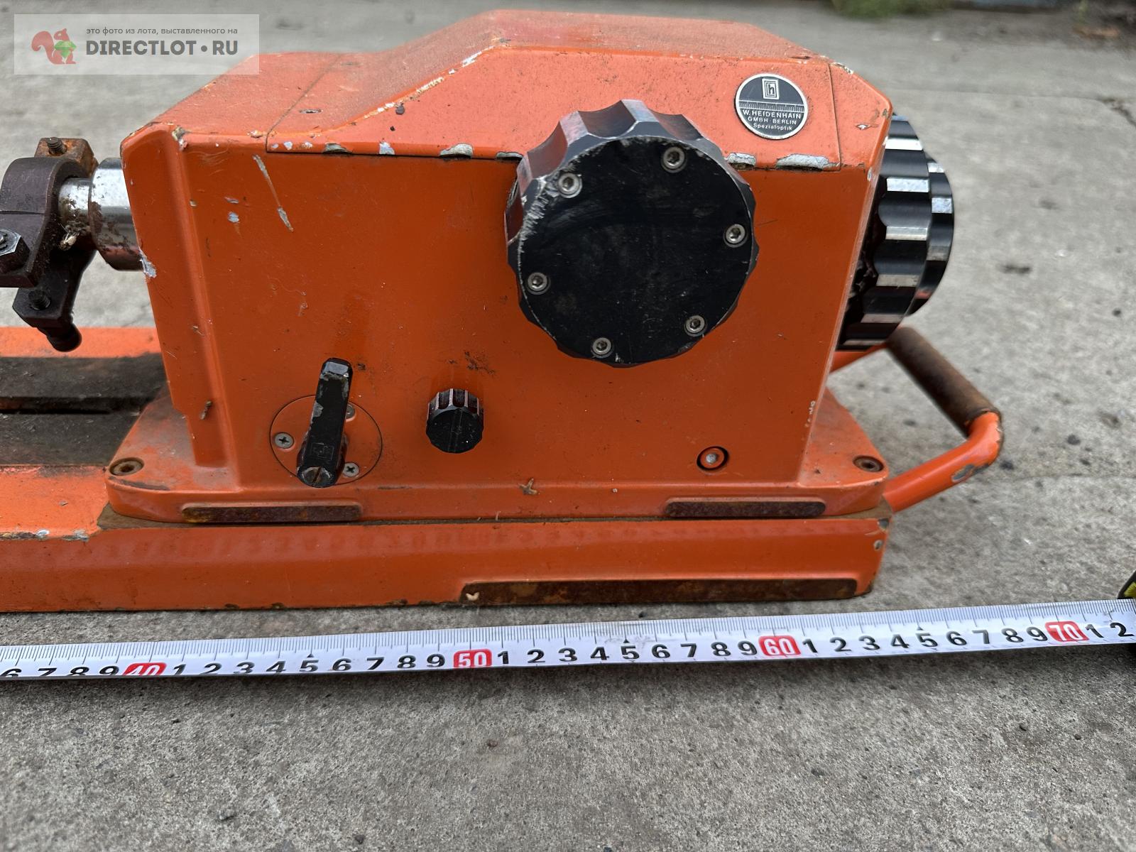

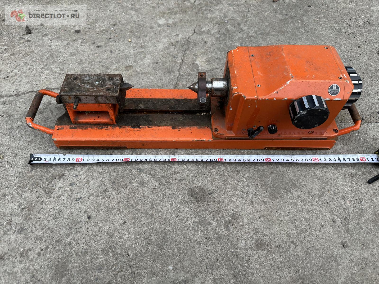

Здравствуйте, помогите опознать что это или для чего , если с ориентируетесь по цене буде очень благодарен , досталась с чермета
Вовако   346   2091
  добавлен
Индексирующее устройство,делительное головка, для фрезерного, по сути куда угодно можно приспособить
Добрый Шубин   949   3017
  добавлен
Это делилка для плоскошлифа чпушного.
  добавлен
Наверное, можно и на заточной воткнуть.
harumamburoo   31   28
  добавлен
биениемер
Plan   4275   11028
  добавлен

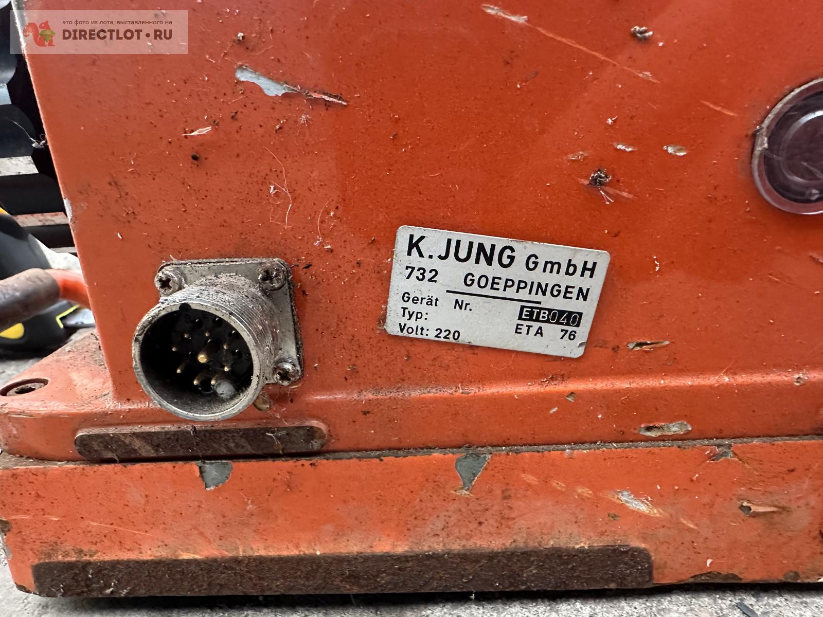

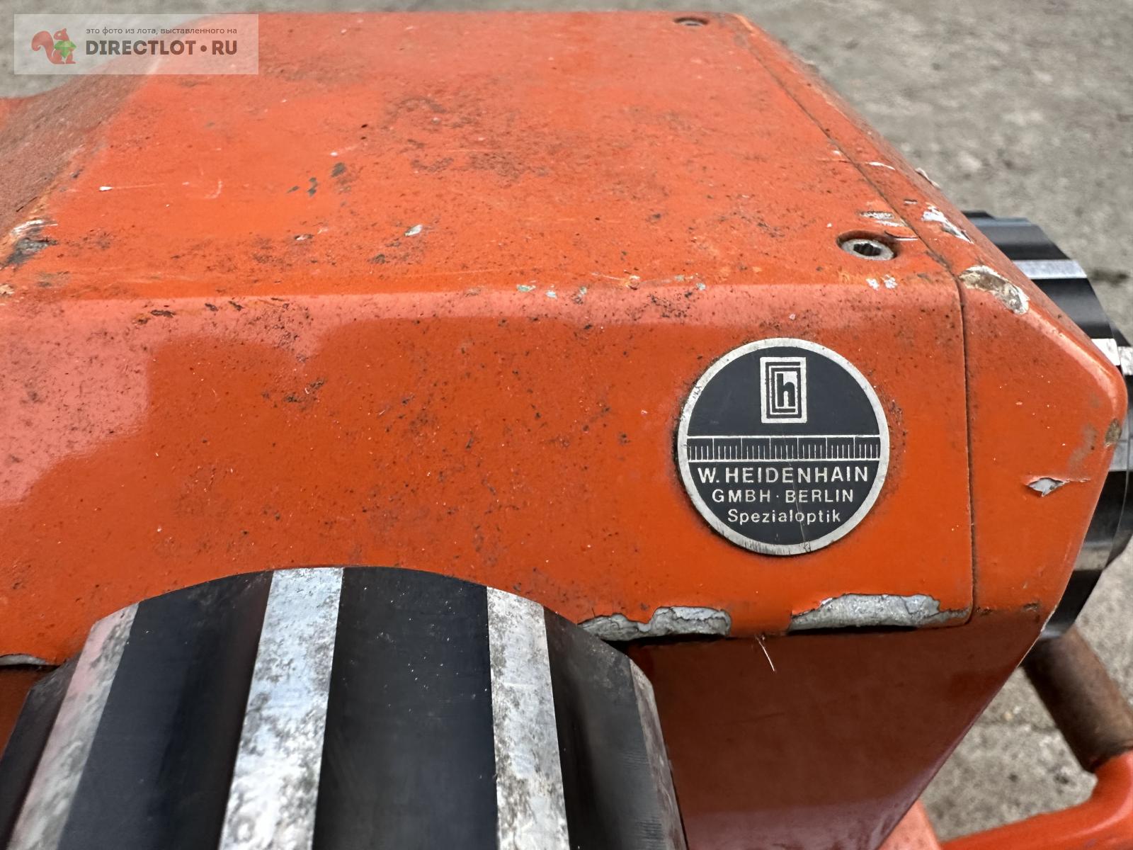

Разъем от энкодера внутри стоит подключайте к уци и углы показывает интересная штука
Vladimir_el_140   4126   3387
  добавлен
От плоскошлифовального или профилешлифовального делительное устройство
  добавлен
Написано JUNG, вероятно из комплекта плоскошлифовального JUNG
