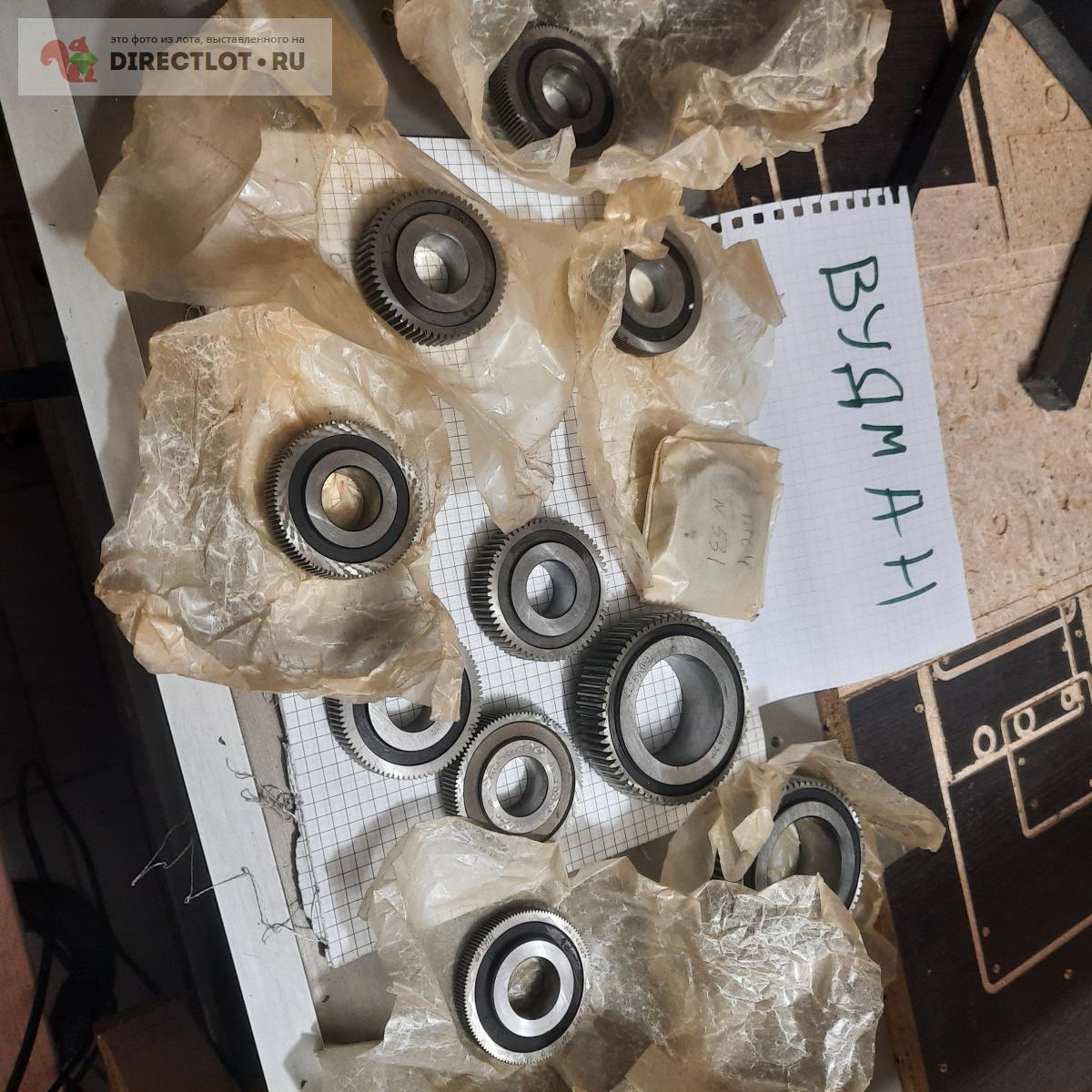

Доброго времени суток всем! Нашел у себя в закромах неведомые шестерни,судя по ним,что то контрольное,имхо. Подскажите, для чего ( от чего) и нужны ли кому? Или в чермет?
Иван63rus   2551   5980
  добавлен

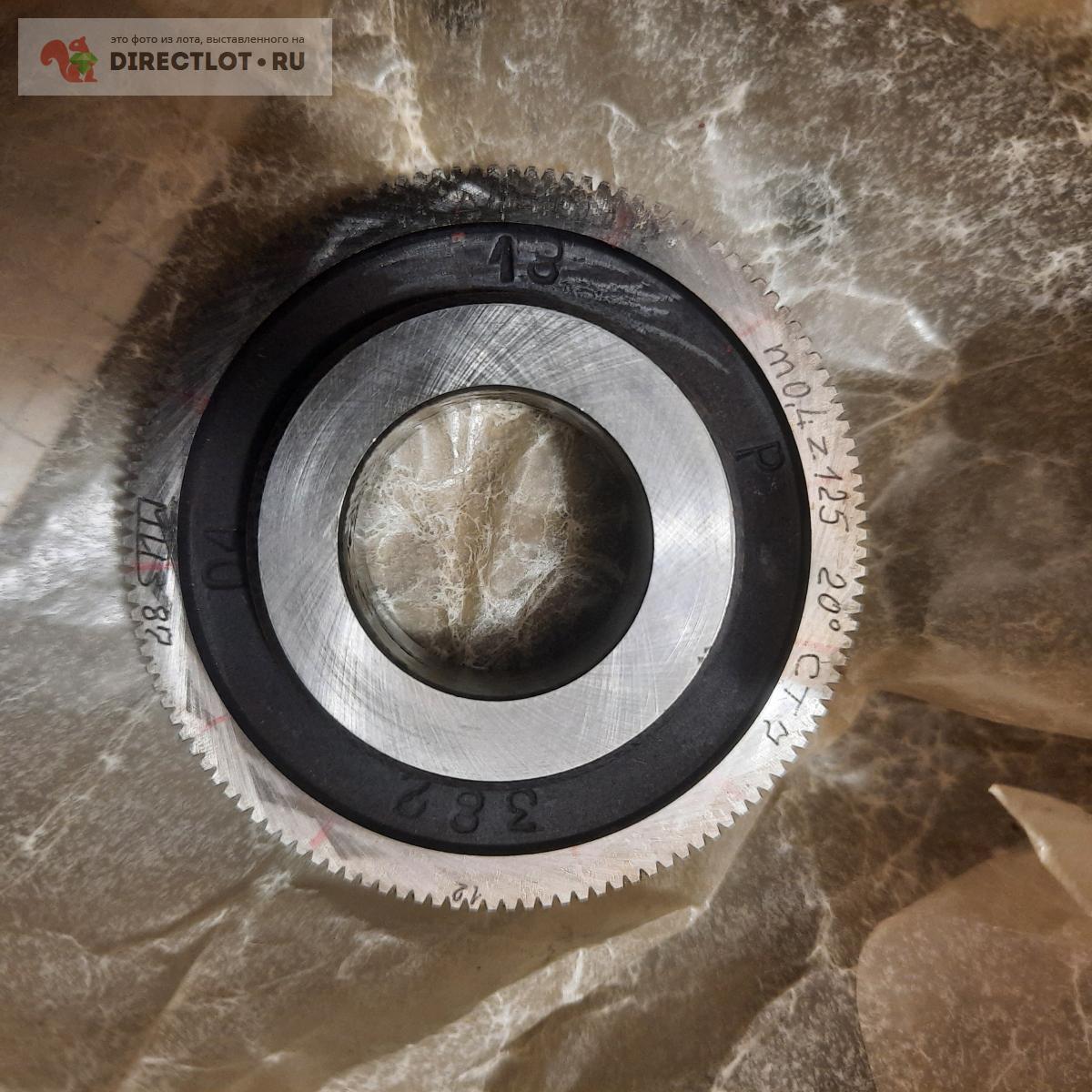

Больше похожи на долбяки, чем на шестерни.
M25A1   501   3111
  добавлен
Этланные шестерни, так и называются
kirill korba   257   2229
  добавлен
это эталонные шестерни
Texman   889   3992
  добавлен
Если они без ржавчины и потемнений, то обфоткать, залить машинным маслом, упаковать в пакеты и продавать. Если с пятнами, продавать дешевле.
Вудман   153   2232
  добавлен
Все в отл. состоянии,тонкий слой смазки на них. Что просить за них ,хоть примерно?
Вудман   153   2232
  добавлен
Глянул тут,нашлись эталонные больших модулей по конской цене...
NBV(SPB)   5658   3126
  добавлен
Без поверочных аттестатов с действующей проверкой цена по факту на подобные калибры не высока.
Вудман   153   2232
  добавлен
Совершенно согласен,как техник- метролог по первому образованию( хоть и не железного профиля) :)
Texman   889   3992
  добавлен
Вот кто поверку рисует, тот и купит. Тут на барахолке есть ара-сервисы, которые эти бумажки штампуют. Не продешевите.
