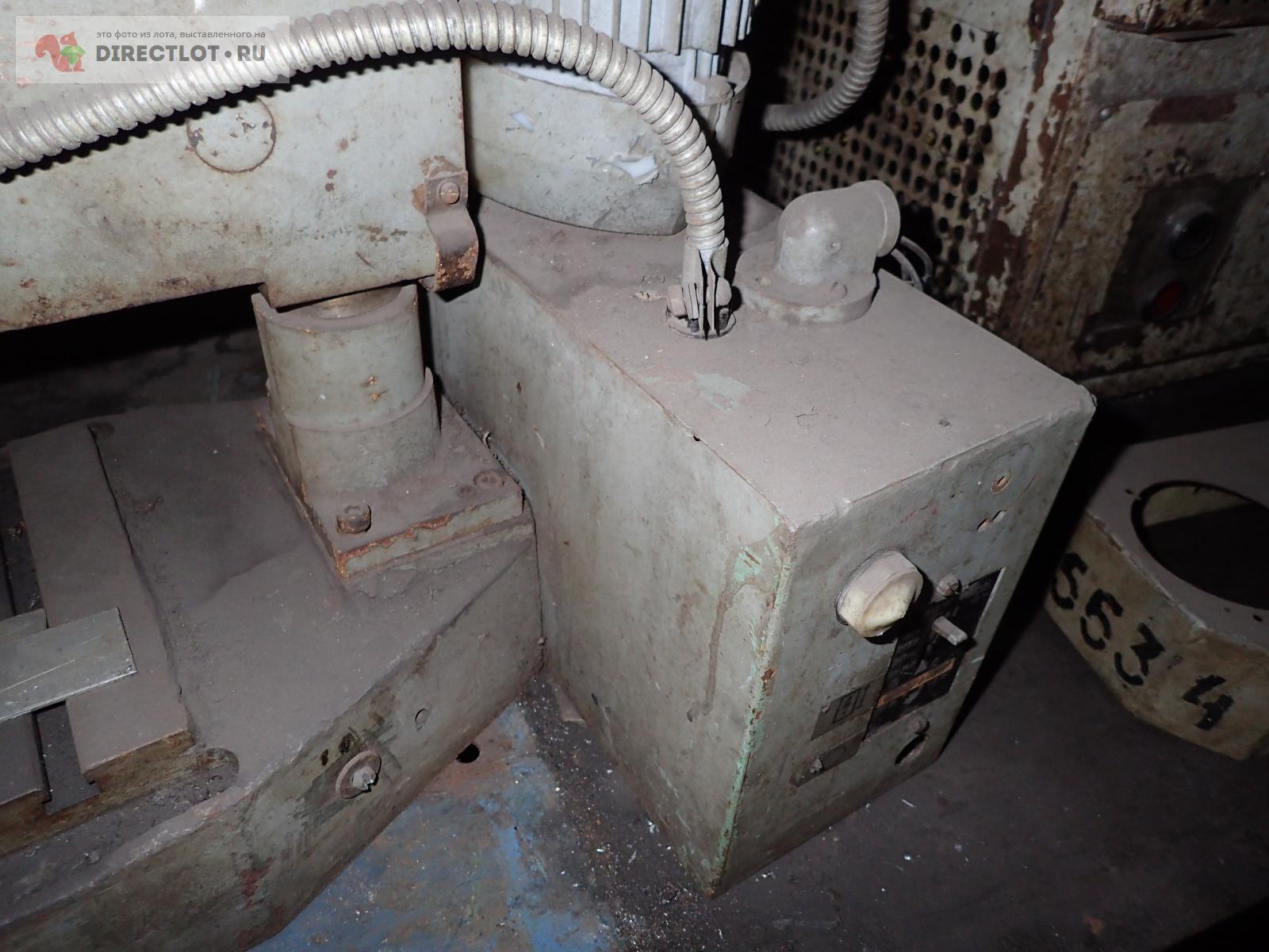

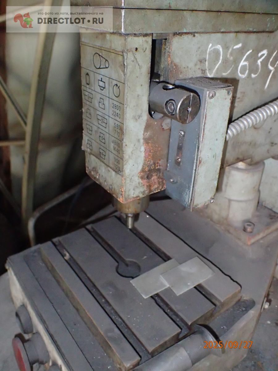

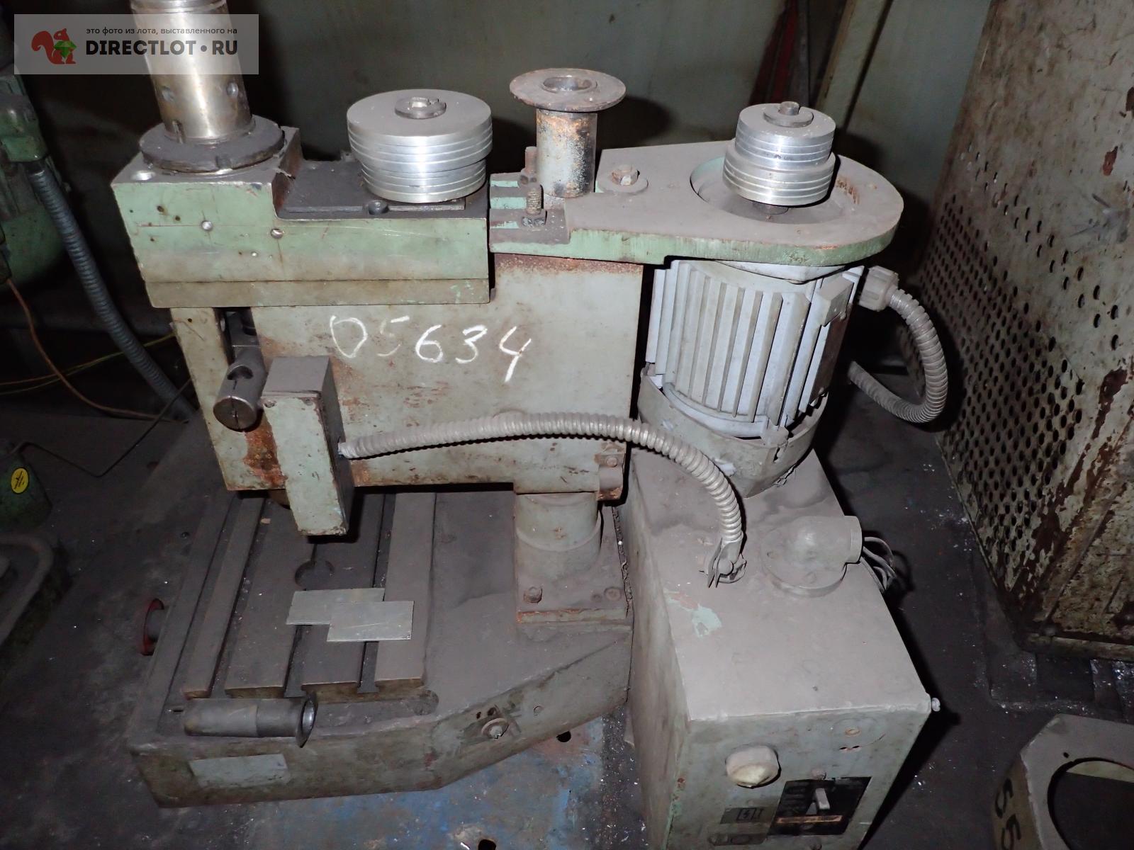

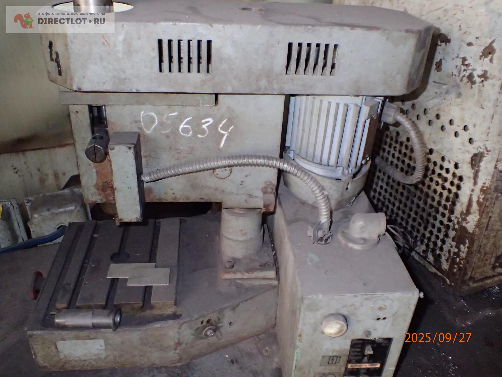

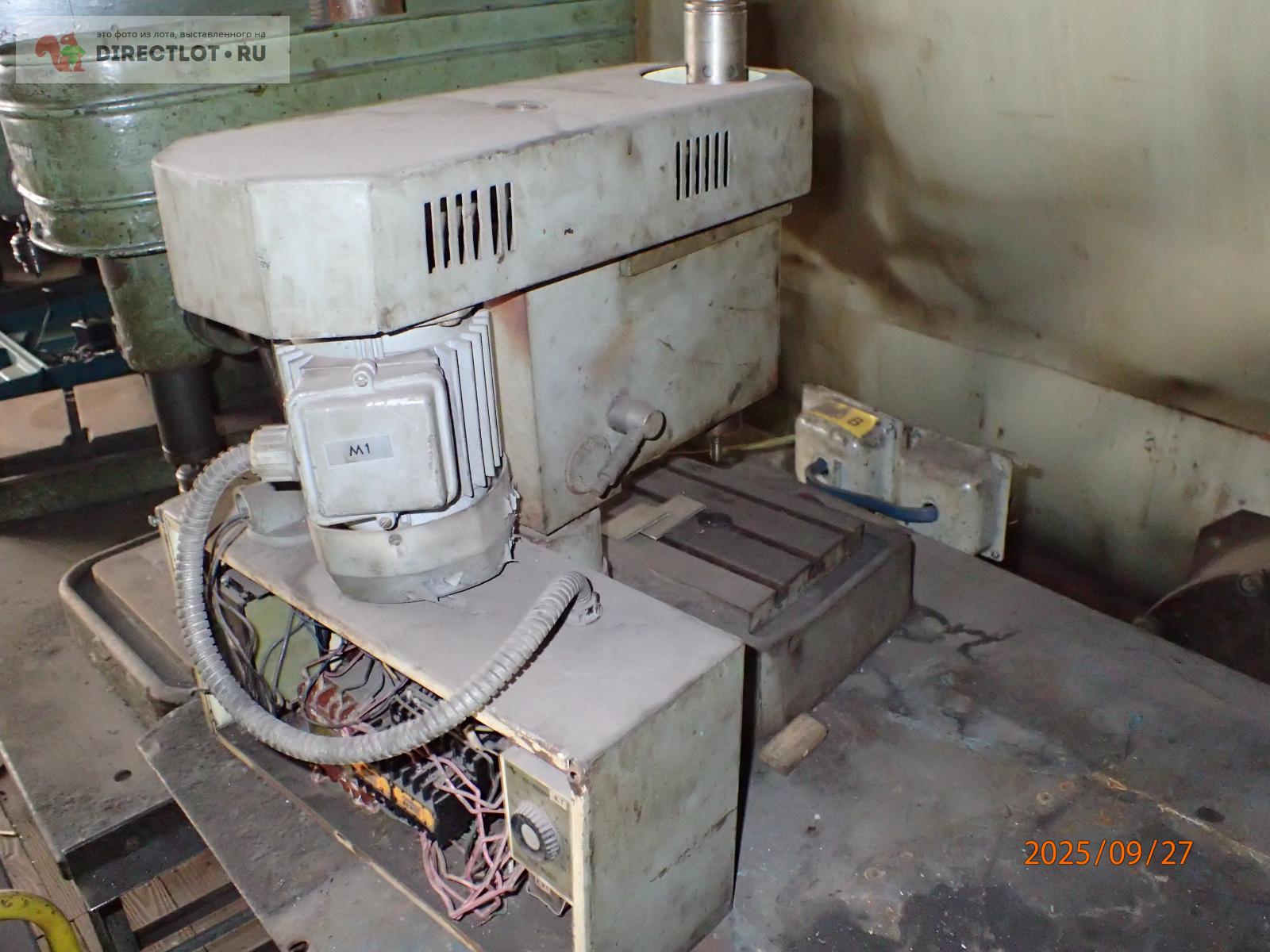

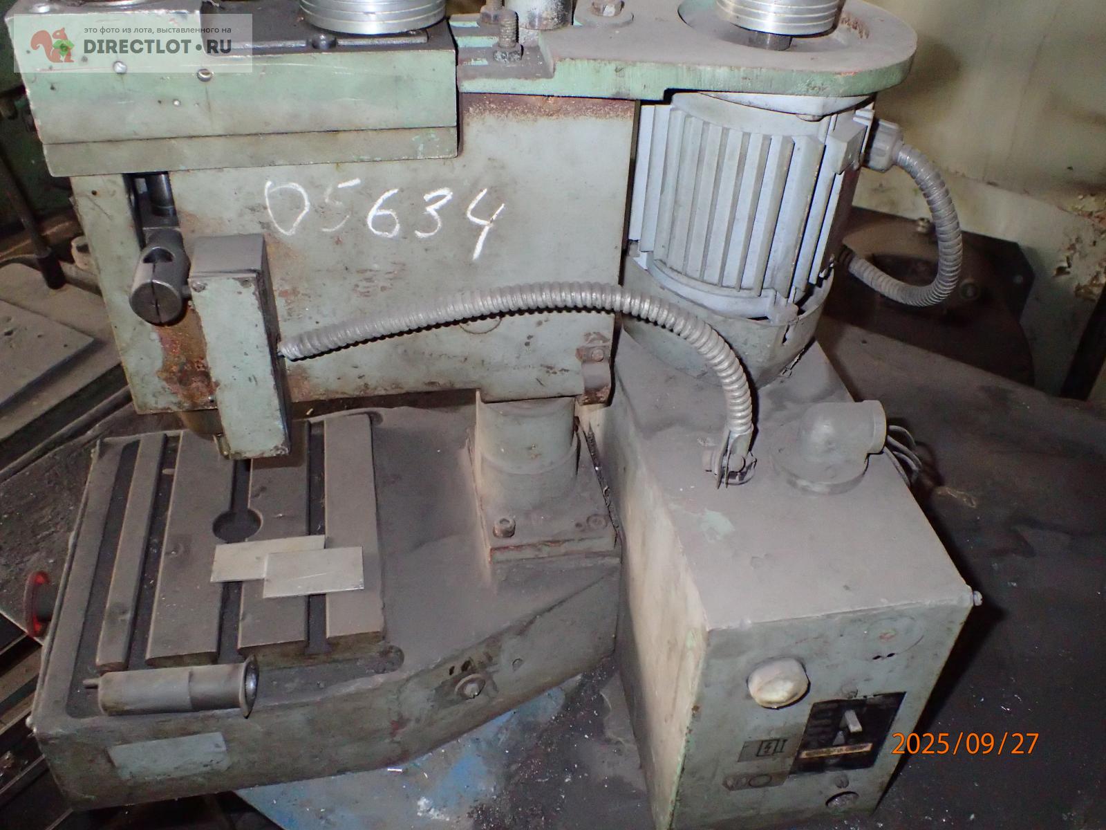

Парни просвятите, что за станочек, никаких опознавательных шильдиков вообще нет. Может резьбонарезной ?
sergeijob   75   2294
  добавлен
Не резьбонарезной, слишком высокие обороты.
inter555   175   2997
  добавлен
Думается клёпальщик
kirill korba   257   2229
  добавлен
именно резьбонарезной, для мелких резьб. с жесткой подачей на оборот
у меня такой стоит,
у данного нет узла, которая формирует подачу.
VirtusPro68   21   2034
  добавлен
Что он из себя представляет ?
Андрей Андреевич Волошин   18   130
  добавлен
Здравствуйте. Сильно похож на резьбонарезной станок "2054м" Молодечненского станкостроительного завода МСЗ, но у него была стационарная тумба и его немного подразграбили. Полуавтомат резьбонарезной 2054М предназначен для нарезки резьбы метчиками с условным диаметром до Ø 6 мм в стали и до Ø 8 мм цветных металлах и в пластмассах. На станке можно обрабатывать метрические резьбы с шагом от 0,4 до 1,25 мм.
