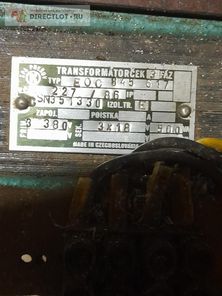

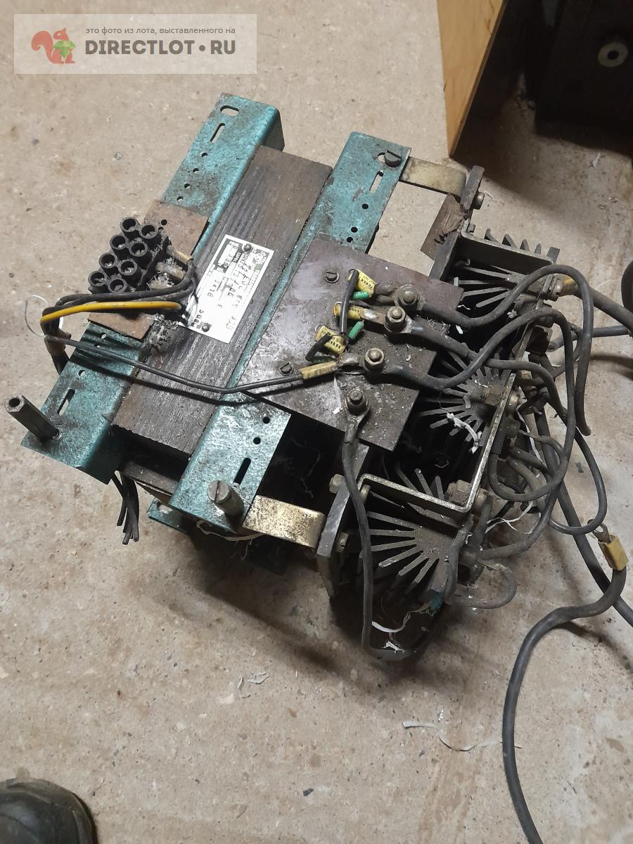

Подскажите, где такой трансформатор испольхуется? 380 - 3х18, 500ва

Там где нужно выпрямленное напряжение 24в. А это много где.

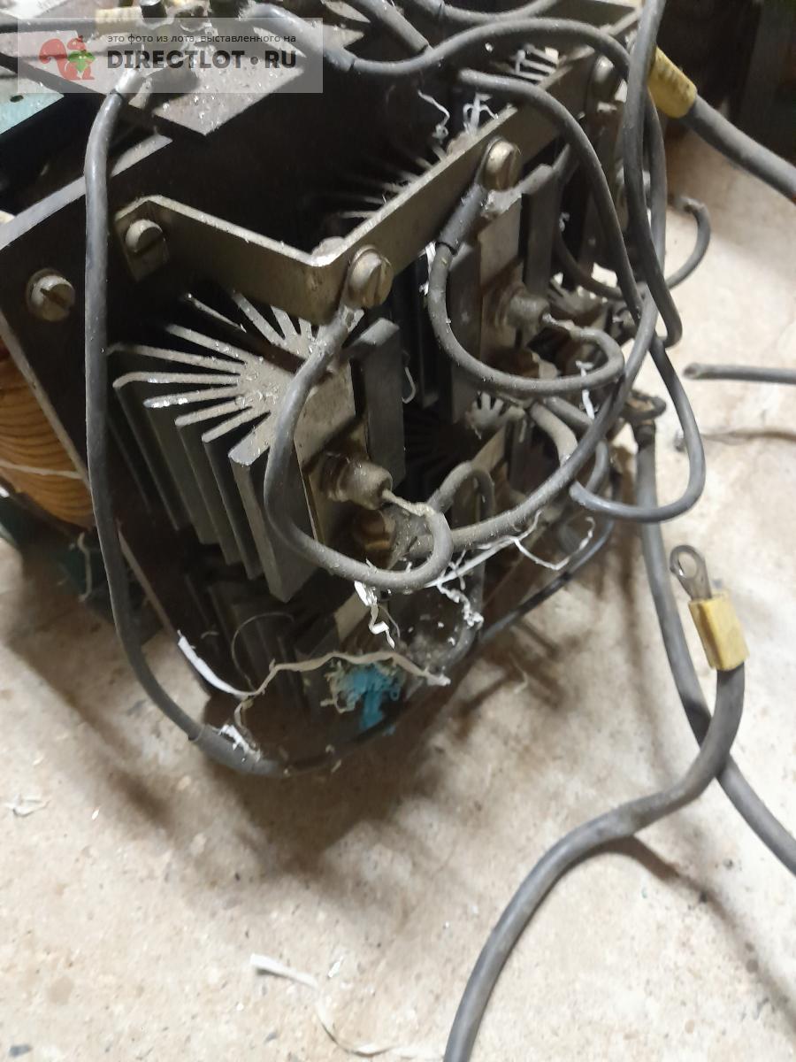

Не видна схема моста.
Если звезда-Ларионова, но на выходе источника питания около 28вольт после стабилизации должно быть.

Почему 24 или 28 ? Там же указано выходное 3 фазы по 18в. Значит между фазами 18в.

При выпрямлении идет некое увеличение, примерно в 1.4 раза, т.е. это после моста около 25в, что при нагрузке потребителей как раз будет падать до 24в. Нечто подобное, только в уменьшенном виде стоит в токарном автомате А40С, чешского производства, он на электромуфтах. Вот и ваш выпрямитель мог стоять на оборудовании где схема управления (кнопки и реле, пускатели) и исполнительные механизмы (электромуфты, соленоиды, освещение) работают от 24в. Это относительно станочного, а может быть стояло и в какой-то другой системе, мало ли их было...

Это трех фазный выпрямитель
Схема треугольник-Ларионова даст 18в.
Схема звезда-Ларионова даст напряжение на корень из трех больше.
