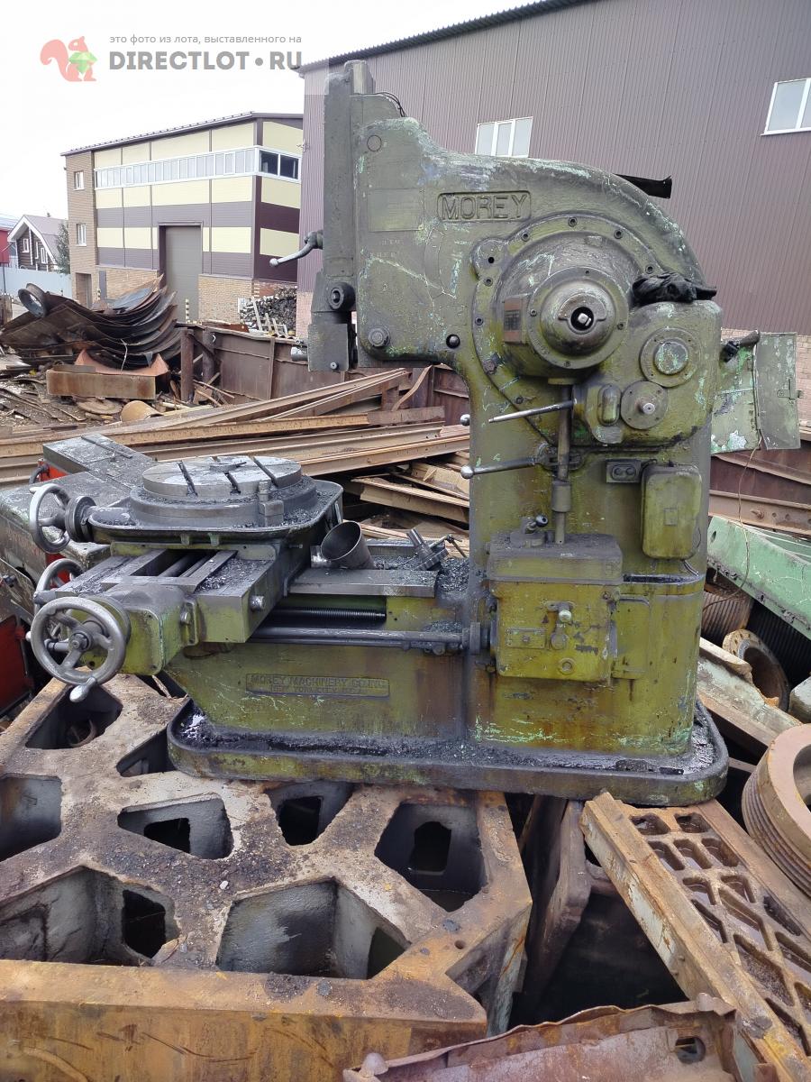

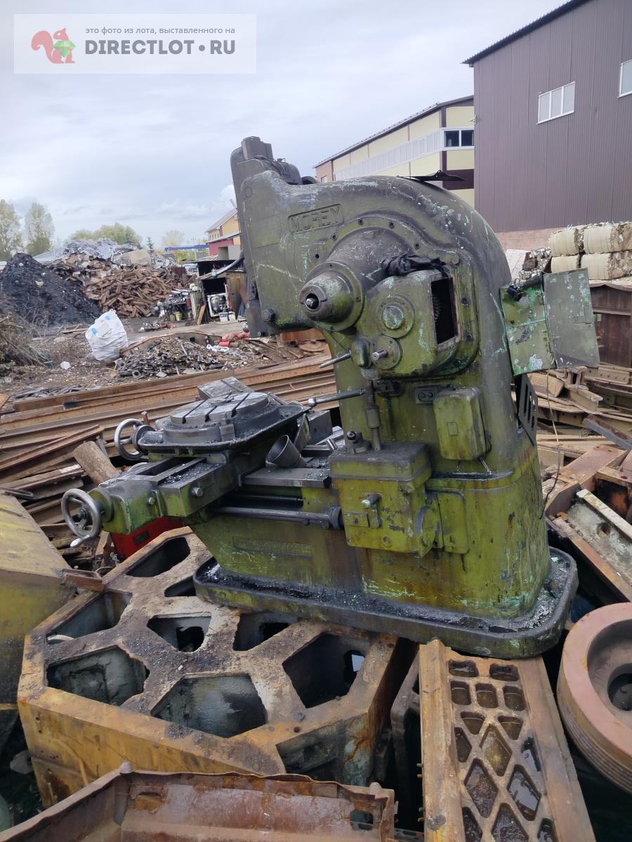

Здравствуйте. Помогите опознать долбежный станок. Стоит спасать его от мартеновской печи?)

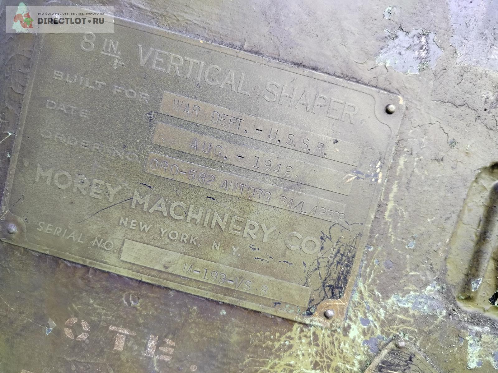

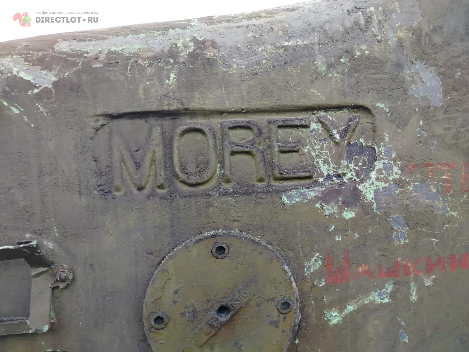

Как можно опознать, то что опознано на шильдике)? Morey 8 дюймовый шейпер. Те ход 200мм.

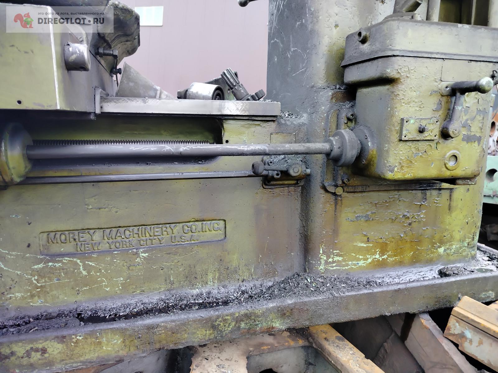

Интересно на чем он стоит , что кажется что он игрушка)?

Если ломить не будете на продаже, и отдают по 20р кг, то можно.

Живая история, ленд-лиз с номером заказа.

не трофейный немчик ... но амеровский ленд лиз ...мнгоие мимо не пройдут

Размером наверное чуть больше НГФ-110?! Прикольный агрегат! Если не очень дорого и быстрая продажа, то должен уйти быстро!

Отличная вещь. Спасать надо, даже если по 60 руб за кг.

Про чуть больше НГФа - это шутка? Фото сделано так интересно, что кажется игрушечным. Но там ход долбяка 8 дюймов, то есть 200мм. Он примерно в габарите 7А420. Но этот примечателен тем, что лендлиз да еще в таком сохране и с шильдой, военных годов.
Что же касается шекелей...Ну тут зависит от цены. Плюс манипулятор. Посмотрите цены на долбежные с ходом долбяка 200мм. Найдется ли желающий переплачивать за кусочек истории? Вопрос риторический.

Еще, кстати, может быть нюанс ввиде дюймовых подшипников. Везде. А их так просто не купить. И если его на заводе ремонтировали, то какими методами - одному богу известно. Так что внутрянка может подкинуть сюрпризов.

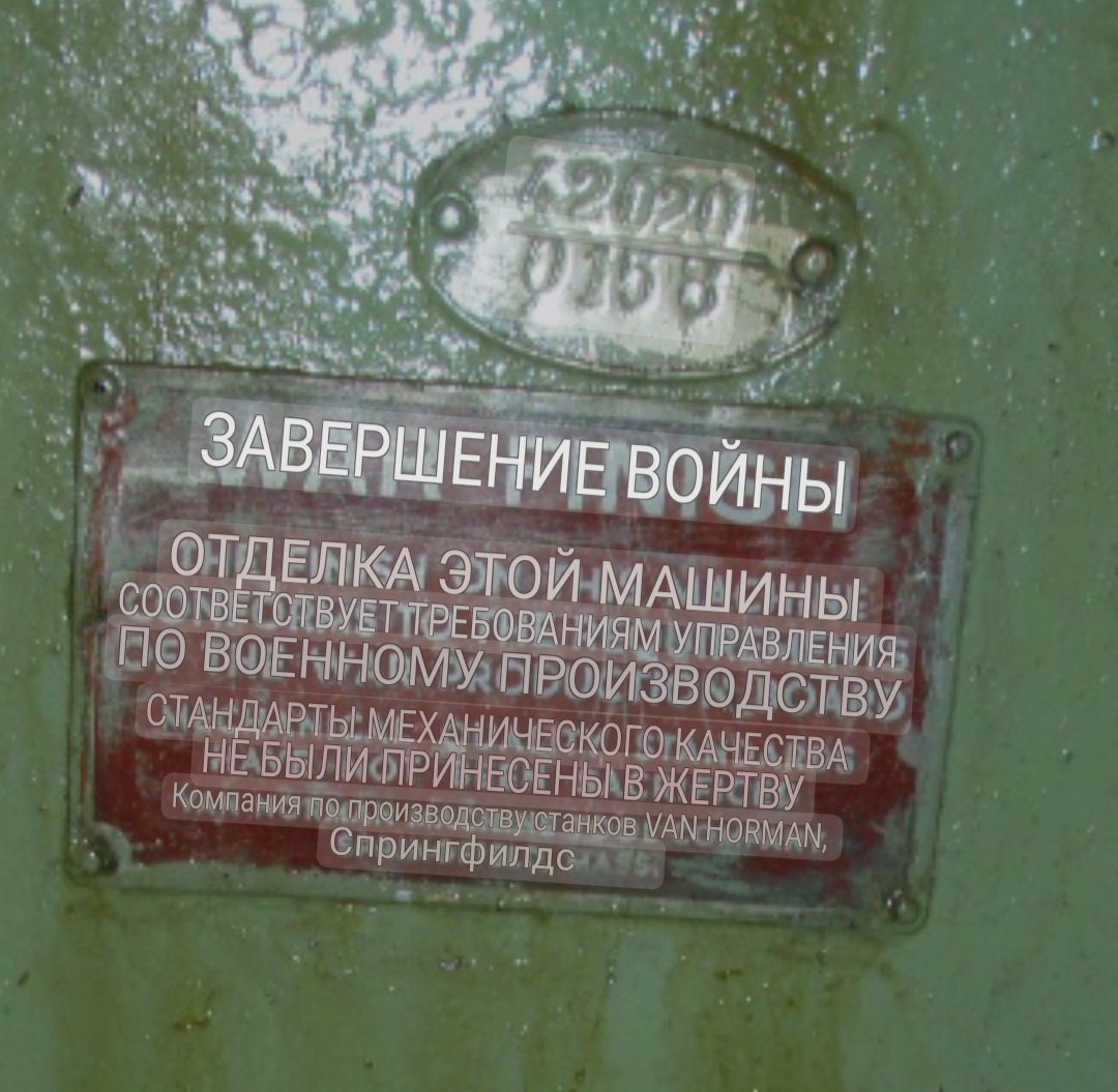

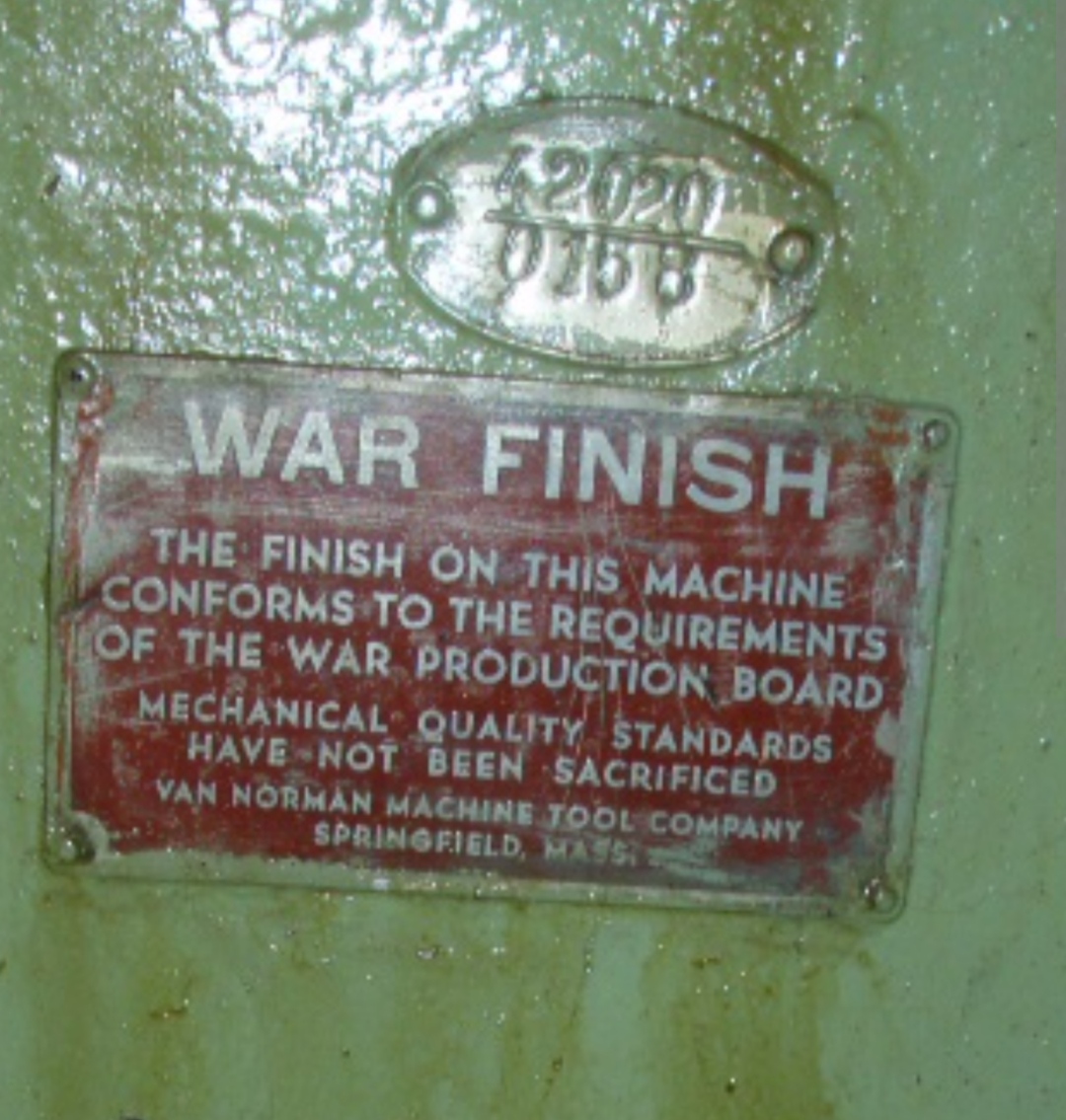

Да был у меня фрезерный van Norman, дюймовый, подшипников не найти и хорошо помню всякие втулки видимо колхозили нашу метрику. Ещё хорошо помню красные таблички про окончание войны

Спасать Стоит!

Такая красота просто обязана жить дальше!

"Красные таблички про окончание войны - они не про окончание войны совсем )
War Finish это что то типа "покраска для военных" или "отделка для военных", как то так.

Естественно, стоит. И стоит он не меньше сотки.

Поддерживаю реплику про отделку военного времени. Поскольку была задача сдать изделия побыстрее (что танки, что станки), на рюшечках не заморачивались - никакого декоративного никелирования, полировки, грунтовки и шпаклевки раковин литья. Для танков даже сооружали бокс с ИК-лампами, чтобы краска сохла быстрее.
Термины finish/rough - чистовая/грубая отделка. Это как у нас капиталят станки внутри заводов - геометрию восстановили, собрали, рукоятки помазали солидолом, обдули с пульта, сдали цеху-заказчику.
Вор продакшн борд - это комитет по военному производству.

Станок козырный и полезный, надо брать, если не убит.

Но за 400 тысяч его конечно никто не купит.
