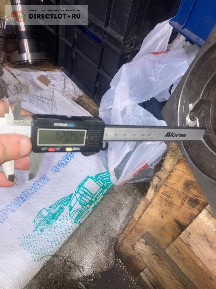

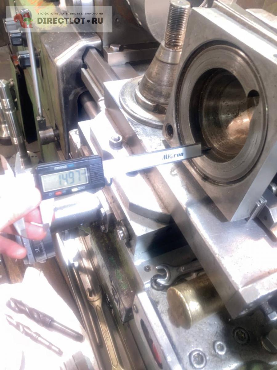

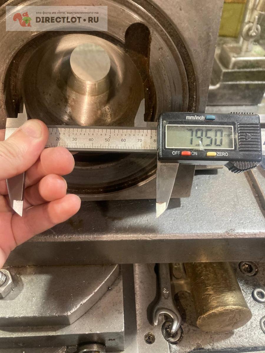

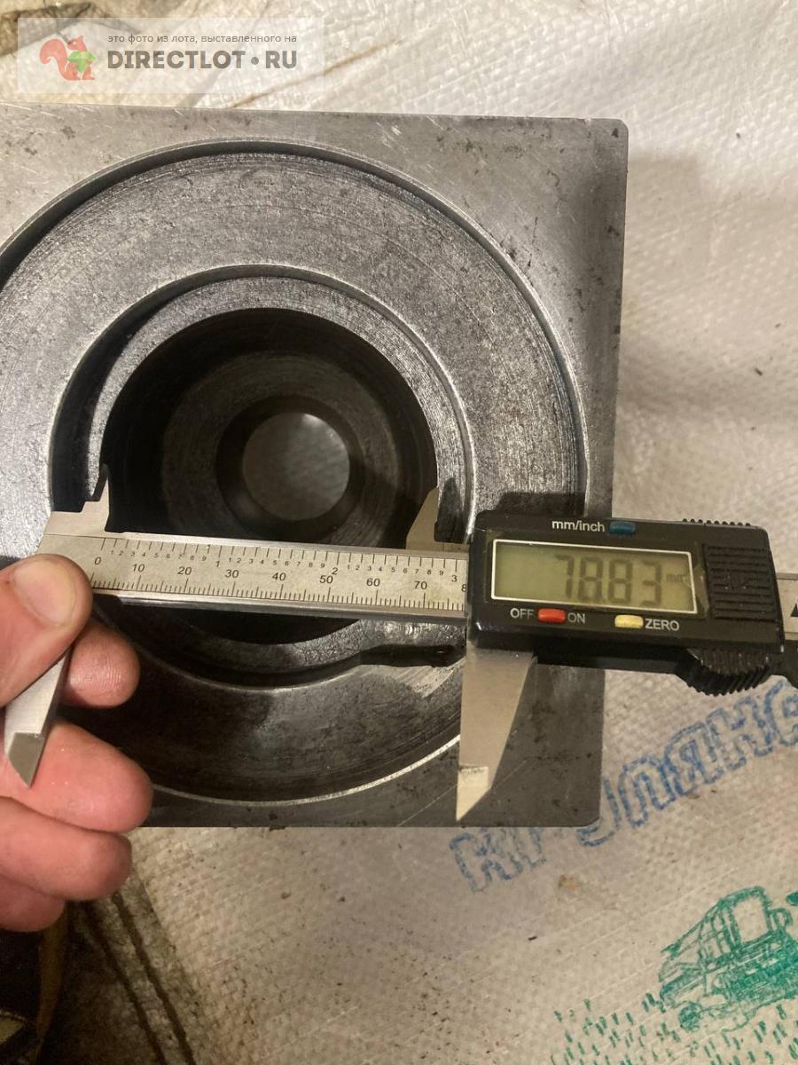

Ребята помогите опознать резцедержатель от 16к20
на первом и втором фото неопознаный, на 3 и 4 фото от 16к20
по другим размерам и по внешним данным один в один от 16к20
думаю что это от 16к25 резцедержатель

у 16к20 и 16к25 разница в толшине основания малой продольной а это вариация от завода изготовителя
и по годам тоже есть разброс
maratxz   154   2031
  добавлен
Это 16к20, 16к25 выше приблизительно на толщину верхней плиты

16К20-подобные резцедержки выпускали в астрахани (16в20, 1в62г) и в казахстане (16д25), и после развала ссср стали выпускать в киеве (ка-280). И были еще ремонтные заводы и продукция ремонтных цехов для внутреннего пользования, где на размеры конуса не очень смотрят, главное, чтобы соединялось с ответной частью. А может быть ваша резцедержка уже перешлифована под ремонтный размер. Если я правильно понял суть вопроса.
