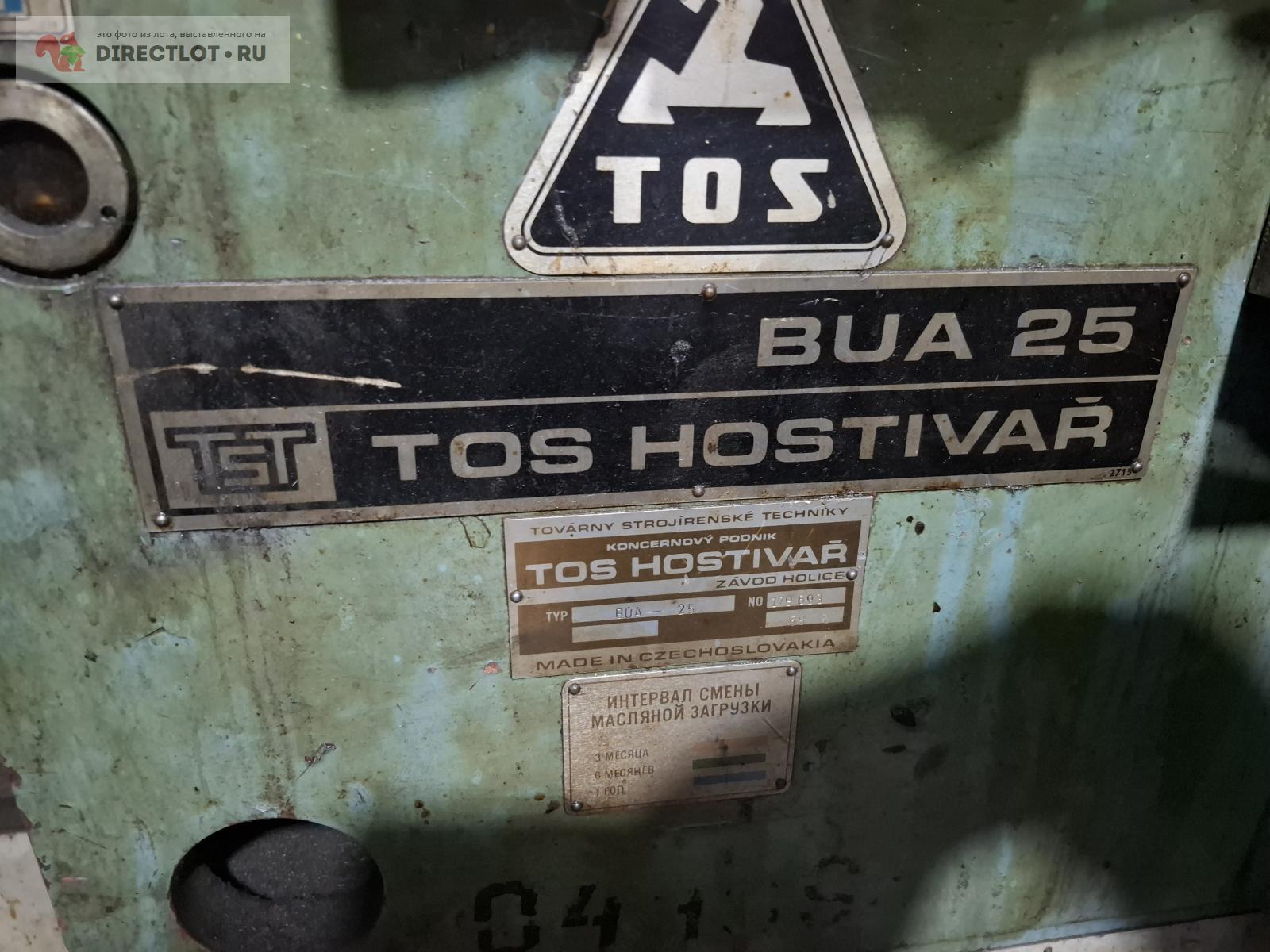

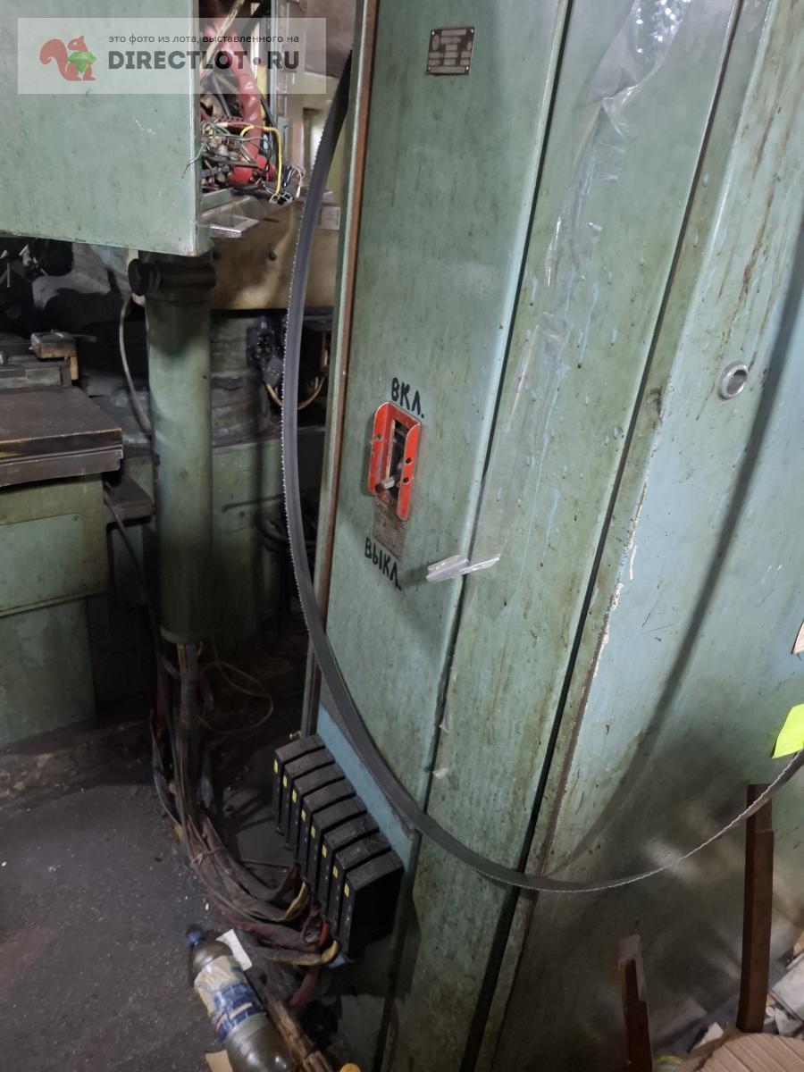

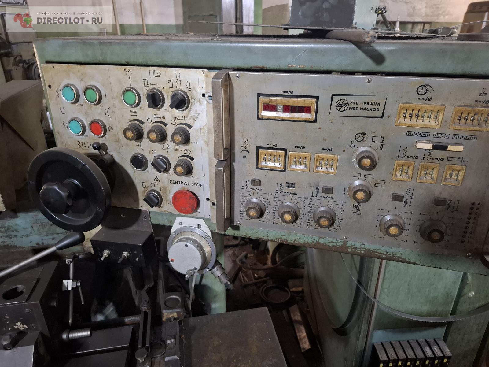

Просветите пожалуйста, стоит на предприятии с проблемой по электрике. Сильно проблематично если приобрести и восстановить её ? Шкаф не реально большой у него. Вроде бы тос...
Lucifer Vasilevich   131   290
  добавлен
всё реально, вопрос в цене
Дед Хамай   912   413
  добавлен
Смотря какая проблема и кто будет восстанавливать. Если нет документации, то самим при отсутствии опыта не стоит связываться. Не знаю тонкостей этого оборудования, постоянники там стоят, наверное? Можно собрать по-своему, асинхронники, частотники, но вопрос бюджета.
ALEX_61   672   2665
  добавлен
Выкинуть старую и плк сделать, там по фото виду что колхозили до вас. Чехи хорошие станки делали, местами как по моему опыту лучше немецких.
Denkan   370   1247
  добавлен
Красивый... Я хотел бы такой....
VirtusPro68   21   2032
  добавлен
Проблема в электрической части, где именно никто теперь не скажет
VirtusPro68   21   2032
  добавлен
Поэтому он наверное столько времени и стоит. Хотя видно что механика в идеале. Очень жаль конечно его.
sergeijob   75   2287
  добавлен
Реально. Тем более первоначально схему можно сильно упростить-сделать работу только в ручном режиме. А потом допиливать работу в автоматических циклах и т.д.
johnlc   92   630
  добавлен
имхо разве что полностью выкинуть старую электронику и делать на современной элементной базе , хотя при наличии схем(или большого желания в реверс инжиниринге) и старую автоматику можно восстановить но оба варианта требуют либо знаний либо немалых денег.
nortamas   210   1760
  добавлен
все реально .....это обычный станок ...вопрос сметы на ремонт ...
точнее при таком вопросе главным бы скрином был скрин электро шкафа
еще точнее на сколько его разграбили и на сколько варварски это делали
главное вам автоматическая шлифовка нужна???
тут нет санкционки как у фанука и нет закрытых плат ......
VirtusPro68   21   2032
  добавлен
Нет, автоматически не требуется, как будет удобно пришлю скриншот электронного шкафа
Texman   889   3983
  добавлен
Это станок-полуавтомат, электрика управляет врезанием и таймерами выхаживания, следовательно вам не нужна. Выкидываете потроха, собираете обычный рукопашный станок с предохранителями и защитами от дурака, с учетом специфики.
Состояние верхнего стола надо смотреть, и не черные ли направляющие снизу, и самое главное - лично проверить гидравлику, прошлифовать валик, ибо бывают станки внешне нульцовые, но с подлянами в гидросистеме, из-за которых затруднительно или невозможно работать с гидроподачей стола (рывки, скачки и т.п.)
Мероприятие трудоемкое, конечно. Желательно иметь схему и понимать, каким он был задуман изначально, чтобы не делать чрезмерное упрощение.
