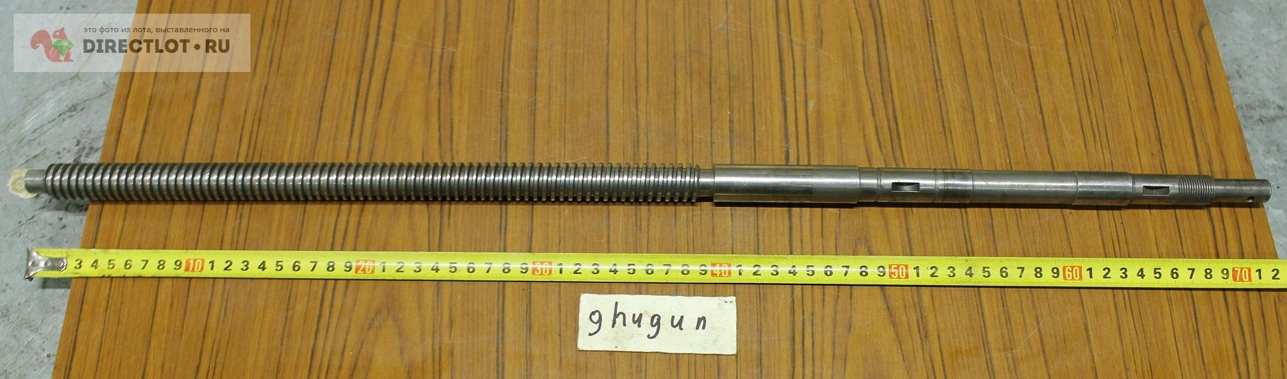

Приветствую Господа - подскажите пожалуйста от какого станка это винт подачи. Может по внешнему виду кто опознает. Эскиз с размерами прилагаю .Заранее благодарен зха помощь в опознании.
Иван 525   701   3205
  добавлен
Поперечка 1к62. Только Тr 26х5 должна быть.
ghugun   6765   2971
  добавлен
Спасибо! Завтра перемеряю
ghugun   6765   2971
  добавлен
Перемерил- ошибочно указал Тr 25 - но и не 26.А резьбаTr 22х5.
k741   135   2133
  добавлен
ТОже для 1к62, покупал под переделку здесь-же Tr 22 шаг не помню 4 или 5
nortamas   214   1852
  добавлен
винт БУ возможно был ремонт по фактическуму износу ...был 26 стал 25...гайку делали по факту по винту вот и все на 1к62 разброс винтов по диаметру стабильное явление
ghugun   6765   2971
  добавлен
Винт 22мм
Серж01   282   2121
  добавлен
Винт на 22мм со старых 1к62 или 1а62 я такие продавал.
ghugun   6765   2971
  добавлен
Спасибо друзья - за помощь в опознании.
